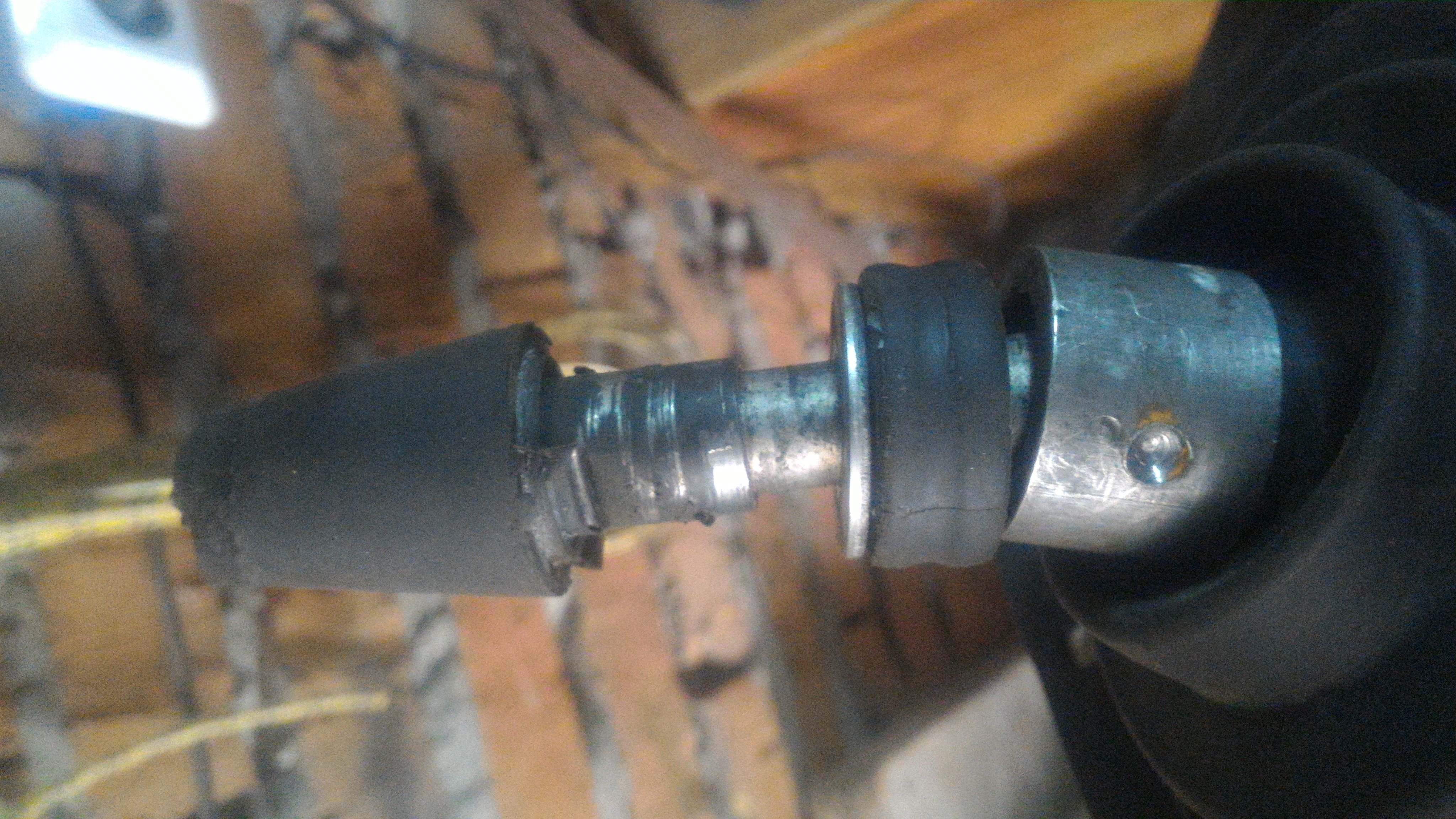

Народ, как разобрать кулису мкпп чтобы поменять пыльник??? Не могу снять втулку рычага, сам рычаг снял

[img]IMG-20180630-WA0010.jpeg[/img]
Вот эта хрень с резинкой

St@tus писал(а):... Не могу снять втулку рычага, сам рычаг снял
Она вроде несъемная, через низ пыльники меняются(ниже большого еще один маленький на самой коробке), а для этого надо коробку снимать. Не снимая коробку едва-ли получится, я прикидывал..
Но народ так выходит из положения.
http://pajero4x4.ru/bbs/phpBB2/viewtopi ... 5#p2588368
У меня порван тот который на шарике пыльник, коробку снял и удивился увидев, через рычаг его не натянуть , сильный разбег в диаметрах.... вот блин незадача... и цена конская....
