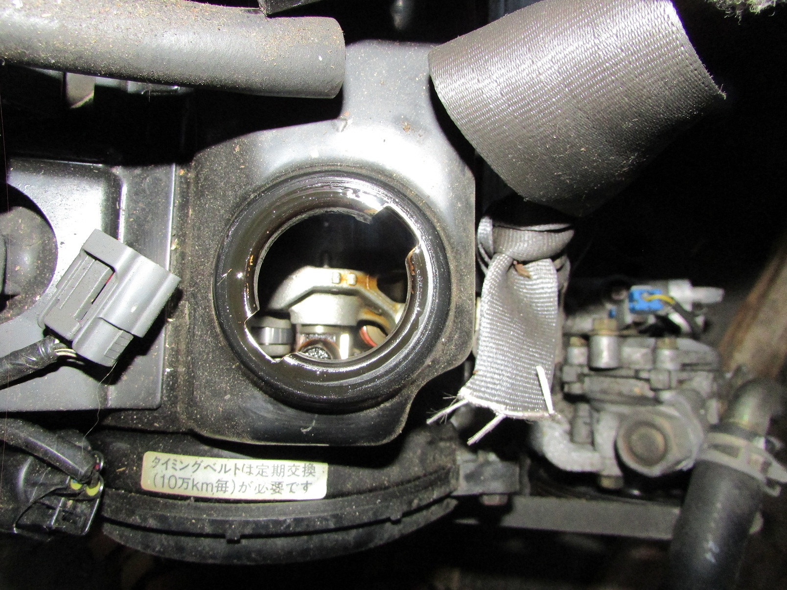

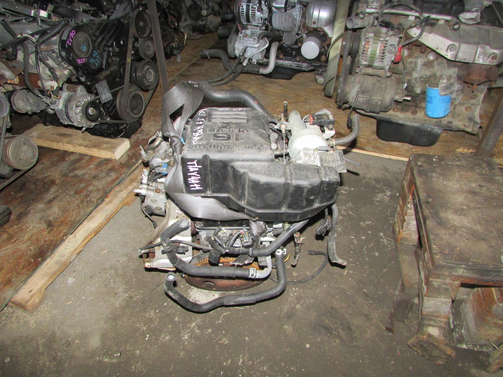

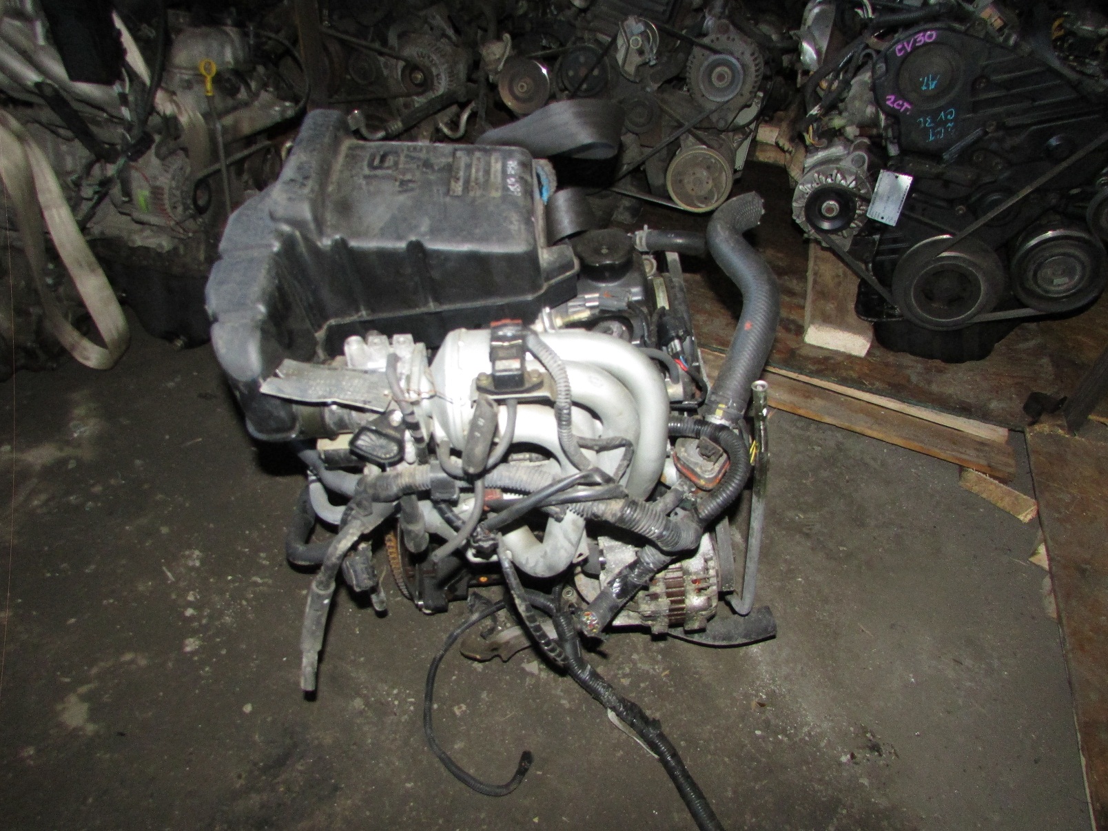

Доброго дня всем, вопрос вот в чем: Купил контрактный 4А30 на 58 кузов, на фото особо не заметно было, а когда пришло с Владивостока то увидел, что поддон установлен на красный герметик, меня это настораживает, не уж то японцы ремонт проводят сами? Или все таки фуфло толкают? Компания ОРИЕНТ- АВТО
ViRuZzz
Сообщения: 2724
Зарегистрирован: 04 фев 2009, 08:40
Двигатель:: 4A31 MPI, 4G93T 1,8 GDI
Мой автомобиль(и):: Pajero JR 96 г.в. , Pajero IO Turbo 2002 г.в.
Откуда: Усть-Кут, Иркутской губернии[38]
Благодарил (а): 61 раз
Поблагодарили: 167 раз
Re: ВОПРОС-ОТВЕТ
Сообщение ViRuZzz »
Вполне вероятно, что этот герметик там с рождения двигателя.
