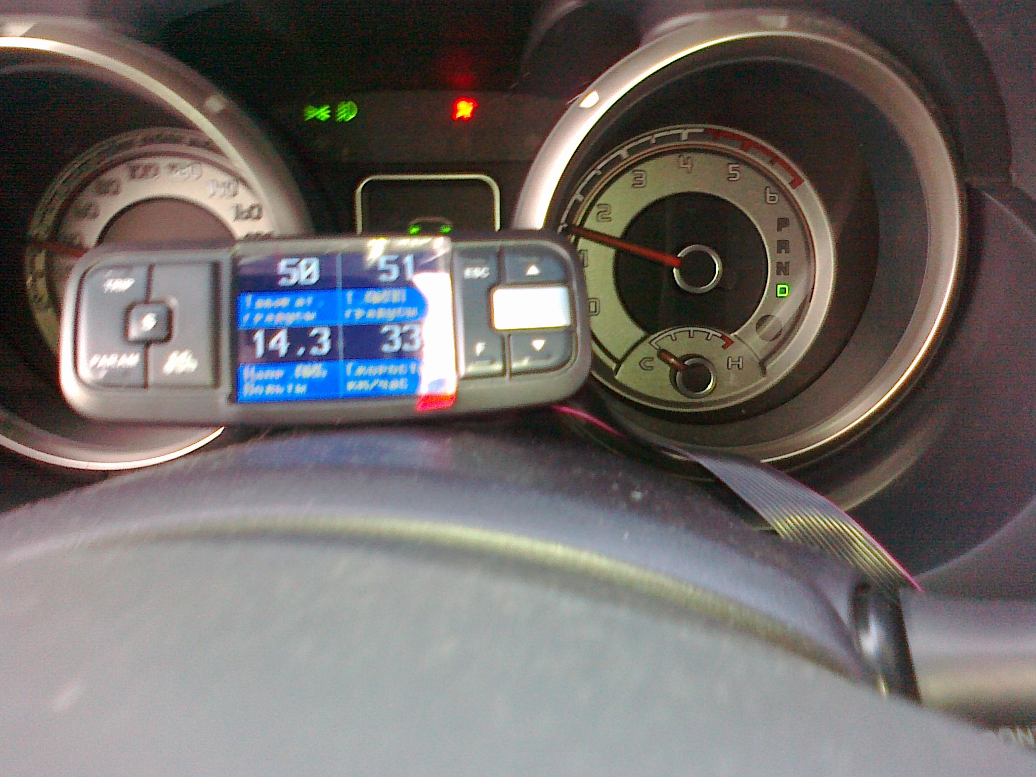

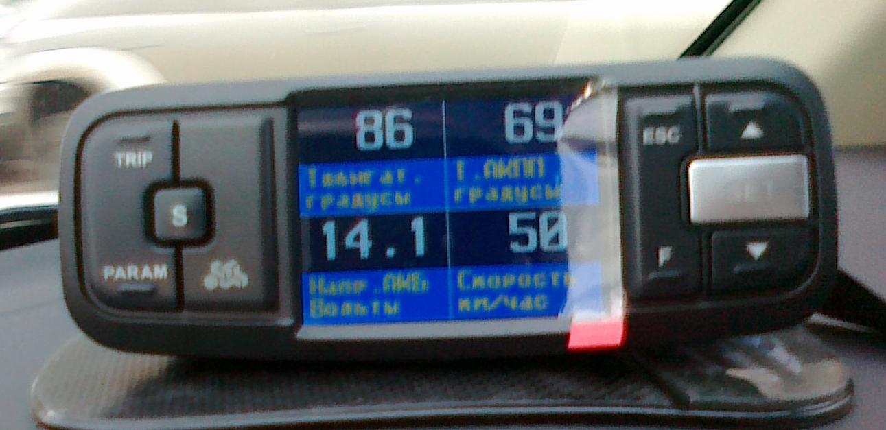

температура в движении

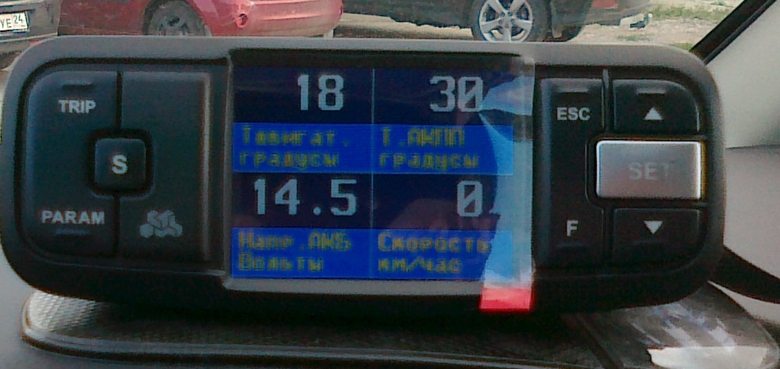

температура после стоянки. темп воздуха 12 по автомобильному градуснику.

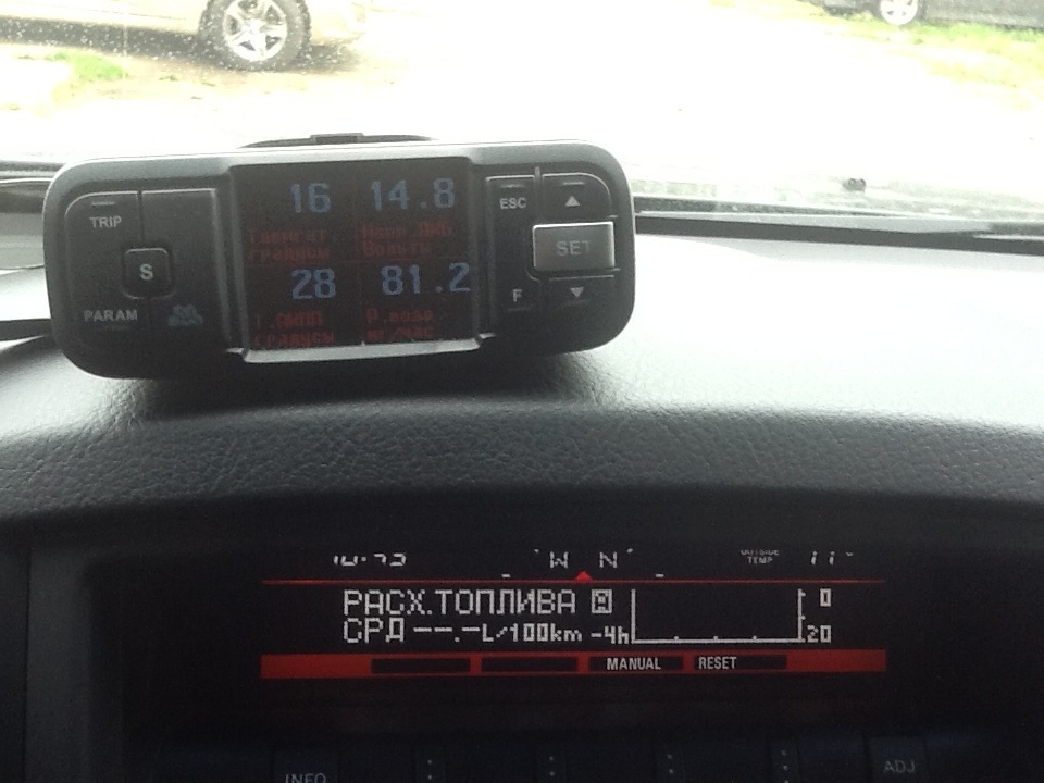

А вот моя картинка после ночной стоянки
Кривые какие то цифры.
После запуска мотора загорелся ЧЕК. Ошибка U1100. Ошибку затер. Наблюдаю дальше ...
Наши цифры после стоянки в принципе совпадают
При 12 показывает 18 и 30
При 11 показывает 16 и 28

olegro писал(а): Наши цифры после стоянки в принципе совпадают
:*SCRATCH*:
Ога. :) какая прошивка стоит? техподдержка заявила, что можно попробовать откатиться на более раннюю прошивку, где появилась температура акпп, работает без нареканий. Вообще показания температуры на таких пределах не говорит о неисправности, т.к. тут важна температура на более высоких пределах, а на более низких она не интересна для эбу.

liss1975 писал(а):
...Есть предположения, что ниже 40 не показывает сам блок управления авто...
Решил тоже проверить t* ....машина стоит припаркована со вчерашнего дня на парковке...включил зажигание без пуска двс...на улице +27*, АКПП +28*, ДВС +28*
Так что, что то тут не то други раз мультик кажет +40...ЭБУ и датчики тут точно не при делах :*SCRATCH*:
Николай, у нас с olegro одинаковые машины и последнего года выпуска, мульты тоже одинаковые, показания тоже совпадают, скорее всего у новых машин мозги отличаются от мозгов твоей машины. :)
