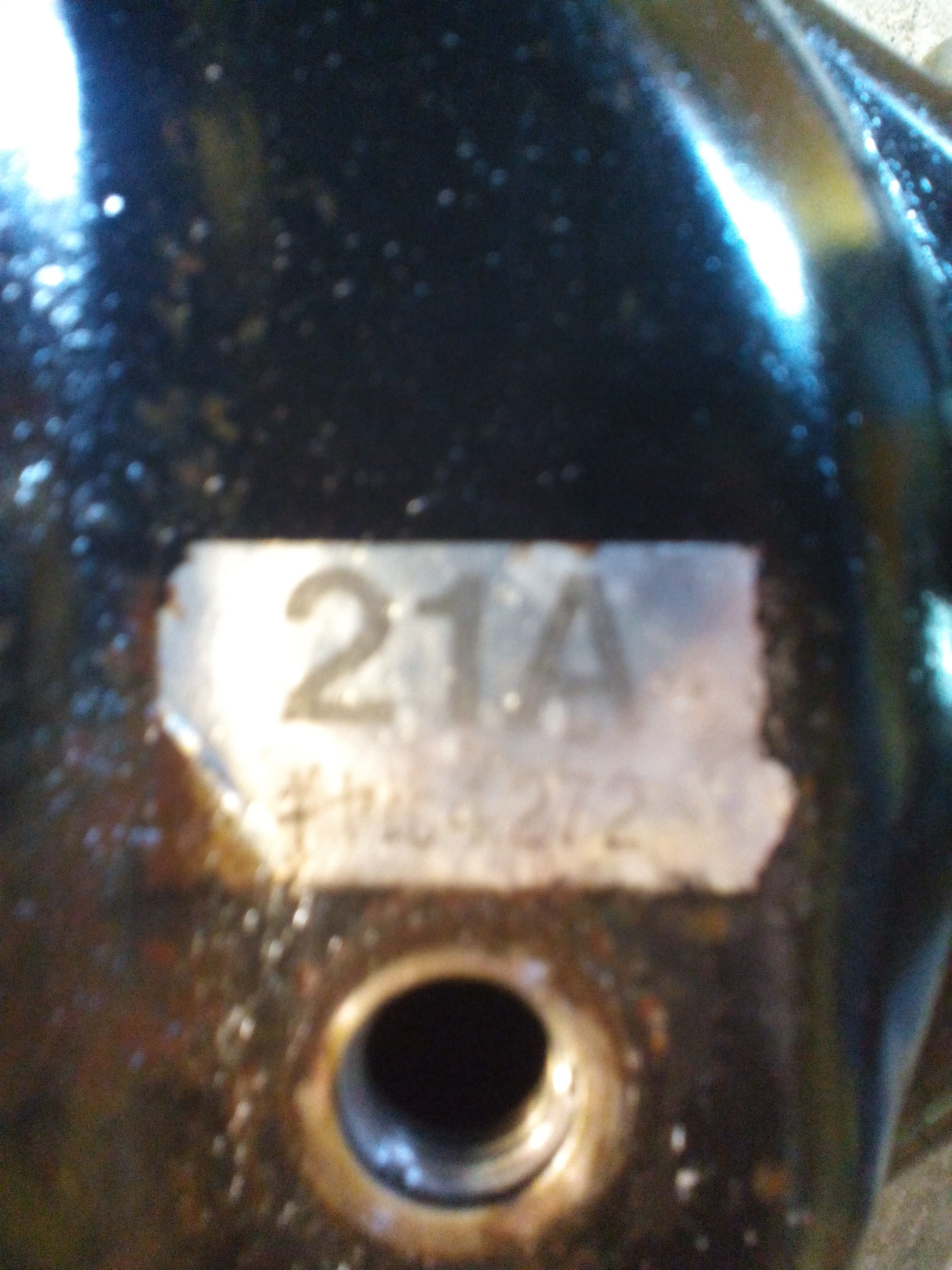

Обычно на наклейке пишут, но она скорее всего уже от времени отлетела или стёрлась.
Приклеена она обычно не на самом редукторе, а на мосте со стороны заливной пробки.
см. фото. Там передаточное - 4,272. Видно плохо.
