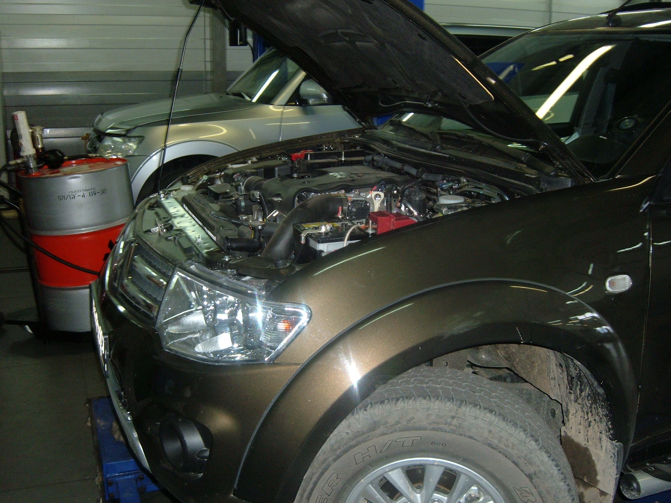

Скорей всего такой уровень у Вас и был с завода, там лишнего не нальют. Я когда свою из салона забирал, уровень был изначально по нижнюю риску, как и топлива. На мои требования долить, ОД сделал глупый вид, и сообщил, что не знает что там залито с конвеера, как бы не навредить, но зато когда я приеду к ним на первое ТО, они неприменно заменят то что в картере, на самую вкусную синтетику. За две тысячи до первой смены масла, уровень остался без изменений.
На ТО, залили вон из той бочки слева: Мицубиси SM/GF-4  0W-30.... к сожалению в ремзоне удалось сделать только один снимок, ибо был тут же пойман, и пристыжен за съёмку секретного объекта.
