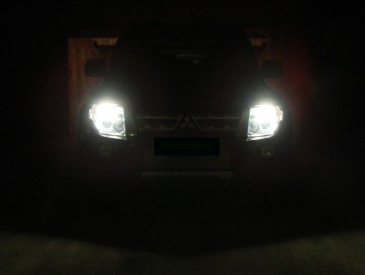

В продолжение разговора о цветопередаче. Вчера не удержался и сделал снимки своих габаритов в темноте. И вот, что получилось.
При определенном ракурсе съемки, близком к тому, что на фото с синими лампами, у меня тоже видна некая синева...
Но при другом ракурсе съемке и другом взгляде, соответственно, никакой синевы и в помине нет
Это фото не качественное конечно, но о цвете представление дает,кмк.
Так что, я бы не стал безоговорочно хаять кого-либо, основываясь только на фотографиях, ибо вживую все может быть несколько иначе :;-): Хотя, лично мне не удалось при съемке добиться похожей синевы. Но старался, как мог ::-D: :*VICTORY*: :*DRINK*:

ХЗ сколько их там ::-D: , но светят ярко и без синевы :*VICTORY*: Если по Кельвинам ориентироваться, то не более 5000К. Т.к.если выше, то уже синева начинается.

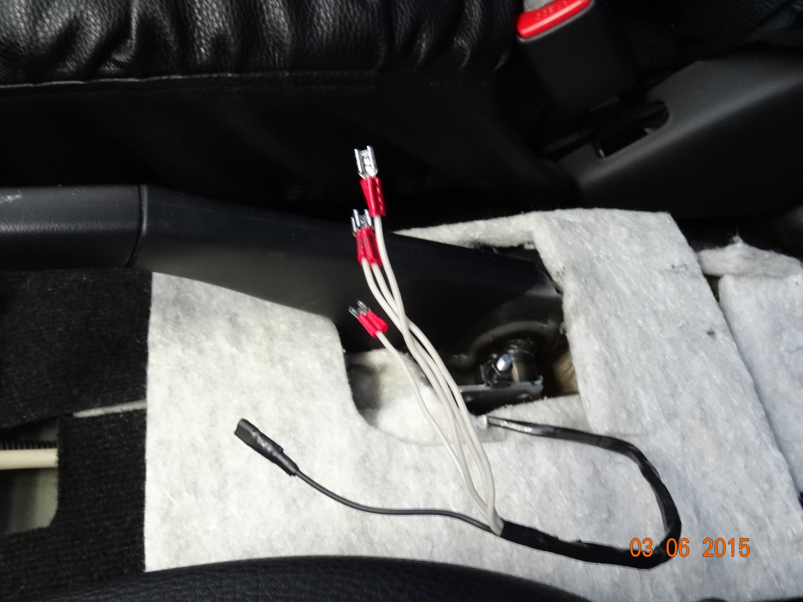

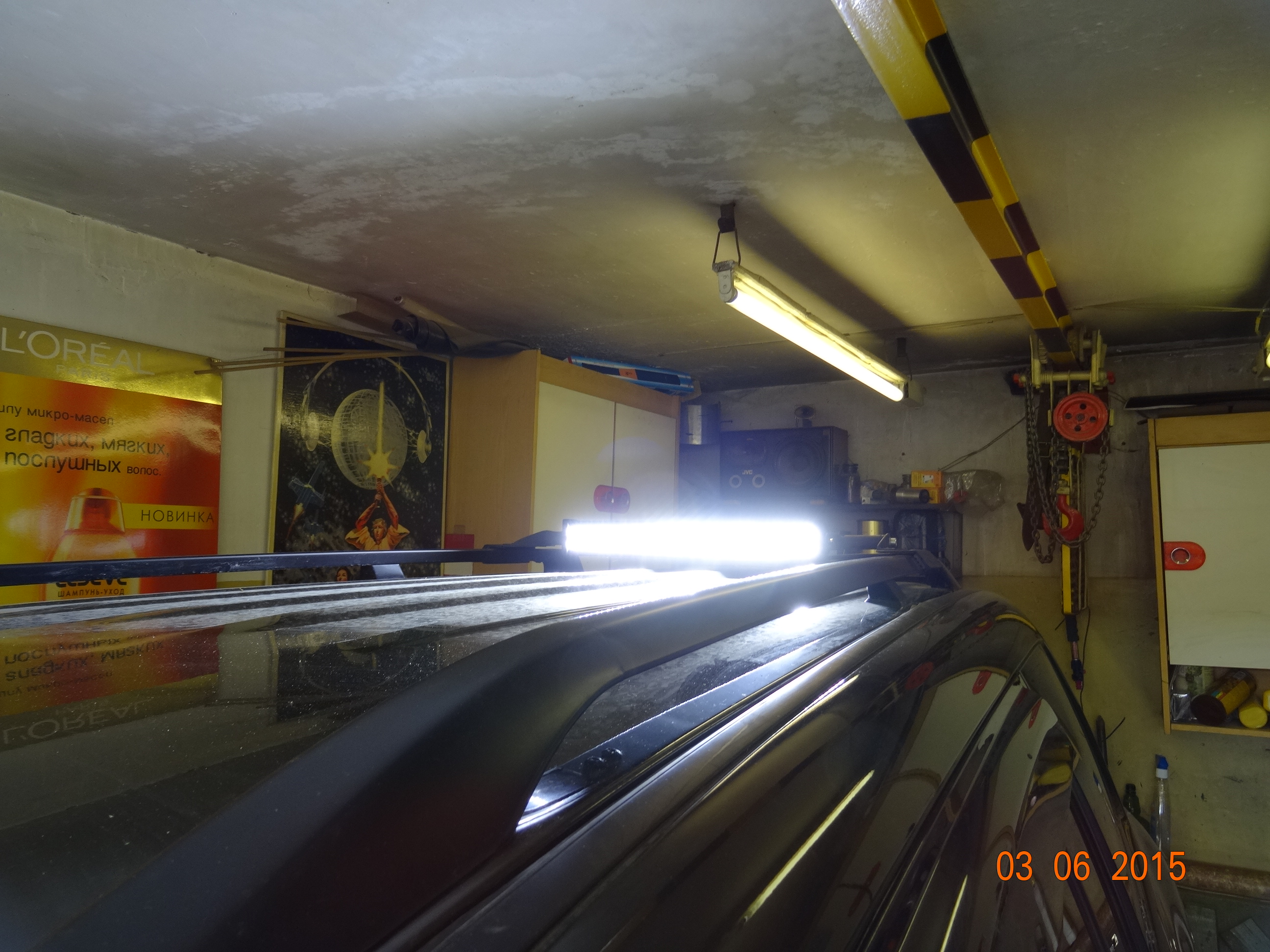

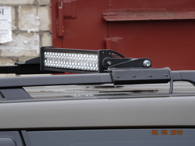

Нонче вот закончил монтаж балки светодиодной, которую начал в железе ещё в феврале. Расключил так же, трёхходовым тумблером, только без понижения напряжения, т.к. днём ей работать не нужно.
Это сама балка.
Это сама балка.
Сегодняшняя финишная прозвонка, оконцовка и расключение проводов.

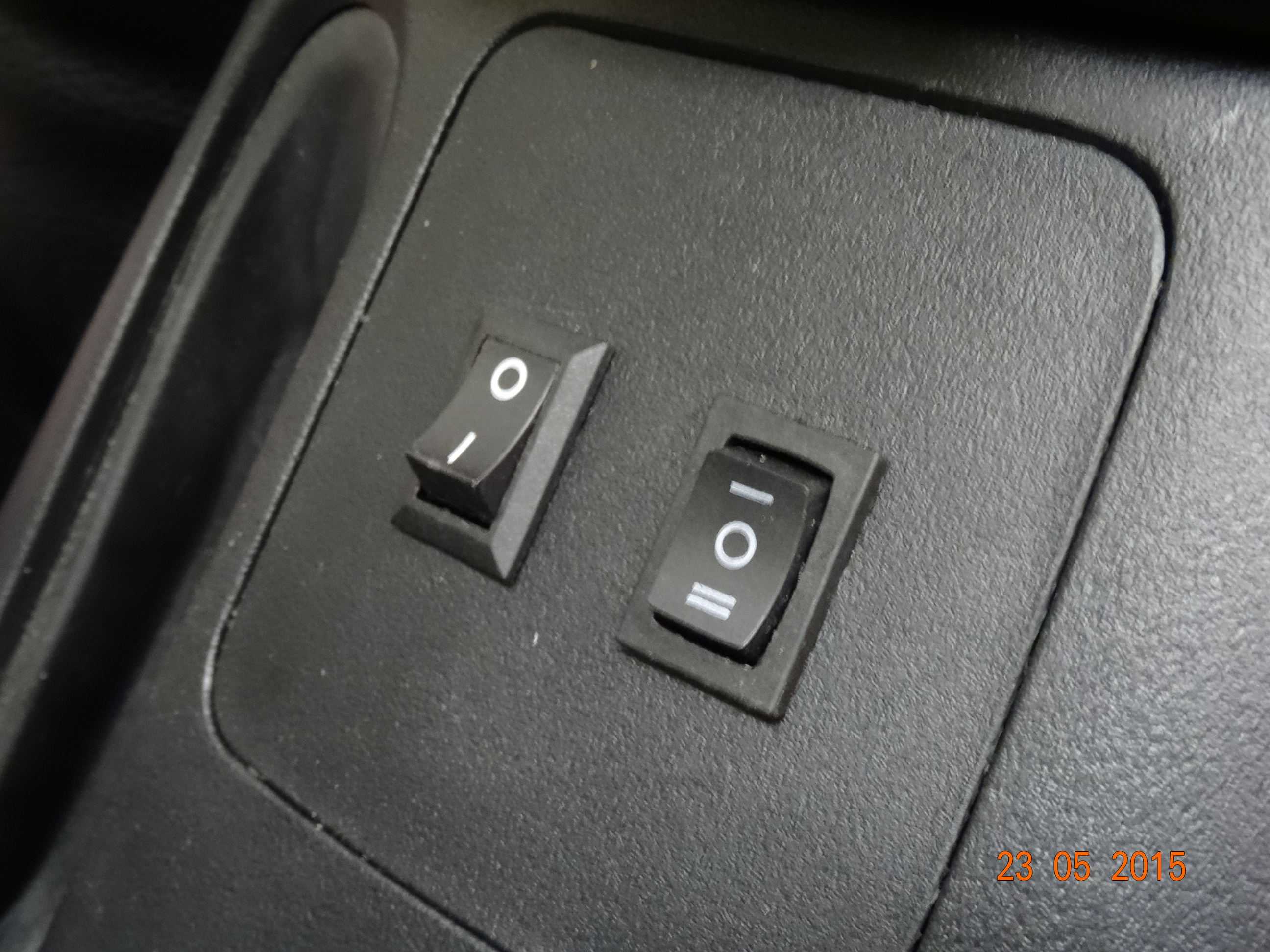

Ближняя клавиша трёхходового тумблера, управления балки. Вторая клавиша, на всякий случай, то же полностью собраная схема, для дальнего ХЕЛЛА Ралли 1000фф (пока не определился).
Вот результат. Конечно, надо будет выехать на ночную трассу, и определится по дальнейшему монтажу... нужна ли дополнительная ХЕЛЛА Ралли 1000фф далнего света на бампере, или довольно будет балки.
Если решу что Хелла не нужна, то линия второй клавиши, после переброски управляющего с дальнего на зажигание, будет питать доп эл.грелку НОМАКОН на топливном фильтре.... это дело зимой не лишнее.

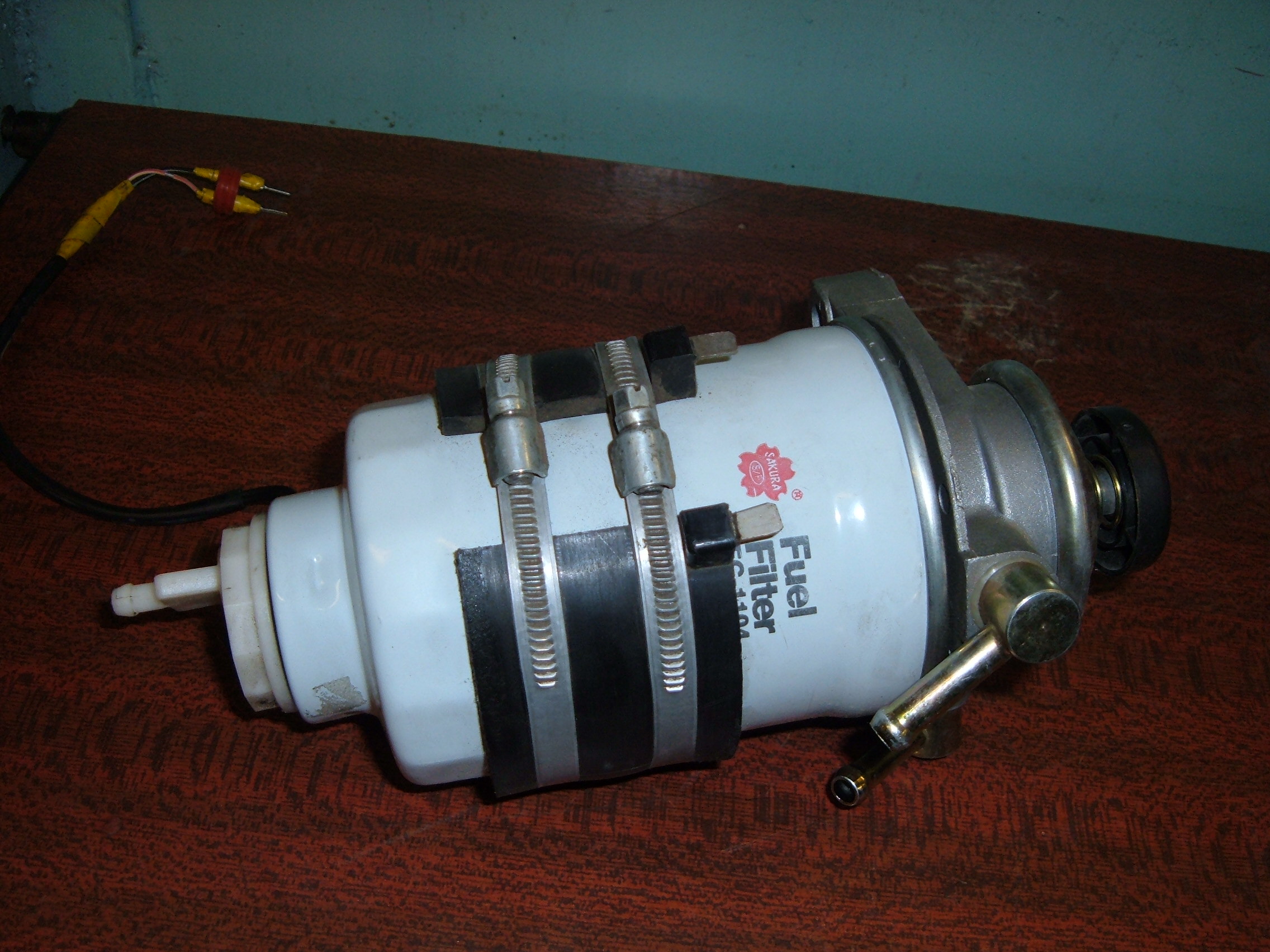

Грелка НОМАКОН 100вт, исправно отработала вроде бы девять лет, на двух предыдущих Хайсах. Очень полезная вещь.
Вот такая вот теория, в перемешку с практикой :*PARDON*: .
