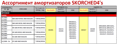

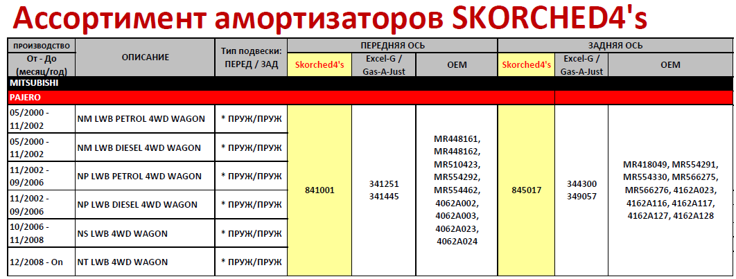

На п3 получается 3 модели от Каябы:
excel-g (341251/344300)
skorched4s (841001/845017)
gas-a-just (551096/554317)
П.С. Странно, что по skorched4s они дают одинаковые номера на п3 и п4.
Mitsubishi Montero III 2002, 6G74 MPI, АКПП

Не обращай внимания. Ходовка практически идентична.

winter1971 писал(а):Маркетинг, не обращай внимания.
Да хрен с ним, с маркетингом. На п3 и п4 разве одинаковые по геометрическим размерам аморты?
winter1971
Сообщения: 2948
Двигатель:: 4M41 дизель
Откуда: ЯНАО
Благодарил (а): 25 раз
Поблагодарили: 98 раз
Re: Посоветуйте пружины и амортизаторы на P3
Сообщение winter1971 »
Одинаковые.

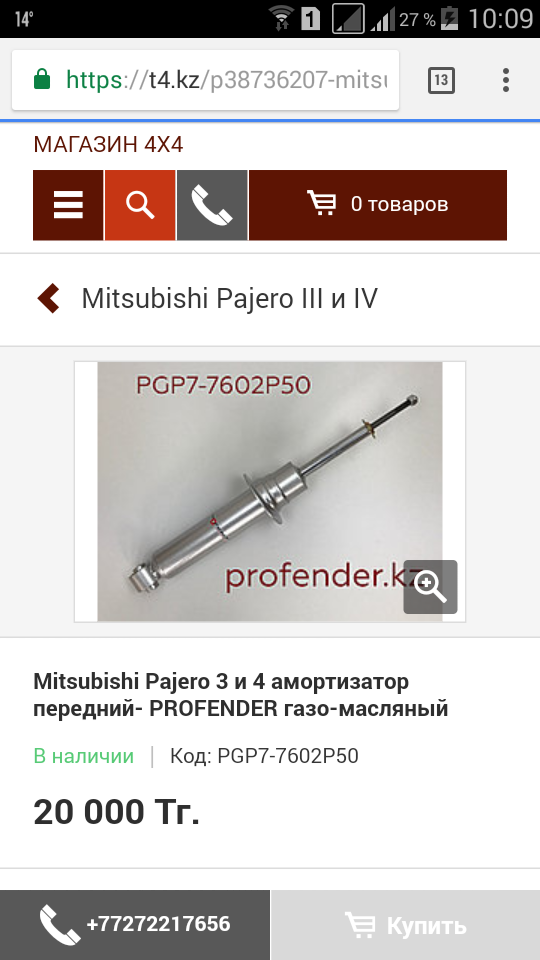

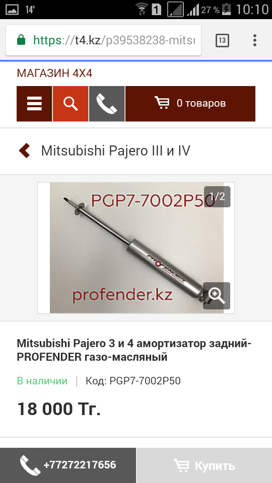

Наткнулся на такие аморы. Стоит или не стоит брать?

А где Вы на них наткнулись?.. По артикулу бьётся только сайты KZ, может быть это как BORT и прочее?..
Ну и при цене в 3800 рублей за штуку задумываться о том, есть ли смысл брать непонятно Что? И опять же газ-масло...= мягче не будет.
