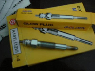

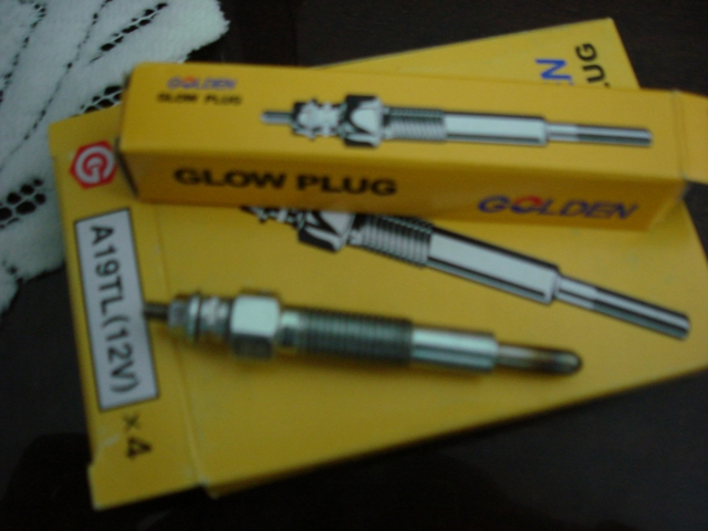

Вот еще нашел фото свечей что поставил. Первые морозы до -5 и уже на 3 цилиндре свеча мертвая.... а зимы то еще и не было

Всем привет
Неужели я такую задачку то задал неразрешимую? Никто меня даже в поиск не отправил
Если сурьёзна то что посоветуете мужики? Промблем то остался
