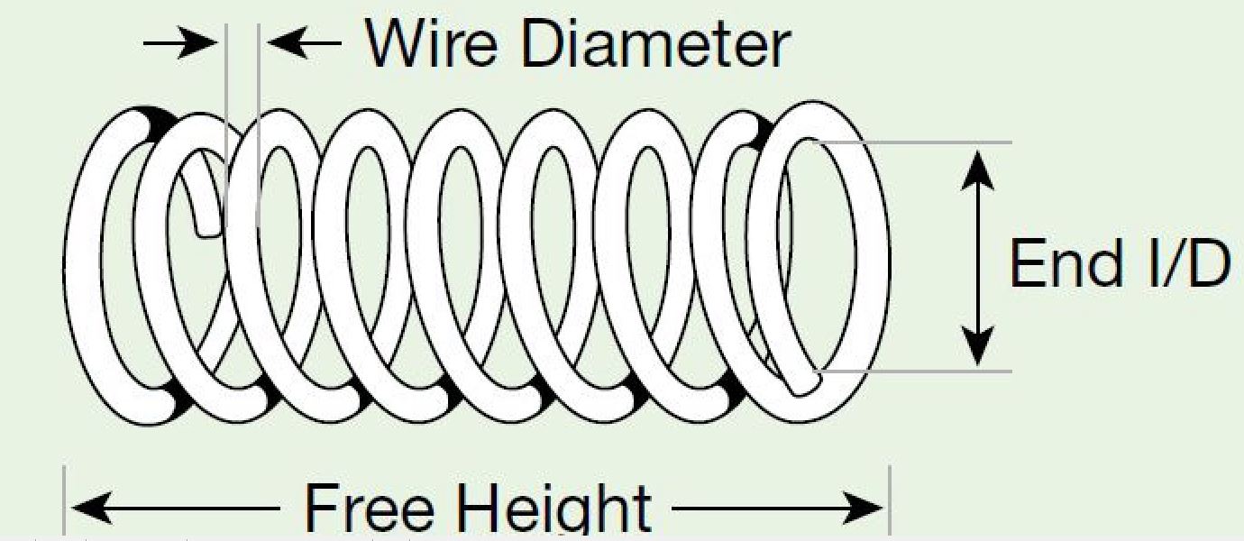

Получите пружины, не сочтите за труд, сделайте, пожалуйста, замеры:
-свободная длина пружин
-наружный диаметр пружины
-диаметр прутка.
Примерно так:
А что тут такого шокирующего? Попросели пружинки, это "да". Но не критично.Micklas писал(а):...померил как учили:
-диаметр прутка.
Примерно так:
