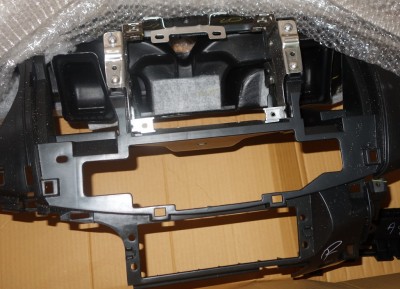

Коллеги, добрый день.
В этой ветке и в соседней: http://pajero4x4.ru/bbs/phpBB2/viewtopi ... start=2220
уже не раз поднималась тема о штатном креплении для MMCS.
Как я уже отмечал ранее вот здесь http://pajero4x4.ru/bbs/phpBB2/viewtopi ... &start=621

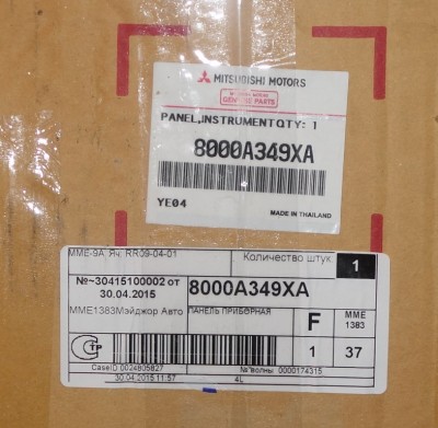

крепление для ММСS изначально встроено в приборную панель и отдельно как деталь не продается. Существует три модификации приборной панели:
1 8000A304XA - обычная без крепления для MMCS
2 8000A349XA - c креплением для MMCS
3 8000A750XA - c креплением для MMCS - нового дизайна с 2013 года.

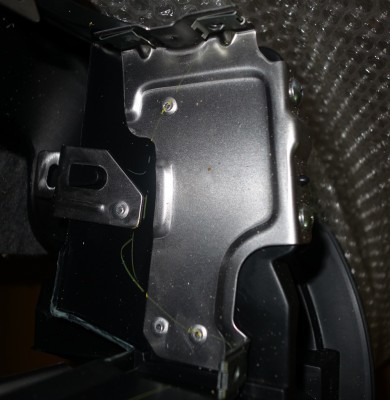

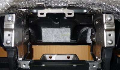

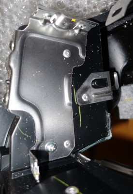

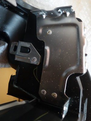

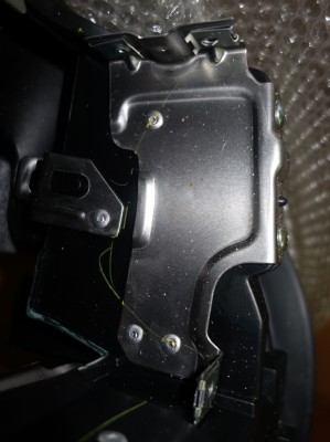

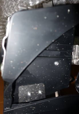

Для тех кто всё еще интересуется штатным креплением для MMCS привожу фотографии 8000A349XA:

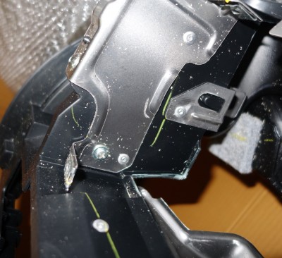

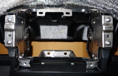

А вот непосредственно само крепление изнутри:
и снаружи:
Как видно на фотографии, с правой стороны крепление приклепано заклепками. А вот с левой - заклепками и одним винтом:

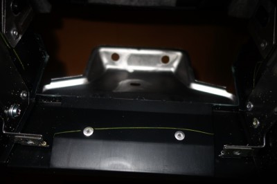

Также приборные панели отличаются вырезом в нижней части ниши для MMCS:
А в задней части ниши имеется мягкий уплотнитель приклеенный к воздуховодам:
Кроме самого крепления MMCS в комплекте также присутствуют закладные гайки (установлены на своих местах). Ни в одном из каталогов они не отмечены, но на самом деле этой гайки MS440152 (SPRING, 5). Также эта приборная панель отличается наличием крепления для антенны GPS.

Спасибо, так и предполагали.Swiftxx писал(а): крепление для ММСS изначально встроено в приборную панель и отдельно как деталь не продается. Существует три модификации приборной панели:
Если не сложно прикрепи фотографии к сообщению, а не ссылкой на сторонний ресурс (потеряются со временем.)
Обновил пост на первой странице и включил туда эту информацию.
