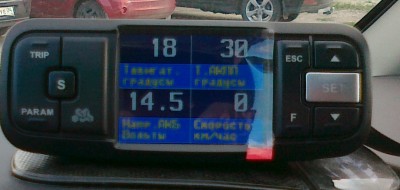

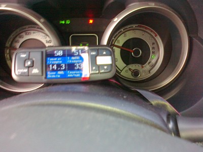

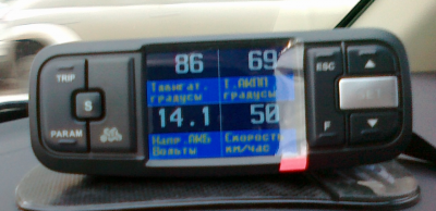

замеры продолжаются :)
температура в движении
температура после стоянки. темп воздуха 12 по автомобильному градуснику.

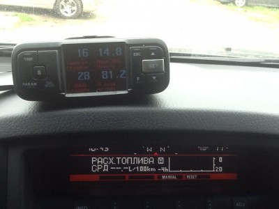

А вот моя картинка после ночной стоянки
Кривые какие то цифры.
После запуска мотора загорелся ЧЕК. Ошибка U1100. Ошибку затер. Наблюдаю дальше ...
Наши цифры после стоянки в принципе совпадают
При 12 показывает 18 и 30
При 11 показывает 16 и 28

kompail первая картинка (где после стоянки) двигатель уже заведен?

AdB0kaT писал(а):kompail первая картинка (где после стоянки) двигатель уже заведен?
да дрыгатель только завёл.

AdB0kaT писал(а):При температуре ОЖ 40 градусов стрелка на панели приборов уже доходит до первой риски.
не доходит
в левом верхнем углу темп ож, справа акпп
