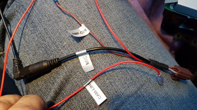

У меня тоже на Андроиде. ;-) Но эхо имеется. Сегодня подключил внешний микрофон. Была слабая надежда, что избавлюсь от эха, но... надежда не сбылась. Буду думать...
С уважением, Андрей
Псакой буду, если вру! :-)
vector-n
Сообщения: 2464
Зарегистрирован: 27 авг 2011, 15:54
Двигатель:: 6G75, бензин, 3,8л
Откуда: Ярославль
Благодарил (а): 132 раза
Поблагодарили: 213 раз
Re: ГУ (Головное Устройство) на Android для Pajero IV
Сообщение vector-n »
BabyHummer A-328 писал(а):...Сегодня подключил внешний микрофон. Была слабая надежда, что избавлюсь от эха, но... надежда не сбылась. Буду думать...
А ты уверен, что внешний микрофон работает?
Проверь. У меня парни его с бубном и паяльником подключали.
А думать тут особо не над чем, мы даже усилитель внешнего микрофона сооружали - бесполезно.
Врожденное убожество.

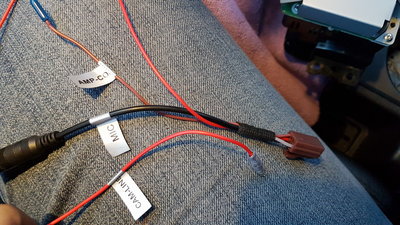

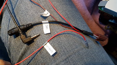

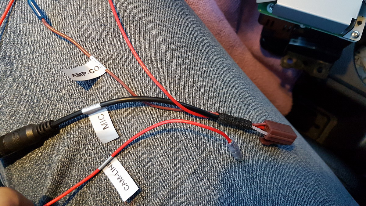

Если разговор о 9" ГУ, то без подключения внешнего микрофона, который есть в комплектации - громкая связь не работает. Проверил.
Подключил внешний микрофон, все работает.
Подключал без паяльника сам, но под руководством по телефону Владимира (Астрахань)
И не знаю. что теперь сказать, у меня нет эхо через громкую связь.
С чем связано это, не знаю. Но это может подтвердить Андрей - gl1500

Как его проверить на ГУ я не знаю, но при подключении к телефону он работал без проблем. На моей ГУ есть штатный выход для внешнего микрофона. На д.момент у меня есть идея по переделке системы. Проблема в том, что при подключении внешнего микрофона, внутренний микрофон не выключается и соответственно в блютус идет звук с обоих микрофонов, причем со встроенного идут все имеющиеся шумы. Поэтому идея переделки – это использование встроенного микрофона для самой системы (на андроидные нужды, яндекс навигатор, ок гугл и пр.хрень :) .), а внешнего - исключительно для громкой связи. Примерно так... Щас потихоньку изучаю вопрос. Пока что смущает информация о том, что платы блютус были нескольких версий. И платы,начинающиеся с 4 версии уже не имели эха. Видимо на моей ГУ более ранняя версия, и поэтому у меня нет 100% уверенности, что идея сработает. ::-[: Но руки по весне опять чешутся, ::-D: так что выберу время, разберу ГУ и попробую переделать так, как я описал выше.
