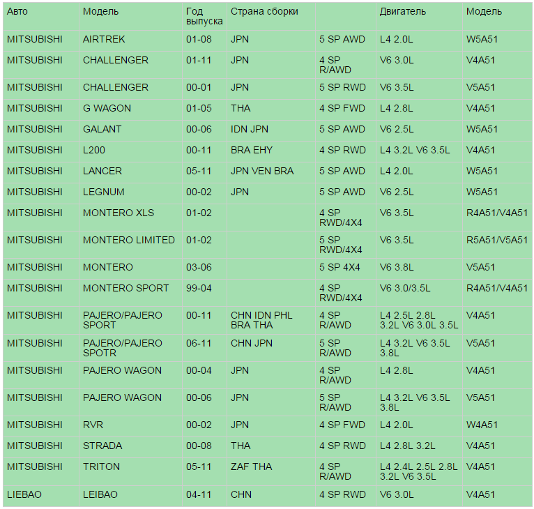

как я понимаю, от бензиновых P4 гидротрансы тоже должны подходить, согласно таблице?

99% что одинаковые. я уже прозондировал вопрос.
ставить старенький я разумеется буду только после его переборки. либо буду искать со свежего распила как раз от P4.

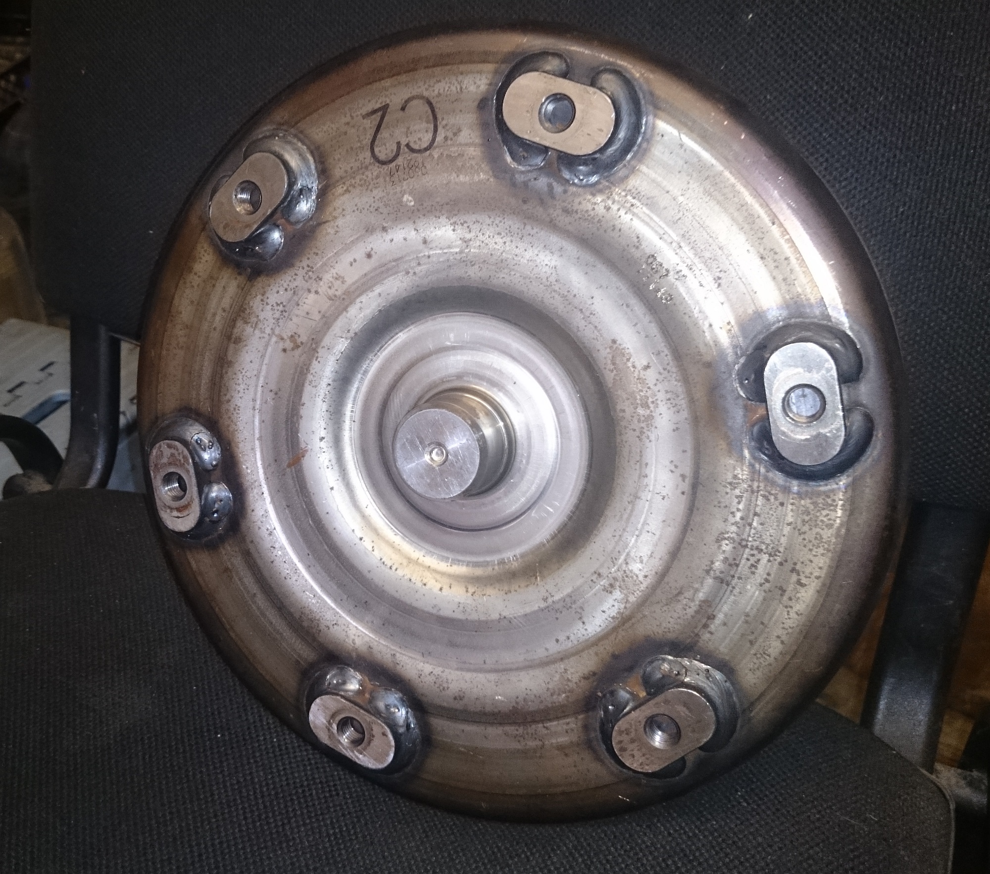

Итак, дабы тему поддержать, сообщу, что новый гидротрансформатор уже заказан
(перебранный и восстановленный от Pajero-4, маркировка "С2").
Думаю, где его поближе поставить.
Либо в Москве искать толковые знакомства в клубных сервисах, либо сразу в Питер к SNOOPER'у.

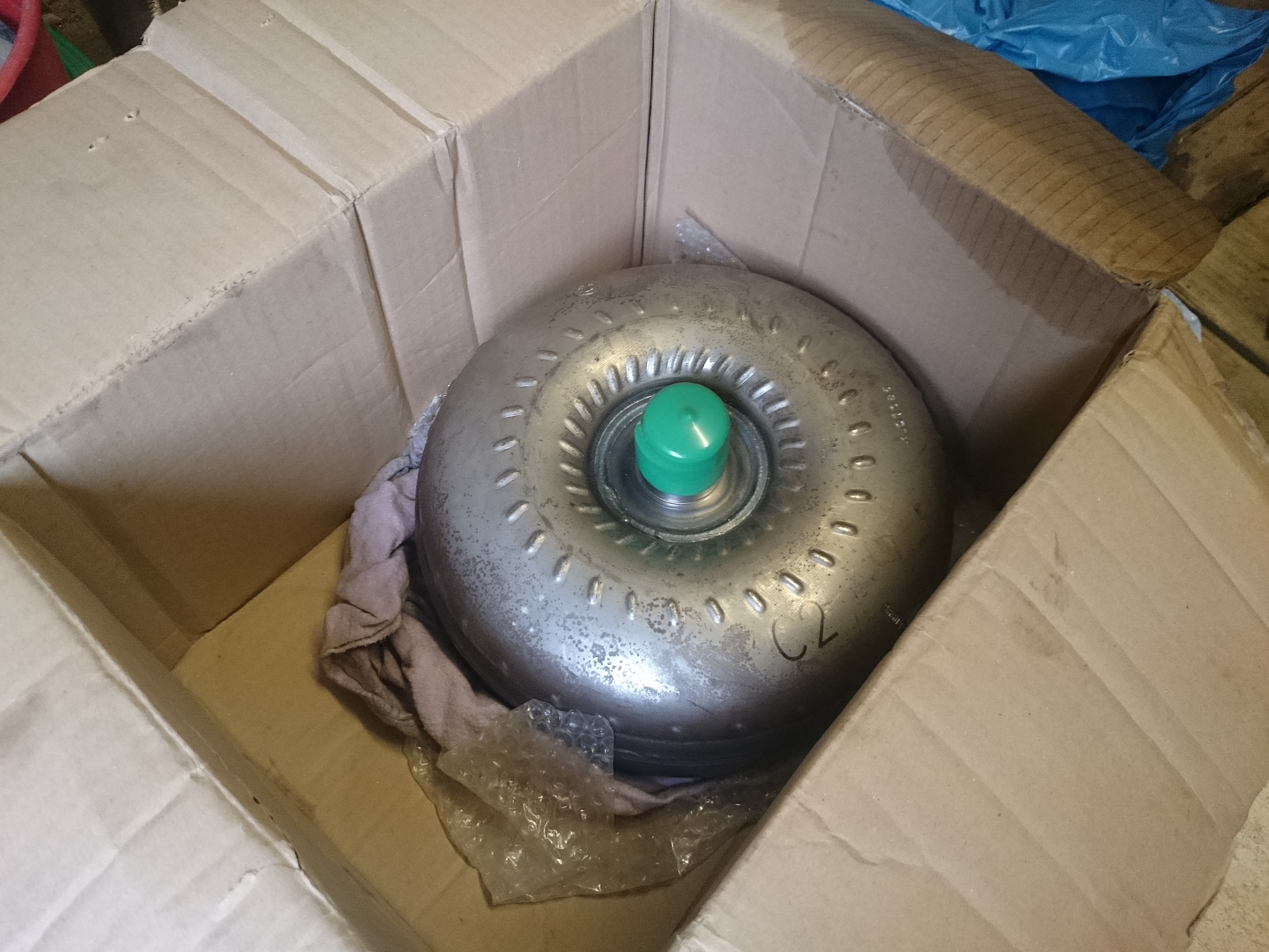

Забрал новый ГТ сегодня.

поменял сегодня ГТ у dr.motor
хе...
результат = полный НОЛЬ !!!
гул не изменился вообще. как и не трогали ничего.
по тестам с мут3 блокировка не сильно изменилась. где-то 87%. Костян говорит это норма. везде так. и вообще к ГТ у него вопросов нет. гул никак не комментирует, не знает. говорит купи нормальную акпп от п4 за 55р. но он не уверен что вней дело. уклоняется от комментариев в общем
21000р. нафиг...
(10000 транс + 11000 работа)
хе...
21000р. нафиг...
