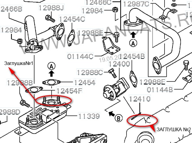

Я имел ввиду корпус клапана ЕГР, который прикручивается к входному отверстию на впускном коллекторе....
раньше я ставил только заглушку №1 ....при добавлении заглушки №2 и снятии трубы и клапана ЕГР....(зимой было дело) в машине резко похолодало.... вернулся к варианту только заглушка №1....
решил посмотреть, как летом с заглушкой №1+заглушка№2 будет вести себя машина..... с двумя заглушками вроде гораздо веселее поехала(правда и кушать больше стала)....
вот отчего и вопрос как влияет заглушка №2 на поведение....

Если поставить заглушку перед охладителем
в том то весь и "фокус" что у меня заглушка №1 установлена уже на выходе из охладителя(т.е. за ним) в том месте, где на выходе из него(охладителя) крепится труба подвода выхлопных газов к клапану ЕГР.... на моей схеме выше постом это точка А...
в общем ,чтобы было понятнее, сегодня вечером обфотаю все и выложу.....а Вы поругаете меня, может и вправду чего не так установил.....
меня вот еще вопрос волнует, установив заглушку №2 прямо на впускной коллектор-точка В (в том месте, где на него "садится" клапан ЕГР, я искусственно,как мне видится в впускном коллекторе создаю разряжение....) хорошо это или плохо? :*SCRATCH*: не наломать бы дров по незнанию....
один положительный момент только увидел после установки Заглушки №2 в точке В-движок стал мгновенно откликаться даже на небольшое нажатие на педаль газа(не жму а "глажу" педаль) ну и ощущение по динамике, как будто лошадок 30-40 добавилось под капотом,т.е.ощущение избыточной мощности не проходит у меня после всех манипуляций.....по крайней мере машина изменила поведение в лучшую сторону....
или это все самовнушение из серии "плацебо"?

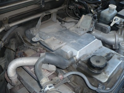

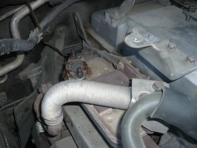

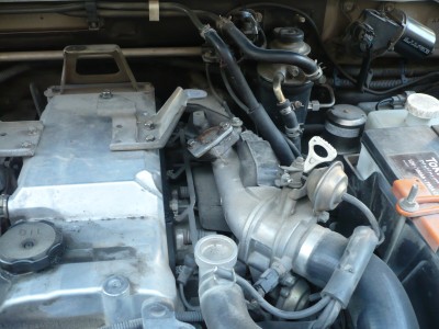

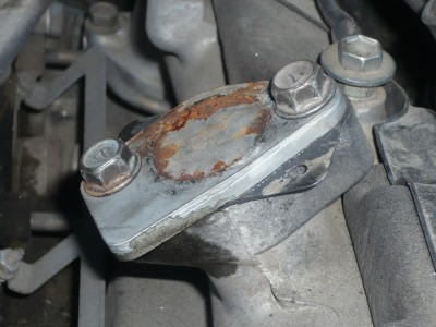

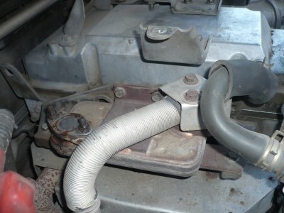

В общем вот фотки,так система глушения ЕГр реализована на сегодняшний день.... смотрите, и ругайте....
локального перегрева ГБЦ не получу?
Заглушка №2 закрывает впускной коллектор, место, где крепился клапан ЕГР
Заглушка №1 на выходе из охладителя, в месте, где крепится труба подвода выхлопных газов к ЕГР клапану...
Общий вид со снятой системой ЕГР
