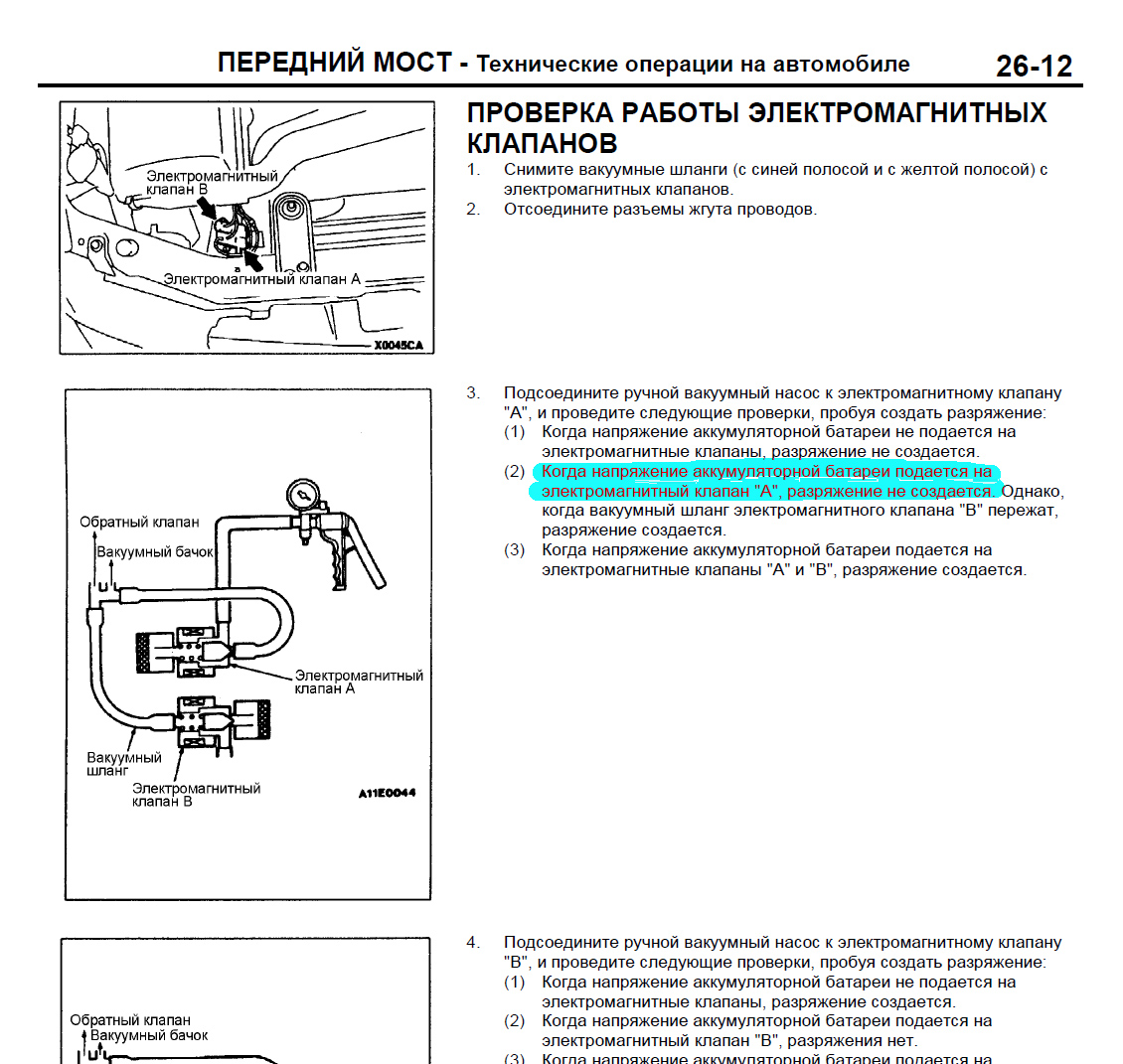

Господа товарищи, очень прошу потратить пару минут времени для выяснения одного маленького, но существенного вопроса, связанного с работой пневмо клапанов.
По проверке из мануала выполнить один пункт всего лишь нужно. У меня проверка этого пункта не соответствует мануалу. Я уже обращался в одной из тем, но никто так и не откликнулся, к сожалению, а делов, реально на пару минут. Заезжал в один сервис, но у них, к сожалению, не оказалось такого же паджерика на ходу чтобы проверить на нем работу клапанов. Ну а на улице кого-то тормознуть на аналогичной машине и попросить показать как у него клапана работают - тоже не вариант.
В общем, еще раз суть вопроса. Может ли кто на досуге проверить пункт, выделенный синим цветом. Нужно снять фишку с клапана "B" и посмотреть есть ли всасывание на штуцере клапана "А"? Или у меня все таки что-то не то с клапанами (новыми!) или манула неверный. Ну или я олень, что тоже исключить в нашем деле никак нельзя.

По подключению рисунок похож, но тебе проще было бы проверить каждый клапан в отдельности на работоспособность. А создать вакум в системе без оборудования тяжело. У меня подключение соленойды немного отличается от схемы, либо я ее не понял
