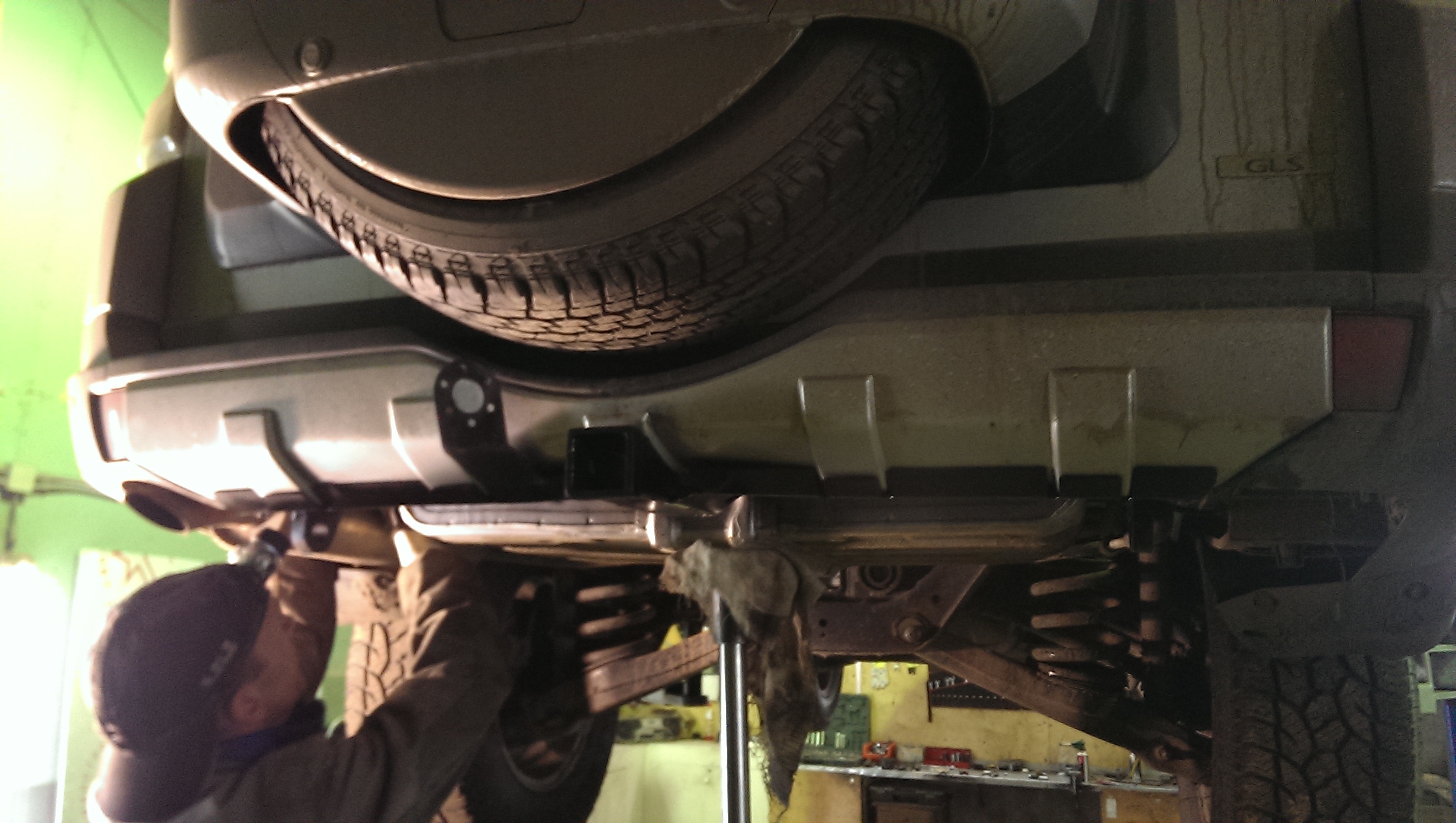

Как все поставишь щелки на фотик. Желательно, конечно, на земле, а не на подъемнике.

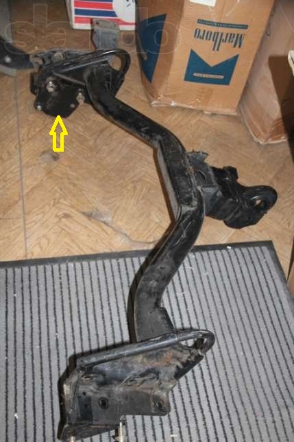

Re: фаркоп на паджеро 4
Я не отстегивал. Болт упирается в него,да,но мне хватило немножко "с играв" им (так как уперса в плассмасовую стенку кондера и из за этого его не вытащишь от туда) снять штатн. и впихнуть другую былку у которой кронштейны в два раза толще.Для монтажа пришлось отстёгивать задний кондей.
Виталий!
Снять штатную буксировочную балку- это не проблема. Оно мне надо проводить лишние операции для монтажа? Посмотри, пжс, внимательнее на конструкцию арабского варианта (фото в снятом состоянии есть) и сравни со своим вариантом.
В т.ч. и по кол-ву точек крепления. Вот потом и поговорим о толщине этих былок (с), и о том, что углы у тебя сделаны на сварке.
Если не найдёшь отличия. Арабский вариант крепится (прикручивается) с трёх сторон. Упирающийся болт надо сначала прокинуть через отверстие фаркопа.
Андрей привет! Надо видеть а потом писатьLebed писал(а):Виталий!
Снять штатную буксировочную балку- это не проблема. Оно мне надо проводить лишние операции для монтажа? Посмотри, пжс, внимательнее на конструкцию арабского варианта (фото в снятом состоянии есть) и сравни со своим вариантом.В т.ч. и по кол-ву точек крепления. Вот потом и поговорим о толщине этих былок (с), и о том, что углы у тебя сделаны на сварке.
Все точки крепления индентичны штатной балки(за ошибку до этого извин)В т.ч. и по кол-ву точек крепления.
Почему и выложил фото. Эта площадка (см. фото) размещается с той же стороны выступа кузова, где прикручивается что твой фаркоп, что штатная буксировочная балка. С обратной стороны выступа кузова заводится фаркоп, а далее через него и отверстие в выступе кузова вставляется болт, кот. вкручивается в эту площадку. По итогам имеем три плоскости контакта фаркопа с кузовом- две по вертикали и одна по горизонтали. Понятно объяснил? Вот почему и пришлось из-за этого отстёгивать кондей. Думаешь, оно мне надо за свои же деньги ещё и гайки крутить? Попил бы кофейку, покурил бы.))) Зато точно знаю, что ничего не сломано и всё в порядке))) С левой стороны всё просто- скинул глушак с резинок, завел фаркоп и площадку и крепись.

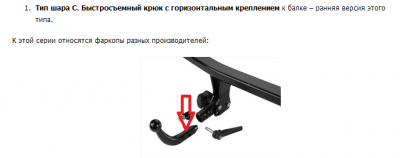

Господа!

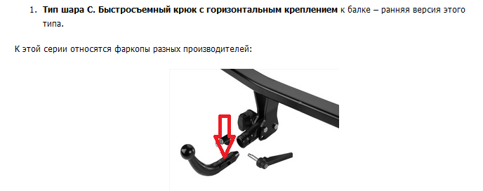

Вопрос к тем, у кого быстросъёмный фаркоп, а именно крюк шаром типа "С". Подскажите, пжс, диаметр части клюшки, кот. горизонтально вставляется в замок фаркопа. Не найти мне этот узел вживую для замера((((

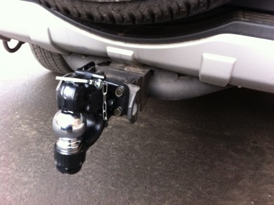

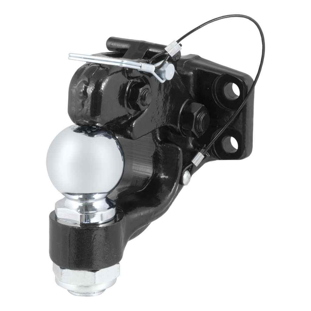

Концепция поменялась. Не подобрал быстросъёмный. Будет крюк с шаром от Курта. http://www.curtmfg.com/Category/72/Comb ... %20Pintles Наружные габариты- по отвесу колпака запаски. В случае чего открутить четыре болта не сложно.AndreyLWB писал(а):Как все поставишь щелки на фотик. Желательно, конечно, на земле, а не на подъемнике.

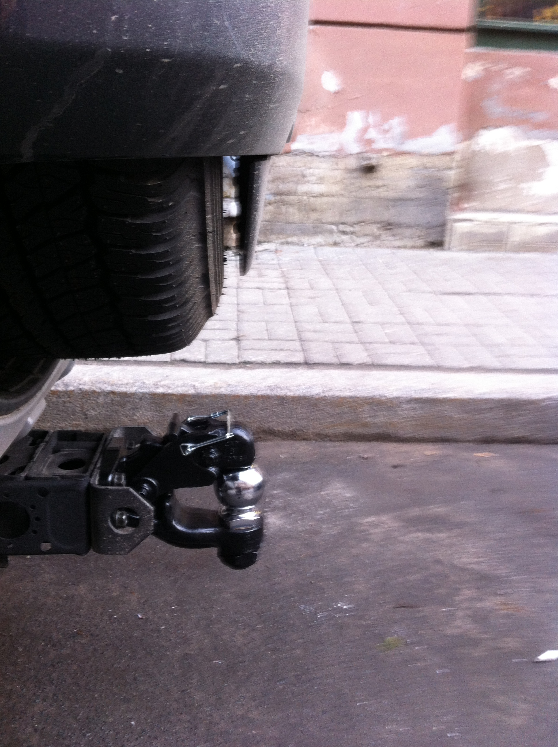

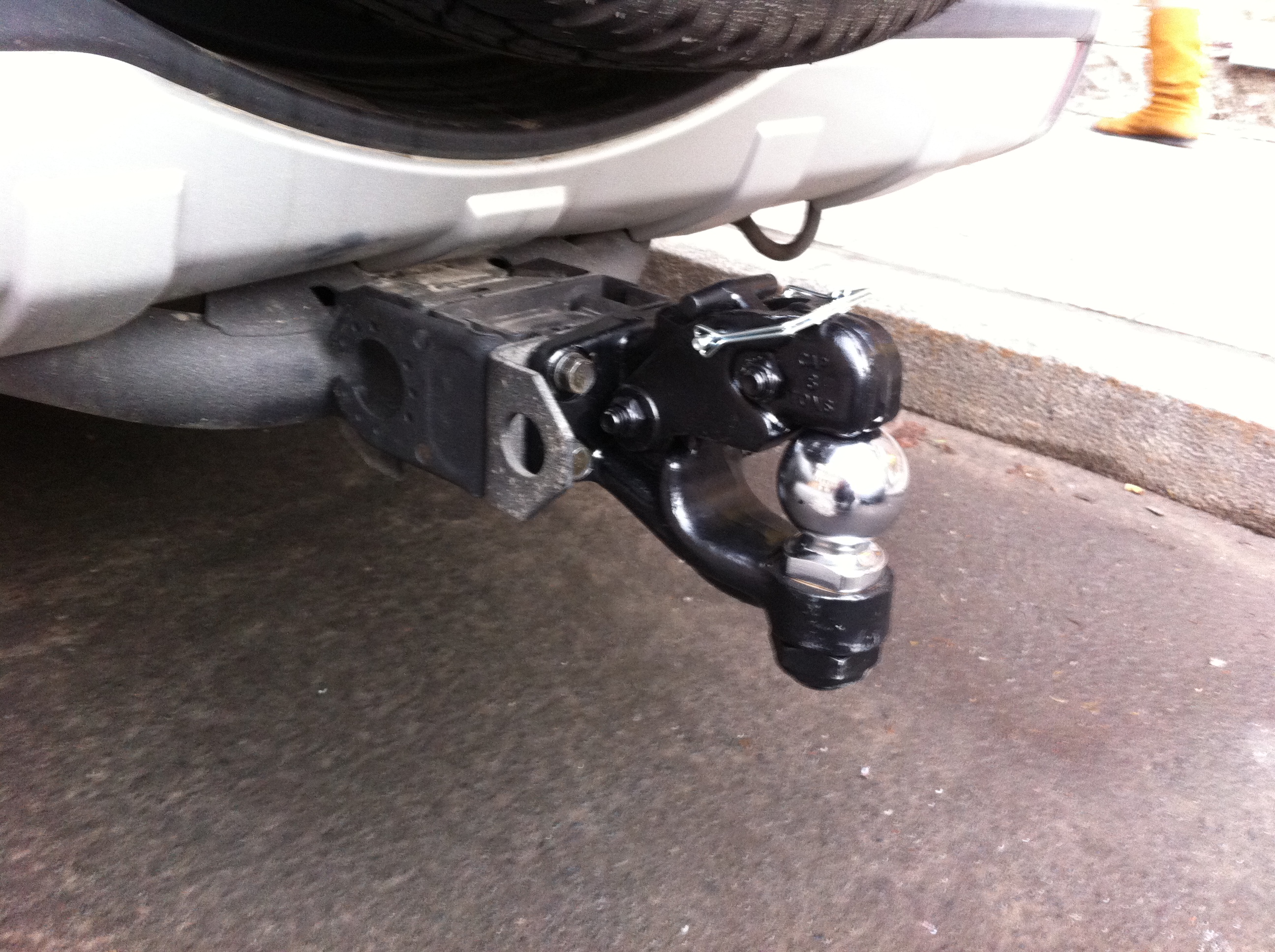

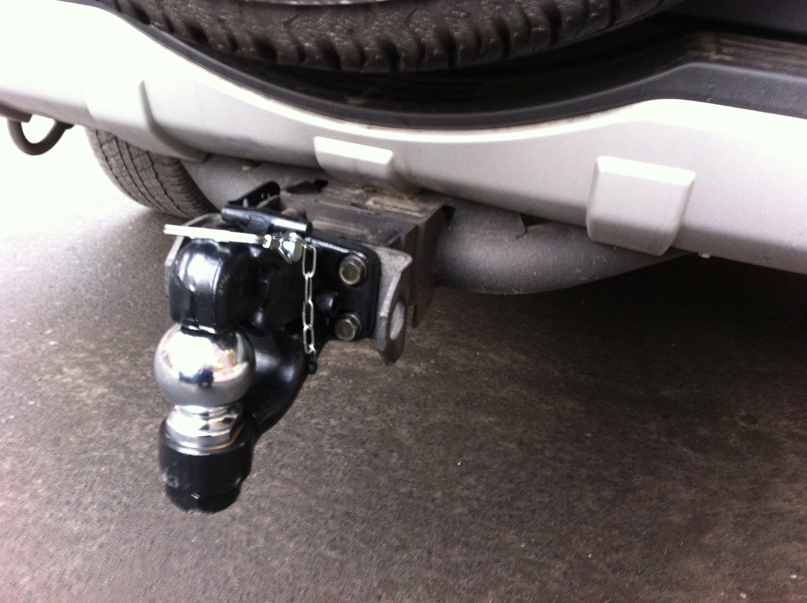

Получилось так. Общий вес около 25 кг.

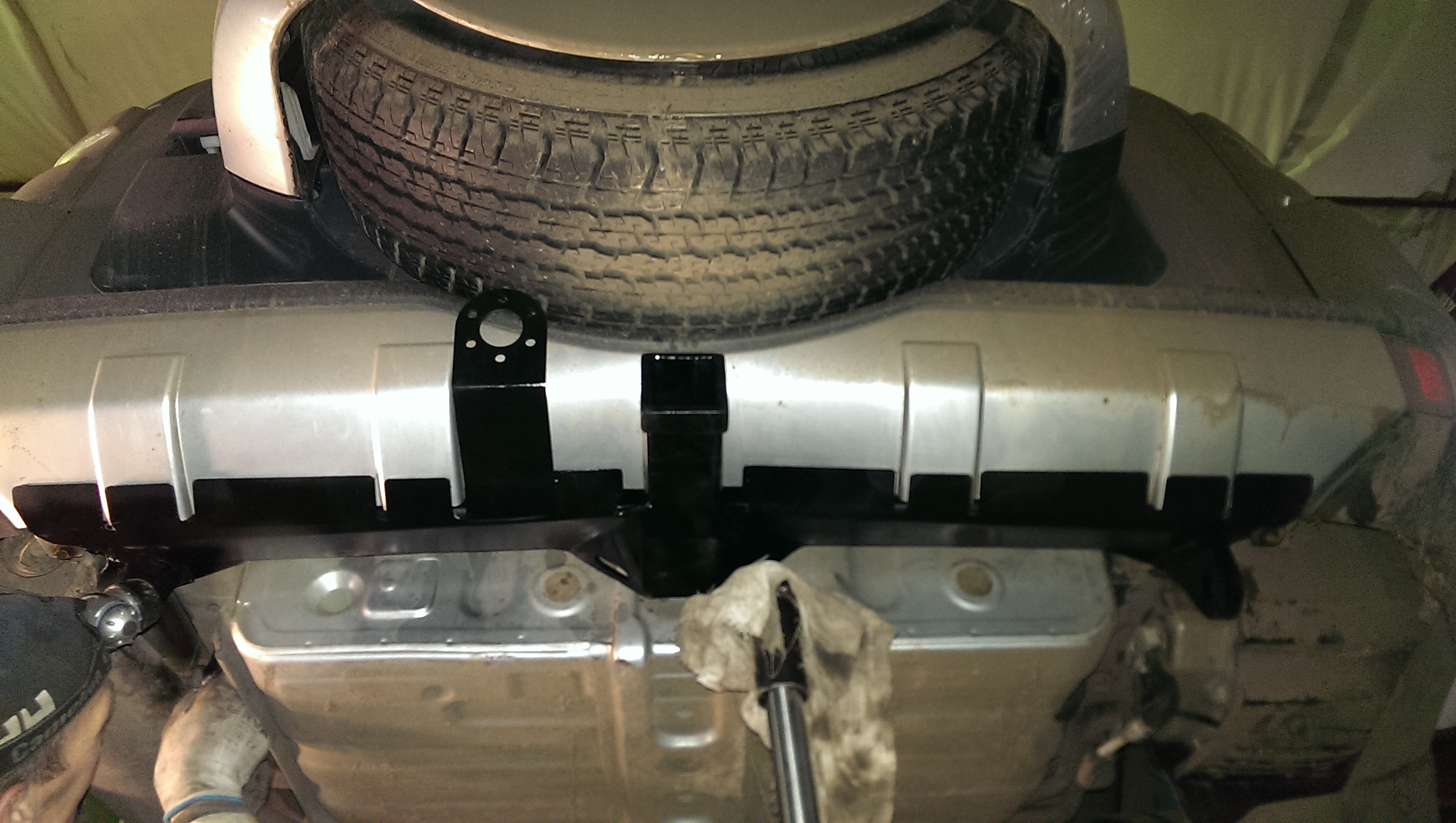

А вот у меня, теперь стало так !!!
Тоже красиво))) Главное, о розетке не забыли)))
ПыСы. Почему дно ниши так блестит? Допзащита?
Приехал поздно, уже покрашен был, а так бы попросил отрезать... Мне не нужна розетка, это все для защиты и укрепления заднего бампера и для использования под хайджек. А так же для "тормозов" сзади, скоро "день жестянщика" )))) У мена в квадрат вставлена спецштука (сделали по моему чертежу).Lebed писал(а):Тоже красиво))) Главное, о розетке не забыли)))
Решать только самому))) Под квадрат много интересных присоб имеется, в т.ч. и зачОтные заглушки. Правда, утащат, наверное, в первый день стильную заглушку)))
Нет ничего, все открыто. Хз почему блестит )) Часто пачкаю машинку, стараюсь мыть тоже часто.Lebed писал(а): ПыСы. Почему дно ниши так блестит? Допзащита?
