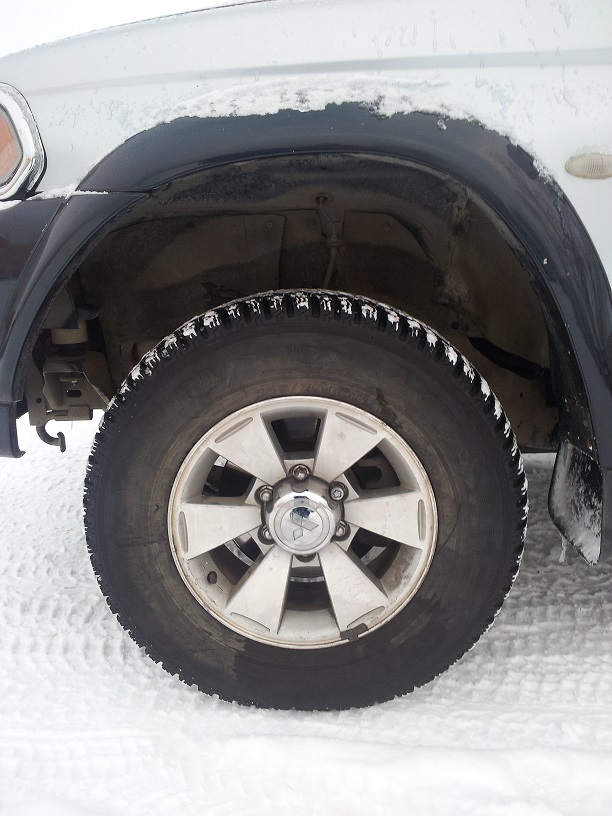

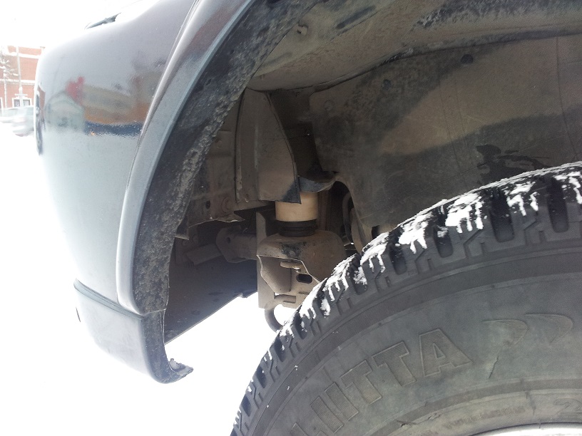

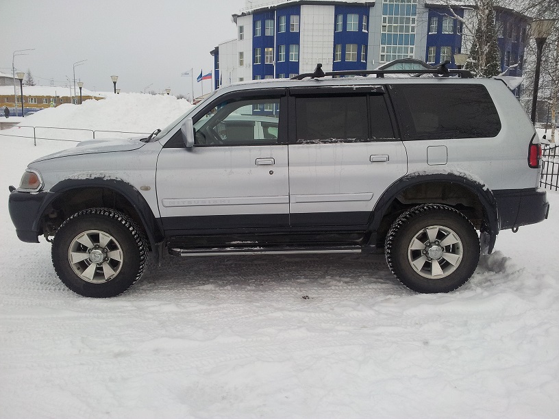

Привет всем!
Сделал лифт 5-1. Высота спереди 92, сзади 94 (пару сантиметров как раз на загрузку). Фото прикрепляю. На штатных тапках не смотрится совсем, но планирую в начале года прикупить на лето тапки побольше. Зато клевок мордой вперед ушел, который был после установки пружин.
Вот пара вопросов возникла:
1) После лифта ушел зазор в сторону верхнего отбойника на 1 см. Как так? ведь подвеску не трогал? Непонятно как-то... Ну ладно, это я верну в норму торсионом.
2) Надо ли делать развал/сход?
3) Влезут ли 33 тапки теперь без дальнейших доработок? Или что-то еще придется делать/резать/пилить/гнуть/менять? Или какой максимальный размер влезет?

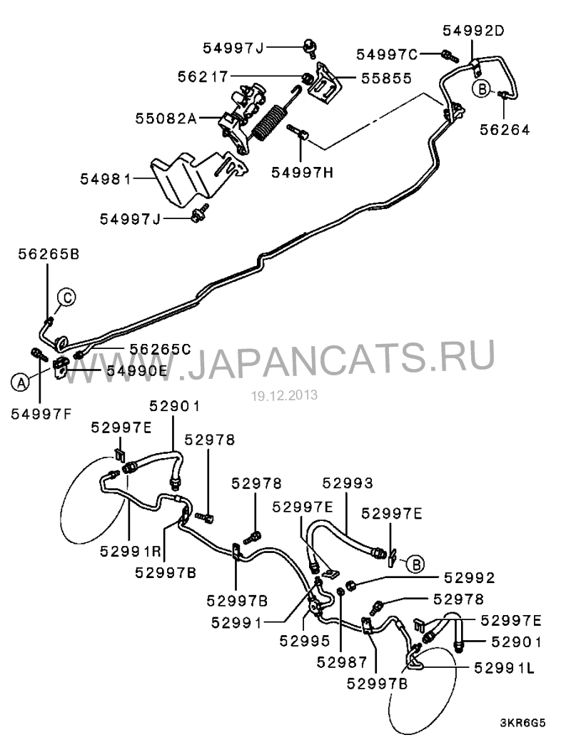

4) Шланги тормозные на передних колесах в немного натянутом состоянии. Не то чтобы как струна, но без прогиба совсем. На 1 см отпущу торсионом морду, но это кардинально не изменит ситуацию, я думаю. Как быть? От чего поставить, чтобы свободными были?

1) Торсы трогал -?
2) Обязательно, ибо ежели не в п.1. то в п. 3 ты "На 1 см отпущу торсионом морду" , углы уйдут.
3) Опять-таки зависит от состояния почти ВСЕЙ подвески - резинки, аммы, сайленты и т.д. и конечно же торсионов
4) МЕНЯТЬ! Ну ИМХО вообще, но с тормозами лучше не шутить, а шланги должны висеть, ну или скажем слегка "провисать".... От чего поставить - бери шланг, дуй на рынок, подбирай. Есть вариант попроще - тормозные ТРУБКИ закручены спиралькой в 3-4 кольца, можно банально опустить ниже
Я задний шланг в Митцу магазин пошёл и подобрал, вроде Делика.
ПыСы - не найдёшь от Делики - бери передний паджевский, он папа-мама, состыкуй - и счастье

Пытался у нас найти шланг. У нас всего ТРИ магаза по запчастям и там не нашли НИЧЕГО похожего. Надо номерок шланга от Пыжа 2. Может кто кинуть. Закажу на Экзисте.
А зачем менял задний шланг? Он вроде не в натяге... Или у тебя лифт гораздо выше 5 см?

Ну дык а в exist открыть свою машинку? У меня пружинки поболе родных, и лифт ок. 6 см. там есть вариант например трубку из фиксатора вытащить и оставить болтаться, тогда даже с моим лифтом шланга хватает, посмотри на конструкцию, всё понятно сразу станет. Ежели картинко нету, скажи, брошу....
- qwertyqwer
- Сообщения: 205
- Зарегистрирован: 05 янв 2013, 17:18
- Двигатель:: 4M40
- Мой автомобиль(и):: Pajero II 1995, 4М40 правый руль, RPF-1
- Откуда: Астана
- Откуда: Астана, Казахстан
Re: Подготовка П1 и П2.
Вот:
52993 шланг
Но это для МОЕЙ машинки.... У тебя может быть по другому, хотя не факт...

Трубку из фиксатор вынимать не есть гуд, ИМХО. Она должна иметь крепление, ежели это предусмотрено. Перетереться наверное так может в самый не подходящий момент. По картинке: надо номер другой, тот который по ссылке из каталога в магазине уже открывается, типа вот нашёл MR129744...
