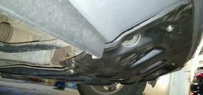

oasys писал(а):1. В топку.
Я от себя рекомендую автощит в стальном варианте. Ривал мне дилер поставил из автосалона - на первом же бездорожье защита (алюминий 4мм) смялась нахрен, как бумага.
Вот спасибо, особенно за фото! (на фото стальная?)
Скорее всего тогда Автощит, действительно. Ни у кого пока не видел такого изгиба специально под интеркулер. Обычно проставки корячат. (вспоминаются Мотодоровкие на X-Трейле, где их подрезать ножовкой по металлу пришлось).
А может есть смысл и возможность поставить первым лист от Автощита из аллюминия? Они вроде и такое выпускают? http://www.avtz.ru/?a=position&pos=5434 Или 4 мм маловато все же?
Тем более, что выглядеть будет более эстетично, а клиренс первый лист, похоже, совсем не крадет, как и угол вьезда (он по любому сильно больше заднего свеса)
И как по клиренсу остальные листы Автощита - не сильно его крадут?

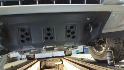

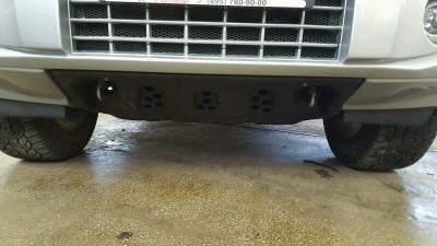

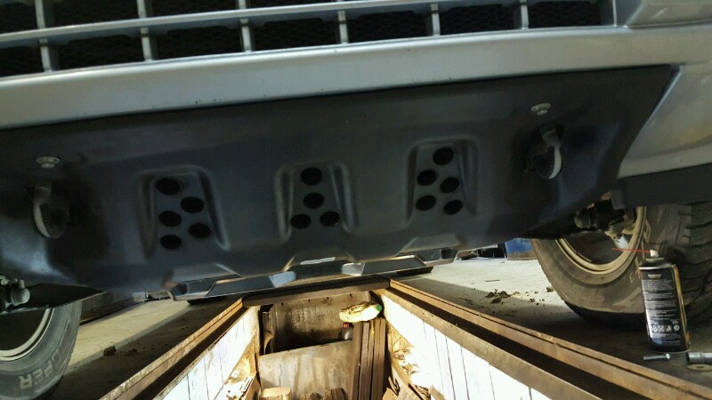

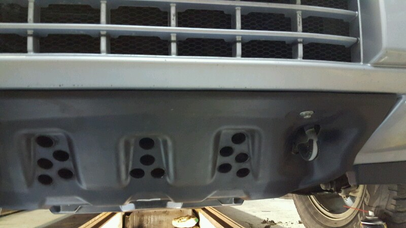

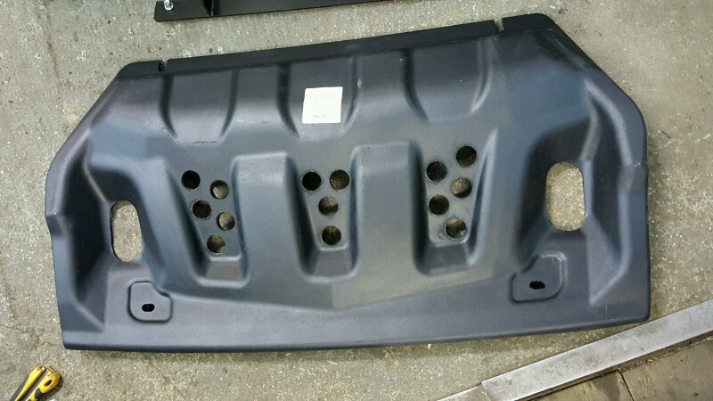

Установил себе еще композитную защиту радиатора.
В дополнение к ранее установленной композитной защите.
http://pajero-club.pro/bbs/phpBB2/viewt ... 1#p2048503
Вот что получилось:

trassa писал(а):Установил себе еще композитную защиту радиатора.
А кто производитель?
trassa
Сообщения: 408
Зарегистрирован: 13 июн 2013, 12:22
Мой автомобиль(и):: Pajero IV 3.0 Instyle - Porsche Cayenne (2nd generation) - Toyota Land Cruiser 200
Благодарил (а): 13 раз
Поблагодарили: 32 раза
Re: Защита днища
Сообщение trassa »
Ранее они не выпускали, но теперь я дождался.
Производитель - ТРИ ABC
Последний раз редактировалось trassa 22 окт 2015, 18:46, всего редактировалось 2 раза.

trassa писал(а):
Производитель тот же - Tri ABC
Эти дырки без сетки будут всю траву на радиатор пропускать. Крайне советую сеточку приделать!
С уважением, Александр.

Re: Защита днища
Сообщение trassa »
Сетку поставить, времени не займет.
А ее и на алюм. защите тоже не видно

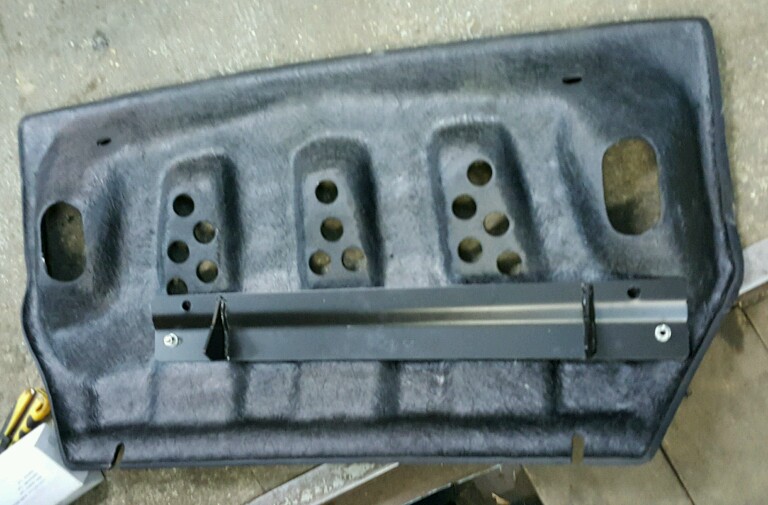

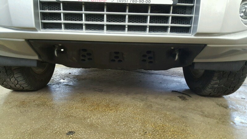

Вот что получилось:
Если покупать защиту в офисе АВС дизайн ул. Петра Алексеева,
то они дают направление на бесплатную установку в автосервисе, там же у них на территории :*THUMBS UP*:
kompail
Сообщения: 1719
Зарегистрирован: 09 ноя 2011, 07:00
Двигатель:: 4м41
Мой автомобиль(и):: Паджеро IV
Откуда: Красноярск
Откуда: Красноярск-Сахалин
Благодарил (а): 47 раз
Поблагодарили: 43 раза
Re: Защита днища
Сообщение kompail »
Смотрится не плохо. Дырки конечно надо сеткой закрыть не только от травы, но и от случайных палок. У меня стальная сетка прикручена, на композитке хз как можно ее закрепить. Учитывая, что главная ее задача защитить интеркуллер, какое безопасное расстояние между ней и интеркуллером. Судя по демонстративному ролику, защита не плохо прогибается и восстаналивает свою первоначальную форму. спасет ли она от удара, ведь если прогиб достаточный интеркуллер можно повредить и через эту защиту?
trassa
Сообщения: 408
Re: Защита днища
Сообщение trassa »
kompail писал(а):Смотрится не плохо. Дырки конечно надо сеткой закрыть не только от травы, но и от случайных палок. У меня стальная сетка прикручена, на композитке хз как можно ее закрепить. Учитывая, что главная ее задача защитить интеркуллер, какое безопасное расстояние между ней и интеркуллером. Судя по демонстративному ролику, защита не плохо прогибается и восстаналивает свою первоначальную форму. спасет ли она от удара, ведь если прогиб достаточный интеркуллер можно повредить и через эту защиту?
Сетку поставлю со временем, пока думаю закрепить ее на пластиковые хомуты, через отверстия.
А там может и другие мысли будут. Посмотрю...
Эта композитная защита все правильно, она изгибается, все зависит от удара и силы.
Там где металлическая защита приняла удар, изогнулась и осталась в том же изогнутом состоянии -
- композитная защита вернется в исходную точку.
Но композит защита это как чугун по плотности, но не ломкая как чугун.
Эта защита на порядок, думаю что и более, выше по стойкости по отношении к стали или алюминию.
Толщина листов композита, на глаз где то 1 см
Последний раз редактировалось trassa 23 окт 2015, 10:42, всего редактировалось 1 раз.

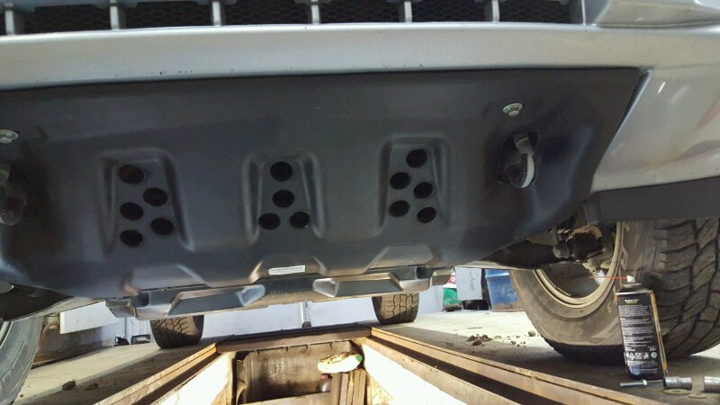

А как решен вопрос с защитой интеркулера для дизеля? На фото не очень видно, проставками или отливом? У меня при наезде на пенек, алюминий 5мм погнулся и через проставки вывернуло болты крепления, пришлось переваривать на м10. Но до радиатора не достало.
