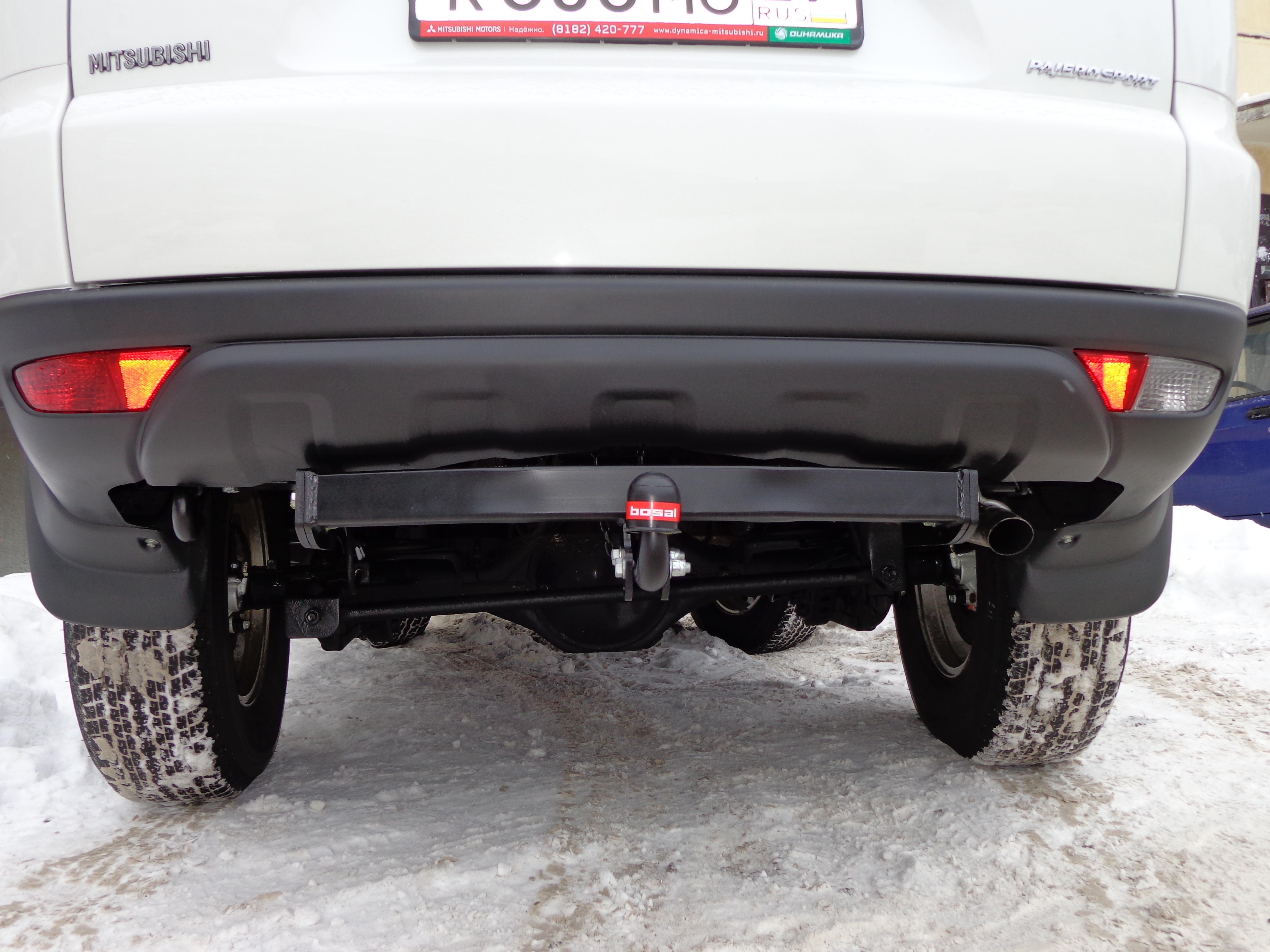

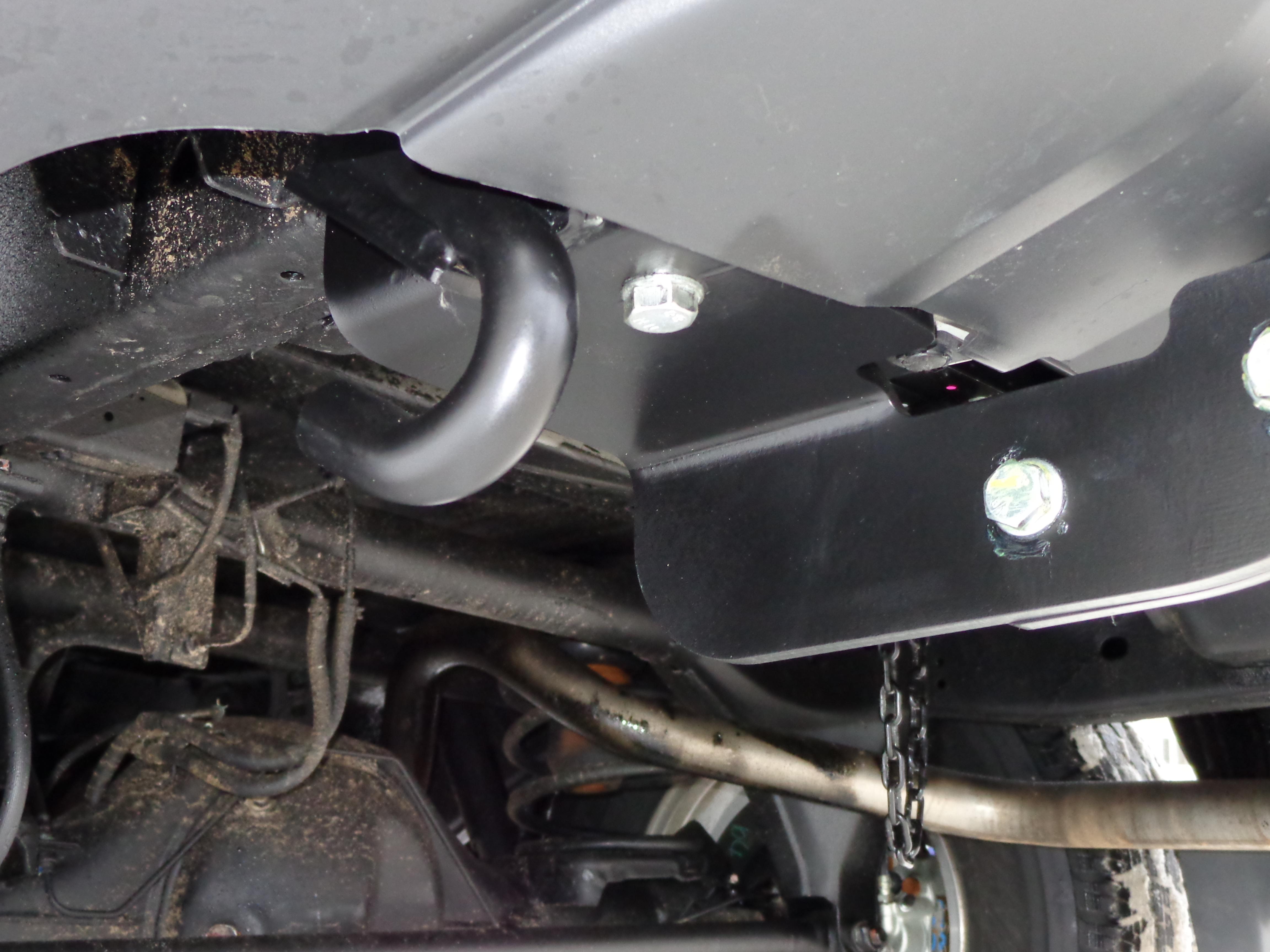

сегодня поставил босал с сохранением буксировочного крюка,проушину ладить не стал т.к. не нужна )))))
порадовало качество изготовления( встало без проблем) но пришлось перекрашивать.

Fil30.76 писал(а):
SNOOPER писал(а):У такого тоже глушак будет в фаркоп дуть
У этого же не дует!
Крепления одинаковые.
на фото босал 100% :*VICTORY*:
ваш пример немного другое.......
будет дуть или нет по фото трудно сказать :*DONT_KNOW*:

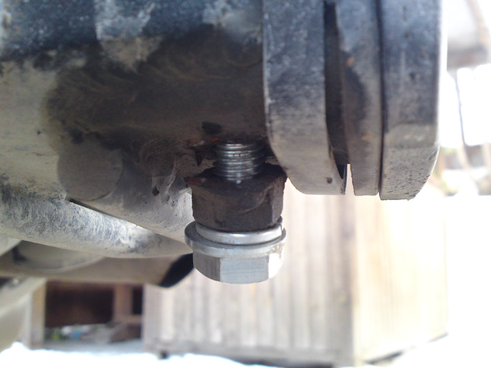

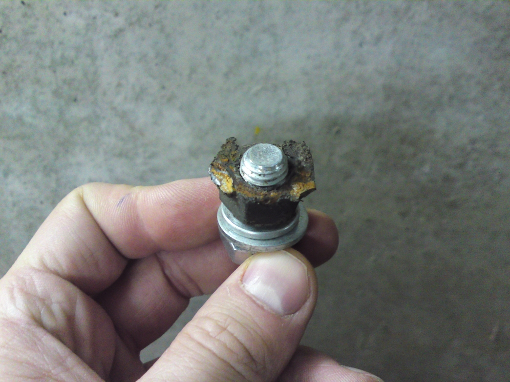

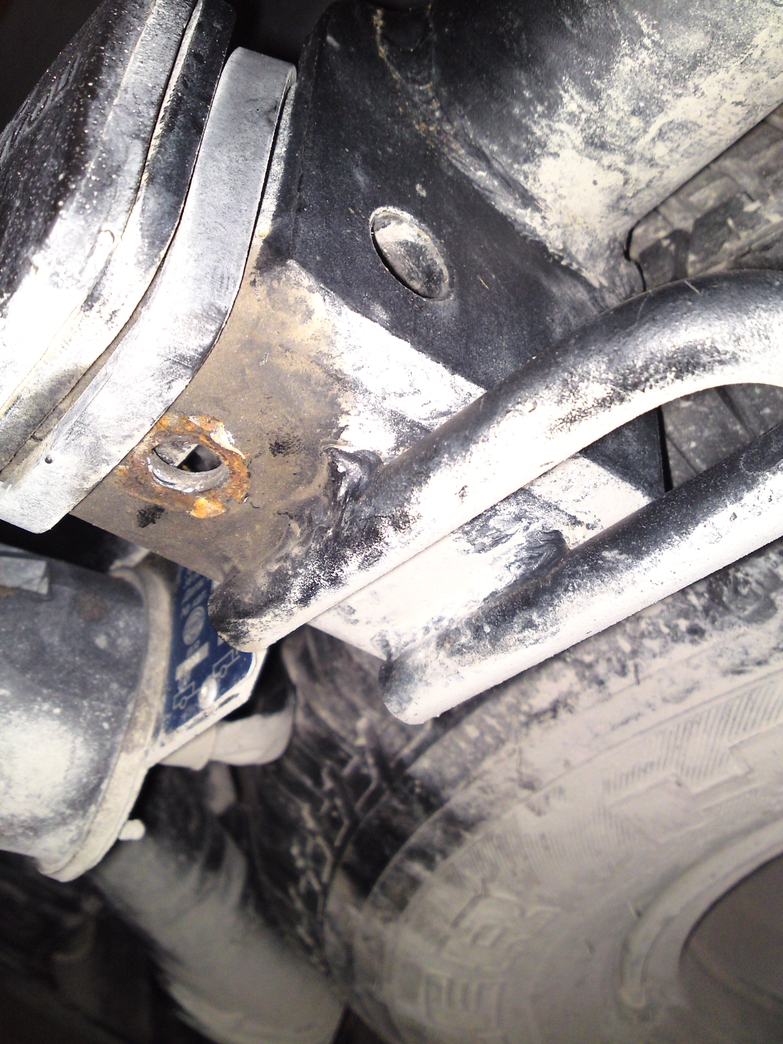

Отвалилась гайка ) пробег с прицепом чуть меньше 1000км. Болт М12 (вкручивался в гайку) поджимал вставку в фаркоп, и противодействовал раскачиванию вверх вниз.
Привет производителю Полигон-Украина. На мой взгляд банальный непровар.

m11 писал(а):Отвалилась гайка ) пробег с прицепом чуть меньше 1000км. Болт М12 (вкручивался в гайку) поджимал вставку в фаркоп, и противодействовал раскачиванию вверх вниз.
Так передай им горячий привет в самое ихнее логово! Не стесняйся!
А на мой взгляд, буйная фантазия украинского инженера.................
Не будет такая конструкция держать, ну никак. Лучше намертво проволокой примотайте. :;-):
