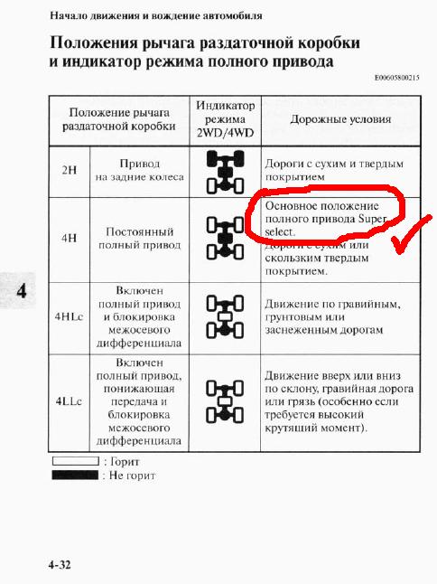

Ну, во-первых разница +25 (или а то и +33 - как считать) процента в массе. Но это фигня. Главное, что у бэхи легковая управляемость, короткий и внятный руль, соответствующие подвески, центр тяжести и т.д. И вот эти-то центр тяжести (рама), подвескf (неразрезной мост с тягой Панара), руль длиной 4.2 оборота, пружины и амортизаторы и т.д. - всё вместе делает из НМПС мастодонта на шоссе по сравнению с той же заднеприводной бэхой. А двухтонный - просто масса такая у пустого :)
Поэтому я и сказал - задний привод заднему приводу - рознь. Спорить о теоретических плюсах и минусах езды по асфальту на 4Н смысла не вижу. Единственный минус 4Н (т.е. плюс 2Н), который может быть объективным - это расход топлива. Всё. Больше объективного плюса у 2Н нет никакого. Если расход не тревожит (у 2.5 разница вообще не наблюдается реально), то смысла ездить на заднем я не вижу.
А кто хотел сэкономить - надо было Микру покупать :) Шутка, конечно, и без обид, но даже литр солярки (максимальная разница на 3.2) на 100 км - это только если по 20 тыс. в месяца проезжать, а не в год. 20 тысяч в год - это 5 тысяч рублей. В год. Если полгода - то 2 тысячи 500 рублей. Коньяк хороший 0.5 и то не купишь. При цене машины далеко за миллион разговор ИМХО не о чём. Называется "на спичках".
X-Ray писал(а):
Добавлю, основной режим движения на НМПС - это полный привод, который можно иногда отключать, например, при использовании запаски меньшего размера, но это только в случае необходимости.
В руководстве пользователя чётко написано, когда какой привод основной, и незачем выдумывать. Если так хочется полного привода, надо брать авто с неотключаемым полным, и не платить за компромиссы вроде суперселекта, ища потом этому оправдания.
КОНСТРУКТОРЫ задумывали этот авто как авто с ПОСТОЯННЫМ полным приводом. И основной режим СС-1 - это 4Н. 2Н - от лукавого (маркетологов), для лучшего привыкания старых кондовых джипперов.
А если уж на то пошло, то инструкции надо читать лучше ::-P:

CoolBDW писал(а): КОНСТРУКТОРЫ задумывали этот авто как авто с ПОСТОЯННЫМ полным приводом. И основной режим СС-1 - это 4Н. 2Н - от лукавого (маркетологов), для лучшего привыкания старых кондовых джипперов.
Если уж разговор зашел о внимательном чтении инструкций, то давайте ее почитаем. В представленной Вами таблице черным по белому указано, что 4Н это основное положение именно полного привода, а не заднего. Режимов полного привода представлно три, так вот среди них 4Н является основным. Режим 2Н к полному приводу не относится, так что не надо его включать в рассматриваемые типы полного привода. Вот если бы задних привода было два или более (например 2Н, 2Н-пониженная, 2Н-с заблокированным дифференциалом), то для заднего привода 2Н был бы основным приводом. Как-то так. А Вы нужные слова из текста вырвали и аппелируете ими. В обладаемом нами авто при наличии режимов 2Н/4Н, нет основного типа привода. Есть предпочтительный.
Читаем инструкцию. Читаем инструкцию внимательно. Читаем внимательно всю инструкцию (С) :) Давайте тогда уже не вырывать :) "Основное положение полного привода Super Select". Который включает в себя (полный привод типа СуперСелект) и 2Н, и 4Н, и 4HLc, и 4LLc. Это всё положения полного привода СуперСелект. А 4Н - основное. Не предпочтительное, а основное. Как его задумывали конструкторы. А отключение переднего - именно ОТключение. Если механизм ОТключения сломается, то машина станет ПОЛНОприводной, т.е. перейдёт в режим 4Н. Нормальный для неё режим. Родной. А не наоборот, т.е. не останется заднеприводной. По-моему, всё очевидно :)

Опять Вы одеяло на себя перетягиваете. Во-первых, основным по умолчанию должен считаться тот режим, при котором причастные к процессу работы механизмы несут минимальные нагрузки и износ. Догадайтесь какой это режим. Во-вторых, не отключение переднего, а от изначального режма 2Н именно ВКЛЮЧЕНИЕ полного привода. В-третьих, что Вы подразумевали под "механизм отключения" ? Рычаг включения, саму раздатку ? Так вот, если механизм ВКЛючения полного привода сломается, то машина станет заднеприводной и вероятность того, что с поломанным "механизмом" в режиме 2Н она сможет передвигаться своим ходом выше, чем со сломанным "механизмом" в режиме 4Н.

Алик86 писал(а):Опять Вы одеяло на себя перетягиваете. Во-первых, основным по умолчанию должен считаться тот режим, при котором причастные к процессу работы механизмы несут минимальные нагрузки и износ. Догадайтесь какой это режим. Во-вторых, не отключение переднего, а от изначального режма 2Н именно ВКЛЮЧЕНИЕ полного привода. В-третьих, что Вы подразумевали под "механизм отключения" ? Рычаг включения, саму раздатку ? Так вот, если механизм ВКЛючения полного привода сломается, то машина станет заднеприводной и вероятность того, что с поломанным "механизмом" в режиме 2Н она сможет передвигаться своим ходом выше, чем со сломанным "механизмом" в режиме 4Н.
Не, я по-серьёзному зарубаться не хочу :) Просто есть техническая сторона вопроса, а есть религиозная :) Религиозную трогать мы не будем :)
А с технической стороны минимальные и правильно распределённые нагрузки все механизмы несут именно в режиме 4Н. Хотя бы потому, что момента прилагается к механизмам заднего привода ровно в два раза меньше. Это во-первых.
Во-вторых, если таки посмотреть чертежи (схемы), то видно, что передний мост ОТключается. Т.е. это ДОПОЛНИТЕЛЬНЫЙ режим реализуемый ДОПОЛНИТЕЛЬНЫМИ механизмами. Поэтому никакого Включения нет, есть ОТключение и ВОЗВРАЩЕНИЕ к родному, придуманному конструкторами как основному режиму ПОСТОЯННОГО ПОЛНОГО привода :)
