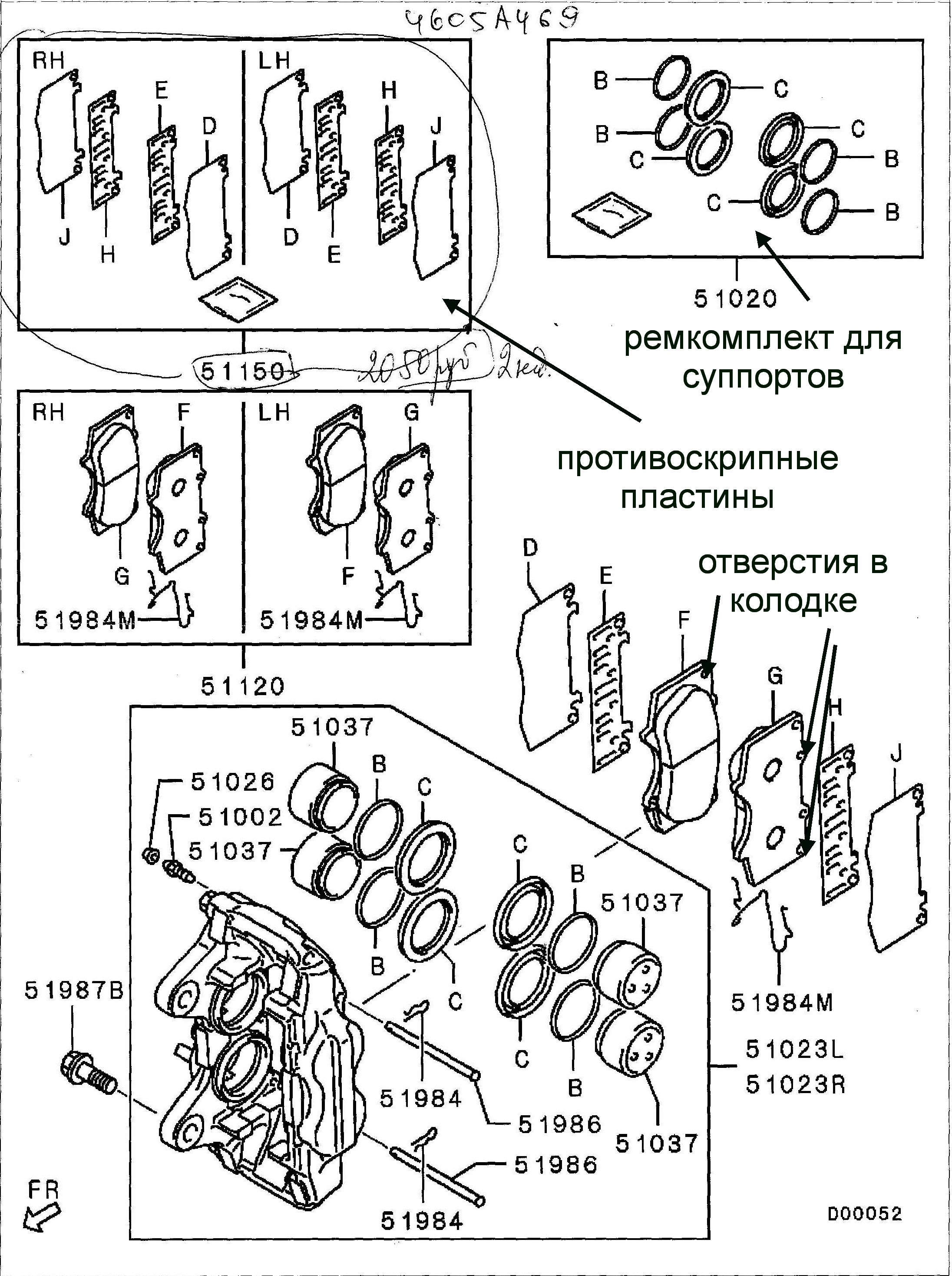

Сегодня пришли мои Brembo, вечером буду менять. Так же я взял Медную смазку Ликви Моли в связи с чем вопрос: Что ей мазать? Пластинки Е и Н (на прил.схеме)?? С обеих сторон?
То, что другие люди говорят обо мне - никак не характеризует меня... зато отлично характеризует их!
Lebed
Сообщения: 10748
Двигатель:: ******
Мой автомобиль(и):: ******
Откуда: ***
Откуда: ***
Благодарил (а): 236 раз
Поблагодарили: 431 раз
Re: Тормозные колодки на PAJERO IV
Сообщение Lebed »
Привет Тюмени!))) Смазываю и наружную сторону противоскрипных пластин.

Lebed писал(а):Привет Тюмени!))) Смазываю и наружную сторону противоскрипных пластин.
Привет Питеру! :*VICTORY*:
Рад видеть тебя на сайте Андрей, подскажи, а D и J смазывать надо??
Lebed
Сообщения: 10748
Двигатель:: ******
Откуда: ***
Откуда: ***
Сообщение Lebed »
У меня пластин E и H нет, смазываю оставшиеся. ))) Если бы были- мазал бы все)))

Lebed писал(а):Смазываю и наружную сторону противоскрипных пластин.
А 51986 (направляющие, которые шпилькой контрятся) надо медной пастой смазывать или достаточно почистить, протереть и обратно установить?

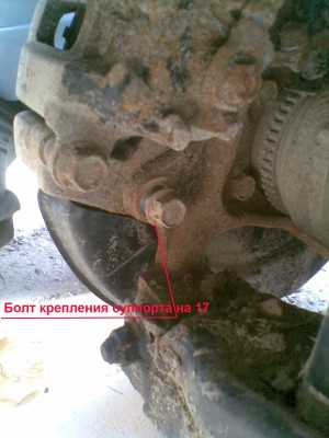

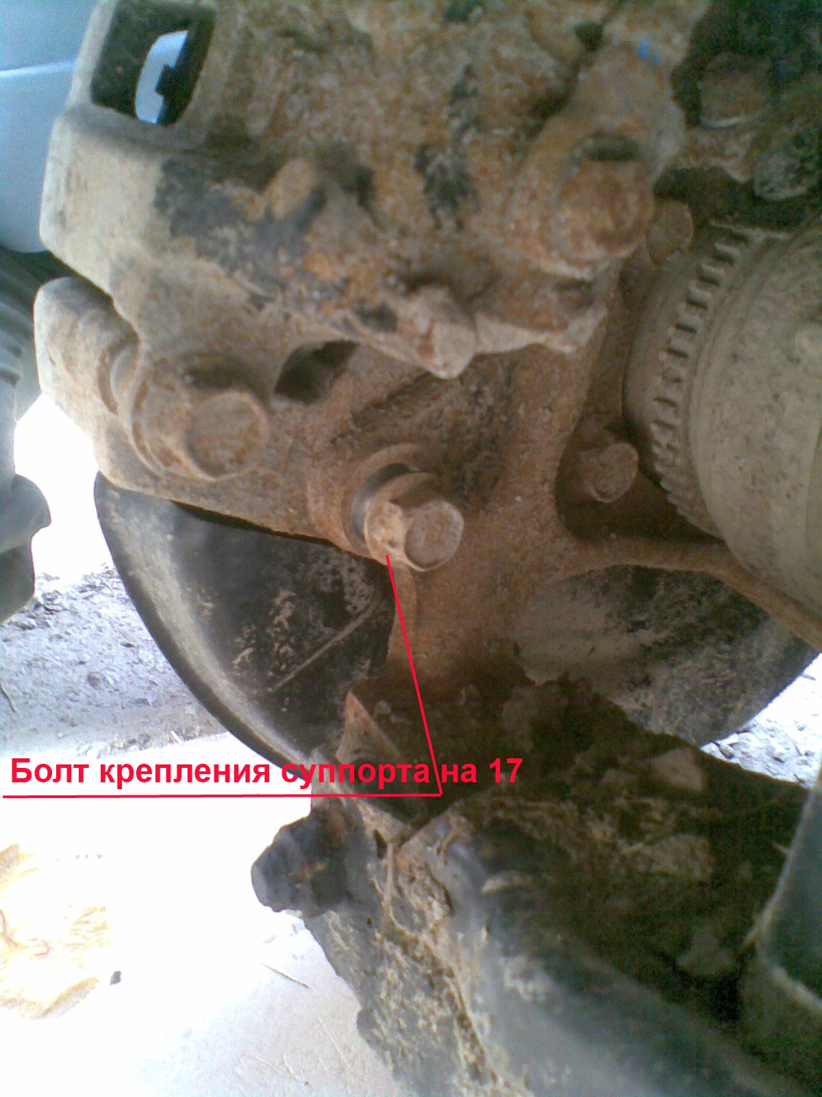

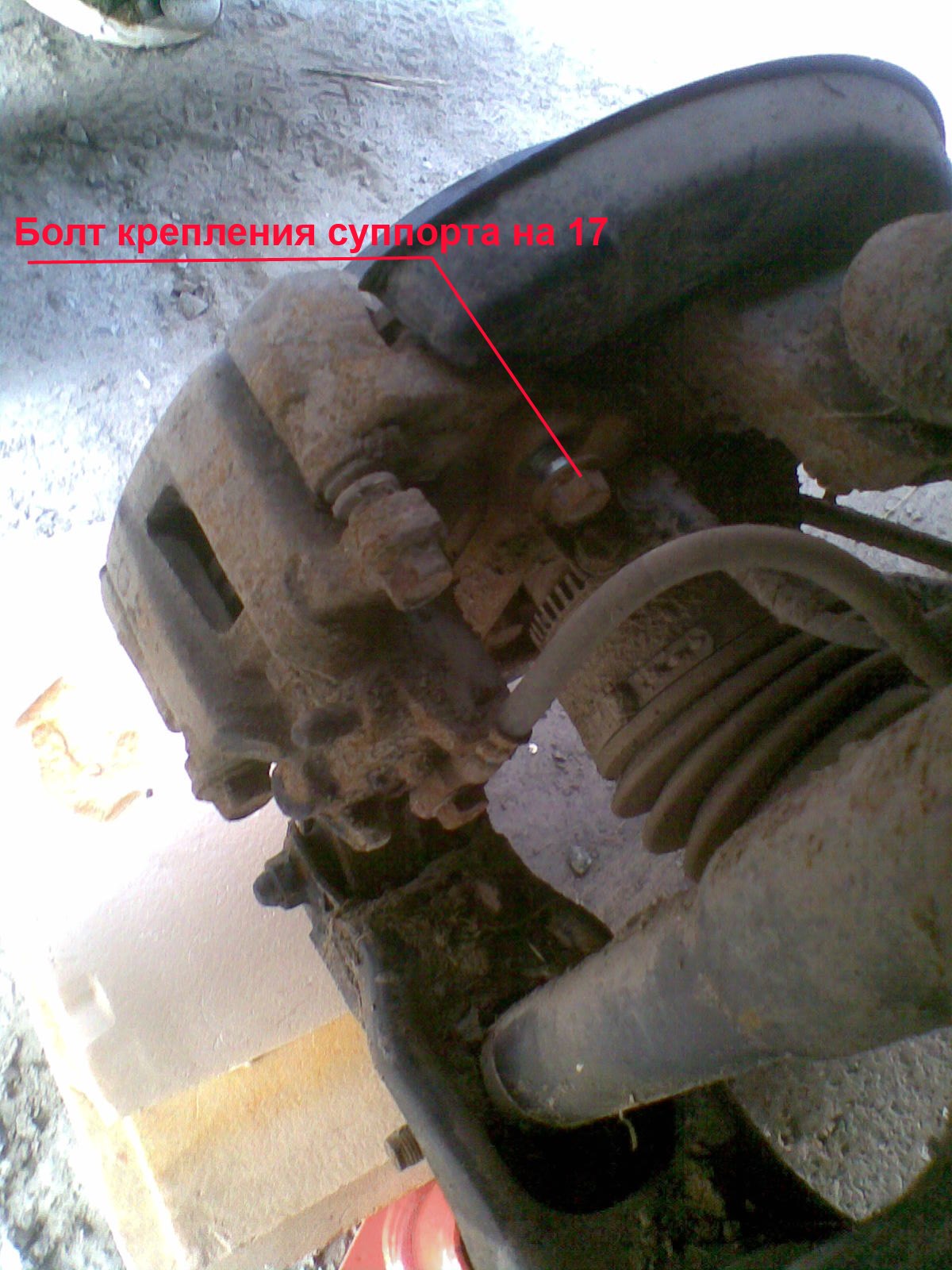

Установил я вчера Брембо на задние суппорта.
Фотоотчёт об установке тут уже есть. Чуть добавлю, что для демонтажа суппорта потребуется ключь на 17. Необходимо выкрутить 2 болта. У меня открутить удалось только при помощи молотка (первых пол витка) потом пошли от руки.

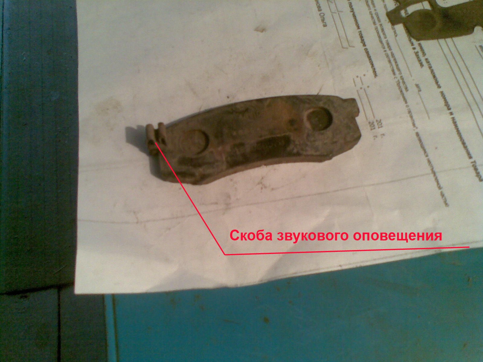

Так же прикрепляю фото где указана скоба которая начинает скрипеть при критическом износе колодок. Её терять не желательно. Устанавливается она снизу на внутренней колодочке.

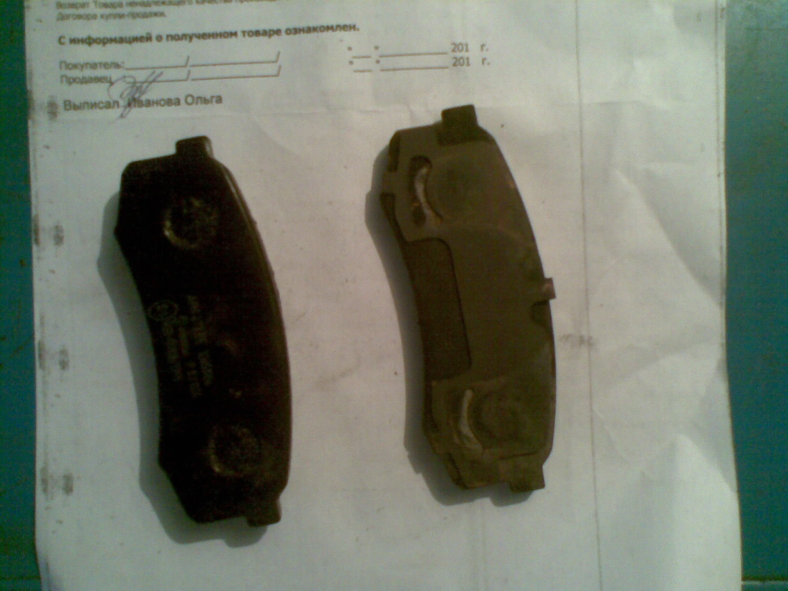

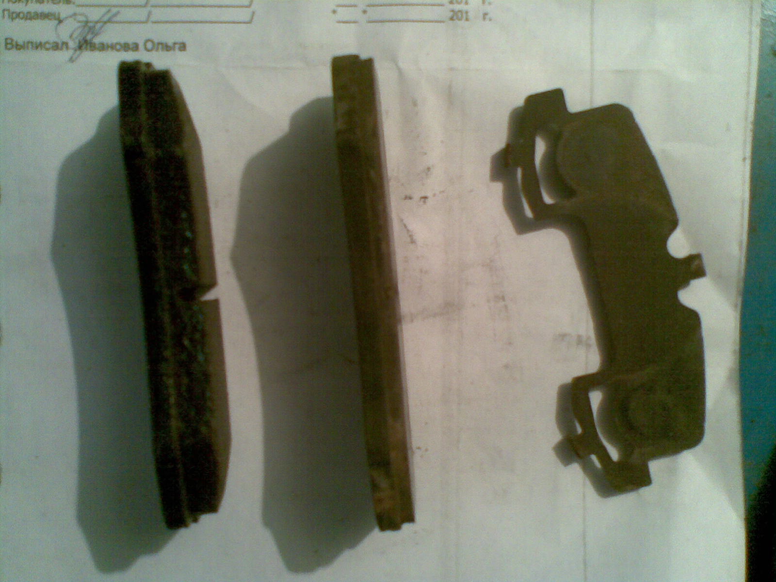

megranny писал(а):Саша,а на твоих брембах стоят родные пластины?На многих пришлёпнуты родные пластины,дык кто с ними что делае?Когда сами отваливаются,я снимаю,а быват и крепко стоят.Дык третьими получаются?
Лёша, на новых БрембАХ))) пластин небыло , смазал медной смазкой и установил старые.
Износ заводских у меня был абсолютно одинаковый, что на левом суппорте, что на правом, что на внутренних, что на внешних и остаток при пробеге в 52 т/км составил 3-4 мм. Новые задние накладки у Брембо толщиной - 8,5мм.
привожу фото новых и изношенных заводских:
