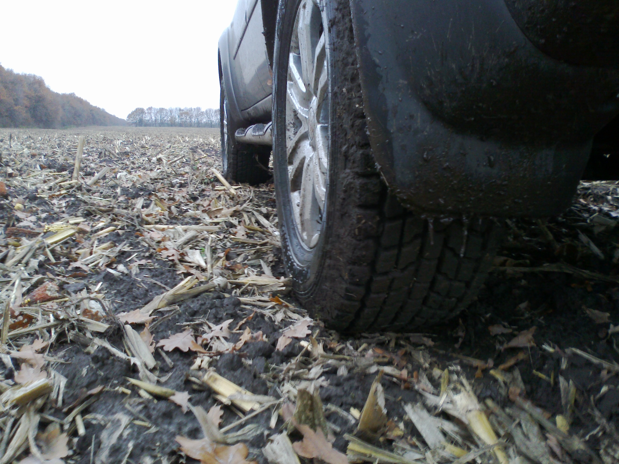

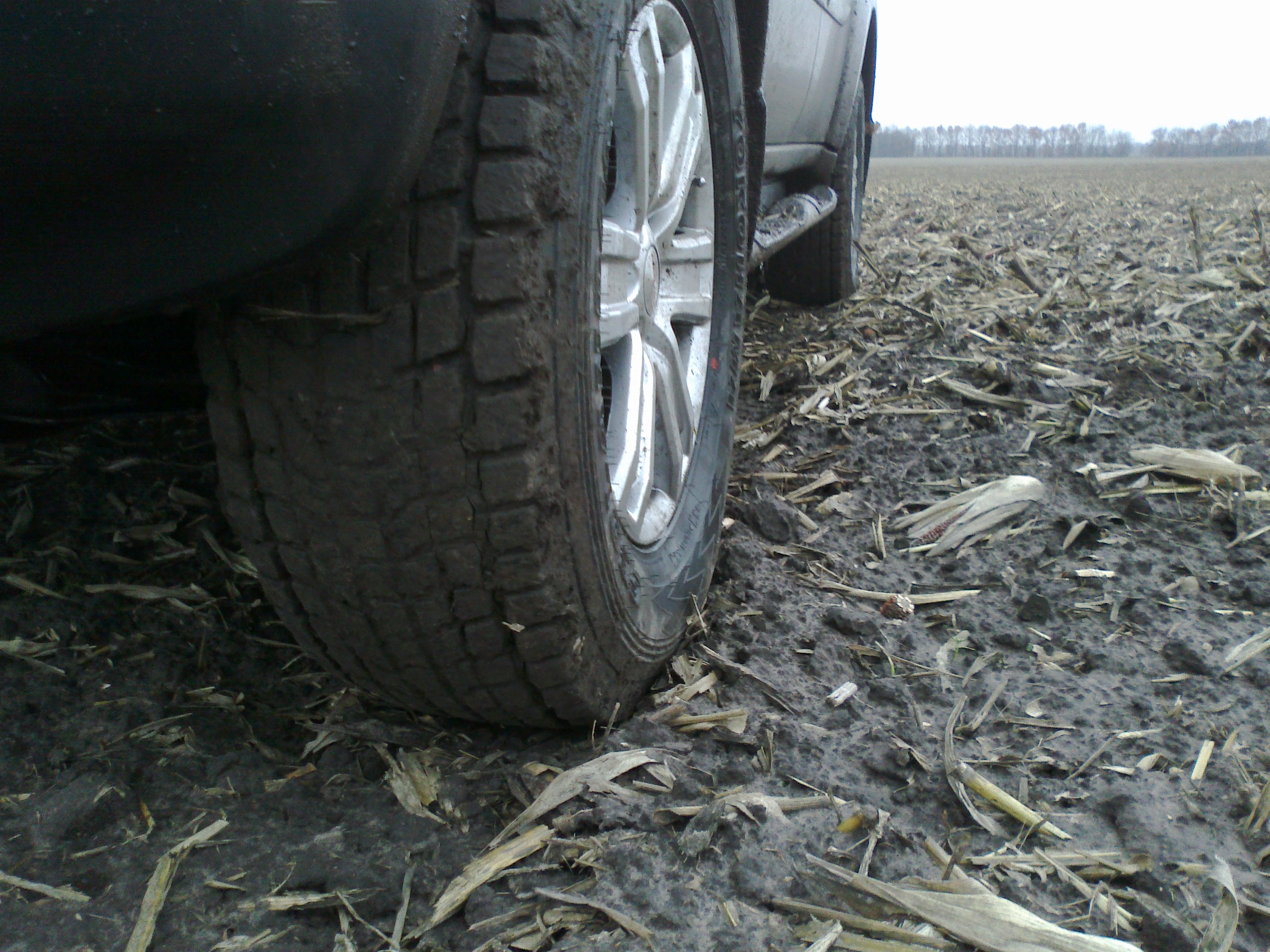

Не знаю как Нордман, а Хака ЛТ(рисунок такой-же, финская) была куплена мной в 2001г на П-2 в размере 31-10.5-15. Благополучно отъездила 4 зимы и потом одно лето. Подробностей уже не помню, но резина понравилась. По трассе, в любую погоду метелил смело и прогнозируемо. На рыбалке в сугробы удавалось так зарюхаться, что не всякий трактор справлялся.
Главное - не сильно борзеть и всё будет хорошо

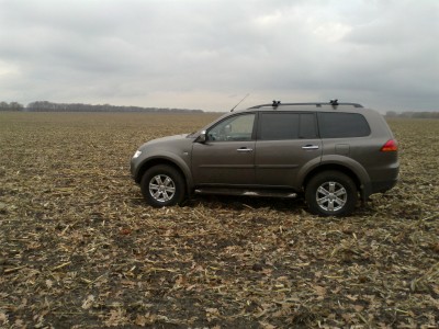

В общем купил диски Replay MI27 и резину Nordman SUV с рисунком а-ля хакка 4. В общем помоему я облажался с покупкой. Колеса отбалансировались ужасно, самое нормальное - 120 грамм грузов, самое хреновое - 320. Клеили в два слоя
. Надо было брать хакку ЛТ и ставить на родные диски. Экономист, блеа.
NMPS 4D56 S04 AT 2011, лето KUMHO KL71 MT 265-70-17, зима Nordman 5 SUV 265-70-17.

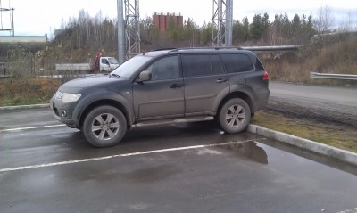

Поставил себе Cooper Discoverer S/T 265/75 R16. Расстояние в арках везде с запасом, правда у меня комплектация на механике и штатно 16-е диски.
Резиной очень доволен. Протектор позлее, чем у БФ A/T. 120 км/ч идёт уверенно, шум как от зимних шипованных, меня абсолютно не напрягает. На ощупь резина мягче, чем БФ A/T, посмотрим как она покажет себя в морозы.

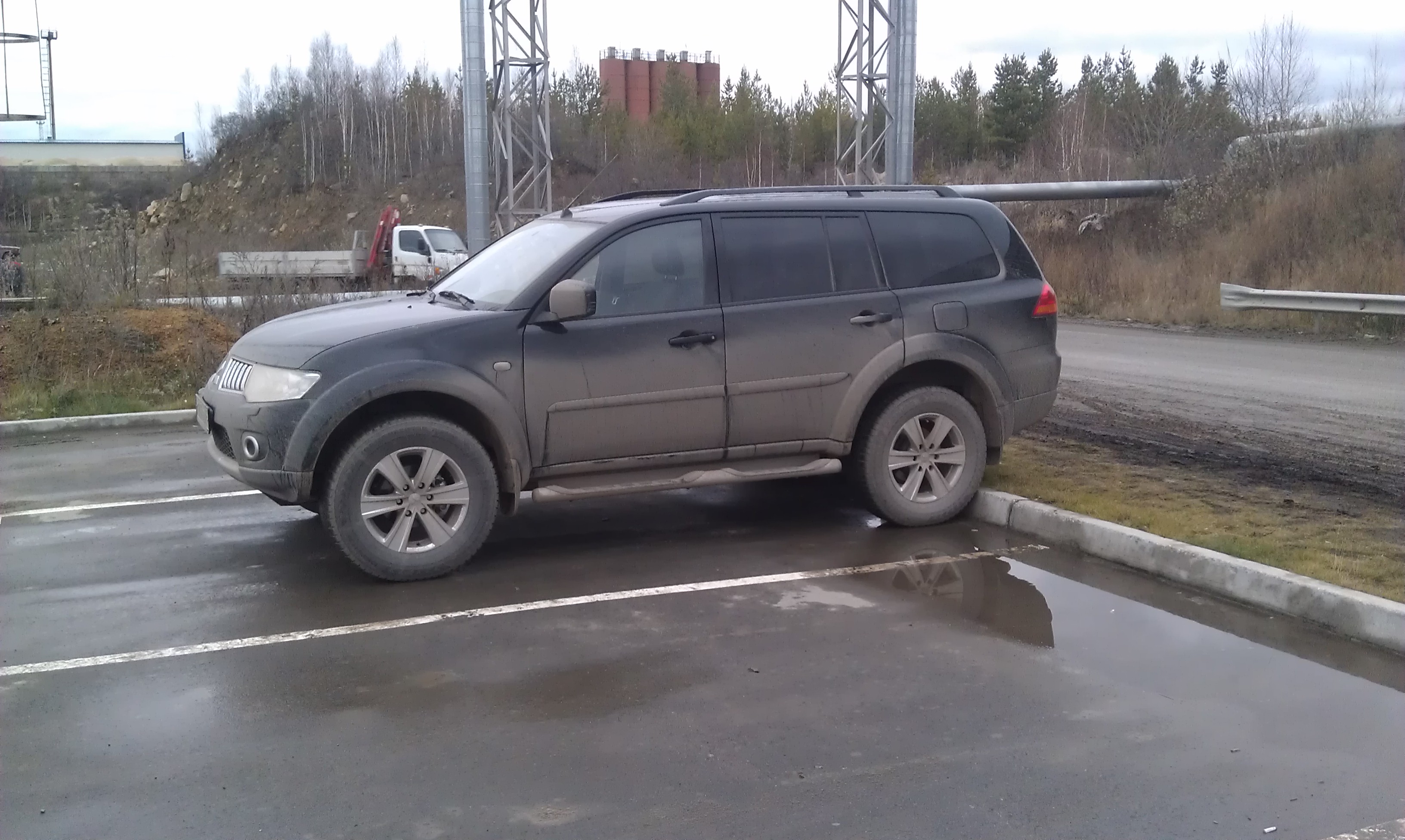

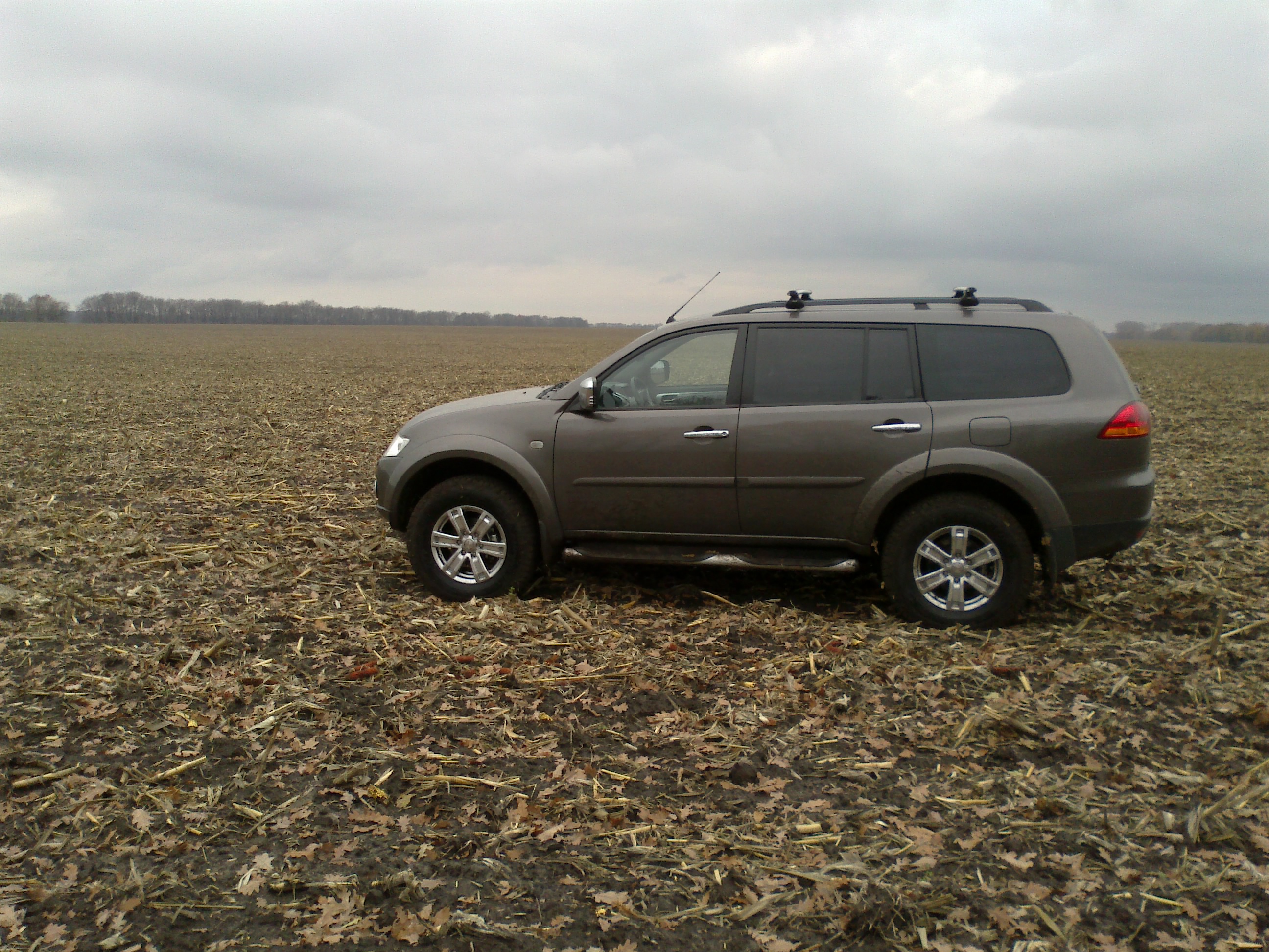

Re: Колёса для NMPS

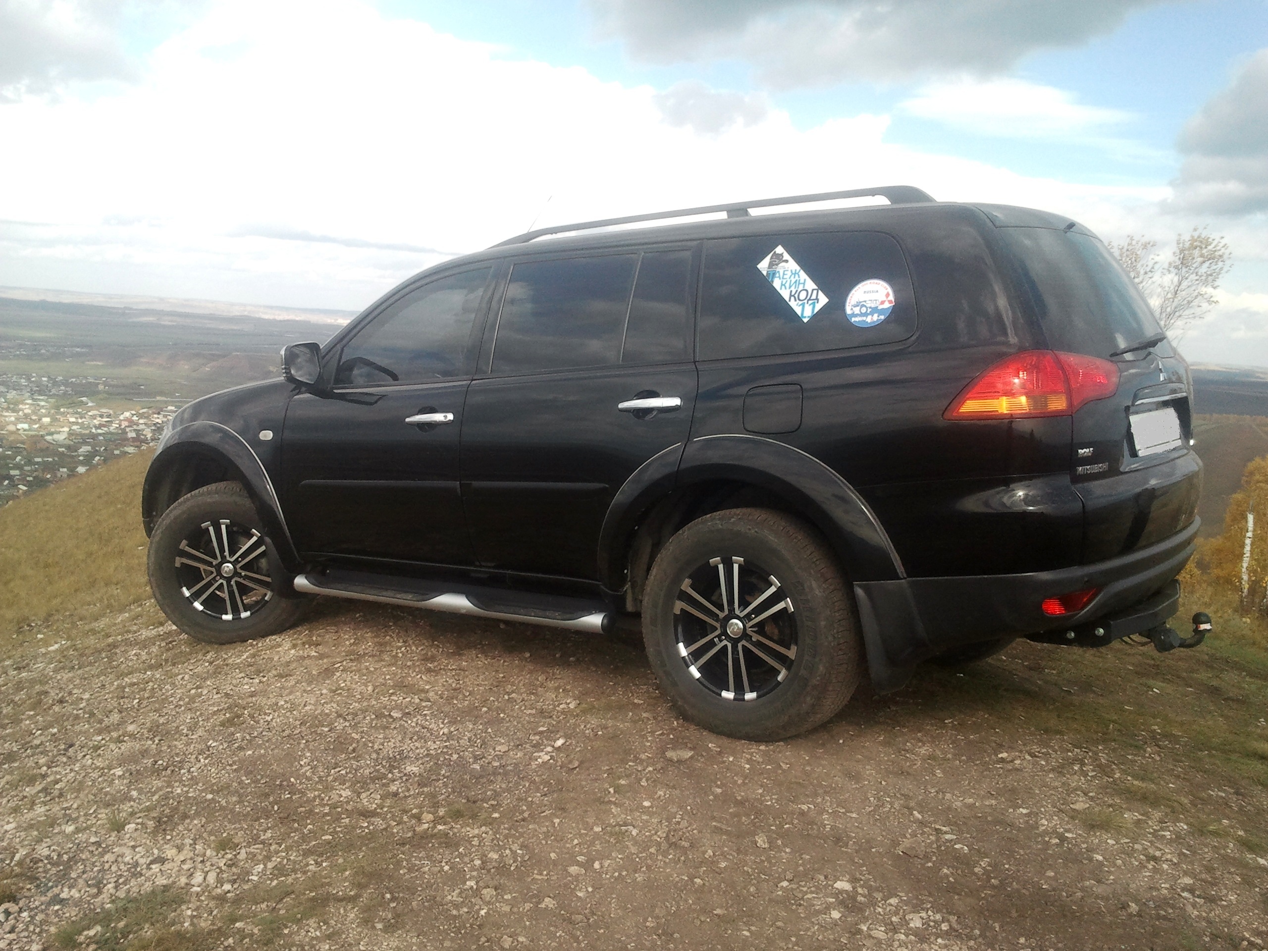

Поставил диски Mak fuoco-6 18" и Xakkу 285/60/18 всё влезло, не трёт, стало по выше и по солиднее.
Обязательным условием является наличие гаек, как на фото. Родные не подходят, т.к.закручиваются на слишком малое число витков!
Раньше машина как вобла смотрелась )

Re: Колёса для NMPS

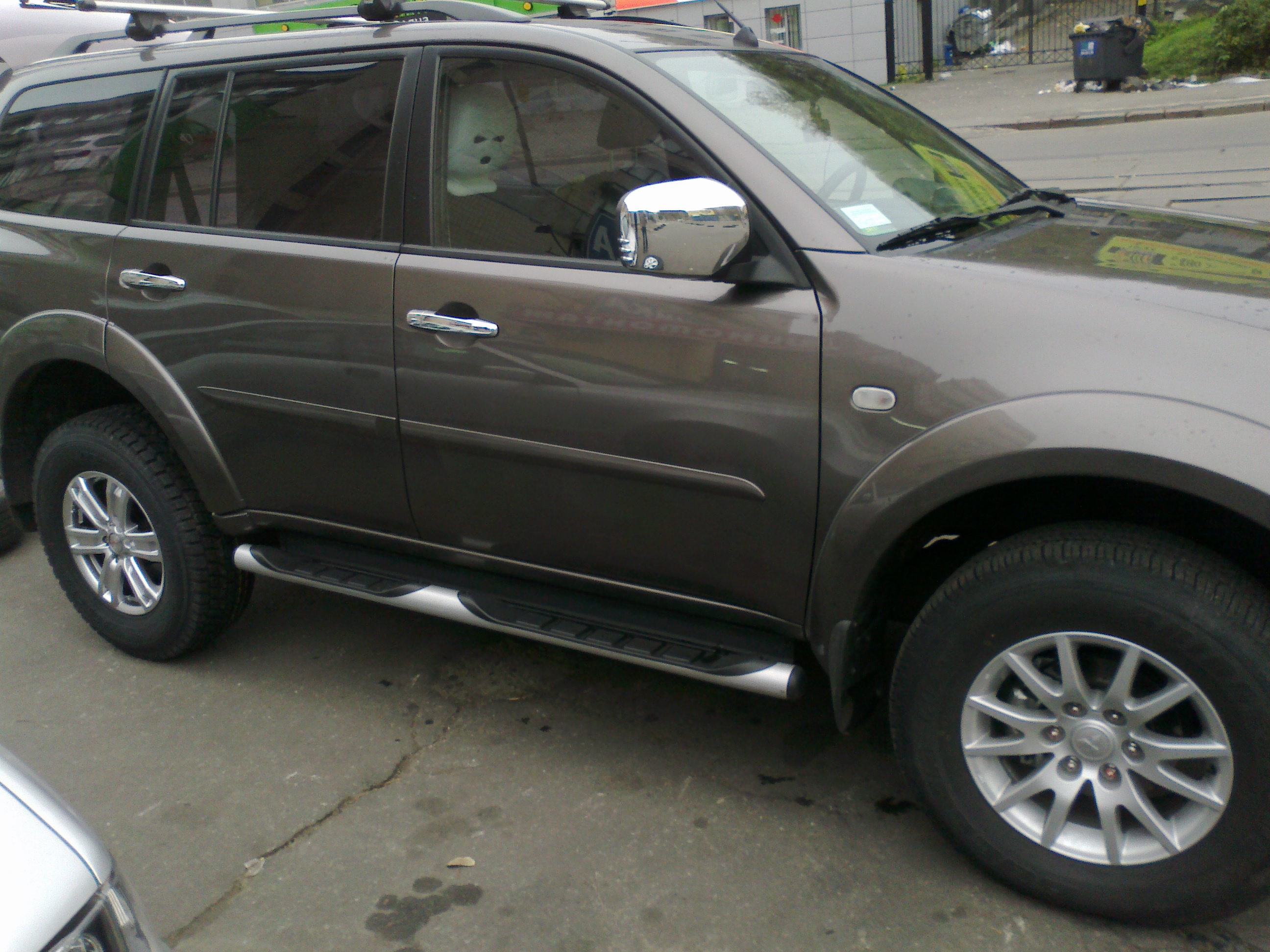

Повезло. Мне достались гайки за доплату..а так даже очень не плохо получилось. Теперь вопрос: Где взять надежные гайки?kestrel писал(а):Заказал диски К&K R7-Рольф, смотрятся на NMPS они хорошо, КиК'овские стояли на предыдущей машине, откатали 6 лет без нареканий, выбор был сделан. Вчера привезли. Вот, сижу теперь и думаю, сильно меня нае или все же терпимо...
Подделывать К&К - звучит как-то смешно, но уж слишком много разночтений...
