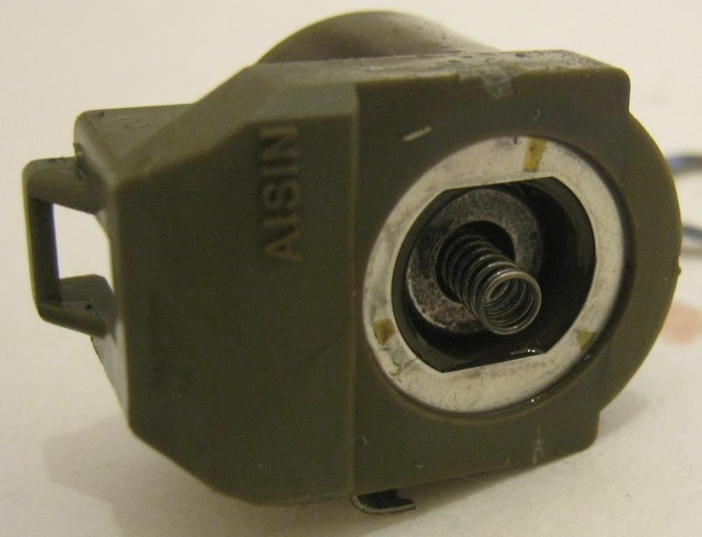

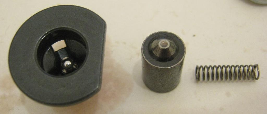

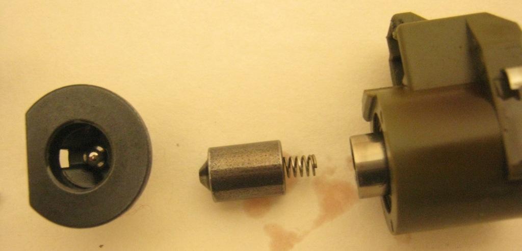

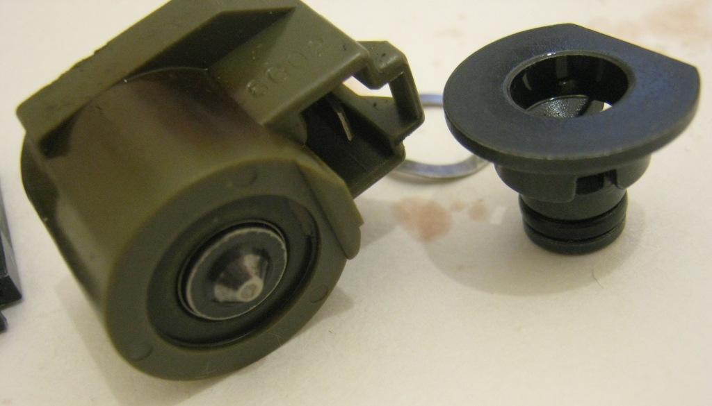

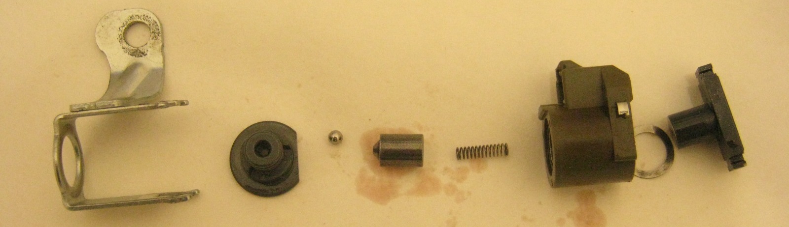

Фото сделаю, но у меня в разборе только один, который сгорел, один из тех, которые сразу под крышкой.

Сделал фоты клапана АКПП, и малехо ужал.
