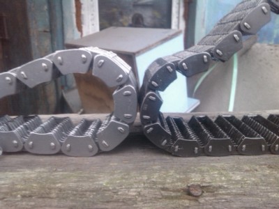

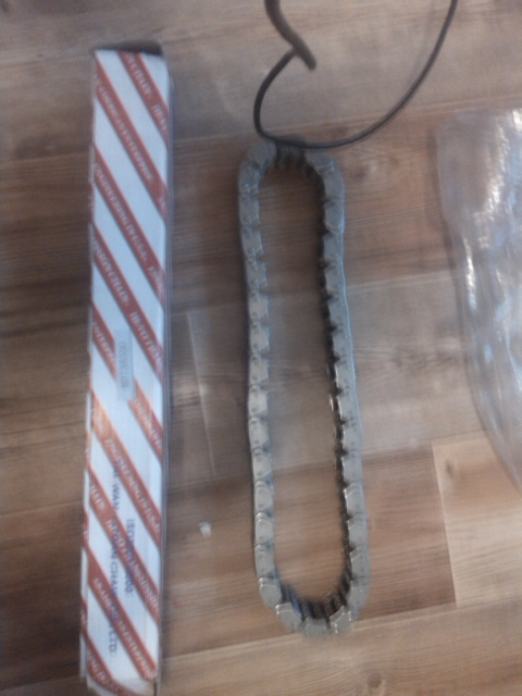

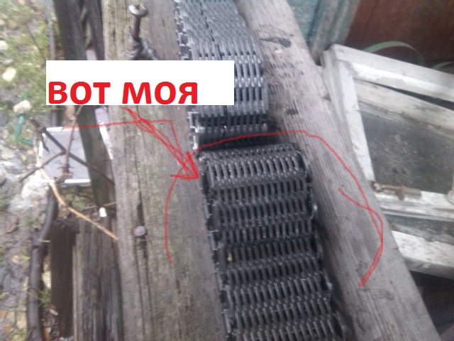

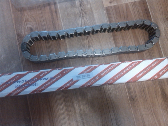

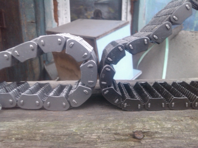

вот тебе две цепи,одна извлечённая из раздатки,другая привезённая из ОАЭ! у меня 4д56,парт тайм,заказал по вин коду,привезли не то,как выяснилось цепь у меня стоит от 4м40,оказалось что для азии ставили одну цепь для европы другую(обозвали его "ЧЕЛЕНДЖЕР")!!!

Цепь из ЁЯЕ похожа на МД 738550. Скока там звеньев и ширина кака? а шаг цепи какой? кстаа.. на звеньях какие клейма есть понаружи? могёт быть morse, а клеймо B&W ести? нету? а какое ести? никакого нетути?
ЗЫ а с каким патнамбер она приехала из ЁЯЕ?

[quote="Alessandro"]Цепь из ЁЯЕ похожа на МД 738550.
она и есть!название не помню,был в состоянии полного аута,ширина у неё 35мм!!!! стояло клеймо LVC(набор букв помоему такой). старая цепь Morse!!!!
