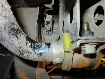

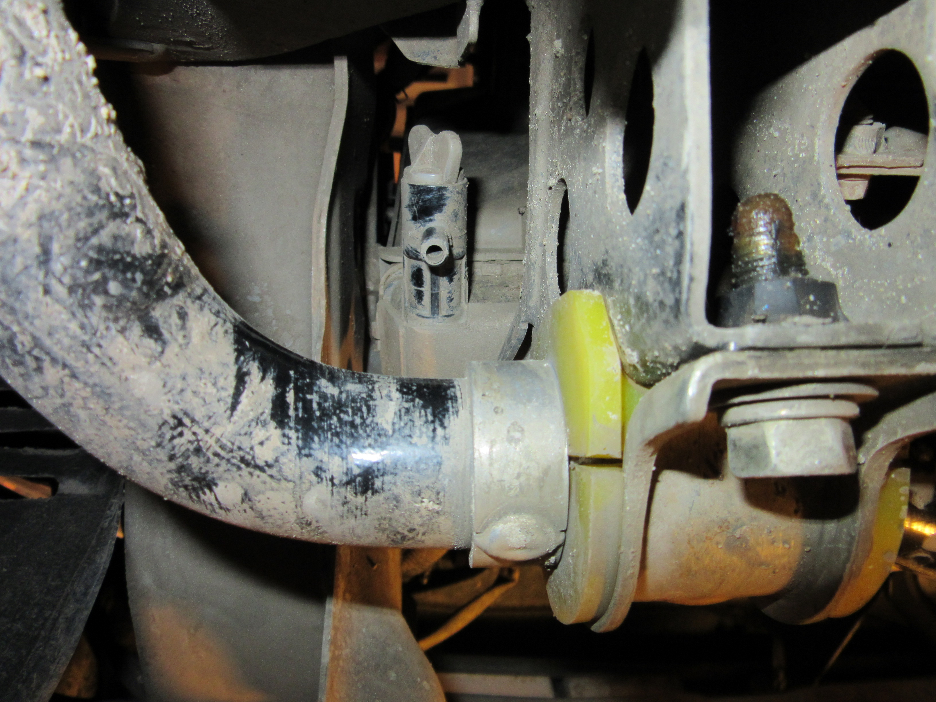

А у меня небольшая проблема после большого ТО-90, заменил втулки переднего стаба на оригинальные (старые вхлам были расшатаны и ткань наполовину ушла наружу). После замены поездил довольный 2 дня. После начались стуки и скрипы причем при трогании и торможении и малейших кочках. Варианты решения смазывать чем то внутри втулок?

RobotZ писал(а):А у меня небольшая проблема после большого ТО-90, заменил втулки переднего стаба на оригинальные (старые вхлам были расшатаны и ткань наполовину ушла наружу). После замены поездил довольный 2 дня. После начались стуки и скрипы причем при трогании и торможении и малейших кочках. Варианты решения смазывать чем то внутри втулок?
Год назад у меня были аналогичные скрипы.
Пшикнул по разу ВДшкой.
Тишина до сих пор.
Еще родные стоят втулки
Неа. Тряси подвеску. Вполне возможно кости стаба. Менял их на первом а/м тыс. на 45. Или 60. Или 90. Точно не помню

Забыл про русский прием, либо ломом либо керосином :)))
Спасибо за подсказку. Попробую.
P.S. косточки меняны на новые на 50 тык. по гарантии еще. Но все вероятно. Да и в клубном сервисе тогда почему то ничего не сказали.

Как вариант. Правильно поставлены втулки стаба? Ничему не удивлюсь

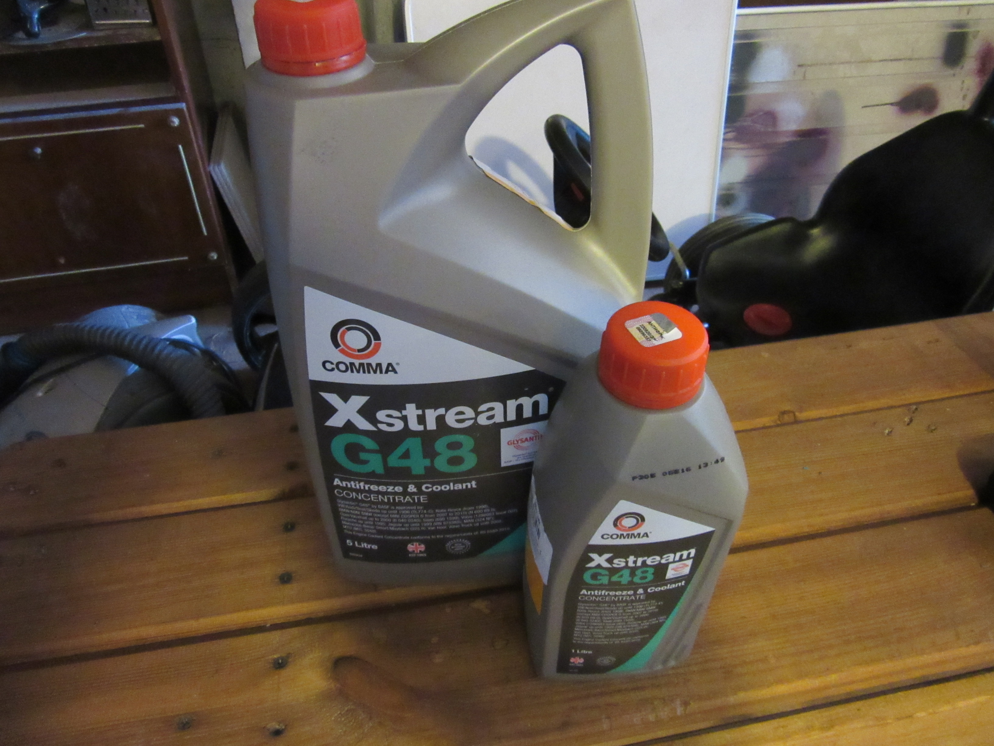

Антифриз-концентрат зеленого цвета COMMA "Xstream G48 Antifreeze & Coolant Concentrate" - 6 л.
Дистиллированная вода - 30 л.
Жидкость тормозная LIQUI MOLY "BRAKE FLUID" - 1 л.
Систему охлаждения промывал 3 раза дистиллированной водой. Затем развёл антифриз с учётом остатков 2 литров якобы чистой воды в правой половине блока)))

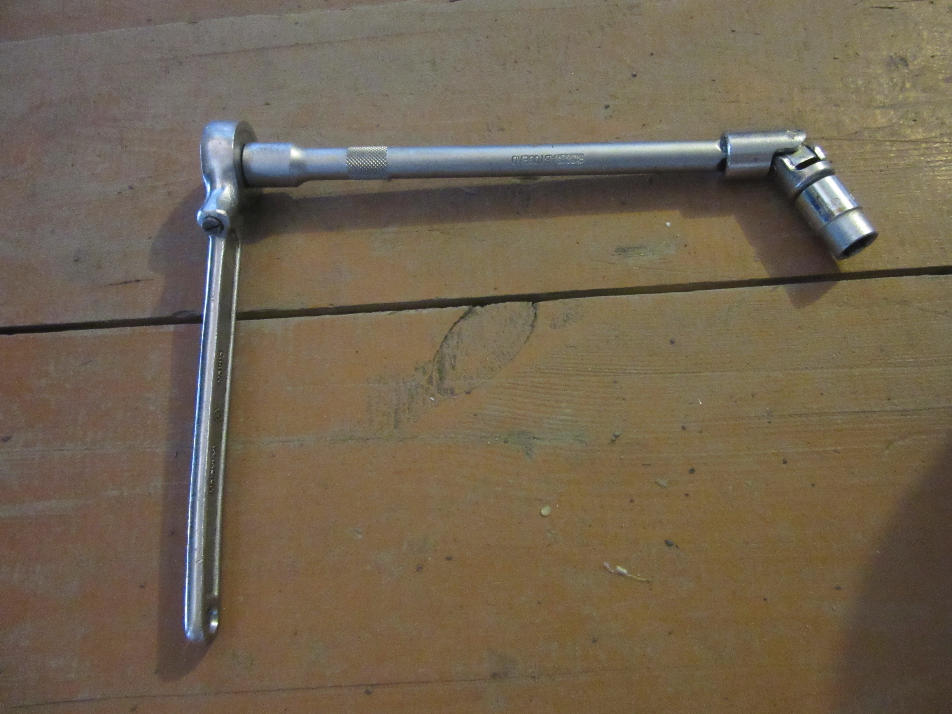

Инструмент для откручивания/закручивания пробки с левой стороны блока.

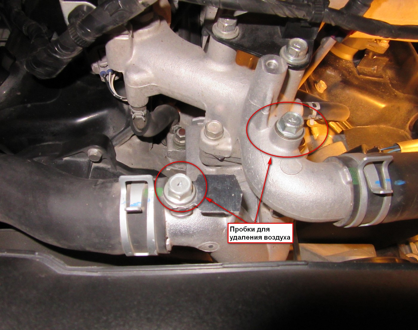

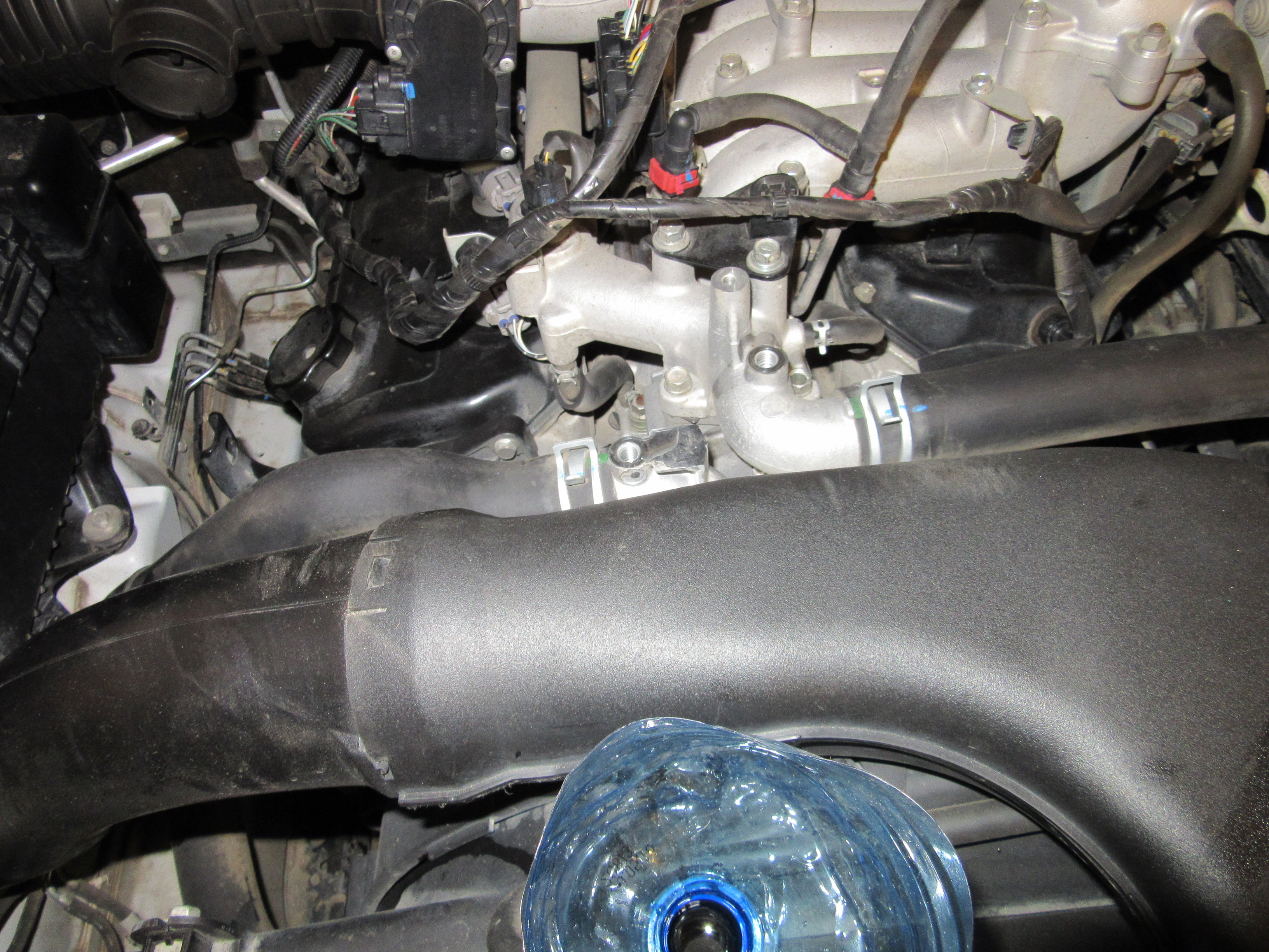

При заливке ОЖ, для устранения воздуха из патрубков откручиваем обе пробки.
Антифриз - концентрат.

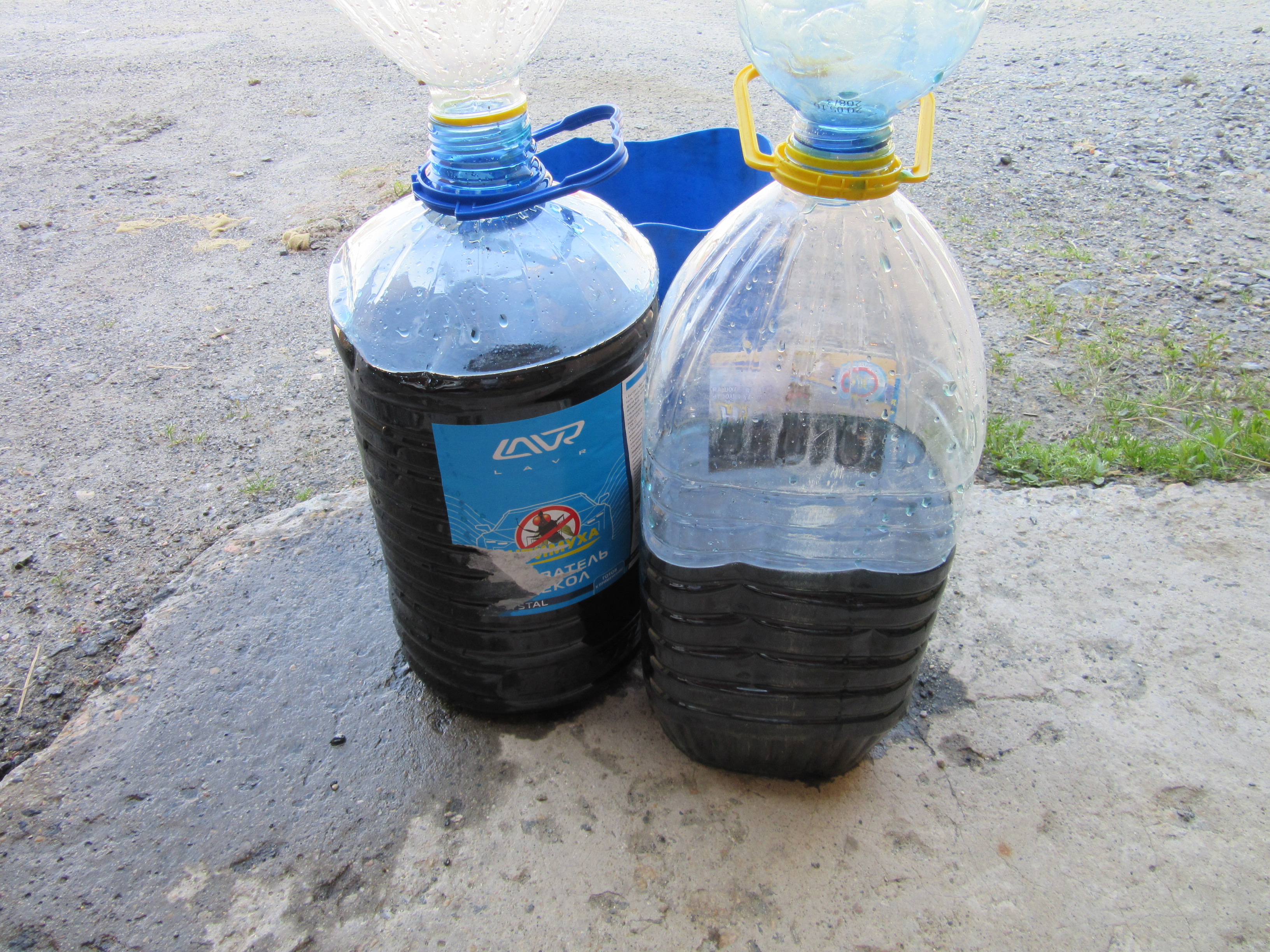

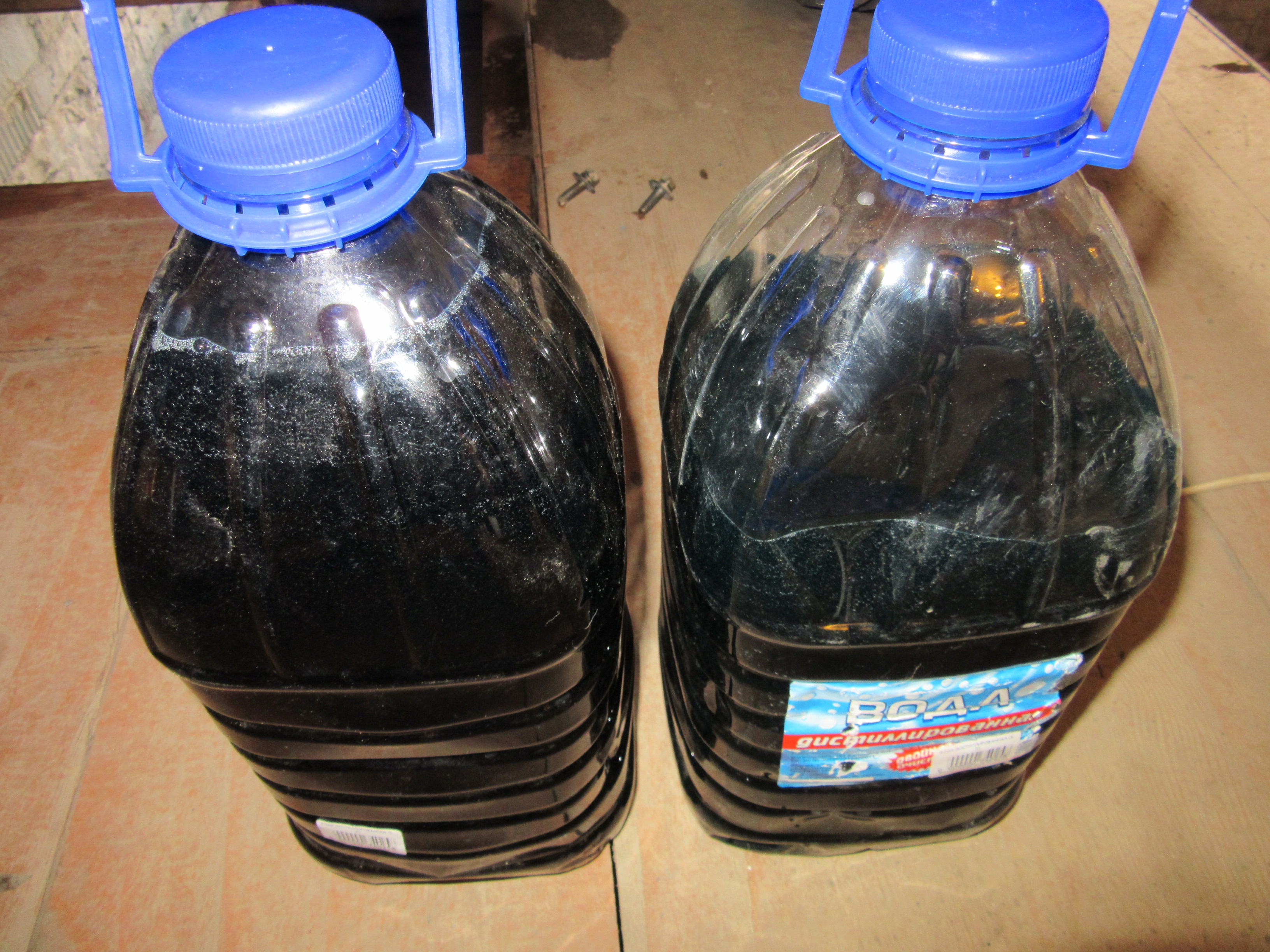

Слилось примерно 8 литров с радиатора, левой стороны блока и задней печки.
Немного пролилось мимо)))

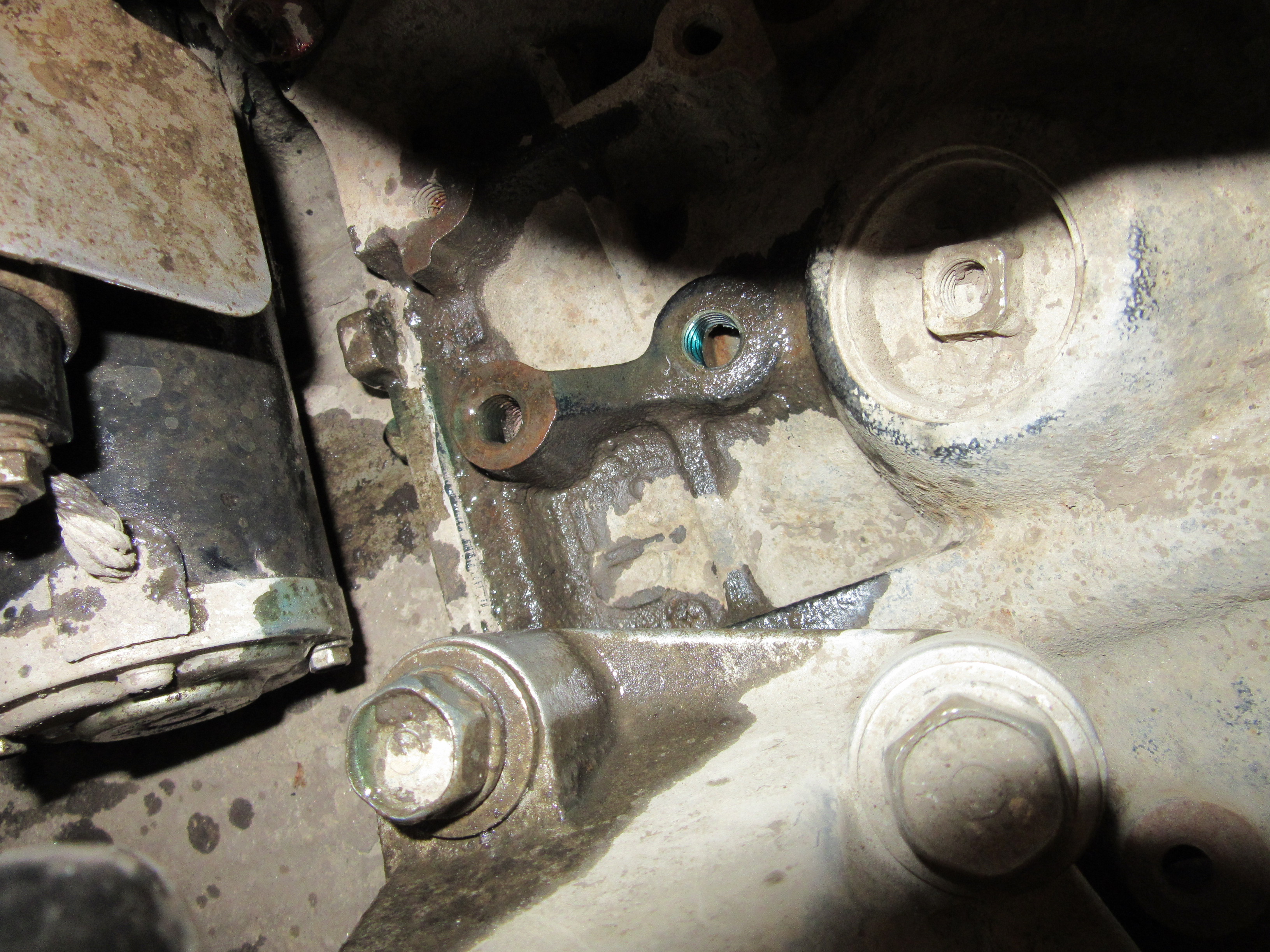

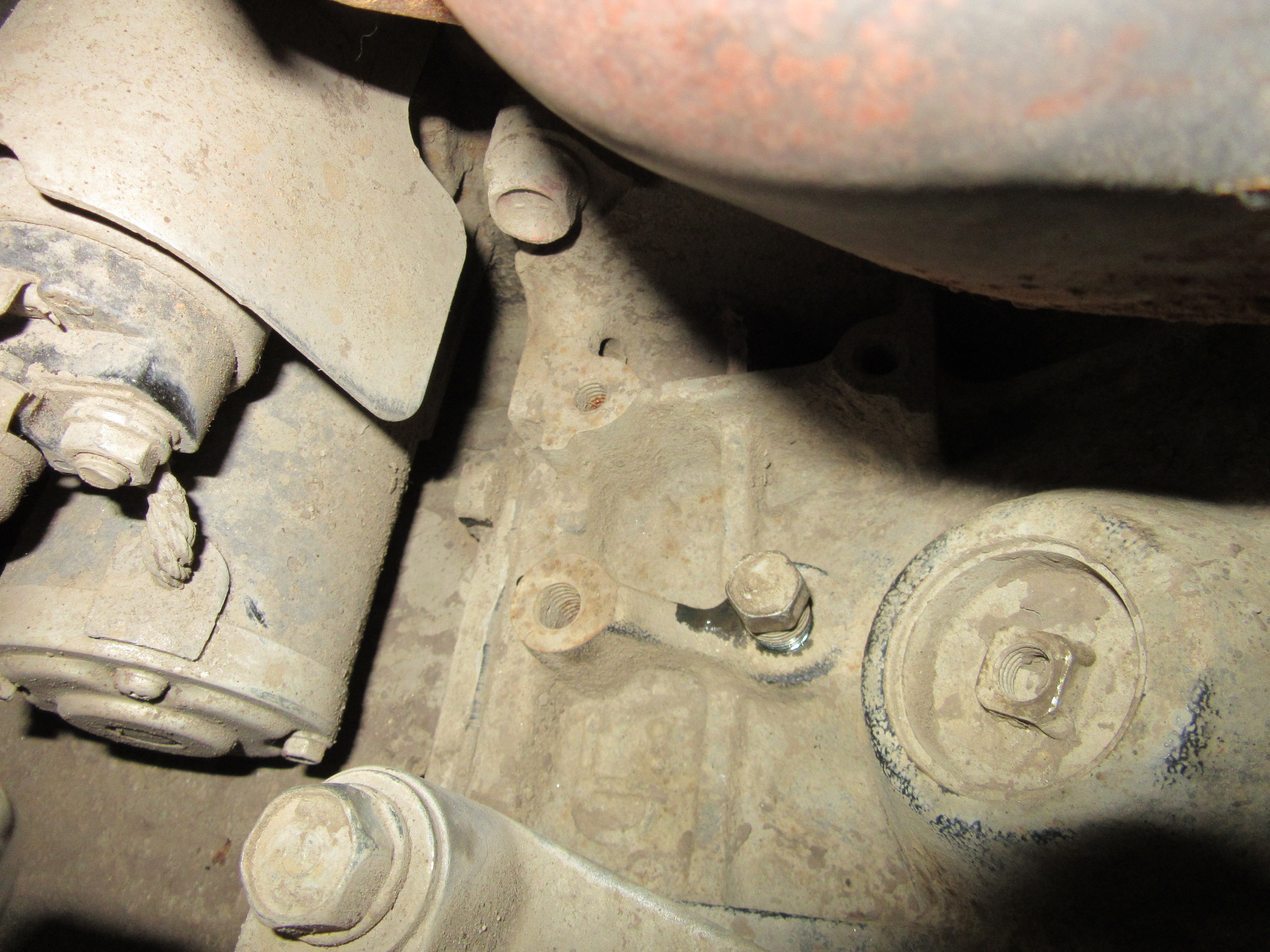

Сливное отверстие с левой стороны.

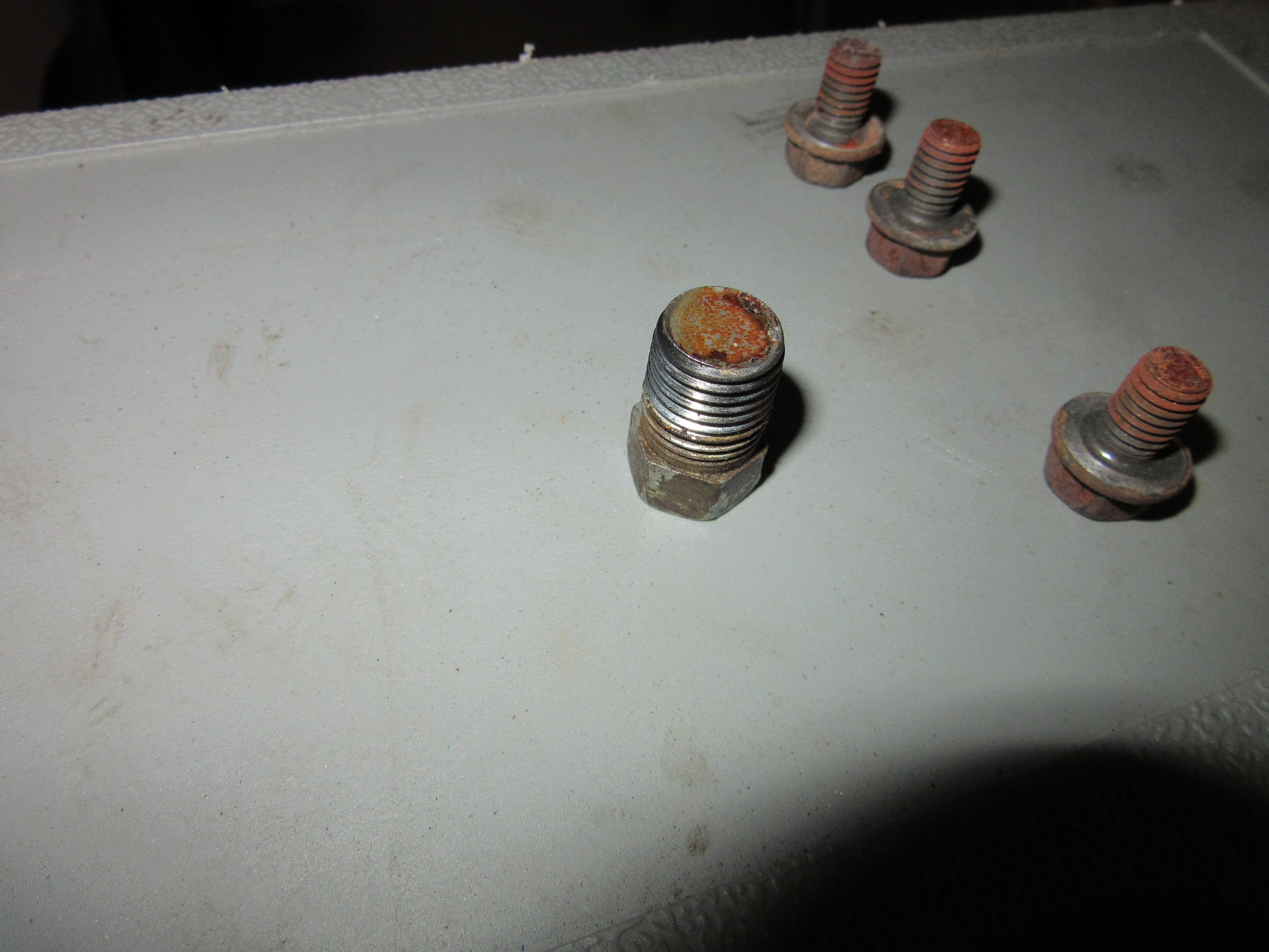

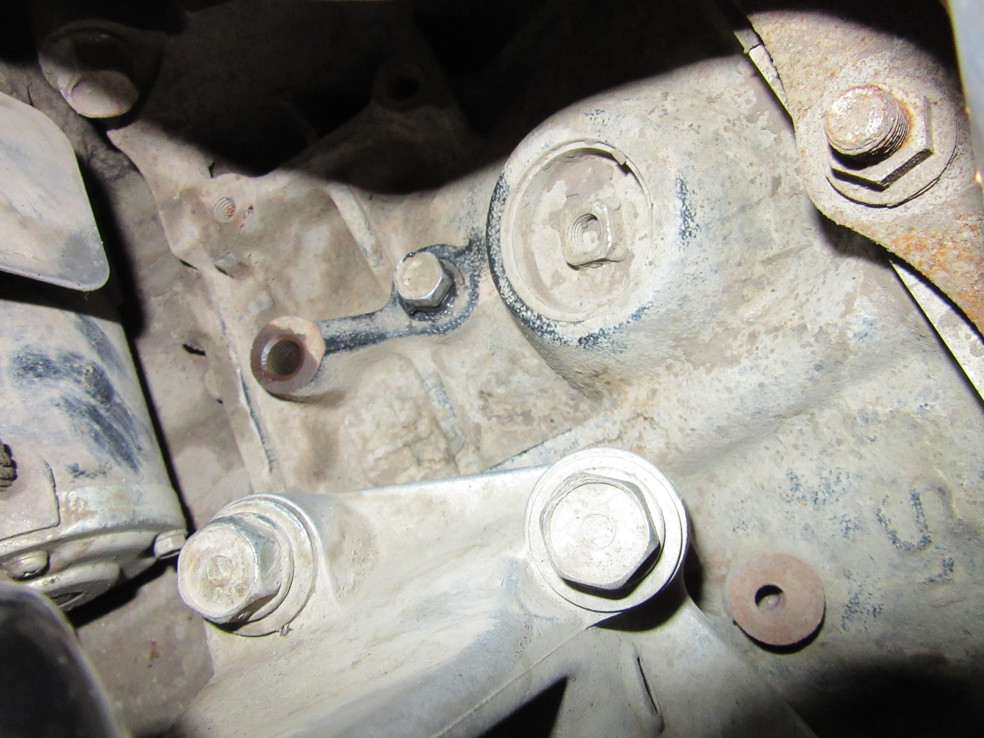

Пробка.
Пробка.

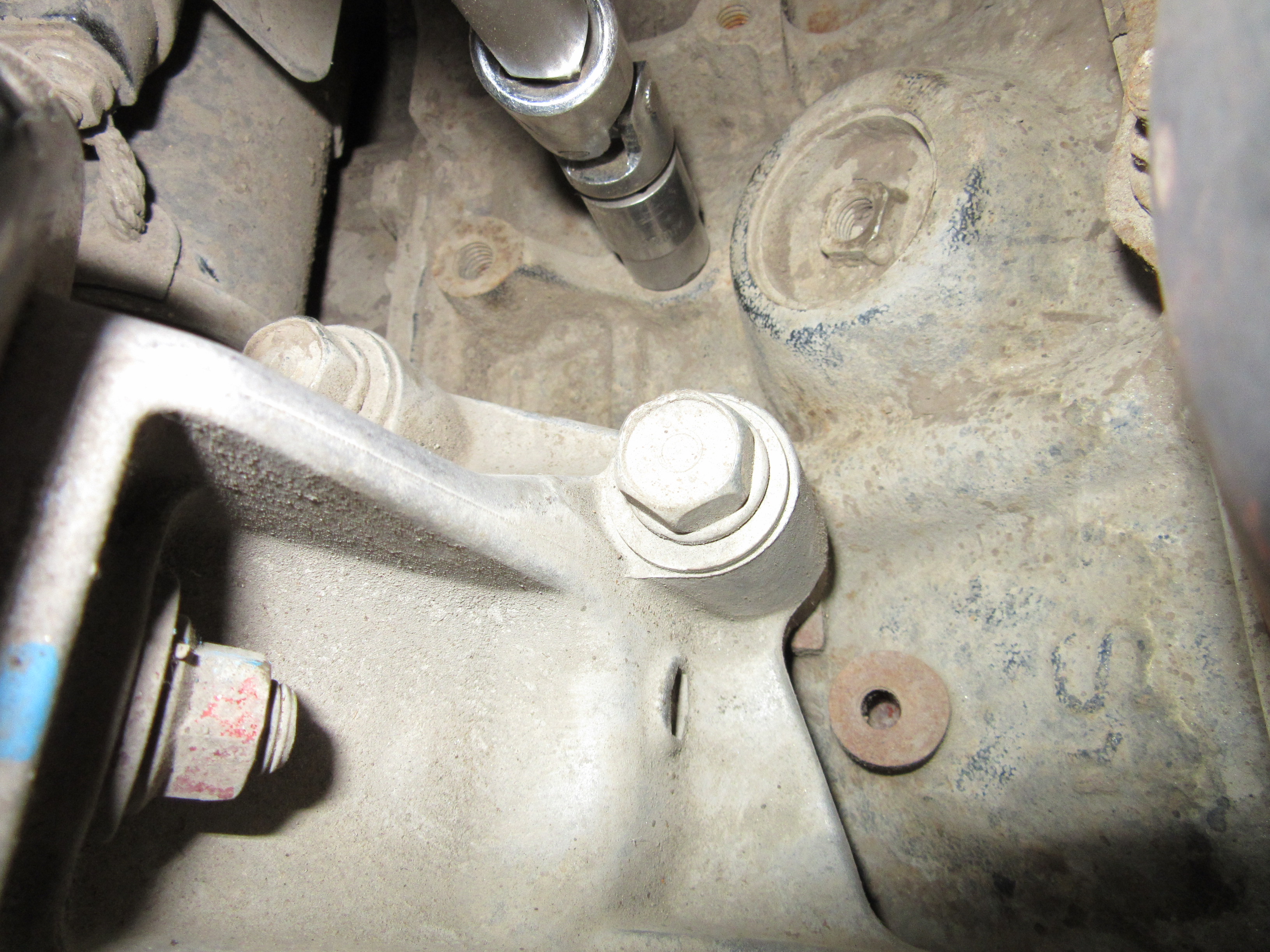

Сорванная, почти открученная сливная пробка. Открутилась очень легко.

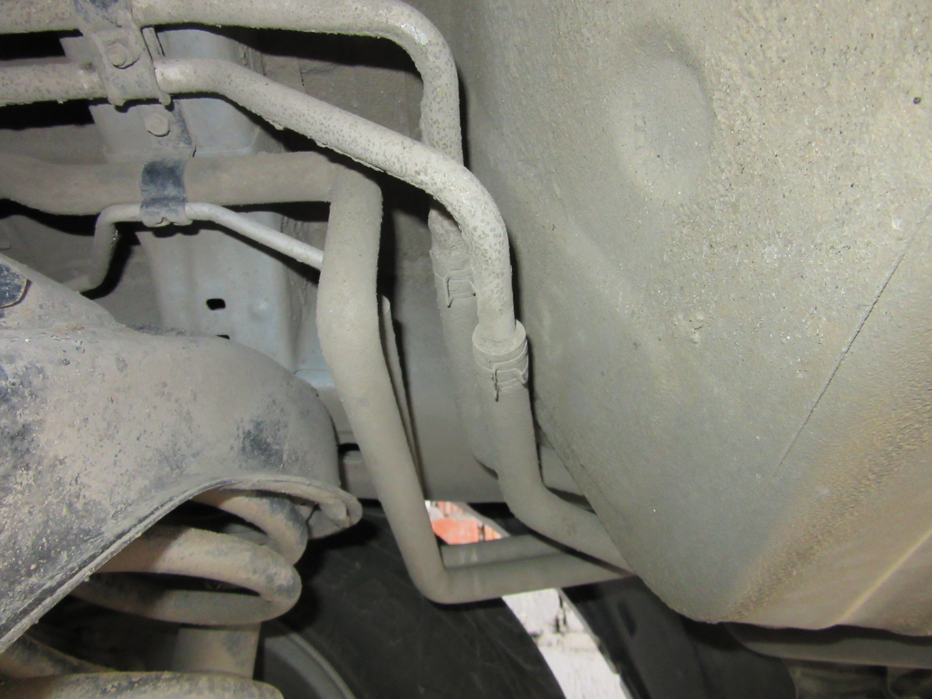

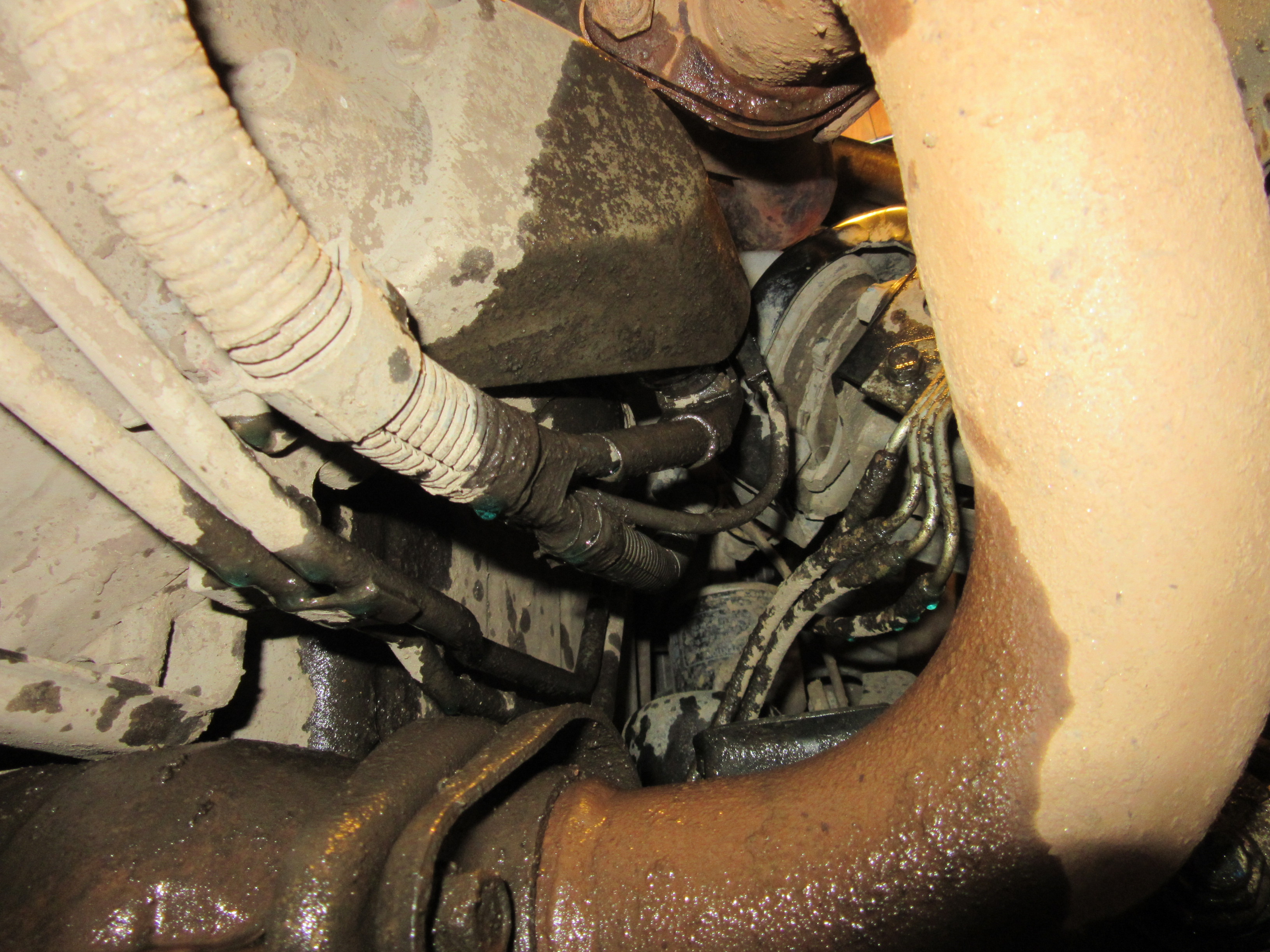

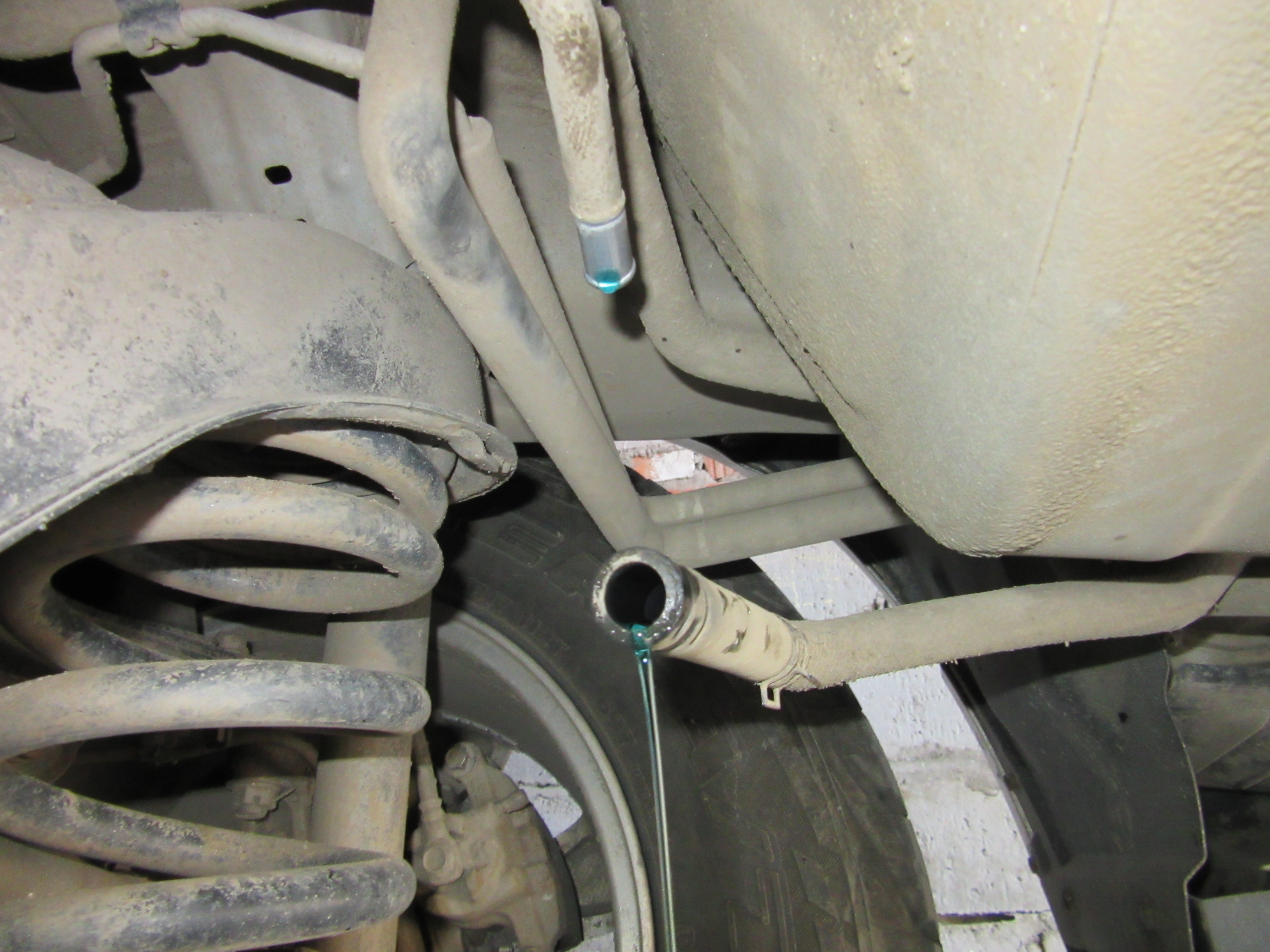

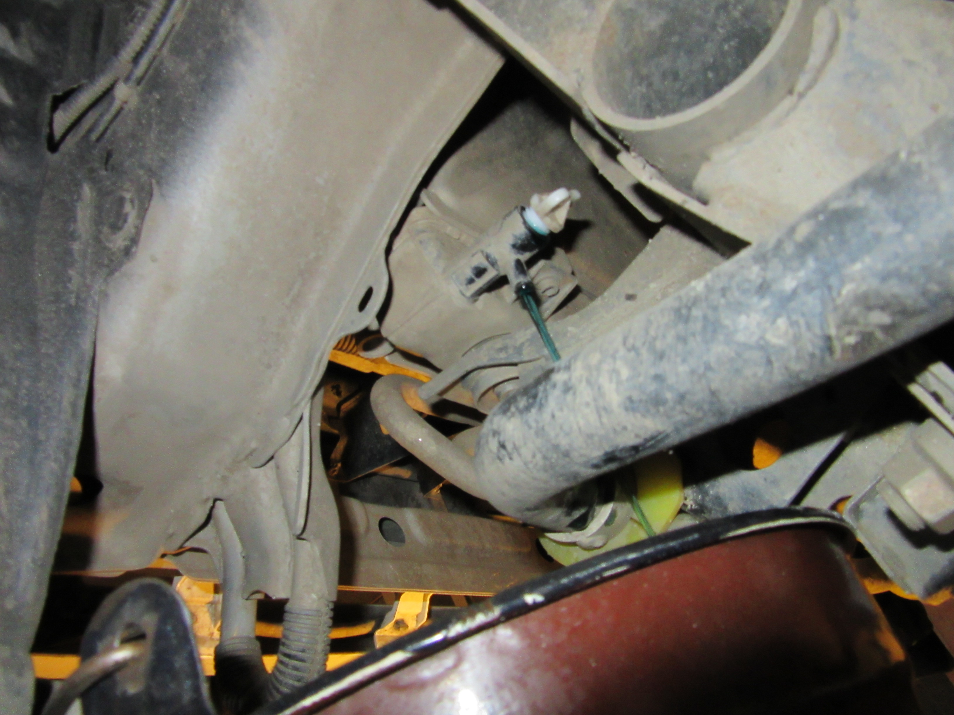

Слив жидкости с задней печки.
Место разъединения шлангов для слива жидкости с задней печки.

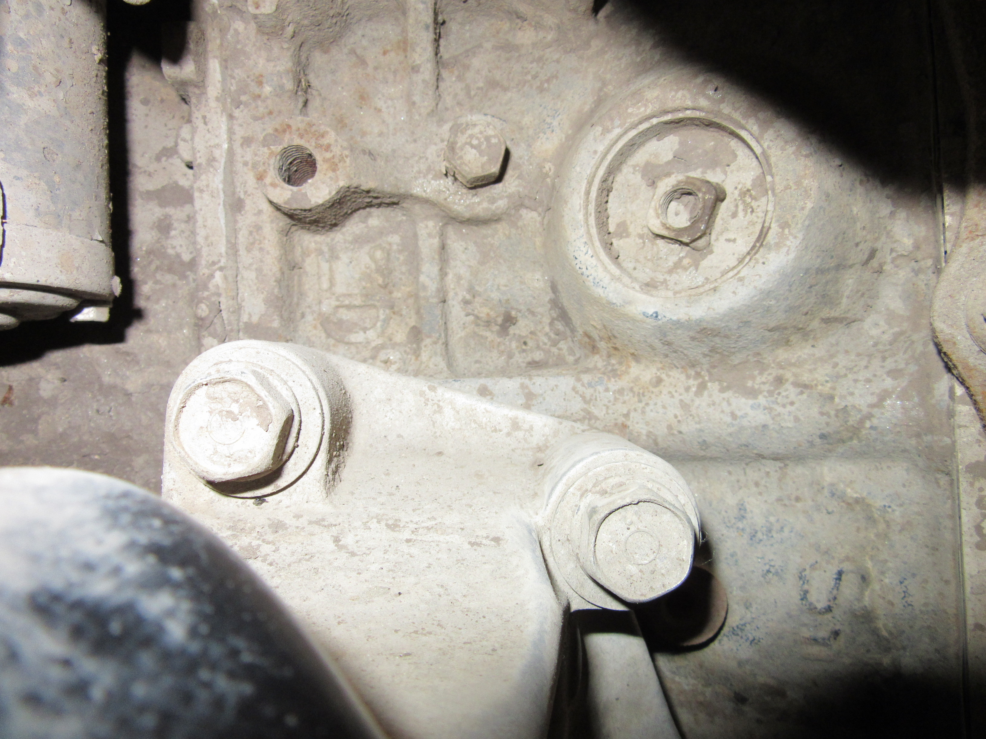

Пробка для слива ОЖ с левой стороны блока.

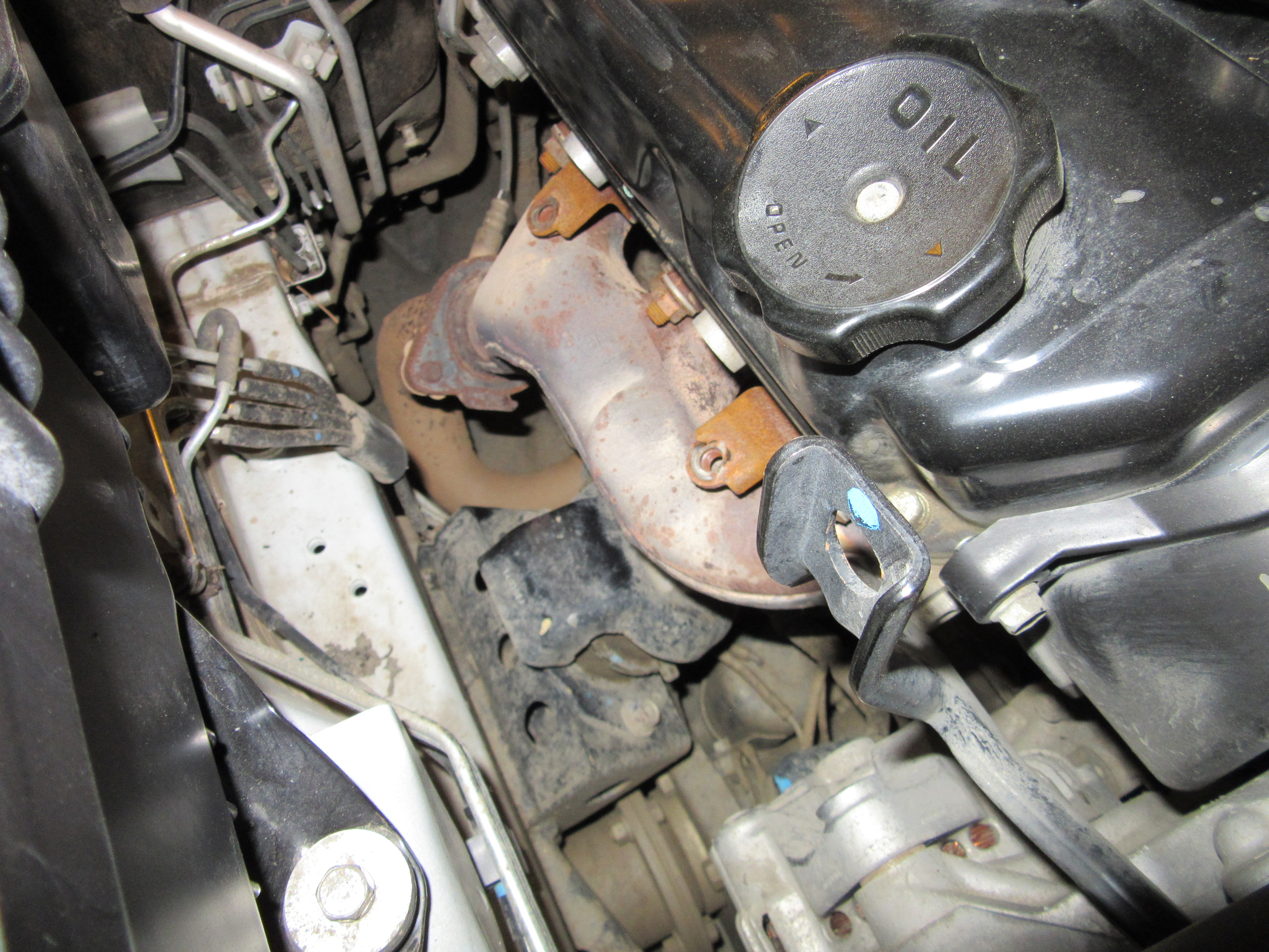

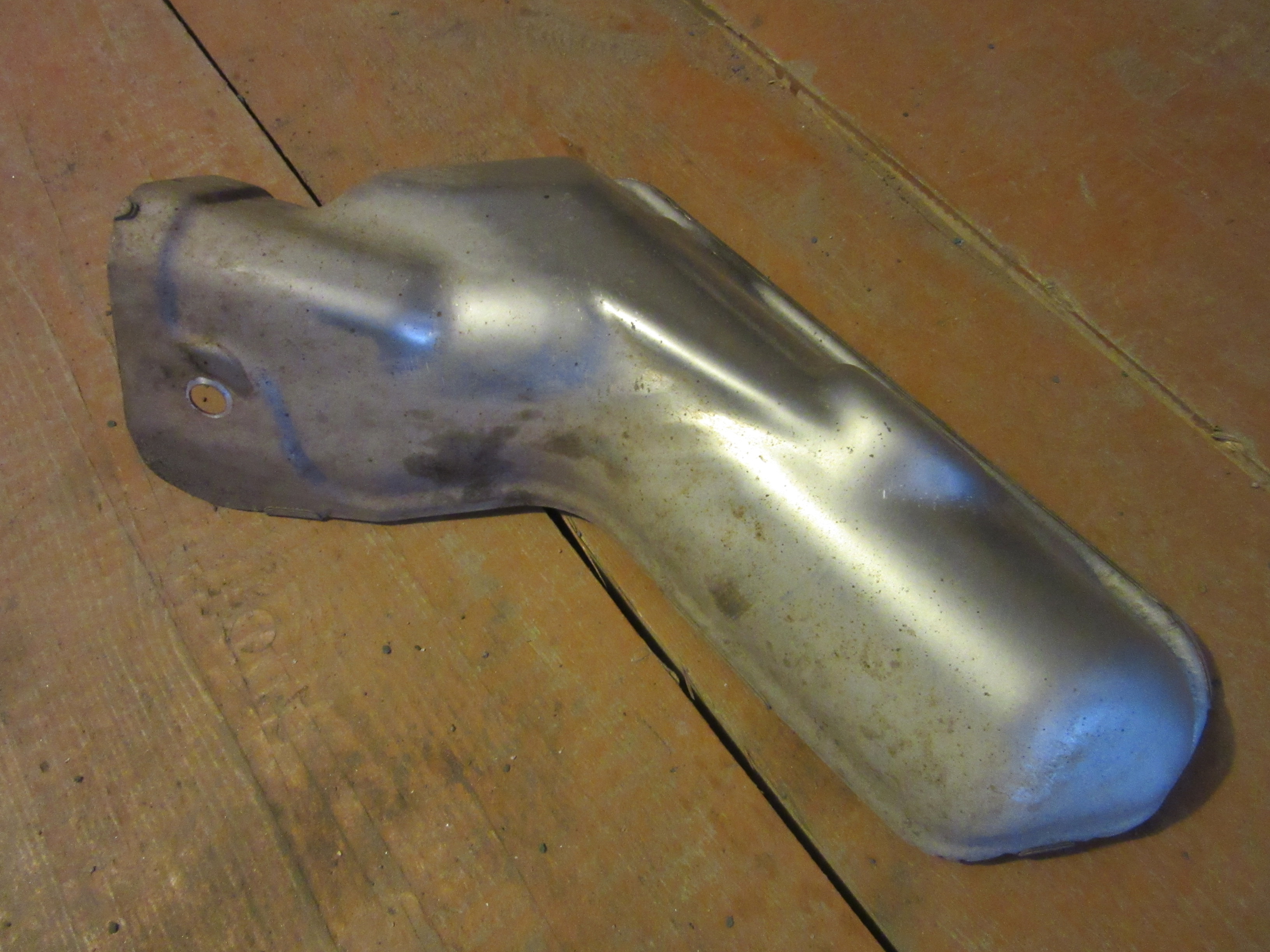

Без защитного кожуха.
Для удобства доступа к пробке для слива ОЖ с левой строны блока откручиваем защиту выпускного коллектора.

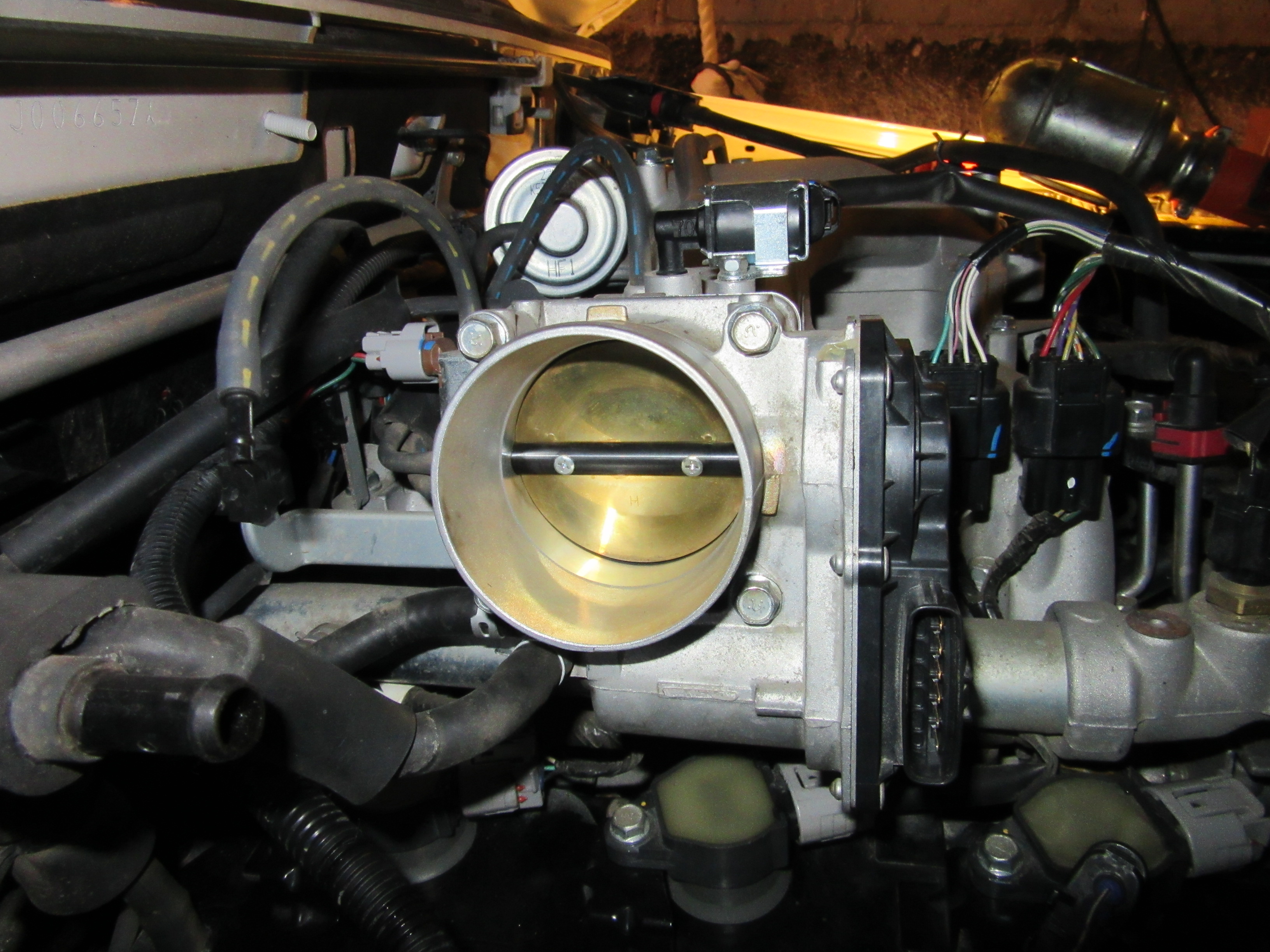

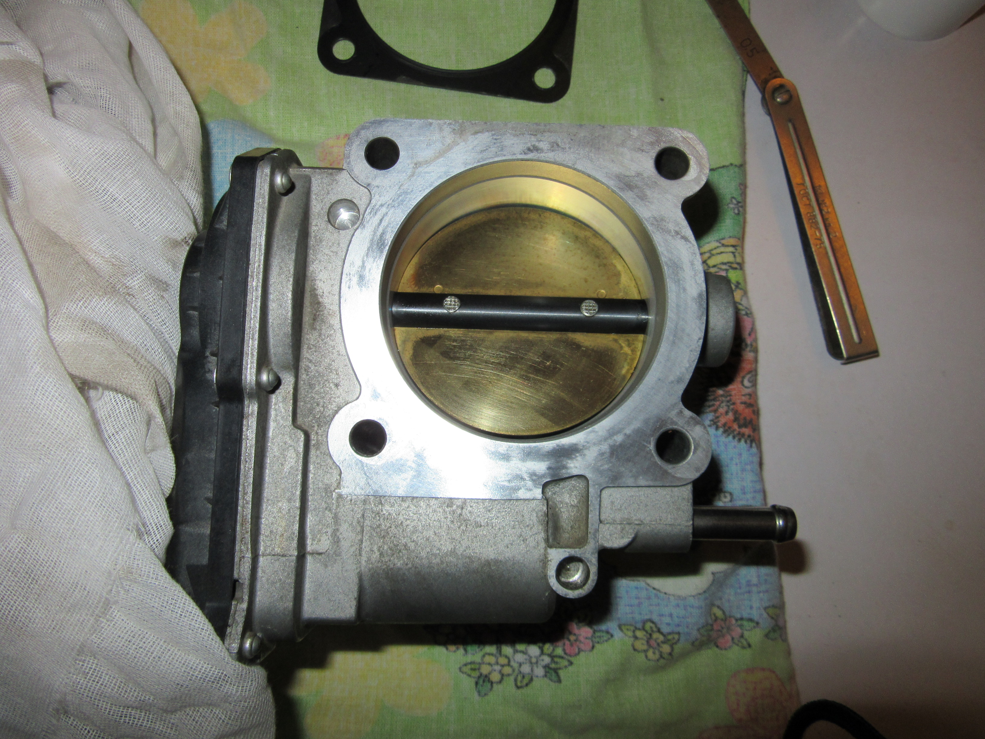

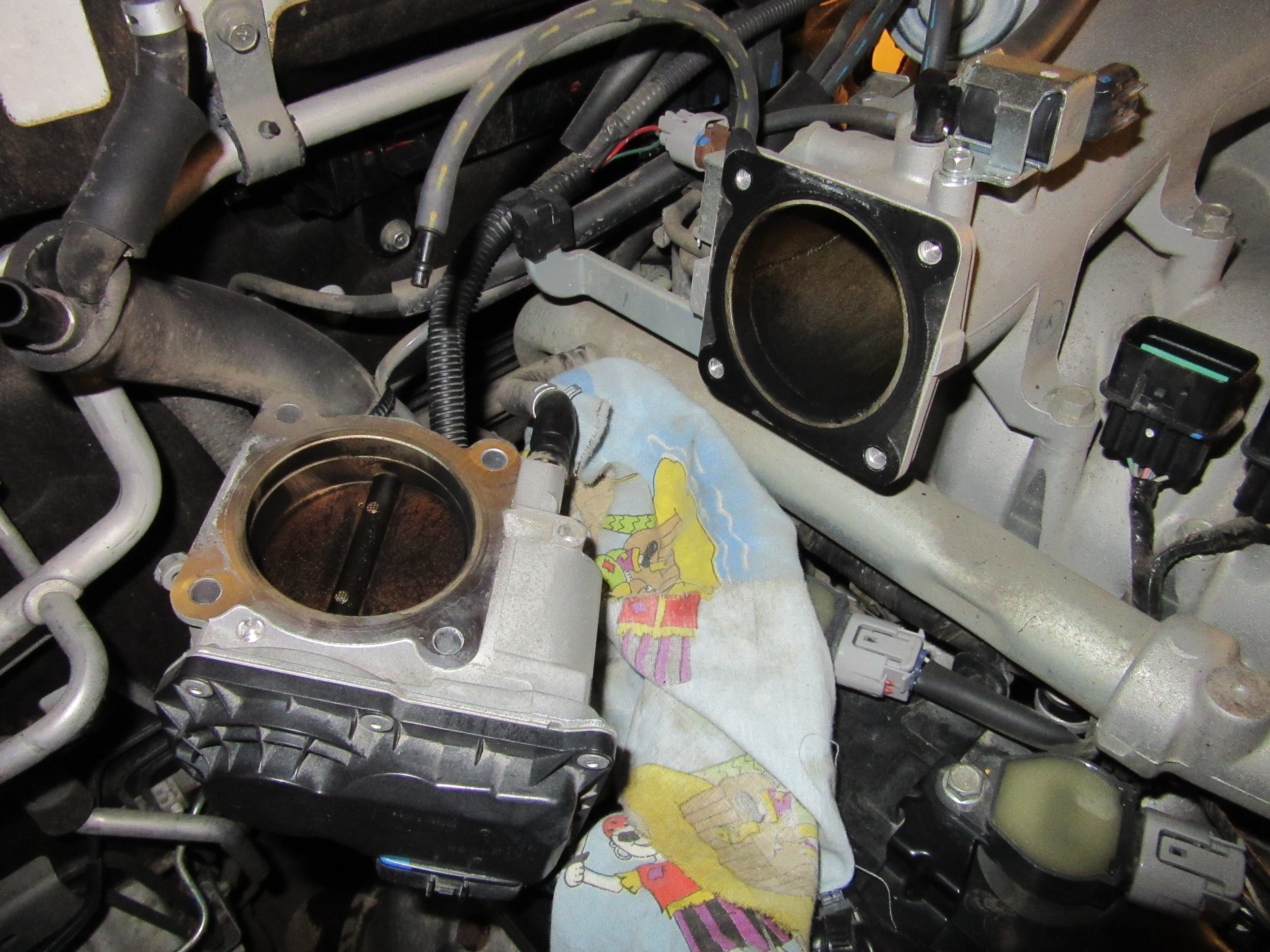

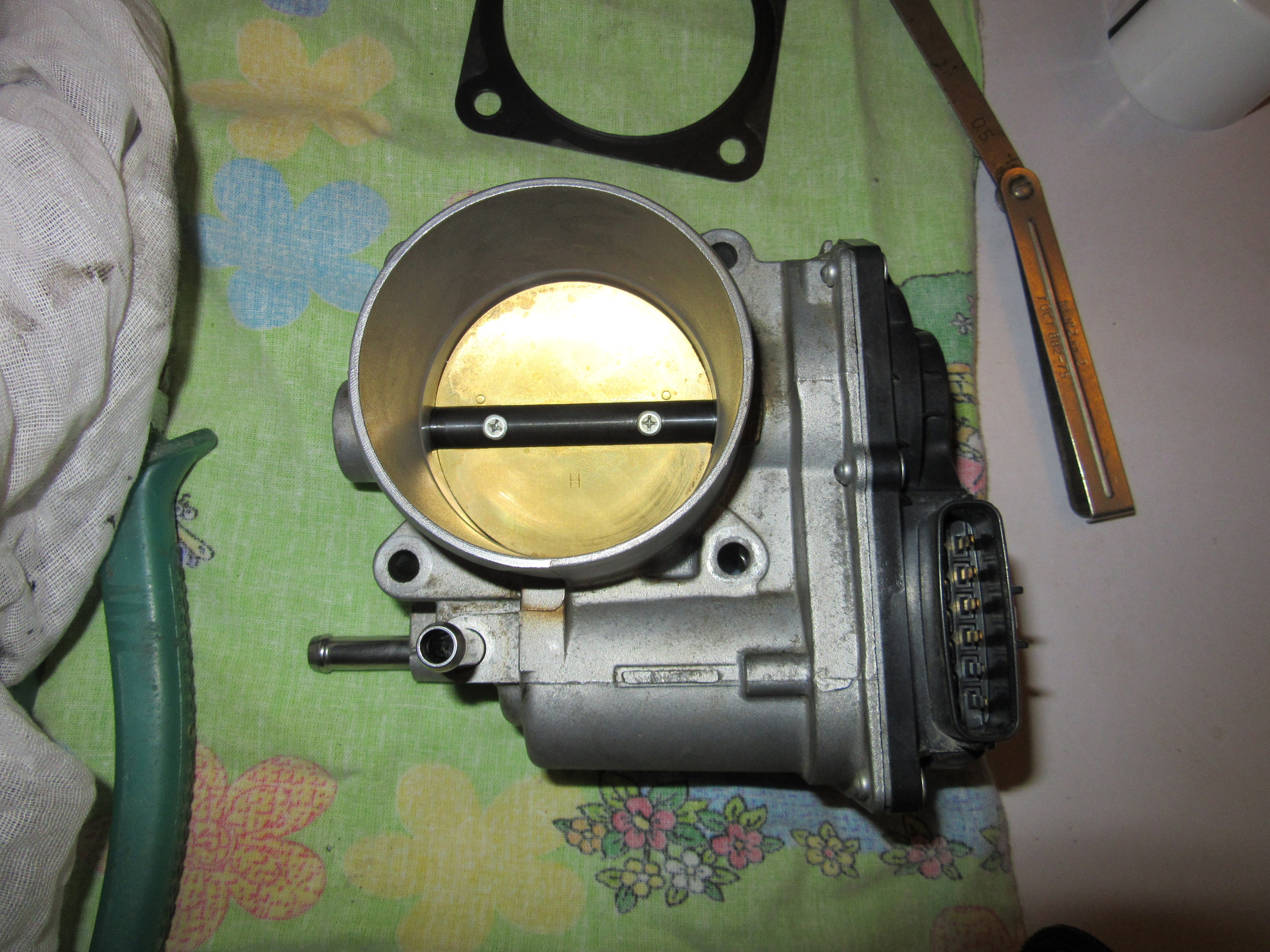

Чистота дроссельной заслонки))
Чистая заслонка установлена.

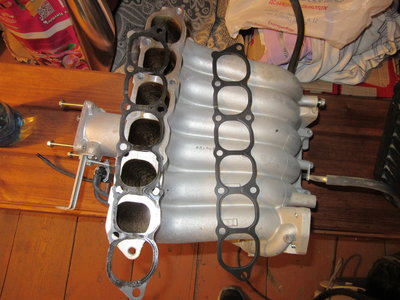

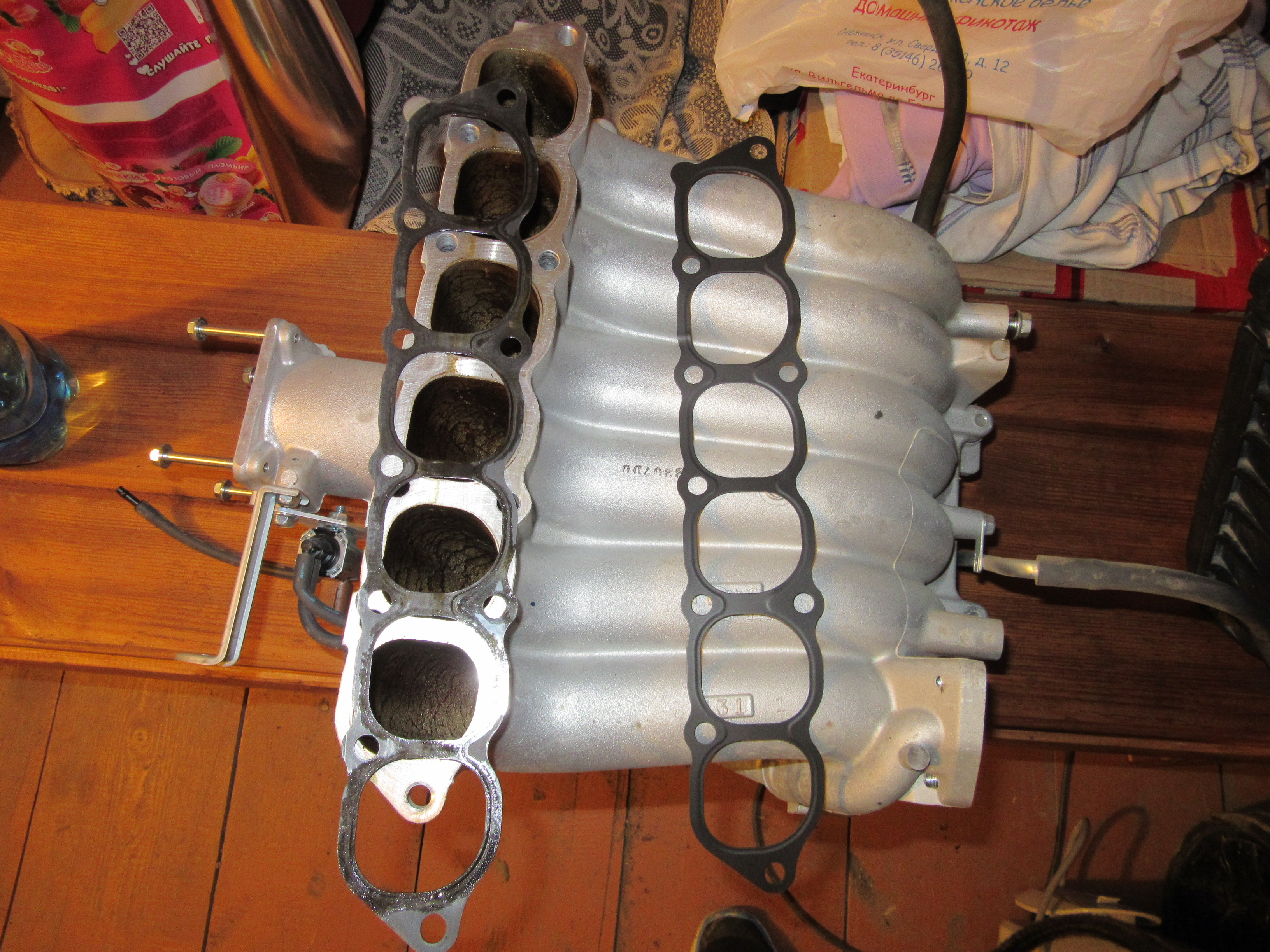

Впускной коллектор, старая и новая прокладка.

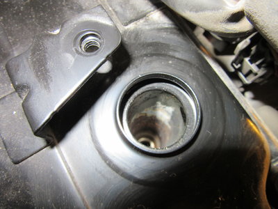

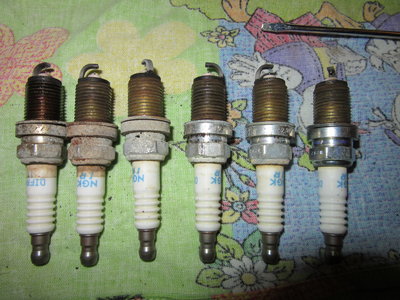

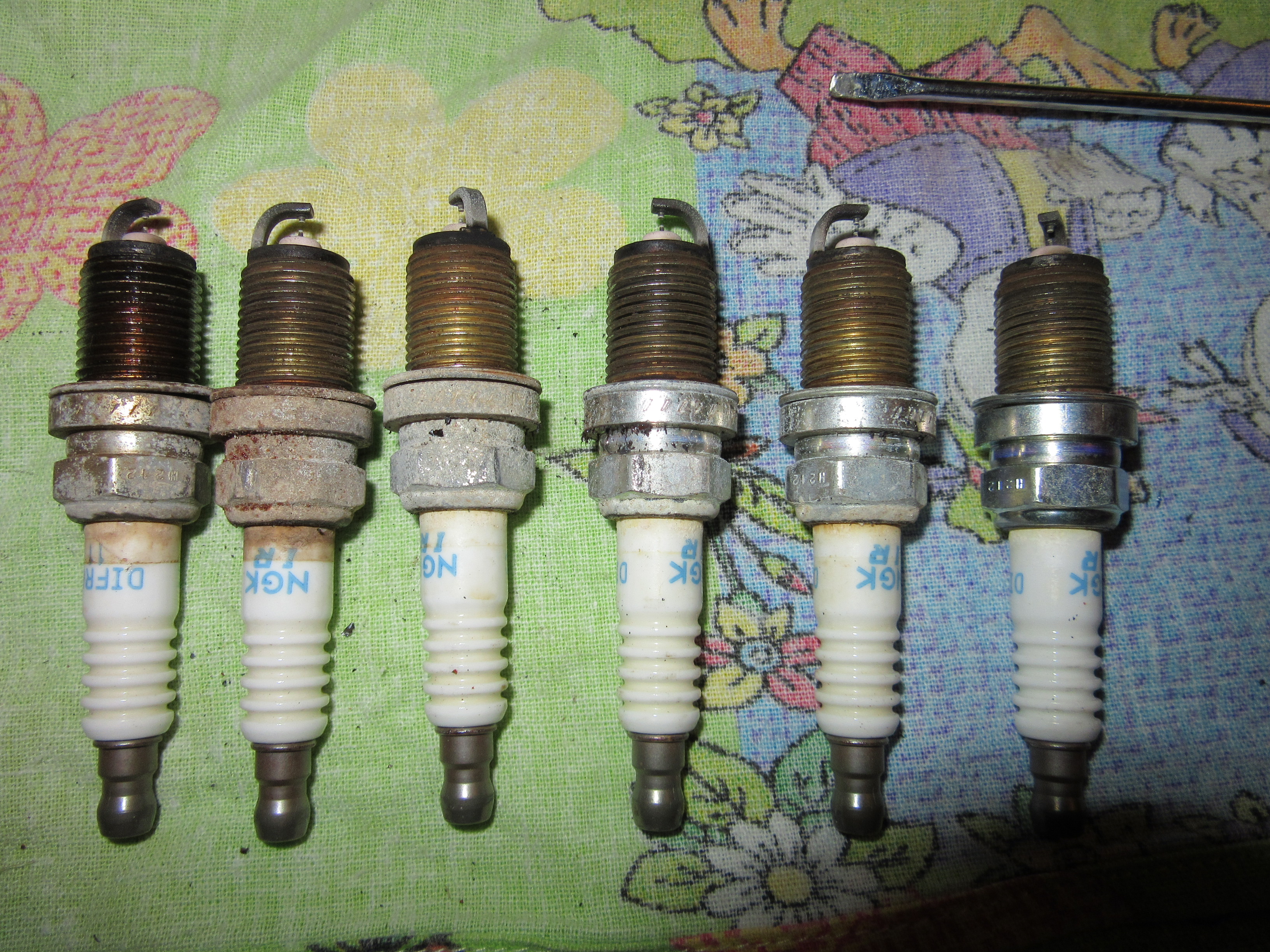

Старые свечи, слева-направо с 1-го по 6-й цилиндры.

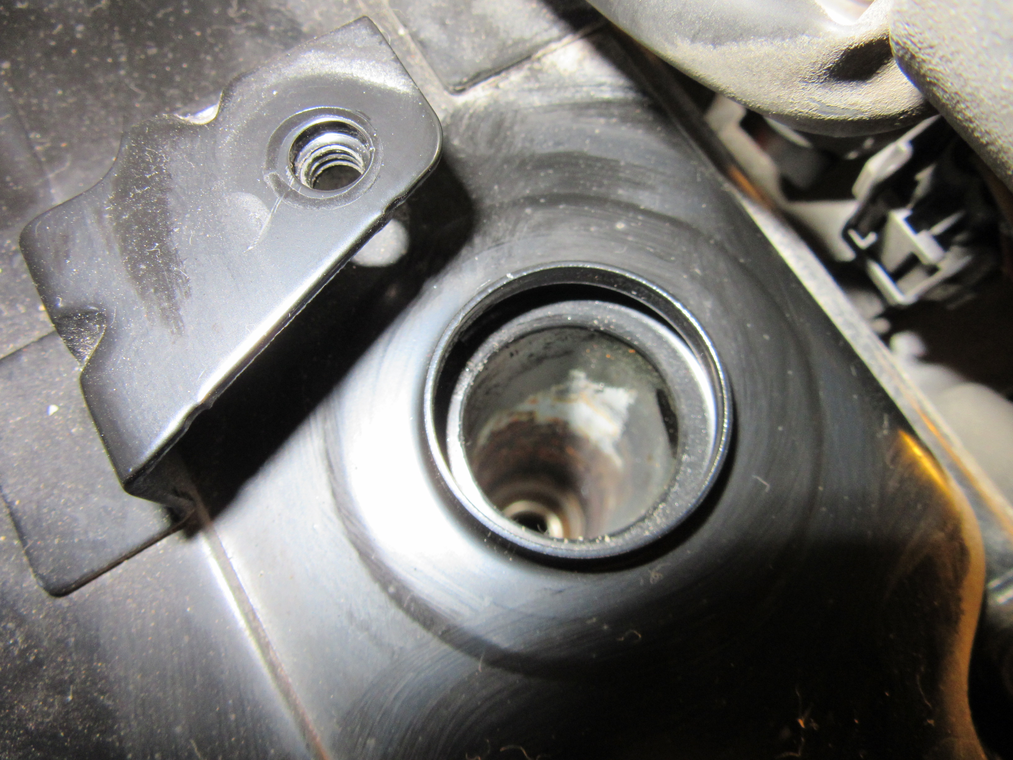

Все свечные колодцы имеют немного ржавчины.

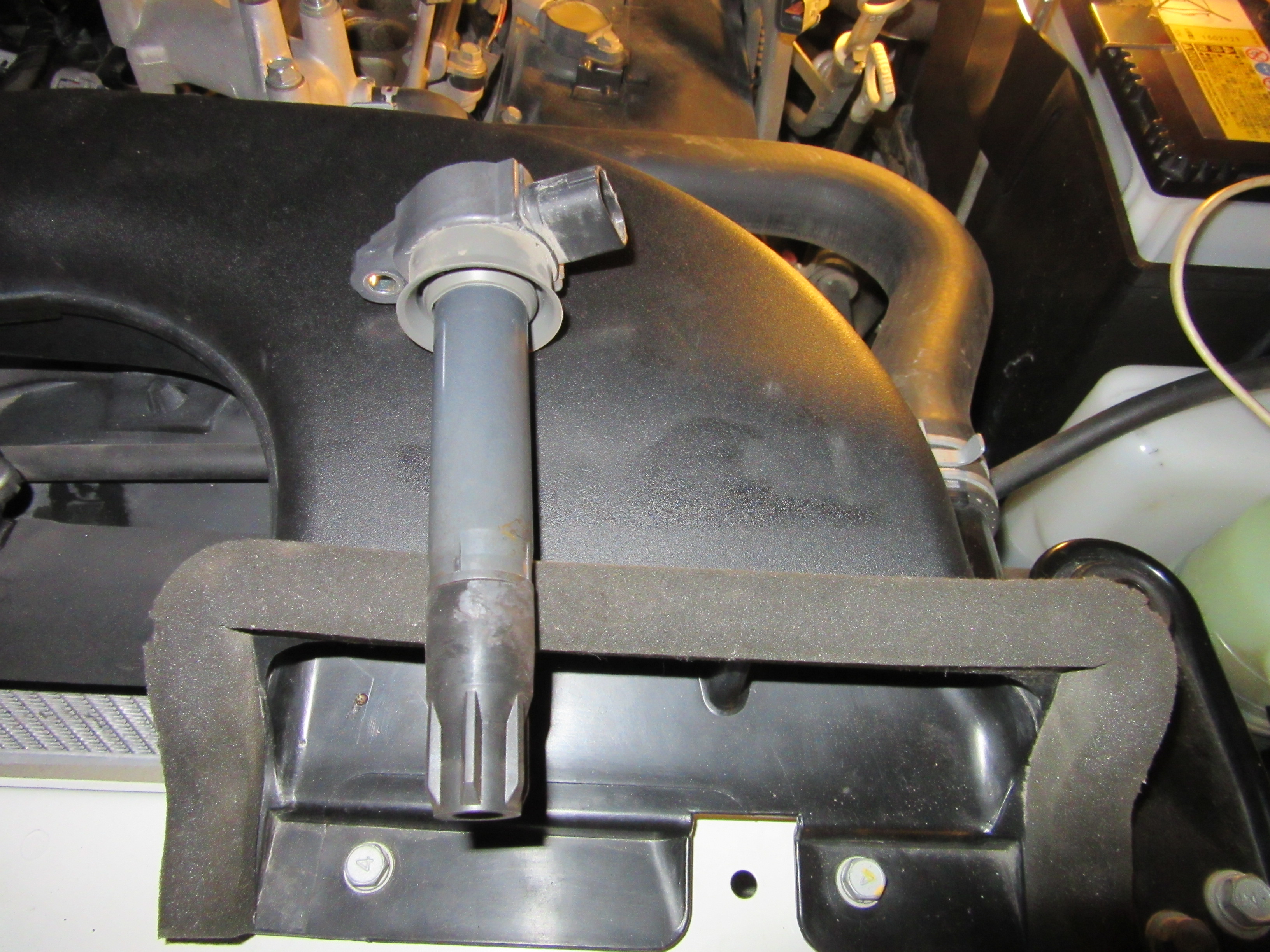

Катушка и колпачок свечи.

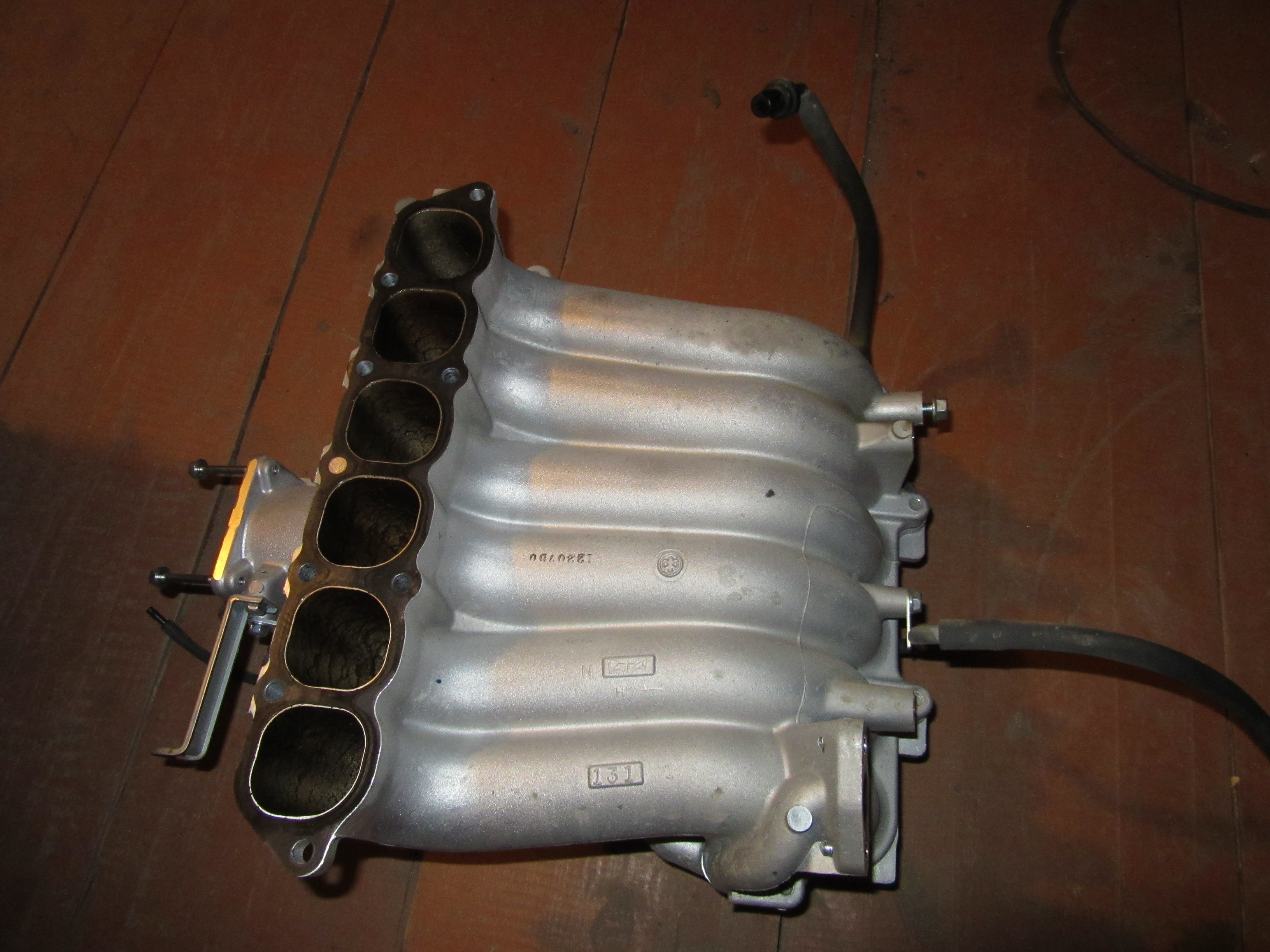

Снятый ресивер.
Снятый ресивер.

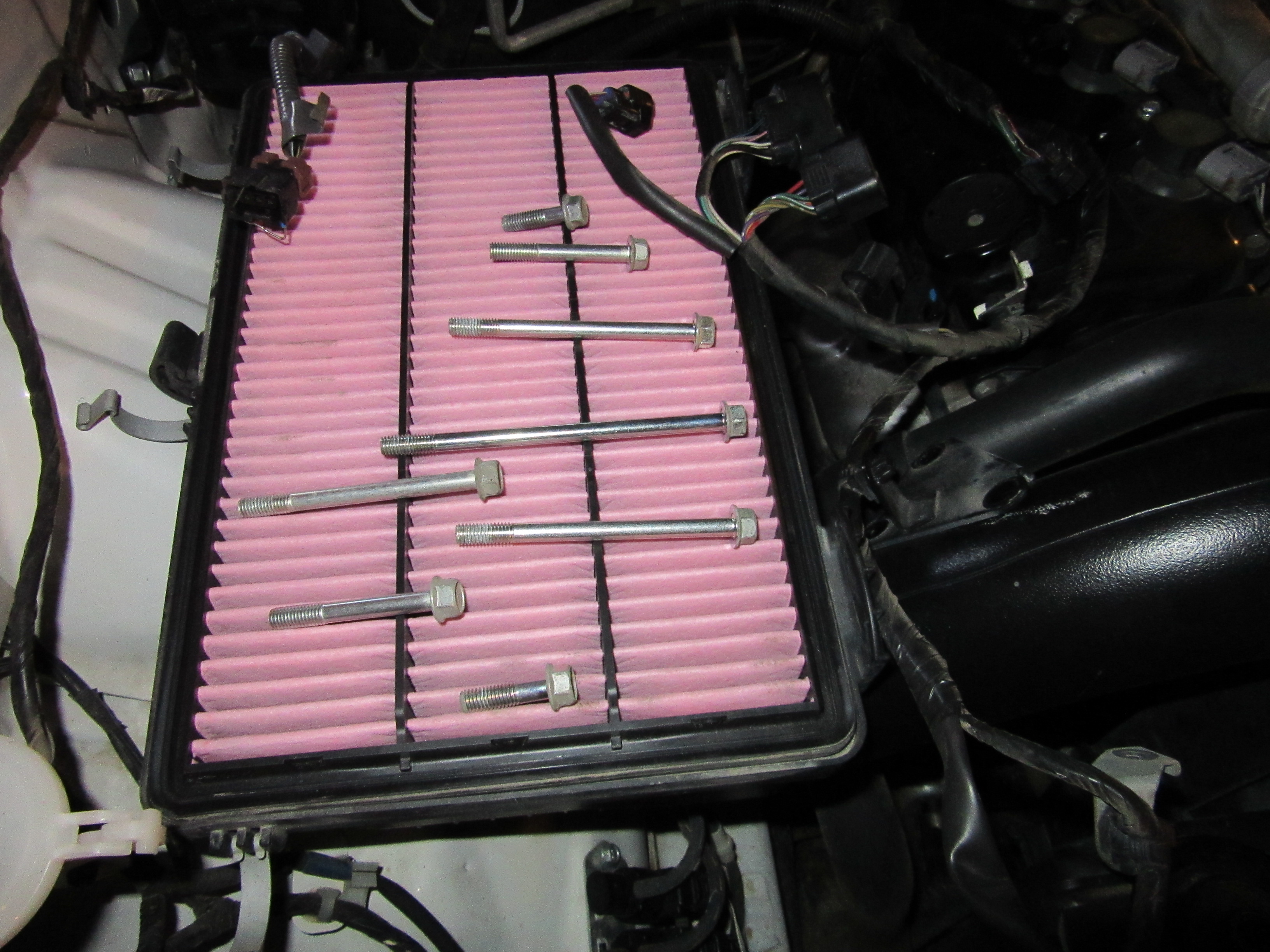

Болты ресивера. Все имеют разную длину.

5. Я выкладывал фото с двумя вывернутыми винтами/пробками. Заливаем ОЖ (или воду) пока из них не потечёт. Закрываем пробки в том числе и на радиаторе. Запускаем мотор, прогреваем, желательно поставить машину вверх мордой, крутилки температуры на переднем и заднем кондёре на максимум и погазовать. Дать остыть, проверить уровень в радиаторе. У меня потребовалась доливка 100-200 гр.
Warlock1979, поверьте, ни чего сложного нет!!! Можно всё сделать без ямы прямо на улице немного испачкав спецовку ::-D:

Т.е. прогреваем и газуем с этими двумя открытыми пробками. Воздух получается через них должен уйти? Потом дожидаемся, пока остынет, доливаем эти 100-200 грамм и только после этого закручиваем эти два болта-пробки?

Нет, все пробки закручены. После того как мотор остынет открываем пробку радиатора и смотрим есть ли там ОЖ, если нет, то доливаем. У меня на долив ушло от 100 до 200 гр. Может быть у Вас будет больше или меньше.

Re: Каждое ТО
Сообщение Warlock1979 »
to AlexanSNZ
Ещё один вопрос. Если снимать дроссельную заслонку, то замена прокладки на новую обязательна? Или можно старую оставить?
AlexanSNZ
Сообщения: 180
Зарегистрирован: 07 май 2015, 10:43
Двигатель:: 3 л., 178 л.с.
Мой автомобиль(и):: Pajero 4
Откуда: Снежинск
Откуда: Снежинск, Челябинск, Екатеринбург
Благодарил (а): 22 раза
Поблагодарили: 24 раза
Re: Каждое ТО
Сообщение AlexanSNZ »
Warlock1979 писал(а):to AlexanSNZ
Мне кажется лучше новую, старая заметно продавливается.
Lebed
Сообщения: 10748
Двигатель:: ******
Мой автомобиль(и):: ******
Откуда: ***
Откуда: ***
Благодарил (а): 236 раз
Поблагодарили: 431 раз
Re: Каждое ТО
Сообщение Lebed »
Тут без "кажется", только новая ;)
Warlock1979
Сообщения: 256
Зарегистрирован: 08 дек 2013, 18:02
Мой автомобиль(и):: Mitsubishi Pajero 4, 2012
Поблагодарили: 9 раз
Re: Каждое ТО
to AlexanSNZ
Кстати, Вы в подписи к картинкам со сливной пробкой блока говорите о левой стороне двигателя, хотя судя по наличию маслозаливной горловины это должна быть правая сторона двигателя. Где истина? :)
AlexanSNZ
Сообщения: 180
Откуда: Снежинск
Re: Каждое ТО
Я ж смотрю на двигатель стоя у бампера пробка слева))) Если по ходу движения, то да, справа))
