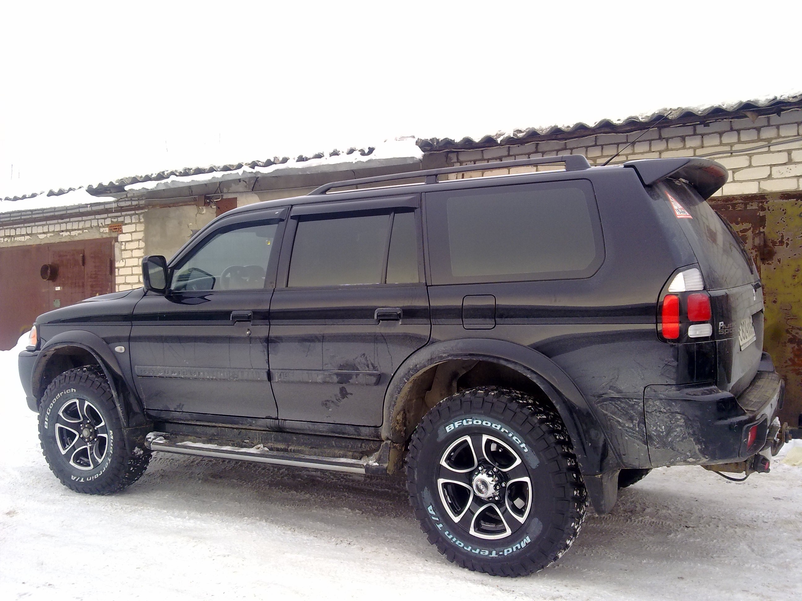

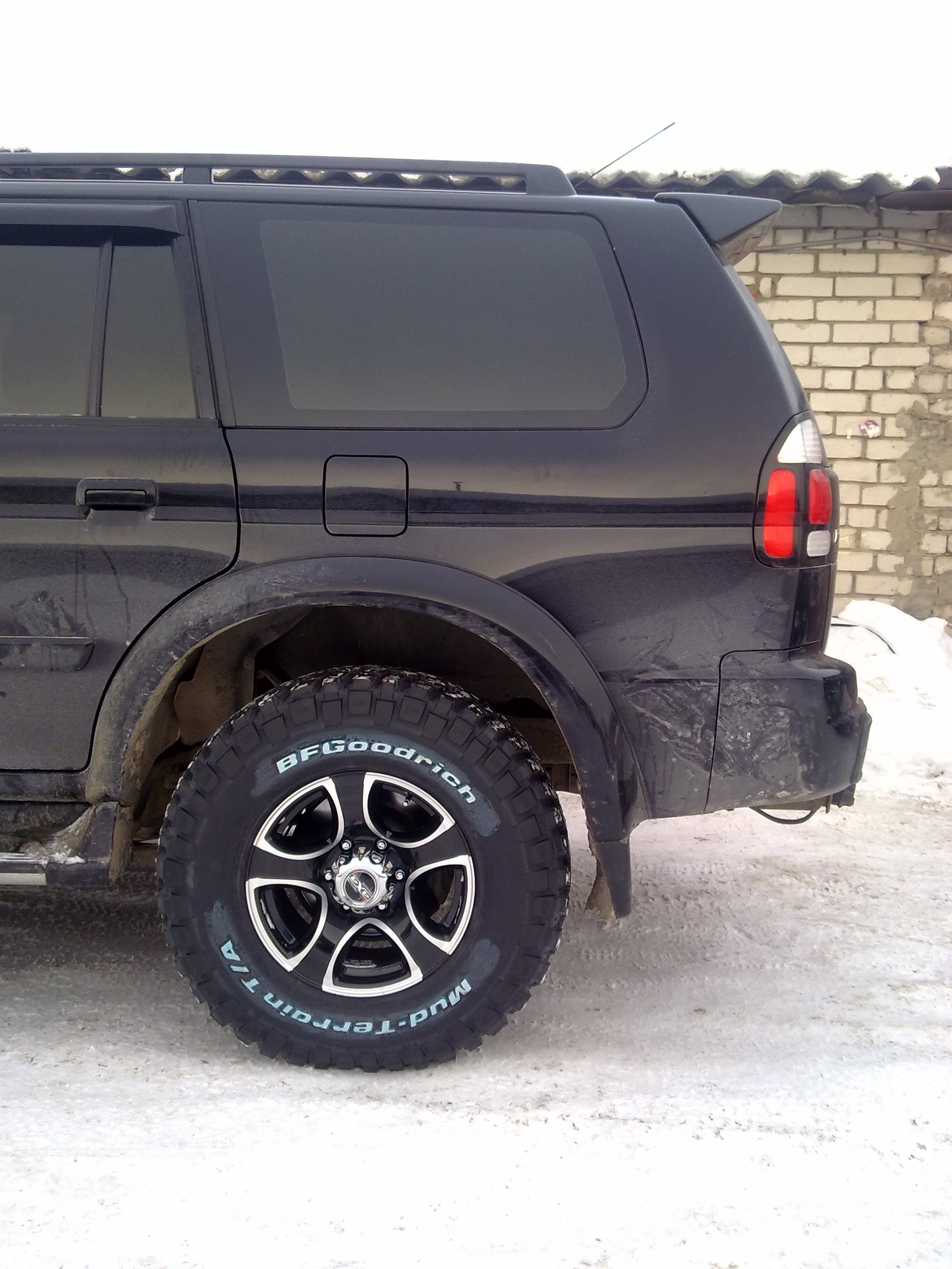

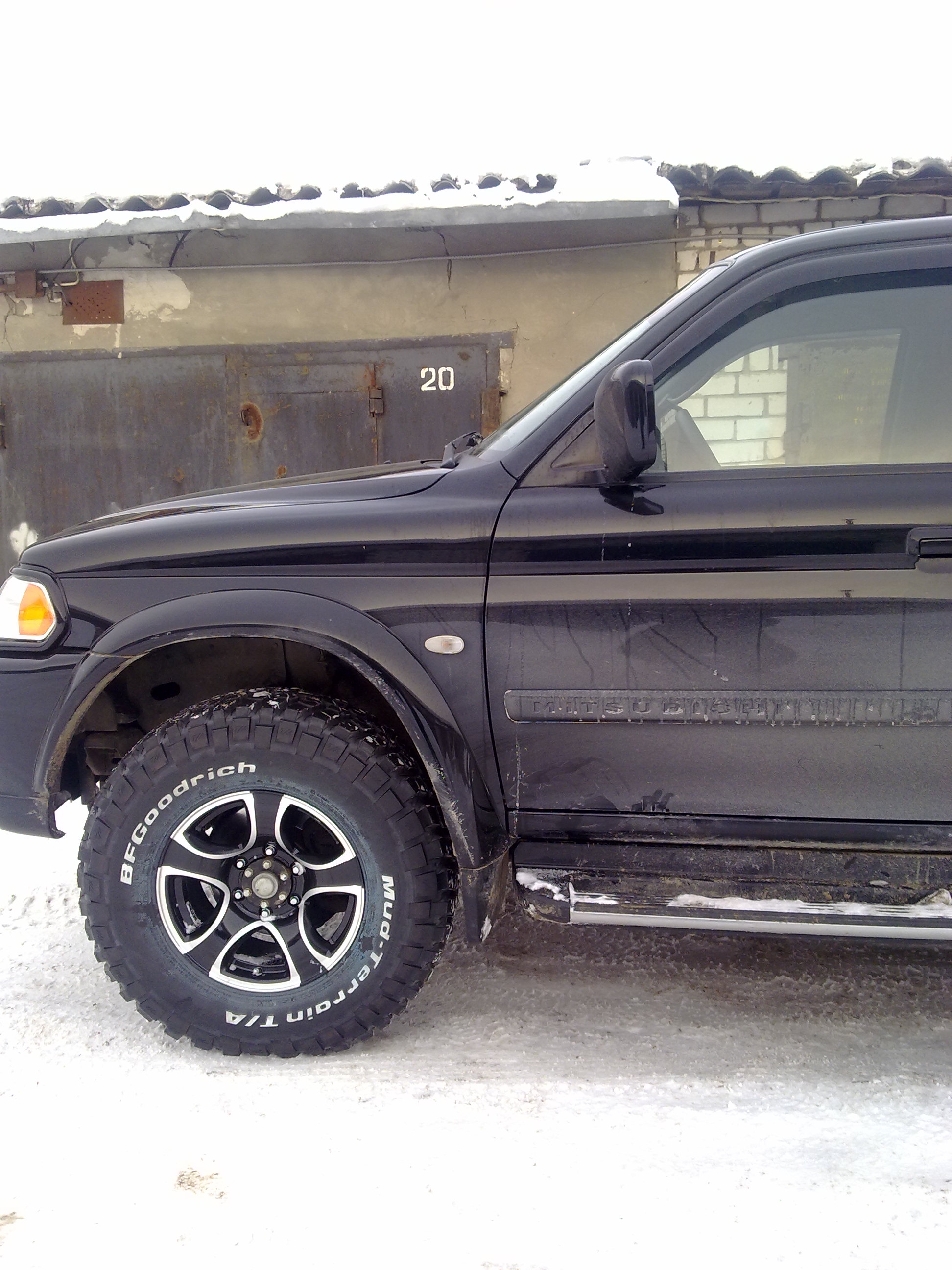

davserg писал(а):Завис между купером и гудричем км2 Интересно Ваше мнение.
На фото KM2 265/75/16, установил после замены пружин (KAYABA от П2) и аммо
Резина шумная (по сравнению с шоссейной Continental ContiCrossContact AT и Continental Conti4x4IceContact 245/70/16) на оч.малой скорости есть "перекаты".

davserg
Сообщения: 13
Зарегистрирован: 07 янв 2011, 15:10
Мой автомобиль(и):: Mitsubishi Pajero Sport 2006
Откуда: Нижний Новгород
Re: Решил проблему пробиваемости задней подвески (часть трет
Сообщение davserg »
Спасибочки. Выбрал Гудрич КМ2

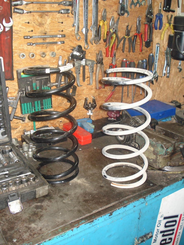

DREW писал(а):
Podzemshik писал(а): родные Спортовские пружины и пружины от П2 одинаковой длины!
Совершенно верно, только пруток толще и на 0,5 витка больше. завтра фотки выложу...
Родная пружина справа, от П-2 слева

tager
Сообщения: 4249
Зарегистрирован: 26 фев 2007, 00:47
Двигатель:: дизель
Мой автомобиль(и):: красный
Поблагодарили: 29 раз
Сообщение tager »
После установки пружин от П2 - всё устраивает - НО уже хочется большего ::-D:
после регулировки торсионов - задрали морду на 3см выше зада!(потом пришлось опустить) тоесть смело можно ставить еще более высокие пружины! ( да и немного более жёсткие)
П4 ,3.2d,красный

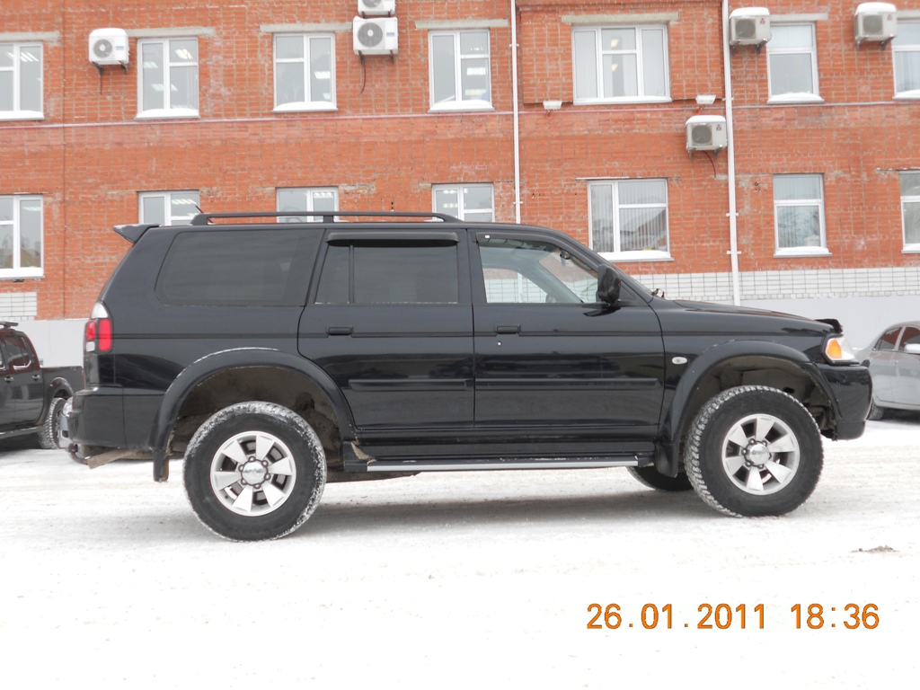

Сообщение ххх186 »
Привет, всем, уважаемые!
Свои 5 коп. внесу!! Купил Спорта, проблема с пробоями....
Долго читал, не раз, все немог прийти к мнению.... какие ставить пружины вроде было мнение что 52 суплексы шибко жесткие.... Но благодаря многоуважаемому КВАТРОВОМУ (отдельное большое спасибо, искреннее!) взял 052 и токики по кругу!
Если честно не ожидал результата! авто не узнать.... Самое интересное, идеально подошло под мое предпочтение, желаемой жесткости подвески! Я не езжу, я кайфую!!
зад поднялся до 96см, перед 91см.... торсион на максимум накручен, думаю на зуб переставить, или так оставить.... резина 275/75/16
Выводы, не боитесь, что будет жестко!!!, это все самое-то, для такого авто!!!
Авто как-будто помолодело, года на 2-3, (хотя и так не старое), появилась уверенность, собранность, короче только положительные моменты! Всех благодарю, за вклад, в виде обобщенной инфы, которая помогает в поиске нужного направления!!!
Всем спасибо, всем пока!!!!
