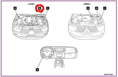

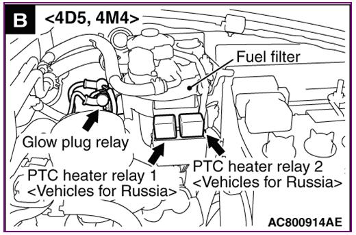

Я все перепробывал , но так и не добился что бы работал пресловутый керамический подогреватель....Может его у меня нет...Где он стоит? где его увидеть можно?

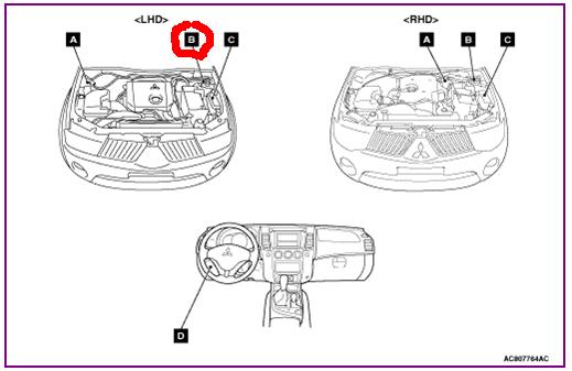

Ах ты блин... Ты же из Киева? На Украину их не ставили, судя даже по тому, что реле для них отдельные и называются они (цитирую):gary_tmp писал(а):Спасибо Армеец,
PTC heater relay 1 <Vehicles for Russia (4D5)>
Дашь VIN - скажу точно
