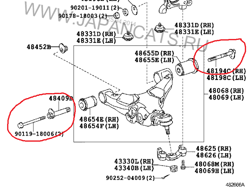

Re: про подвеску.( закисание рег. болтов)
Забираю свои слова обратно )))DenVer писал(а):.... На двухсотых нет такой проблемы....
Интересно, какие болты закисли, которые втулки или обычные ?DenVer писал(а):Забираю свои слова обратно )))DenVer писал(а):.... На двухсотых нет такой проблемы....
В общем наблюдения такие: месяц назад меняли на чужом 200 левые рычаги, машина после дтп, открутить не смог даже при помощи лома, кувалды, перфоратора... Было подозрение, что подогнуло подрамник, поэтому внимания особо никто не заострил, спилили да и все. Хозяин с развала не вернулся, поэтому решили, что проблем нет! Вот совсем недавно приехала машина, хозяин попросил как нибудь раскрутить болты, с шутками и прибаутками (у двухсотого то нет с этим проблем
) спилили болты, не так конечно как на паджеро, когда болт с втулкой срастаются, но отмочить не случилось, да и подручный инструмент не помог. Но тоже никто особо не заострил внимания (ведь крузаки не закисают
Поехал тут я на развал, как оказалось с переходом на бОльший диаметр диска и ссеной соответствующей резины поехали настройки, в принципе все спокойно крутилось, пока не не встала необходимость покрутить правый наконечник. Закис так, что пришлось нагревать и отмачивать вэдэшкой. На мое замечание, что наконечник какой то левый, раз закис, развальщик выдал: Да ты что! Постоянно что то закисает на двухсотых, это в порядке вещей! Как не двухсотый, так чего нибудь отмачиваю, грею, стучу...! Сделал развал, съехал со стенда, как по заказу за мной еще один двухсотый на очереди. На том два передних развальных закисли.
Поэтому думаю, что лучше свои слова забрать, тенденция на лицо и проверена не на одном авто.
Да как, гайку скрутил, накрутил обратной стороной буквально на несколько витков. В болт направляешь отбойный молок и долбишь. Но это не дрель ударная, не перфоратор бытовой. Это нужен мощный отбойный молоток. У меня как раз был в гараже. Но, допускаю, что бывает совсем тяжелые случаи, что только пилить.RUS72 писал(а):alxsh, описал бы, как применял данный девайс? Сколько бил, пока не открутил? Интересно, ударной дрелью будет эффект?
З.Ы. Тема актуальная для П-4, но распухла до необъятных размеров от того, что в ней флудили, флудят и похоже будут флудить ....убедительная просьба ко всем словоохотливым, парни пожалейте одноклубников и их время. Так как тема вечная, то и читать весь этот междусобойчик вынуждены вечно.
Надо что бы кроме отбойного молотка ещё и подъёмник был.))))alxsh писал(а):Да как, гайку скрутил, накрутил обратной стороной буквально на несколько витков. В болт направляешь отбойный молок и долбишь. Но это не дрель ударная, не перфоратор бытовой. Это нужен мощный отбойный молоток. У меня как раз был в гараже. Но, допускаю, что бывает совсем тяжелые случаи, что только пилить.RUS72 писал(а):alxsh, описал бы, как применял данный девайс? Сколько бил, пока не открутил? Интересно, ударной дрелью будет эффект?.
Способ любопытный, спасибо alxsh!
Уважаемые коллеги! Вчера провел процедуру смазки болтов сход- развала. Пробег на машине 21 т. км. Ситуация с задними болтами намного хуже, чем с передними. Вся поверхность задних болтов была в белом, порошкообразном налете, более похожим на окисление, чем на ржавчину. Передние 2 левых болта вынулись очень легко, руками, но имели небольшой налет. Два правых были девственно чистыми, как будто их только поменяли на новые. Эта неравномерность окисления мне не понятна, возможно у кого то есть этому объяснение. Мазали медным спреем, предварительно очистив поверхность.
Считаю, что данную процедуру необходимо рекомендовать делать на малых пробегах и не жалеть денег.
Приветствую!
На днях решил провести ежегодную процедуру "вынимаем-мажем-вставляем, и - на развал!".
Результат:
открутились и вынулись все 8 болтов легко и непринужденно.
Везде наблюдалась прошлогодняя смазка (медная паста от Ликви Моли), нигде ни намека на закисание.
Мастер пожурил, что я его озадачил смазкой мазанных болтов и порекомендовал перейти на смазку раз в два года.
Подумаю.
Всем привет.
Добавлю свои пять копеек в копилку опыта борьбы с этими противными болтами.
Не поддался мне один из восьми болтов, а именно болт схождения задних колес.
Замачивания, как здесь советовали, в уксусе и различных уничтожителях ржавчины успеха не принесли.
Было принято решение пилить болт, но спилил я только шляпку заподлицо с регулировочной шайбой.
Далее на резьбовую часть болта надел несколько шайб и начал закручивать гайку,
усилие было приличное, поэтому крутил полуметровым рычагом. Таким нехитрым способом удалось вытянуть болт
из сайлентблока. Кстати и стукнуть по нему со стороны спиленной шляпки гораздо удобней, есть место для размаха кувалдой
