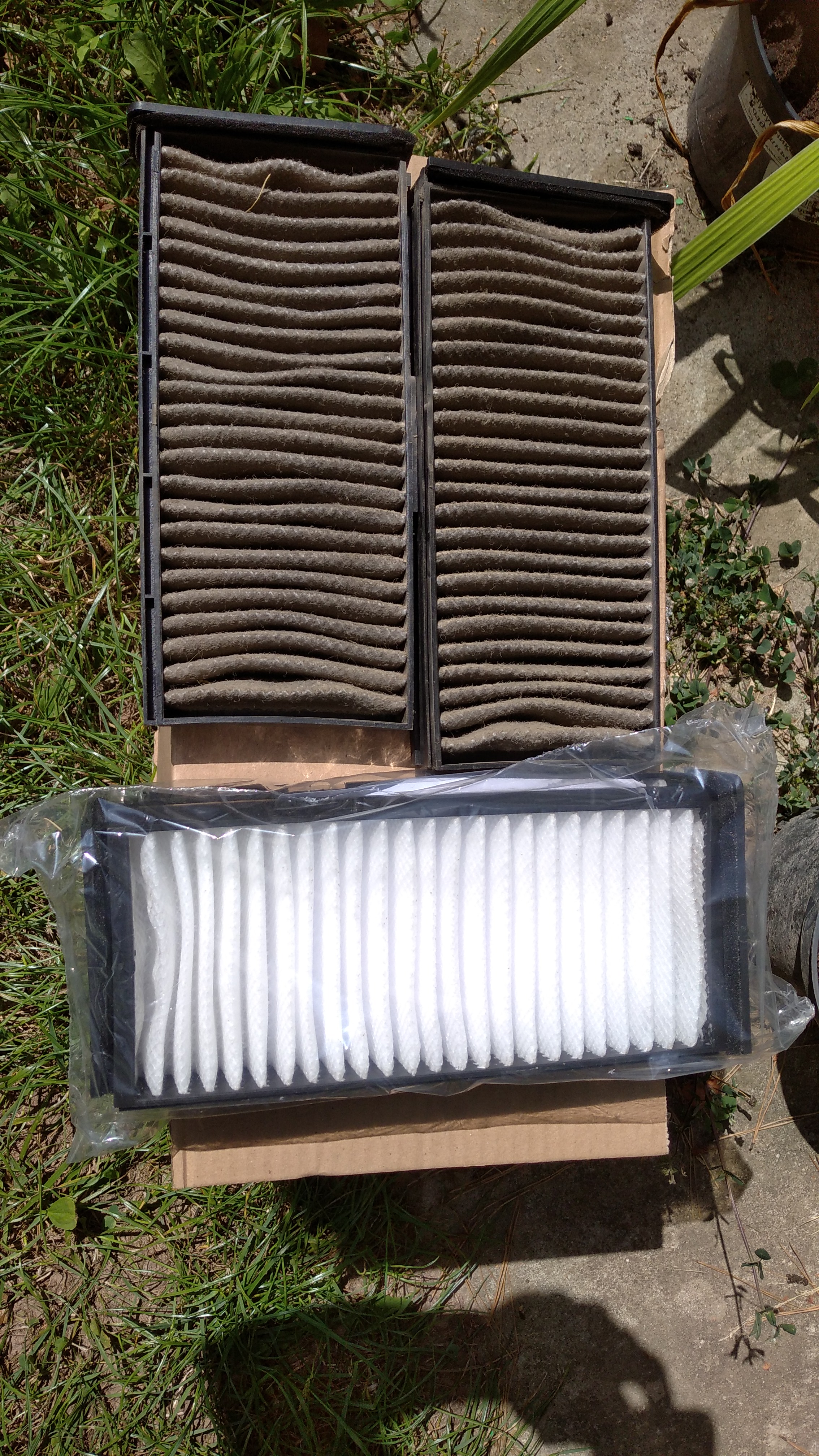

Салонный фильтр
Сообщение Romik »
Вот после башкирских грейдеров - новый поставил ровно до поездки :)
