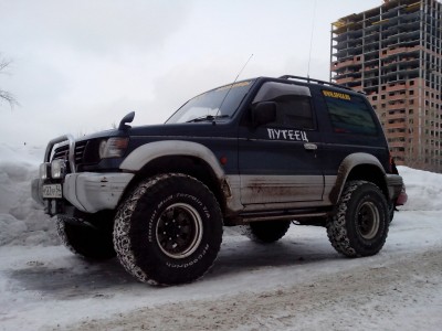

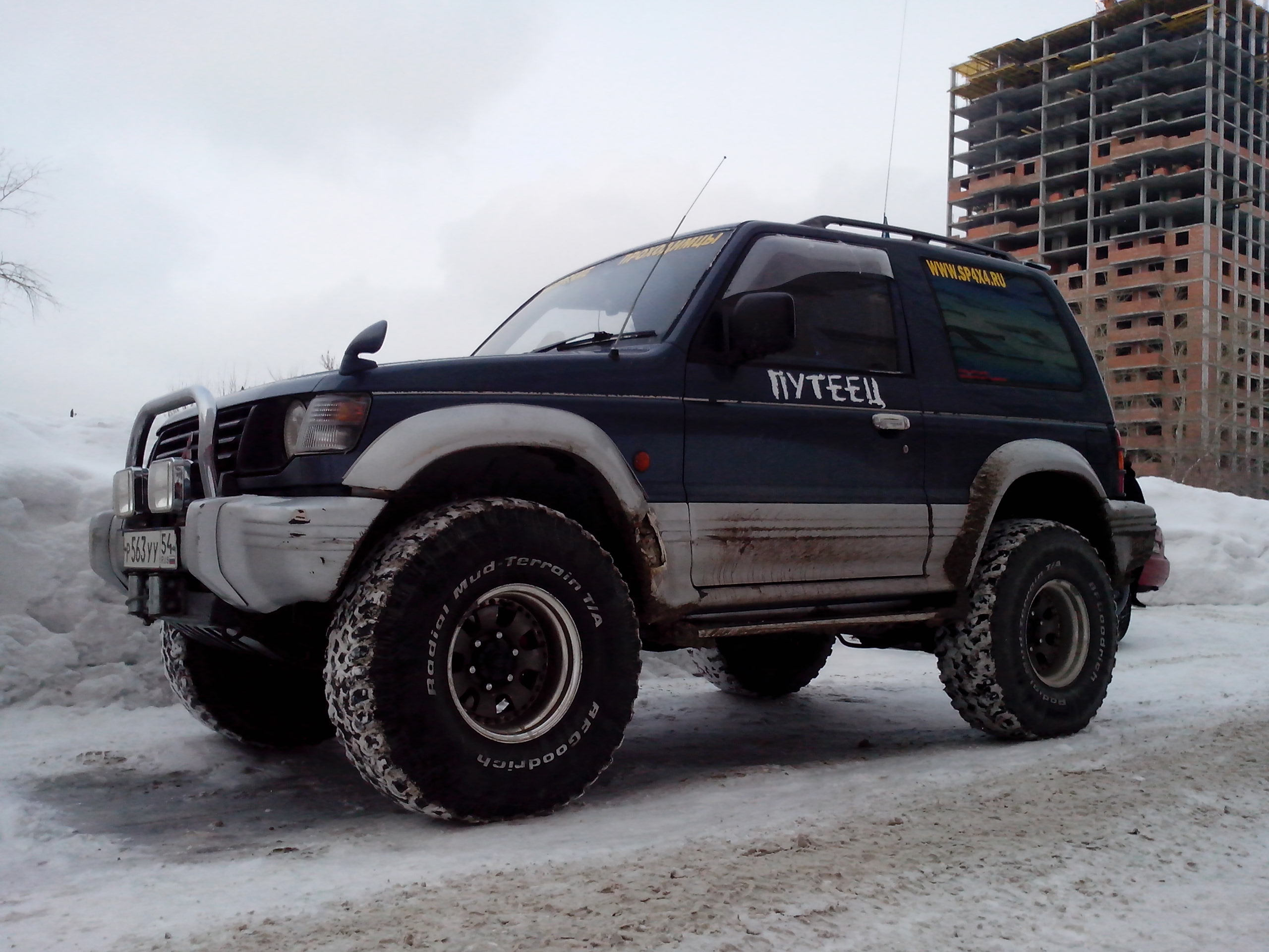

В субботу поставили 33 резину federal couragia, снял брызговики, за арки не цепляет, но вроде как цепляет за стабилизатор
и бонусом вывешенная трешка IooMA на 33 екогаме направленной

а можно полностью размер колес и дисков и какая подготовка была проведена на П2...спасибо

колеса 33x12.5 диски R15 -19
сзади пружины суплексы усиленные
спереди торсионы подзатянуты и шаровые переставлены под рычаг
