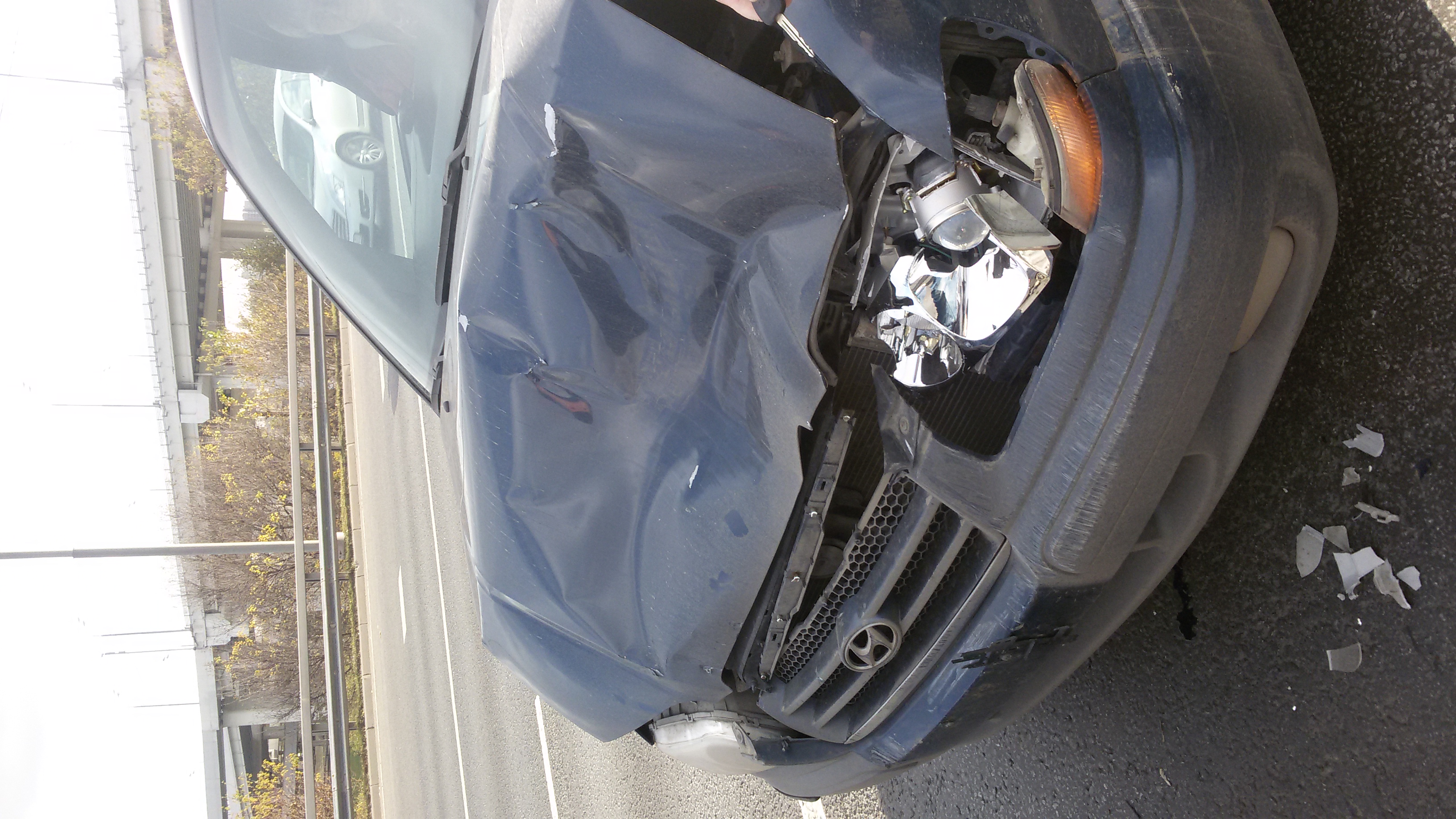

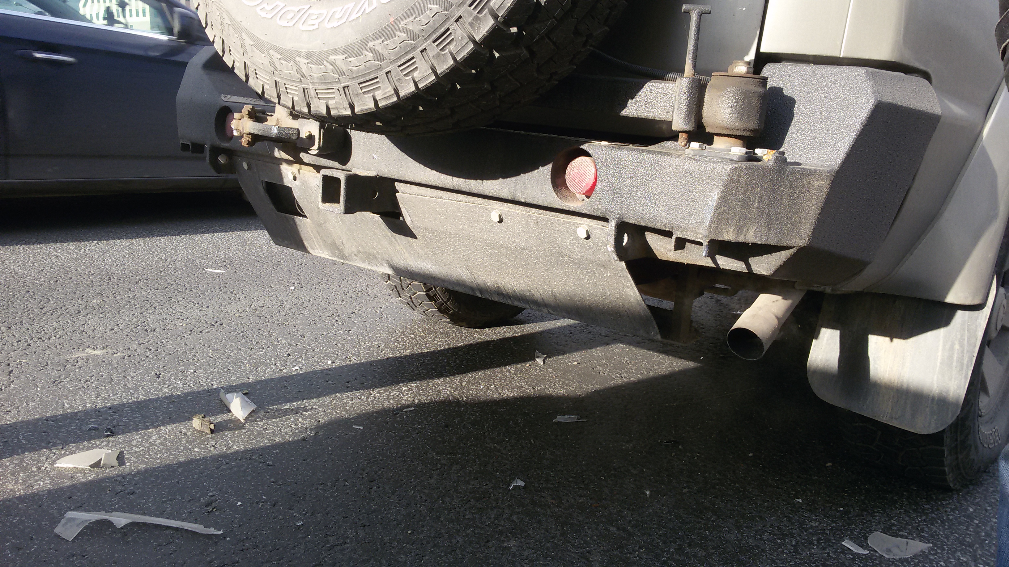

Oko
Сообщения: 2589
Зарегистрирован: 06 апр 2011, 11:40
Двигатель:: 6G72 был
Мой автомобиль(и):: Pajero sport 3.0 был
Откуда: Нерезиновая
Благодарил (а): 13 раз
Поблагодарили: 12 раз
Re: МЭЗ1 Саша.
Сообщение Oko »
Замечательный бампер ::-D:
