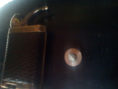

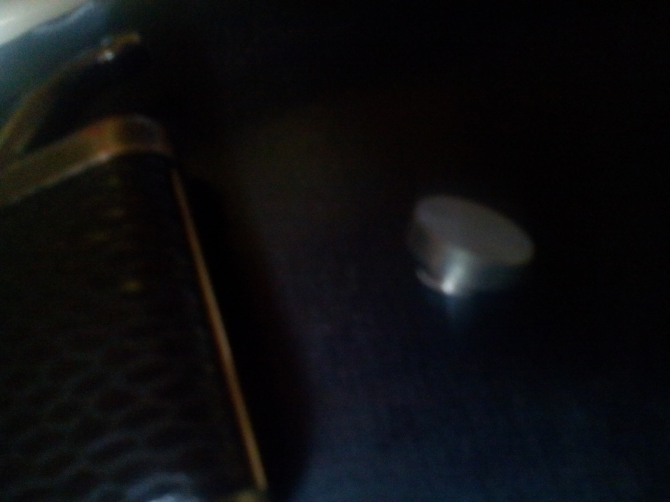

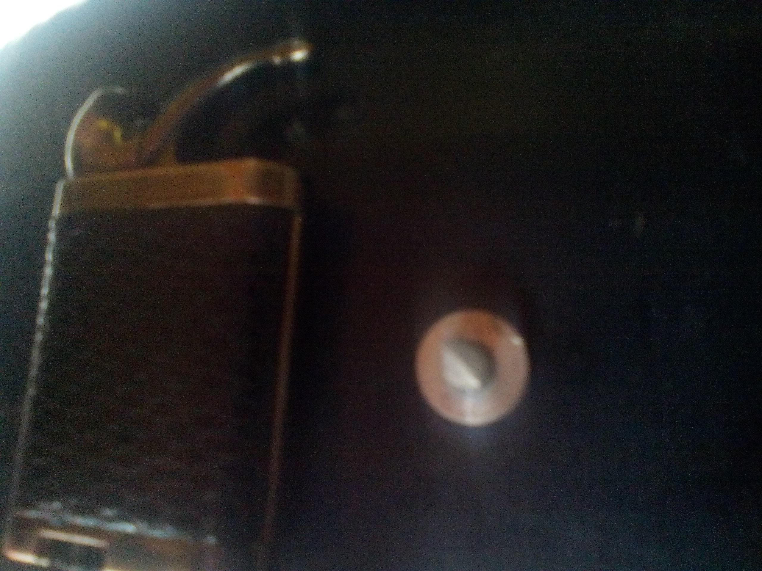

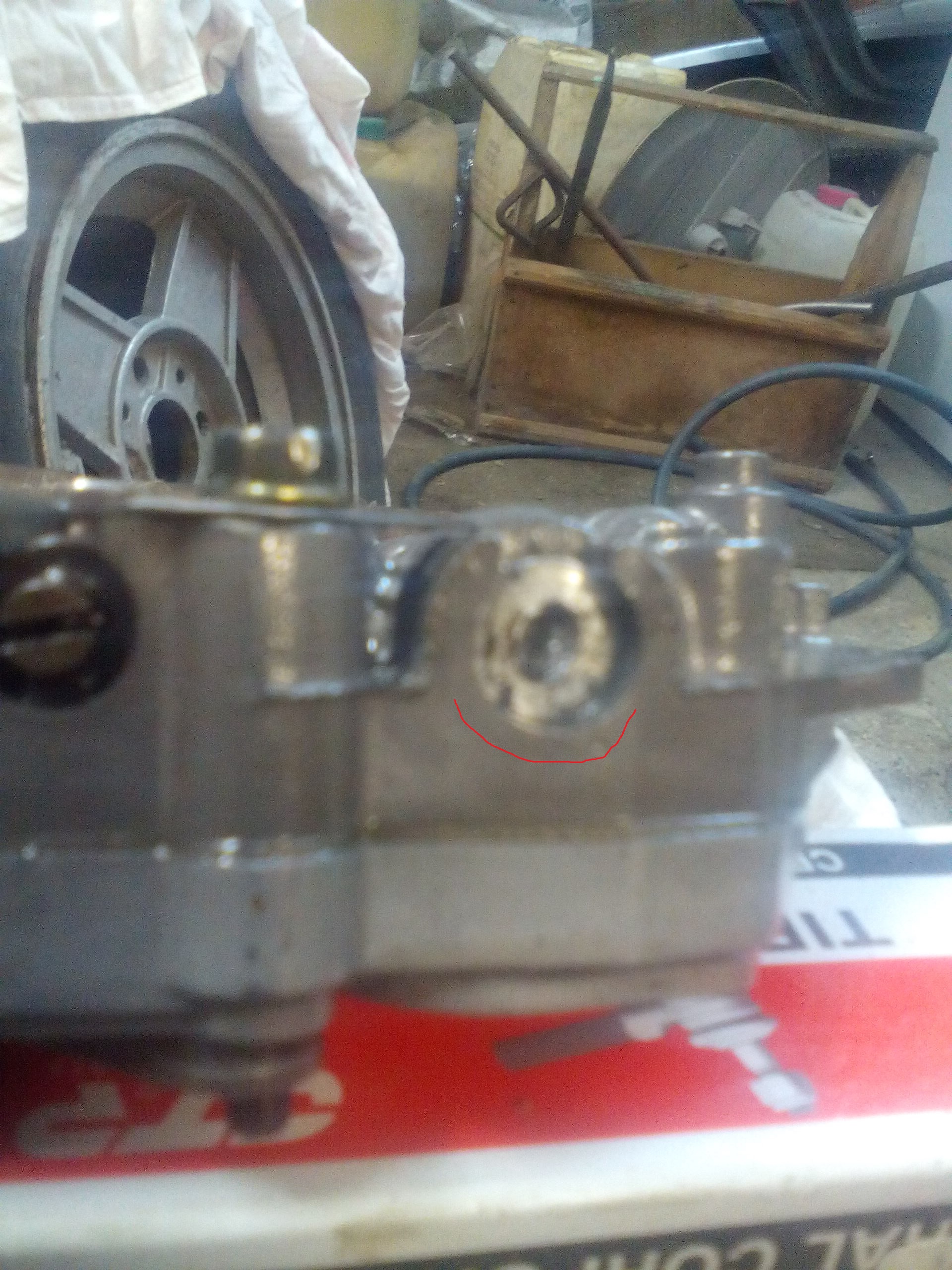

Причём явно видно что оторвано какой-то страшной силой,взял переноску и лупу,полез искать.Нашёл.Это кусок клапана.

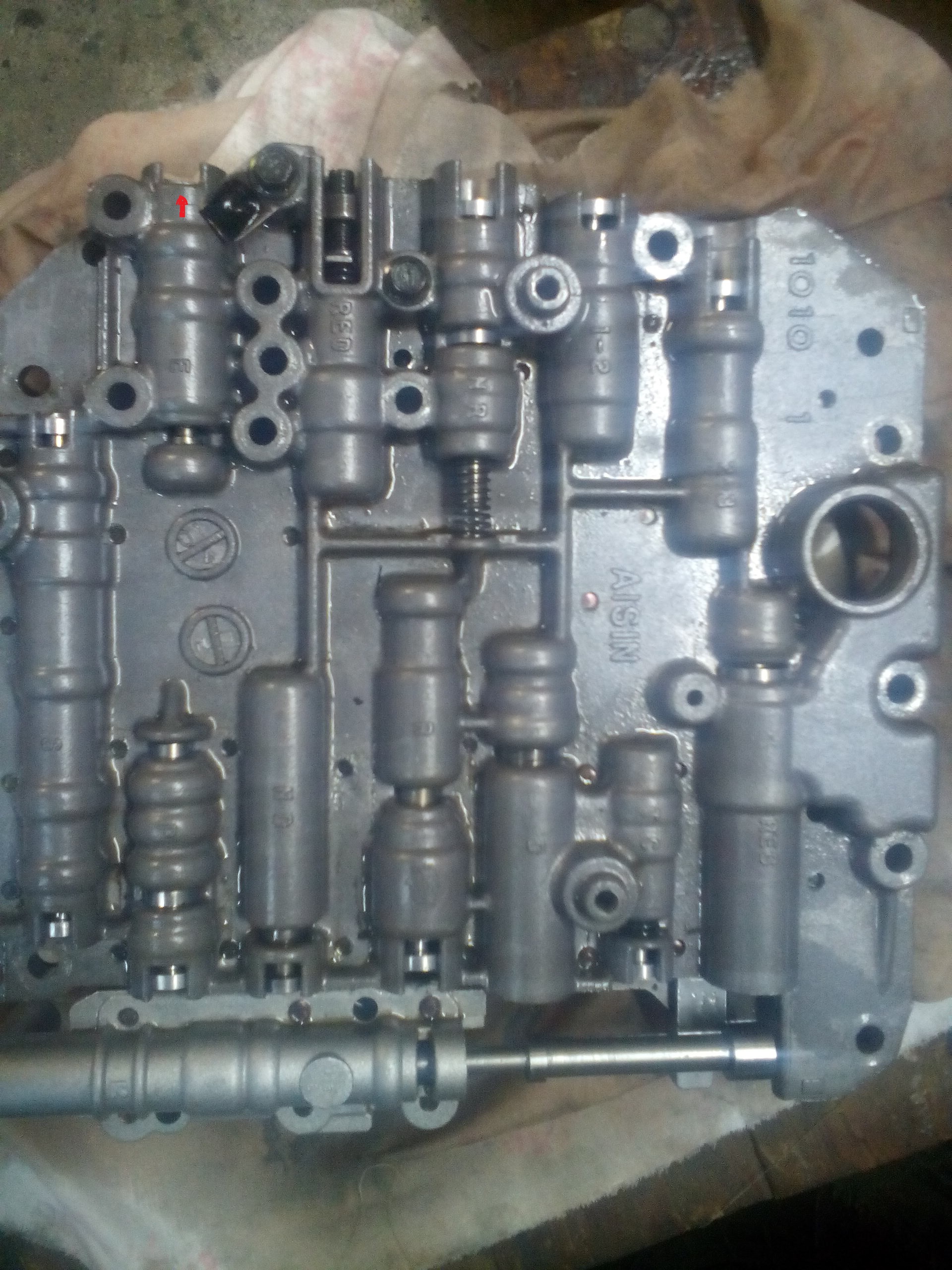

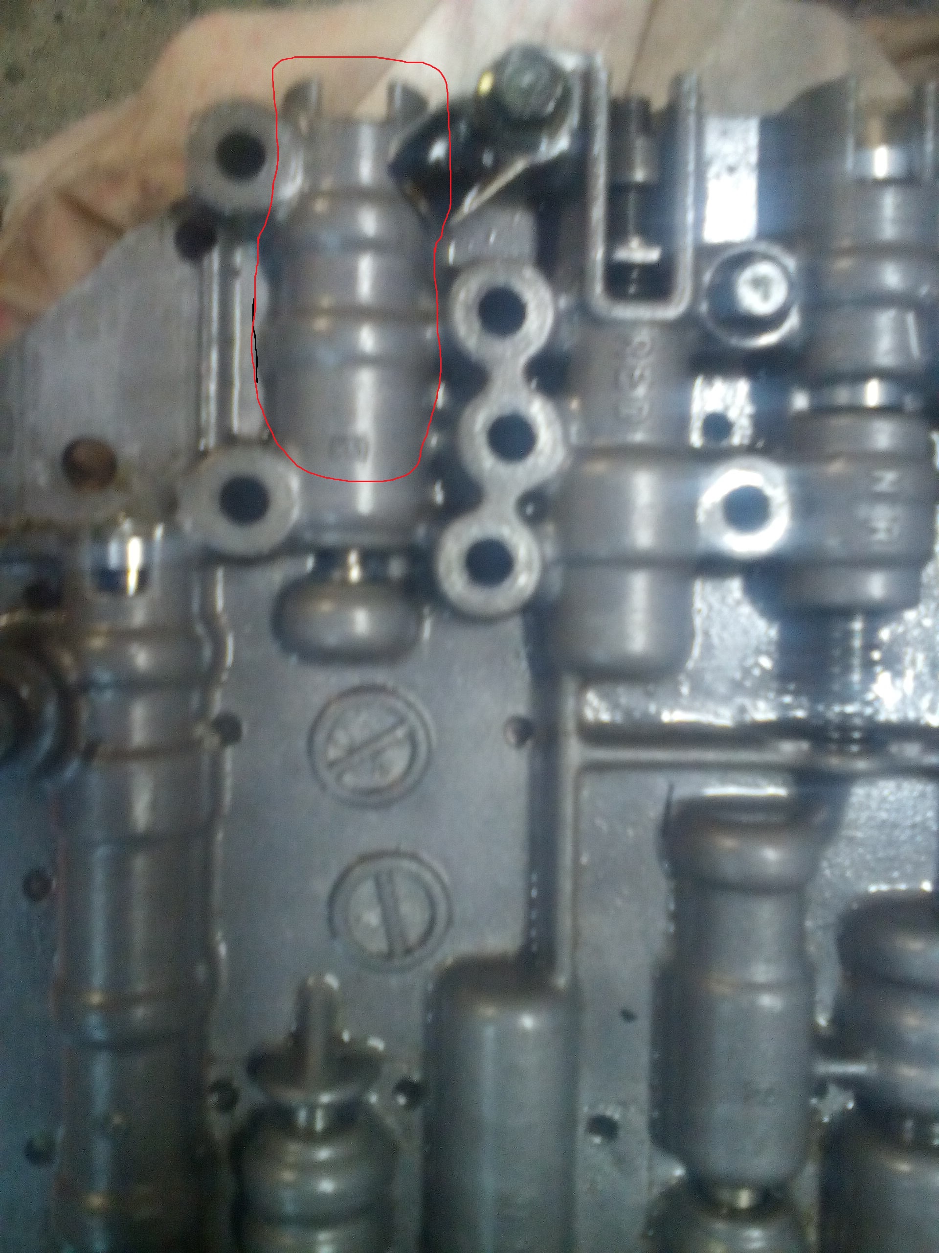

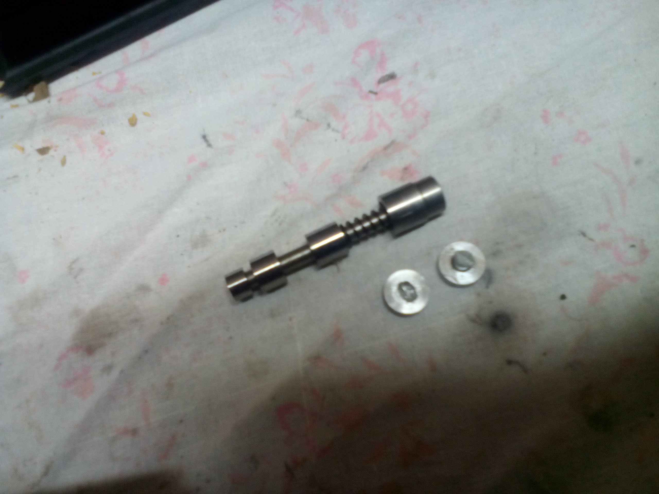

Разбирать клапан вчера не стал,ачканул разбирать.Клапан обозначен буквой Е.
Вопрос к гуру,и кто на етом деле собаку съел,за что отвечает этот клапан,как называется по-русски.
Эта запчасть(грибок) была как-бы проточка в клапане и фиксировала весь клапан от перемещения текстолитовой пластинкой(не сфоткал).То-есть сейчас получается наружу пластинка держит клапан от перемещения,а во внутрь он перемещается,потому что оторван этот грибок.Парни как- бы вы поступили на моём месте.Сегодня пойду выцарапывать этот клапан.

ищи другой гидроблок клапана запрессованы с завода под давление пипочку оторвало--драйв пропал или 5 премая

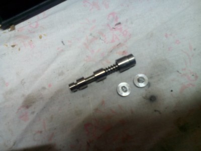

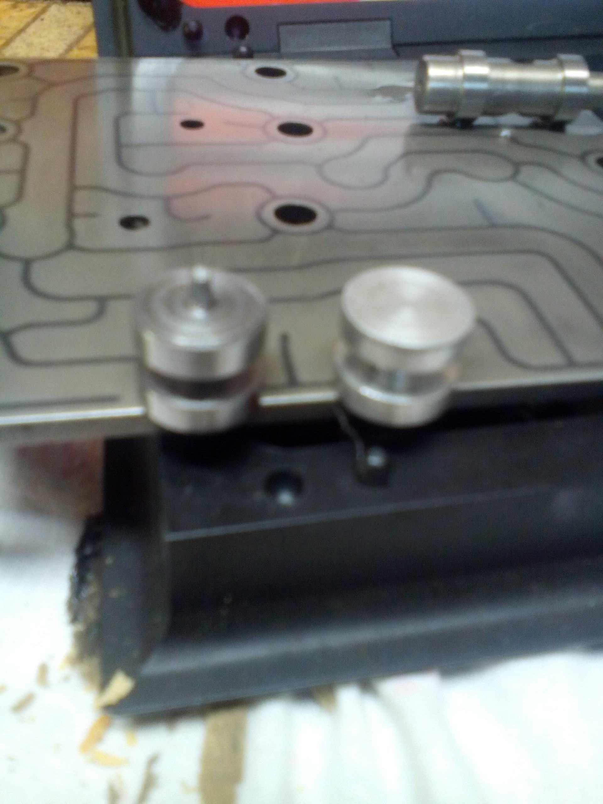

Разобрал гидроблок ,достал клапан.
У токаря выточил заглушку(или как там её),которая была сломана

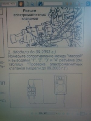

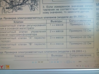

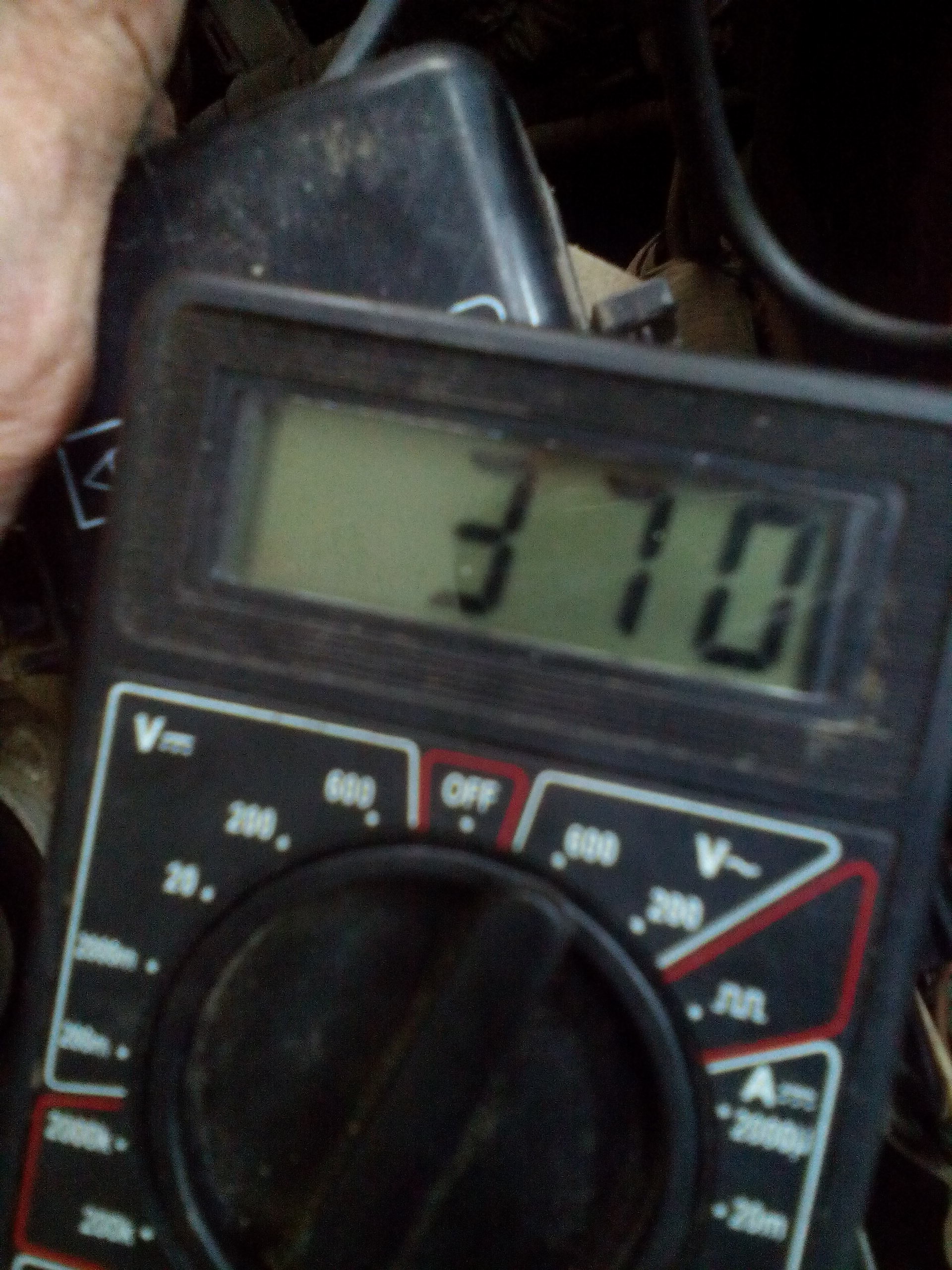

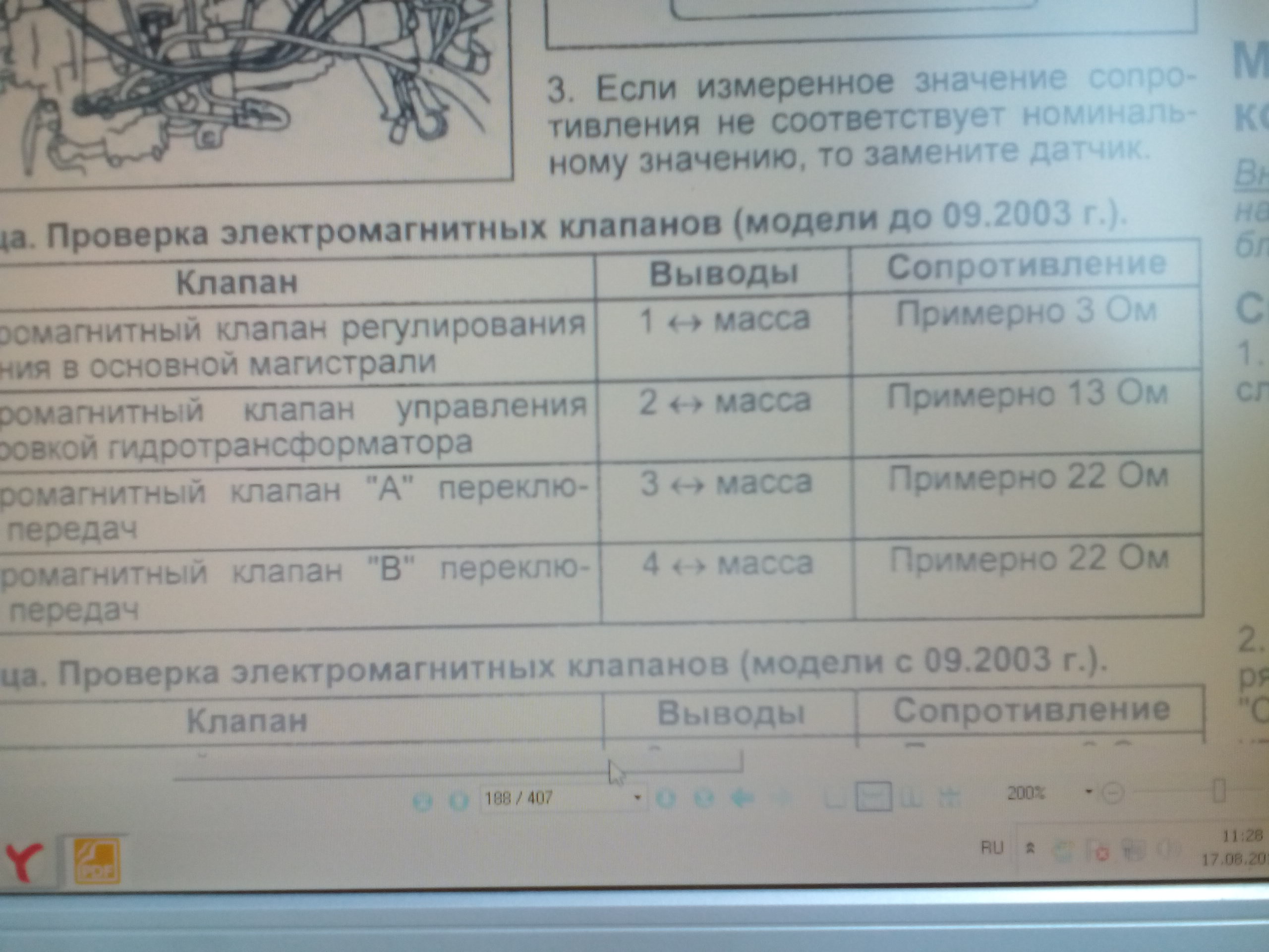

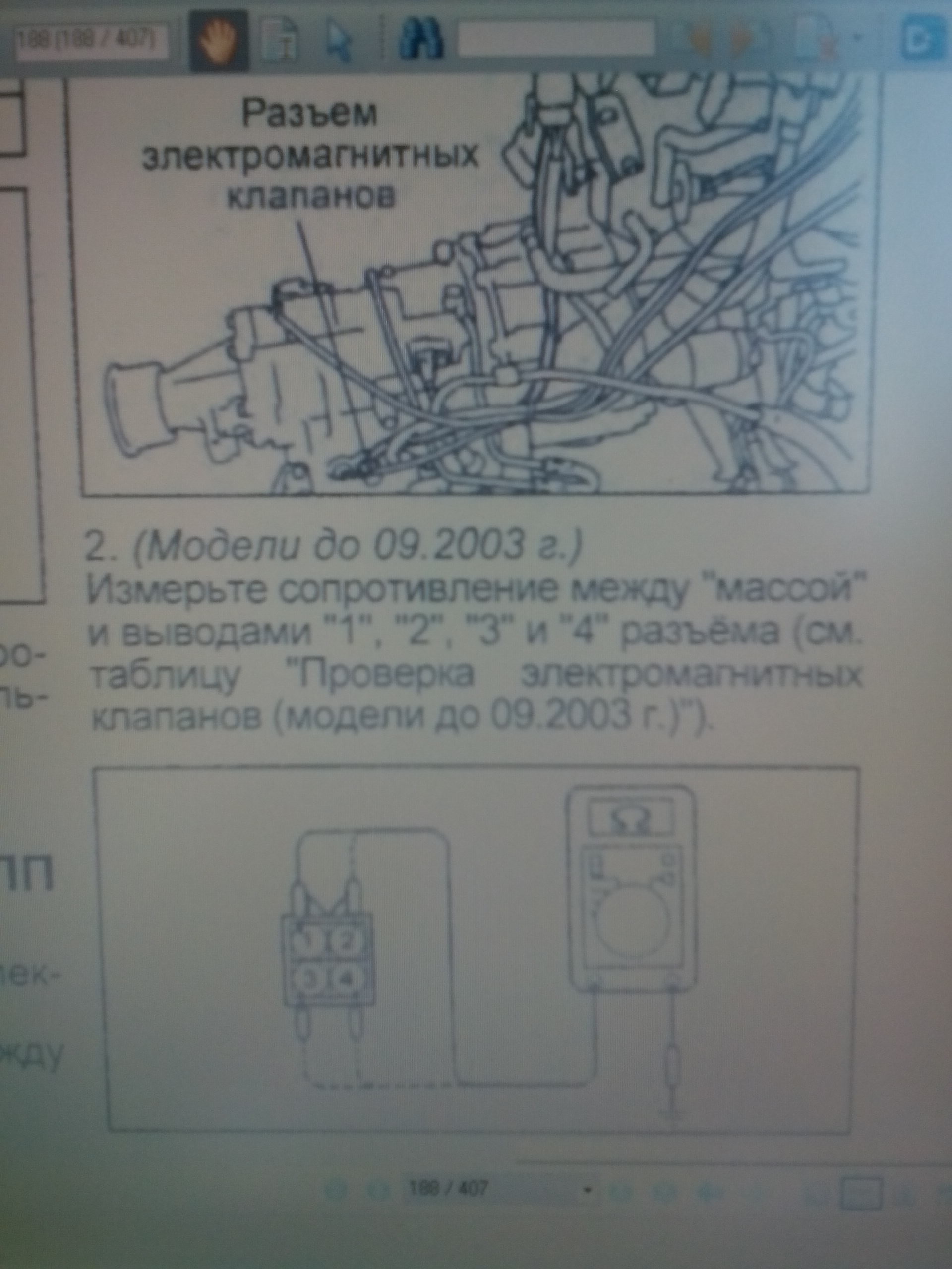

Полазил с тестером.Соленоиды по сопротивлению в пределах нормы.

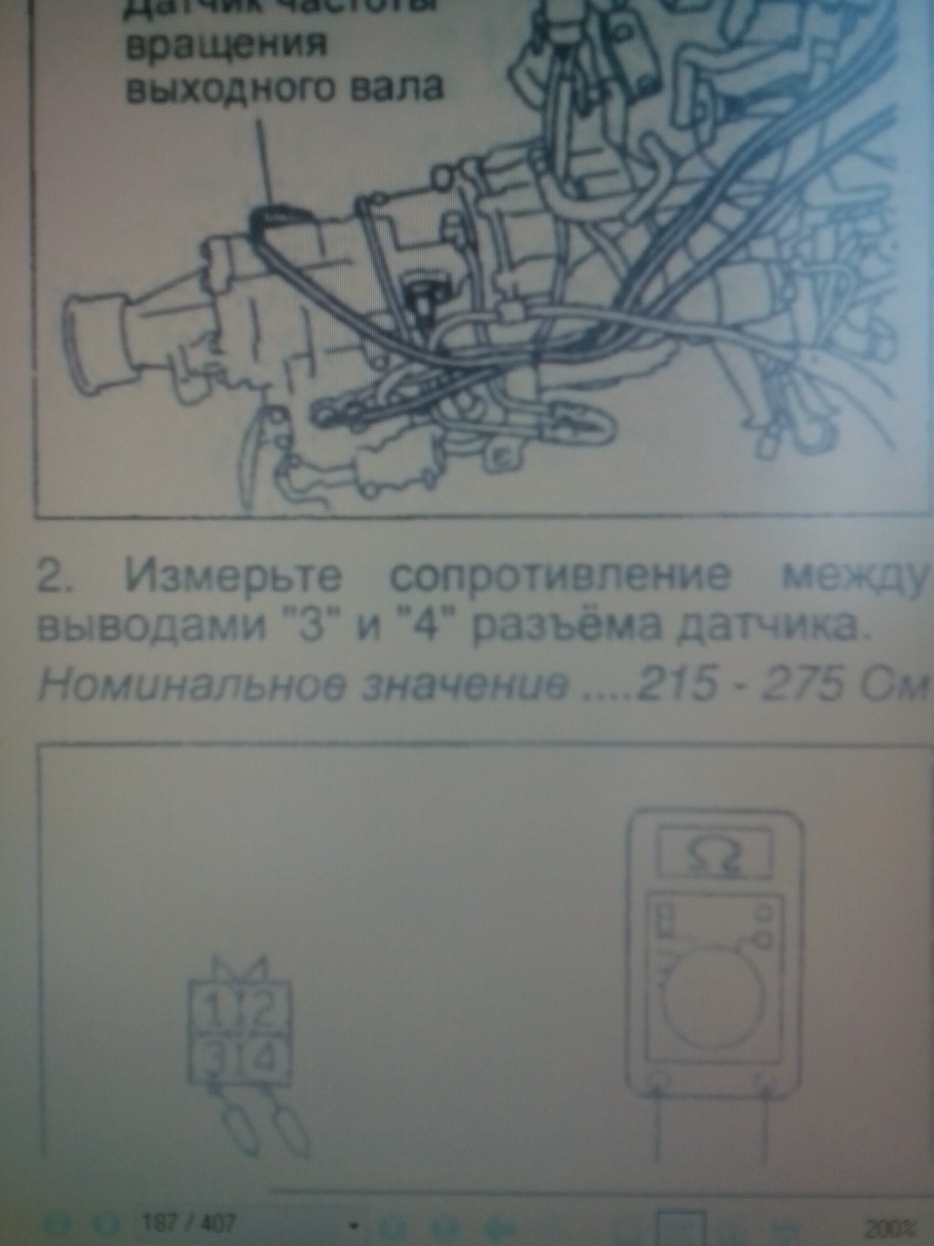

Датчик частоты вращения входного вала-нет сигнала(бесконечность).
Датчик частоты вращения выходного вала-370(что выше нормы)

Причина:неисправность датчика входного вала.

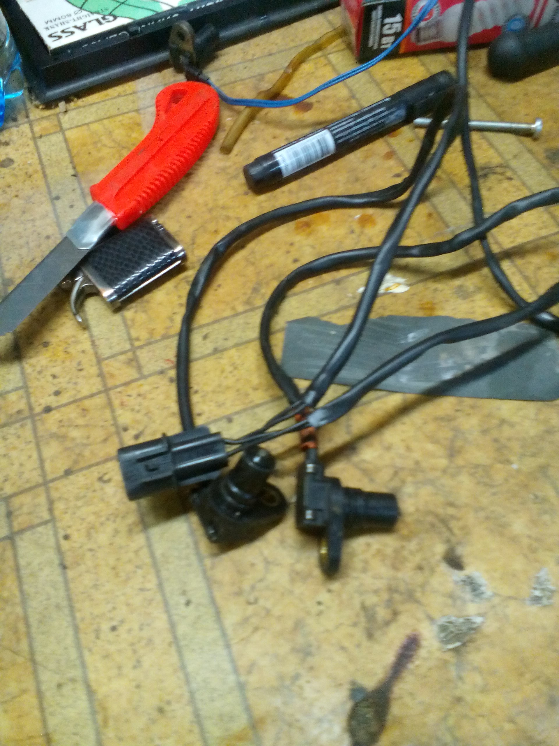

Нашёл датчики в центре АКПП,содрали за них 4000 р.,причём продали только парой вместе с проводами.Наверно от более свежей модели,датчики по форме немного другие,фишка тоже не такая,и провода наполовину короче.Зато сопротивления как в книжке 251-252 ом.
