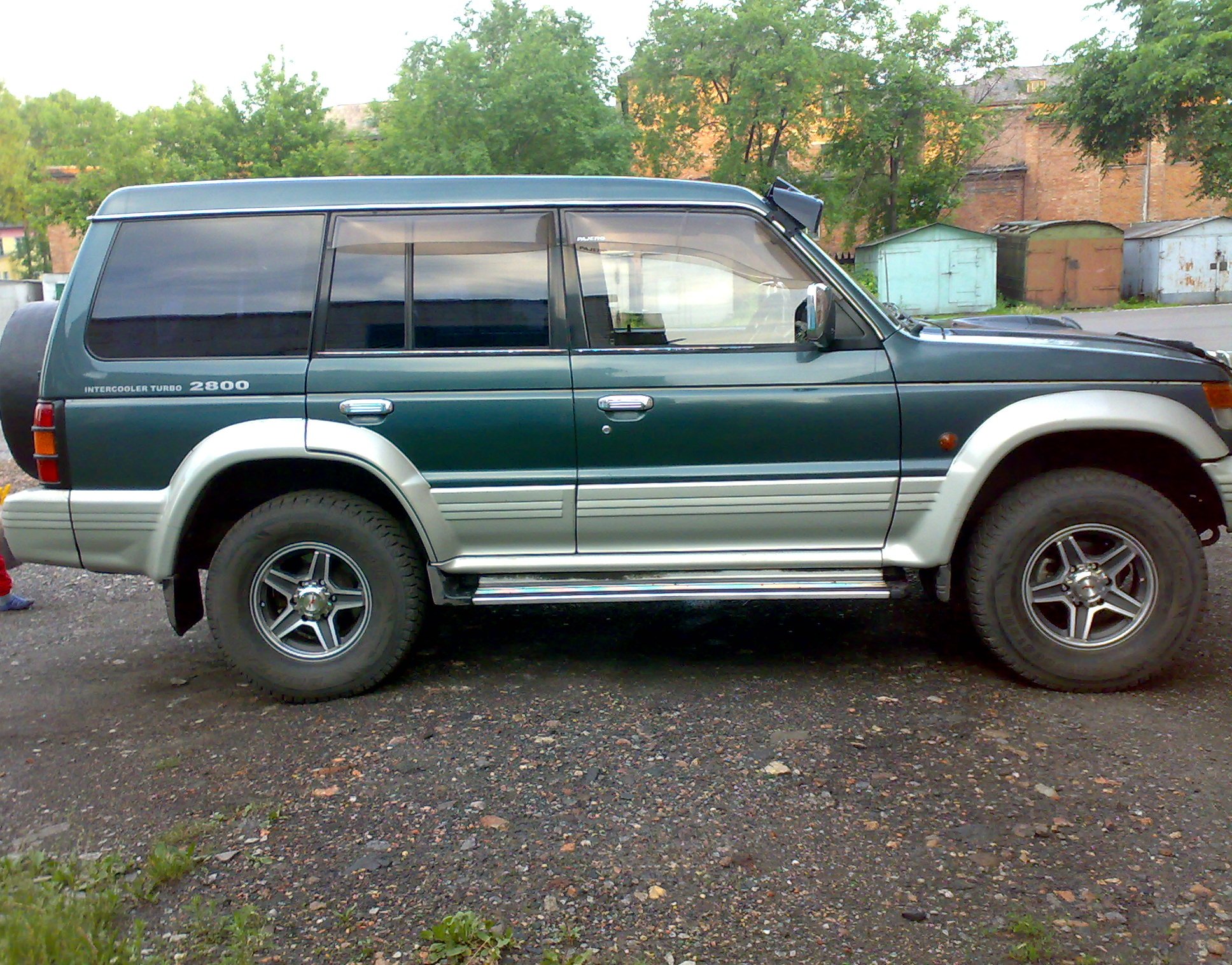

Вот 32"\R16 (в реале 31,6"\R16) на стоковом 6G72. Дальше думайте сами. На таком же но 4м40 было сантима на два-три побольше расстояние в арках.
П2 93г. короткий, 6G72 АКПП, 4875, LSD, пружины тлк80, лифт 60-0, шнорк, 33", Си-Би, VHF/LPD/PMR, корзина, рабочий свет, 220V, навсегда. Бэлый по сути, "Золотой" по жизни.

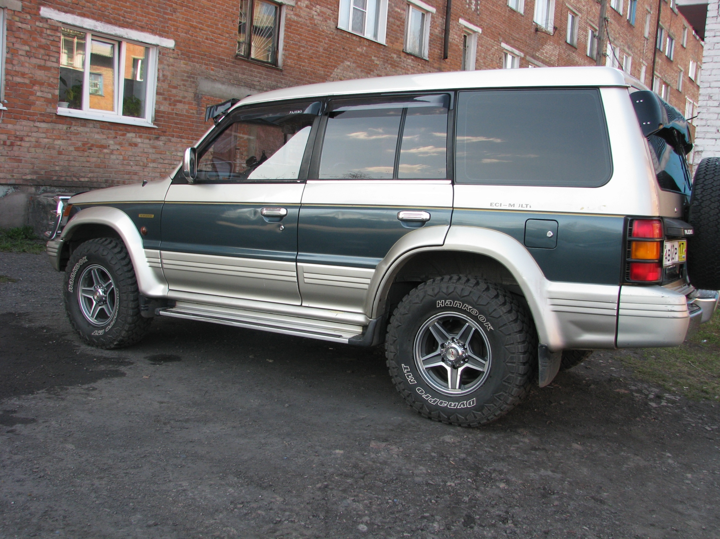

Вот нашел. Чистая 32"\R16 на 4м40.
З.Ы. машины мои, колеса тоже.
