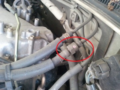

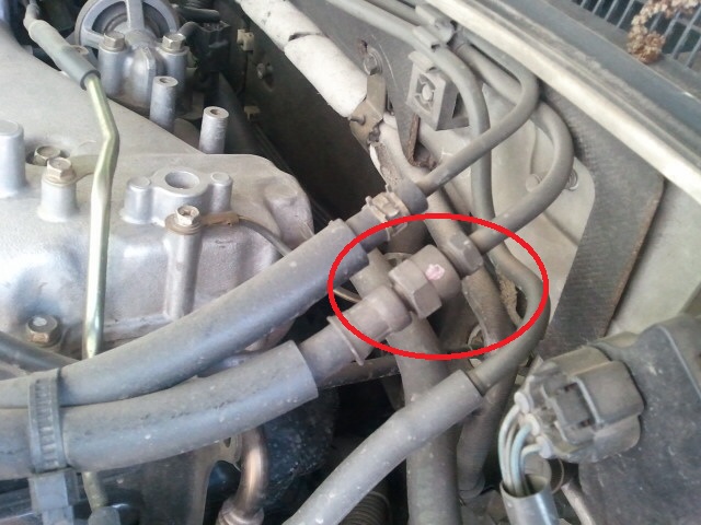

Сейчас замерили давление бензонасоса. Как показано на этой фотке, подсоединили манометр и пару секунд покрутили стартер, показало чуть больше 4-х. Все ли правильно мы сделали?hc2hunter писал(а):для бензонасосов разницы нет.

нет, не правильно.
манометр подключается ПАРАЛЛЕЛЬНО системе. и давлениемеряется в процессе работы, а не "мгновенное усилие".
а вы фактически наглухо заткнули насос.
новый насос в такой ситуации жиманет тебе под 7-8 очков.
вам бы надо Т-образный переходник и включать манометр в "разрыв", чтобы он не препятствовал току бензина, а именно мерил давление, создаваемое в магистрали

Где же взять такой переходник? Я два дня искал у нас, кто бы замерил давление бензонасоса.hc2hunter писал(а):нет, не правильно.
Или наугад что ли поменять моторчик. Не думаю, что в ближайшее время кто-то лазил в бак. Шпильки хорошо проржавели.

Ну...
- либо выточить
- либо обратиться к автокондиционерщикам (они народ запасливый на разного рода переходники)
- либо походить по автомагам запчастей для грузовиков. у них обычно сложная гидравлика и пневматика - глядишь, что-то и отыщется.
у нас, например, куда ни плюнь - разных переходников и тройников масса на прилавках...
(а может я просто знаю где искать... х.з...
- либо выточить

Любой т-образный тройник в жигулевском магазине, потом манометр и тормозной шланг подходящий по резьбе к манометру. Режем и подключаем паралельно. Завтра сфоткаю.

Ты не забывай, он же стартером крутил! При таких просадах что угодно может показать, но не номинал.hc2hunter писал(а): новый насос в такой ситуации жиманет тебе под 7-8 очков.
Вообще, тест "в стену" нужный = он покажет всю дурь насоса, на какую способен, соответственно этим он покажет свою живость.
Лучше всего запускать насос без стартера = найти его реле и подать туда напрямую + от АКБ.
Тест с тройником- это уже следующая стадия при заведённом двигателе (в мануале процедура описана хорошо).
Проще всего, чтоб не заморачиваться поиском тройника, разрезать топливную трубку подачи и подцепиться на шлангах и хомутах через любой более-менее подходящий тройник. После проверки разрезанную трубку так же посадить на шланг через хомуты.
Я себе вообще тройник из медной трубки спаял "на коленях"...

И еще этот второй люк никак мне не поддается, не могу его вынуть в салон.

Интересно будет глянуть фотку.Viacheslav писал(а):Любой т-образный тройник в жигулевском магазине, потом манометр и тормозной шланг подходящий по резьбе к манометру. Режем и подключаем паралельно. Завтра сфоткаю.
П.с. при первом откручивании шпилек, положил на них тряпку пропитанную соляркой, пару дней смачивал, открутились все.
- Unklown
- Сообщения: 2676
- Зарегистрирован: 18 дек 2012, 05:48
- Двигатель:: 6G74, SOHC бензин, газ
- Мой автомобиль(и):: MONTERO SPORT[K99W ] [GRXEL2M ]
- Откуда: Алтай
- Благодарил (а): 4 раза
- Поблагодарили: 101 раз
Re: Бензонасос. оригинал б.у., "универсальный", от 10-ки?
сними соседний шланг, сунь его в бутылку-полторашку.Аслан писал(а): Сейчас замерили давление бензонасоса. Как показано на этой фотке, подсоединили манометр и пару секунд покрутили стартер, показало чуть больше 4-х. Все ли правильно мы сделали?
запусти мотор, за полминуты 1,5ка должна наполница. это норма.
погазуй до 4-5 тыс, струйка не должна прерываться и значительно слабеть.
если всё соответствует написаному- отстань от насоса.
смотри в сторону форсов.
Не совсем корректный метод измерять призводительность насоса...
А если клапан противодавления просто уже некудышный? Бутылка наполнится может даже еще быстрее...
Вроде такие случаи были на форуме. Народ менял насосы, а машина не ехала - ибо давления в рампе все-равно нет.
на правах "апа"...
на правах "апа"...
