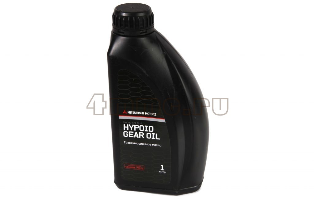

Есть дилерский вариант мостыgipoyd.jpg[/attachment]
Заливал при пробеге 10 тыс. в МПС 2 Калугу. Не знаю что на заводе было залито, но по холоду стал ехать чуть легче. На четверке по морозу еще не ездил.

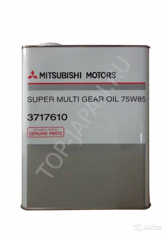

Пока нет. Отправил два образца. Отработку масла первой заливки двигателя и свежее 75W-80 GL-3. У них там лаба сменилась, но мои образцы в старую попали. Делают медленно. В настоящее время мои образцы 9 и 10 на очереди. Будут результаты обязательно выложу ссылки по 75W-80 GL-3 в этой теме, по МПЗ в теме о масле в бензиновые двигатели. Есть еще бутылочка дилерского SAE 80 GL-5, но это потом буду отправлять. На Ойл клубе есть анализ ENEOS 75W-90 GL-5,http://www.oil-club.ru/forum/topic/4841 ... king48rus/ так там присадок можно сказать нет совсем :*DONT_KNOW*: , а так как дилерское под брендом ENEOS , то качество дилерского SAE 80 GL-5 чего то вызывают смутные сомнения. Лить, как поступают многие 75W-90 GL-5 кому какое нравится, опять же терзают сомнения, не зря ведь в мануале написано SAE W80 GL-5 :%): . В раздатку про запас нашел в жестяной банке Mitsubishi super multi gear 75w-85 3717610.
