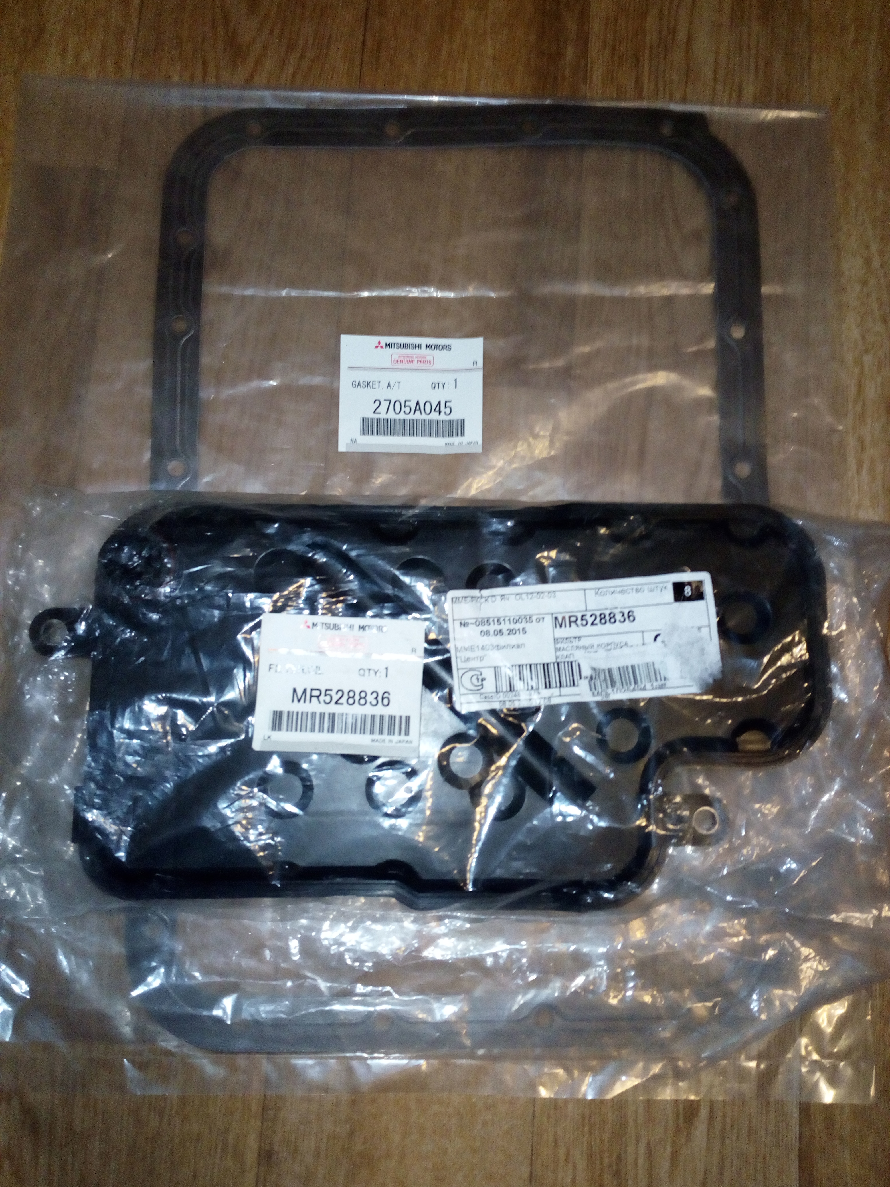

Народ, понял что бывают разные коробки, подскажите у бензинки 3 литровой 2014 года какая коробка и какой нужен фильтр и масло?
Экзист показал вот такой фильтр MR 528836, но экзист иногда ошибается :(
У меня два щупа
krutik79
Re: замена масла в АКПП
Сообщение krutik79 »
lexx2006-1 писал(а):Народ, понял что бывают разные коробки, подскажите у бензинки 3 литровой 2014 года какая коробка и какой нужен фильтр и масло?
У меня два щупа
Да он но есть еще замены посмотри на ззап. V5A51 и сразу прокладку бери.

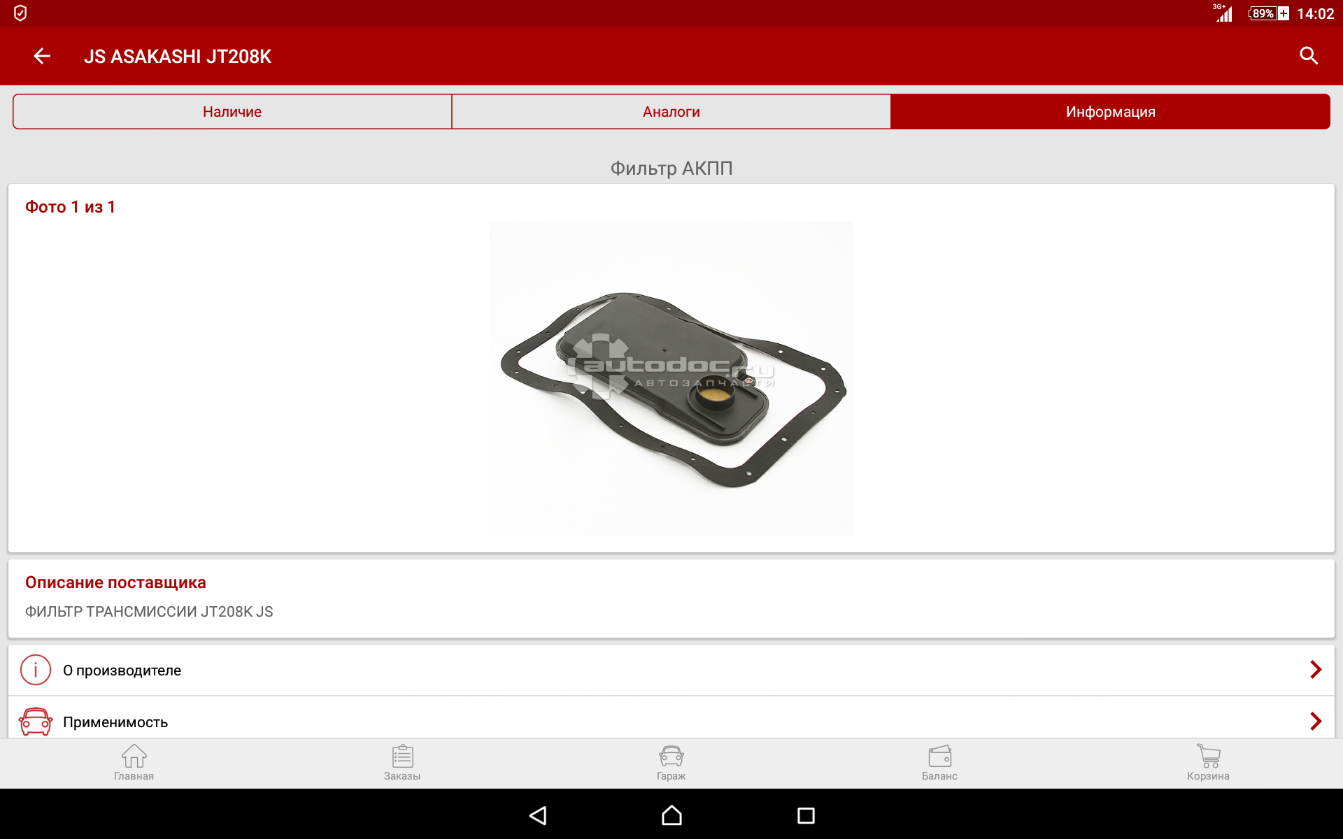

JT208K номерок фильтра с прокладкой.

winter1971 писал(а):JT208K номерок фильтра с прокладкой.
но это вроде не родной?
JS Asakashi JT208K
Фильтр масляный акпп
а Митсубисовский без прокладки идет? киньте у кого есть номер прокладки под родной фильтр, пожалуйста

Прокладка под фильтр идет в комплекте с родным фильтром, резиновое колечко.
Возможно вы имели ввиду прокладку под поддон? тогда Mitsubishi 2705A045

Если хочешь сэкономить бери Асакаши, это комплект из фильтра и прокладки поддона акпп. Если нет желания экономить, то отдельно фильтр, отдельно прокладку (номер указал SmoAG).

Сообщение winter1971 »
Для не желающих экономить.
