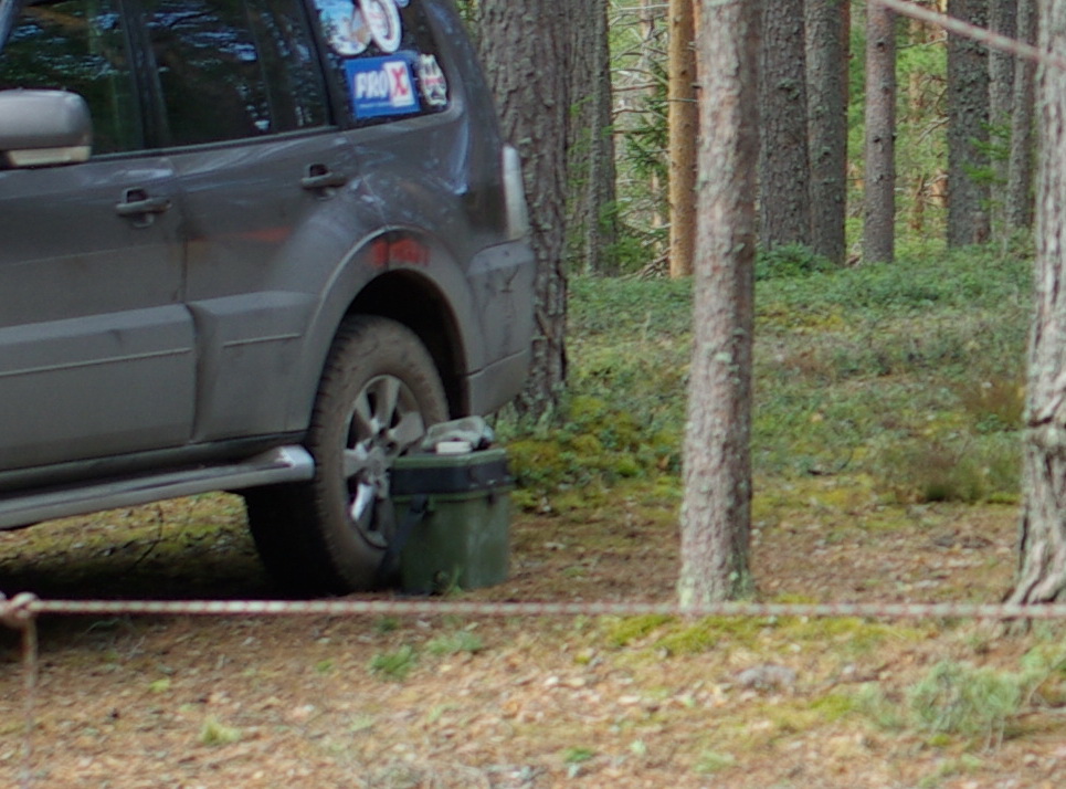

У меня на 918 (фаркоп и забитая ниша) вроде зазор до 32АТ нормальный - с линейкой не бегал, но на глаз два кулака влазят.

У меня вроде повыше будет, с загруженной нишей, но без фаркопа.http://www.drive2.ru/l/3552782/forest-alex писал(а):У меня на 918 (фаркоп и забитая ниша) вроде зазор до 32АТ нормальный - с линейкой не бегал, но на глаз два кулака влазят.

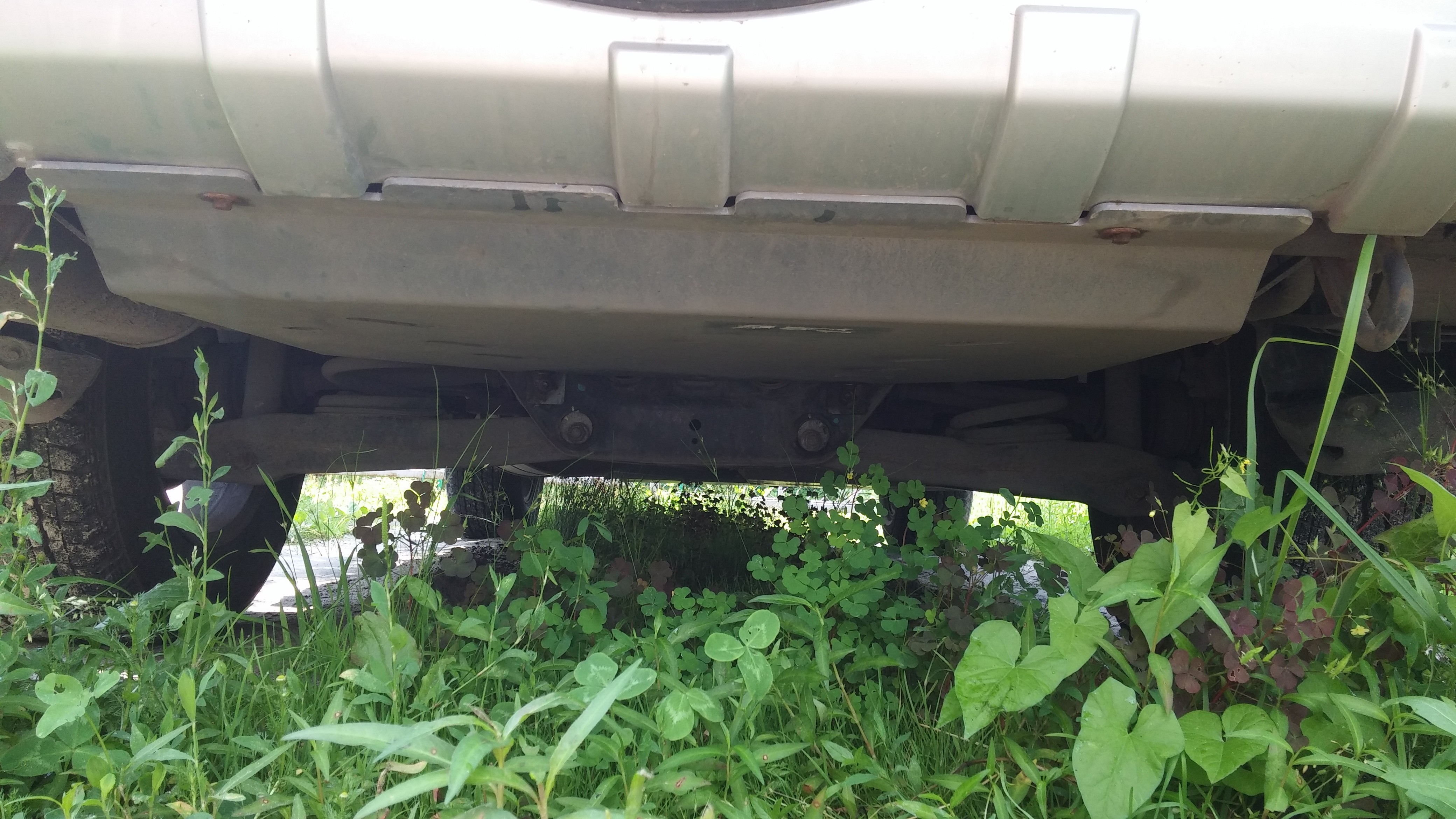

Я себе поставил под задний бампер защиту, листо такой плоский, снизу защищает этот свес, даже на лифтованных чиркают при съезде.Kamanci писал(а):Тоже дилемма, что ставить,после 7 лет на предыдущем падже было куча всяких комплектов.Сейчас на новом, вполне нравится стандарт,только низковато. Сегодня в горах оторвал накладку на заднем бампере. Короче опять в раздумьях.
А так, не хочу чтоб зад жесткий стал от новых лифтованных пружин. Вот нашел Dobinsons C43-129 в паджеро шопе написано, мол +50мм и при этом жесткость у нее такая же как и у родных я понял. Думаю ее что ли. Тут может кто то ее ставил? Отзовитесь!
Re: JAOS vs OME (статистика пробега?вопросы?)
Это надо самому всё пробовать, у меня было 5 разных комплектов. Там где я сейчас езжу, пока хватает штатной.  как ходовка родная устанет буду мудрить.
защита спасает или так чтоб была? Можно фото как выглядит.

Пока не задевал им но защита на вид должна хорошо защитить. Там в зависимости от года еще. У меня сзади кронштейн выгнутый, т.е. дуга не ровная, по краям выгнута вниз. На более свежих (может с 2010 года) она ровная, к ней подходит спокойно эта защита, а мне пришлось с ней мудрить, подпиливать, но даже так думаю она прилично защитит. Вот фото http://www.drive2.ru/l/5274990/Kamanci писал(а):Это надо самому всё пробовать, у меня было 5 разных комплектов. Там где я сейчас езжу, пока хватает штатной. как ходовка родная устанет буду мудрить.

Прошу прошение за повтор я уже писал это в других ветках. У меня стояла защита заднего бампера как у Itala, назывыется triabc это небольшая металическая пластинка, от небольших ударов она защищяет, но лишь не большую площадь, поставил более мощнную защиту матадор (толще, крепче, большая площадь).
Можно фото и ссылку?kirill1 писал(а):Прошу прошение за повтор я уже писал это в других ветках. У меня стояла защита заднего бампера как у Itala, назывыется triabc это небольшая металическая пластинка, от небольших ударов она защищяет, но лишь не большую площадь, поставил более мощнную защиту матадор (толще, крепче, большая площадь).

www.oootrio.ru номер номер 31319, сейчас сфоткать не могу  только померить днем на машине, это лист алюминия 5мм крепиться к задней балке у задней подвески у заднего моста, по штатным отверстиям до заднего бампера  (защита заканчивается где начинаются клыки на серебрянной вкладке (в защите сантиметровые вырезы под клыки)) по длине закрывает все от задней подвески до заднего бампера, по ширене надо померить, но там тоже не большое расстояние до задних арок (матодором можно защитить всю машину).

Вот ТАКАЯ защита заднего бампера еще бывает.
Но.
Лучше это дело в соответствующей ветке тереть.
Но.
