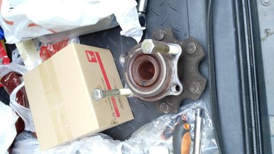

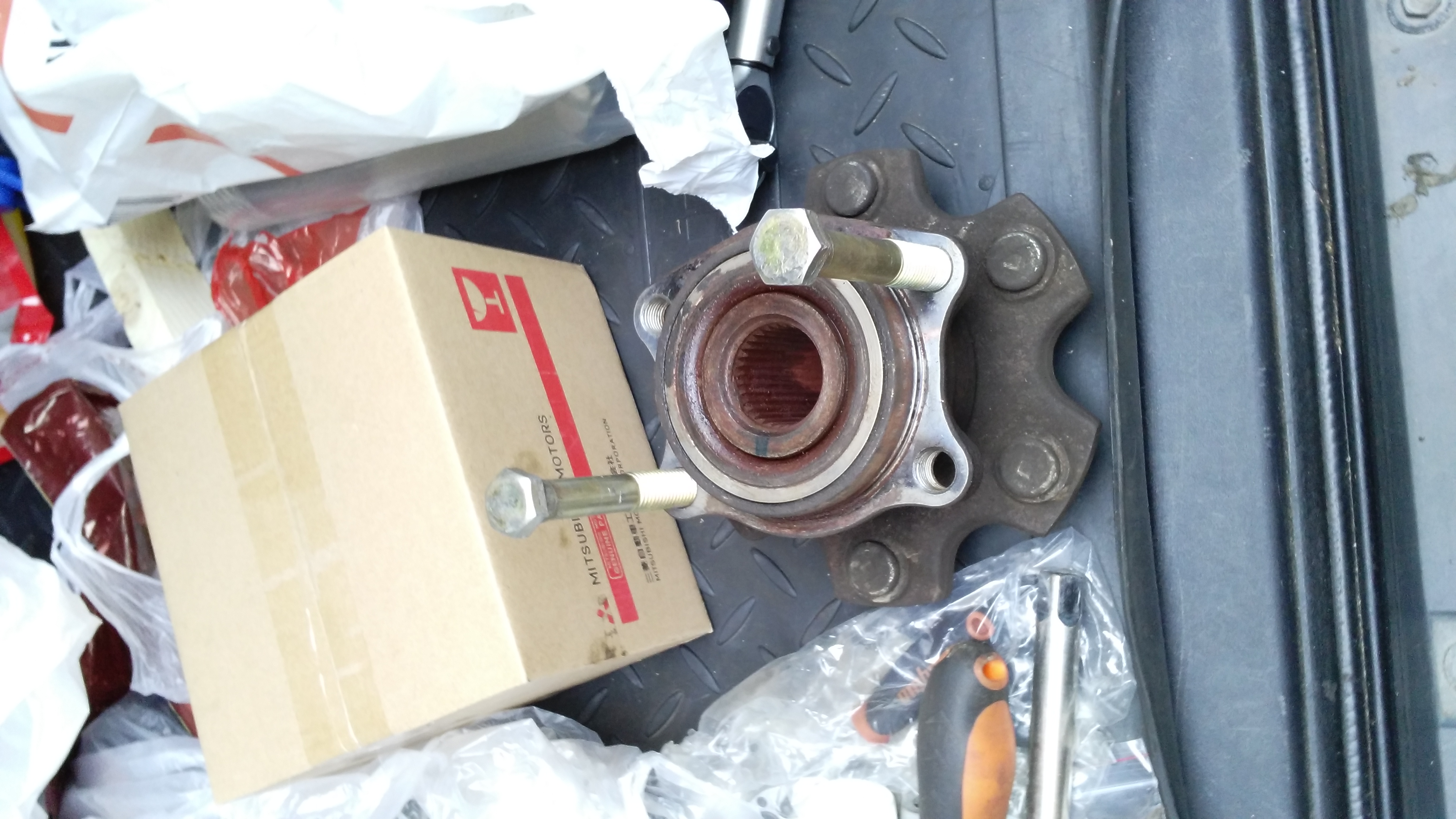

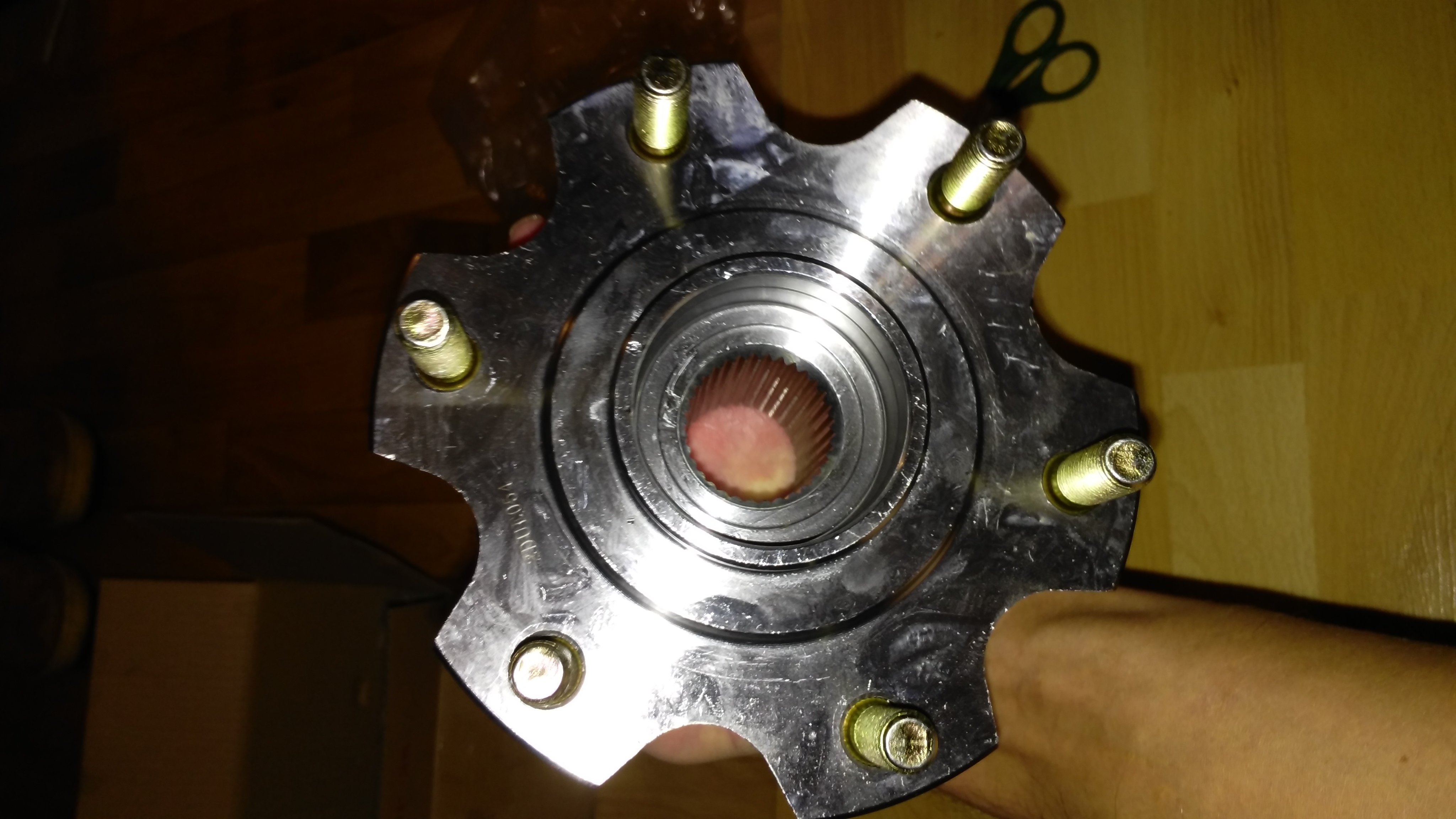

Пробег 144 тысячи. Поменял заднюю правую ступицу, ушло 4 часа. Поставил оригинал, цена 7700. Болты крутились норм. Открутил кулак от двух рычагов: подпружинного (поджимался снизу домкратом, чтобы нагрузку пружины снять) и продольного. Больше ушло времени очистить тормозной диск и собрать обратно барабанный механизм тормозов. Поднимал на подъёмнике, примерно на метр высоты. Ступичная гайка скрутилась пневмопистолетом, головка на 36. Полуось вышла из ступицы без проблем. Сама ступица выбивалась из кулака. Проблем тоже не составило. Вместо штатных болтов были вкручены более длинные, которые выколачивались тяжелым молотком типа "кувалда". Несколько мощных ударов выбили ступицу из кулака. Естественно проливал болты ВД Mannol и смазал ступицу и привод смазкой Liqui Moli LM47, какое-то время она продержится там. Была мысль просверлить ступицу и набить смазкой, но заниматься этим не стал. Штатная откатала хорошо, надеюсь новая тоже не умрет преждевременно. Болты, через которые выколачивалась ступица, на фото.

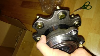

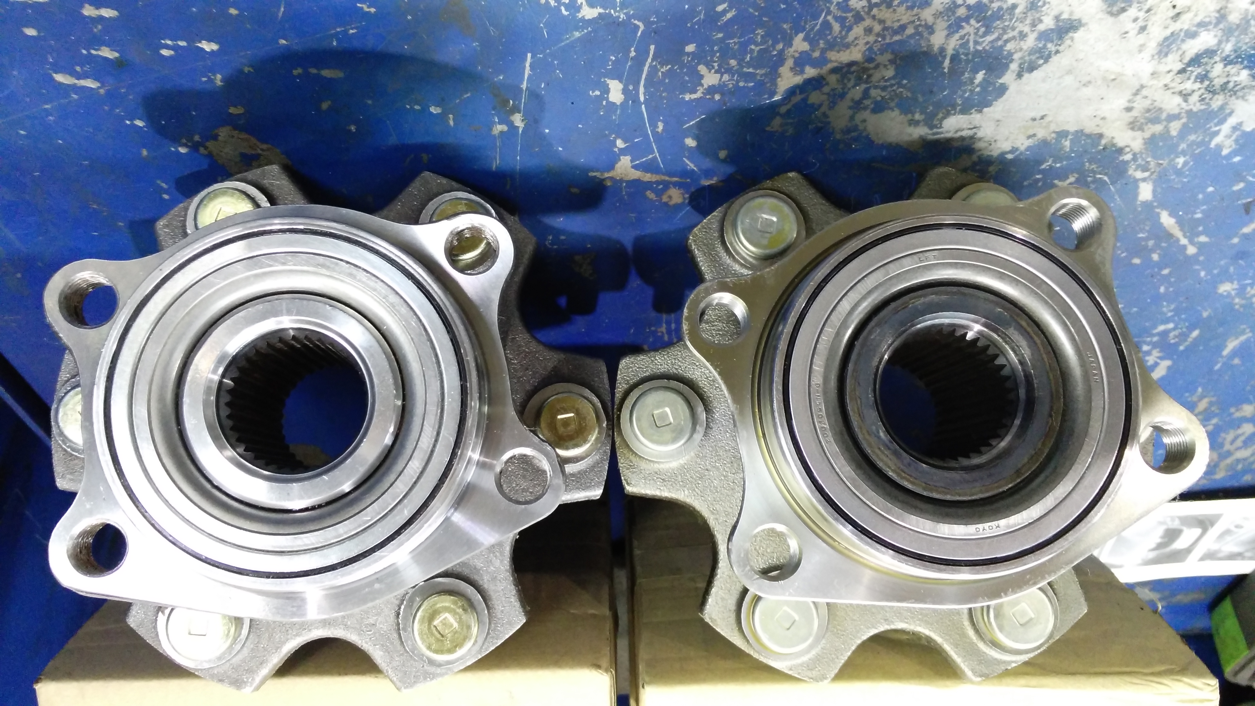

Прошу помощи в определении подделки. На фотографии слева поддельная упаковка Китай. На фотографии справа - оригинальная упаковка Митсубиси (предоставлена надёжным поставщиком). Прав ли я?

По упаковке- скорее всего, да, прав, по тому, что внутри- ХЗ

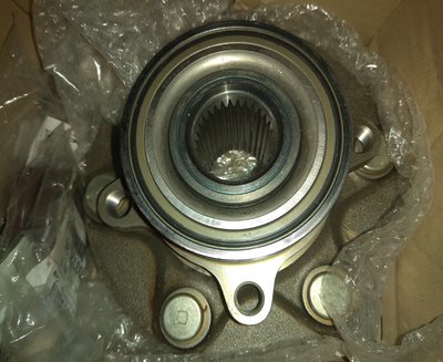

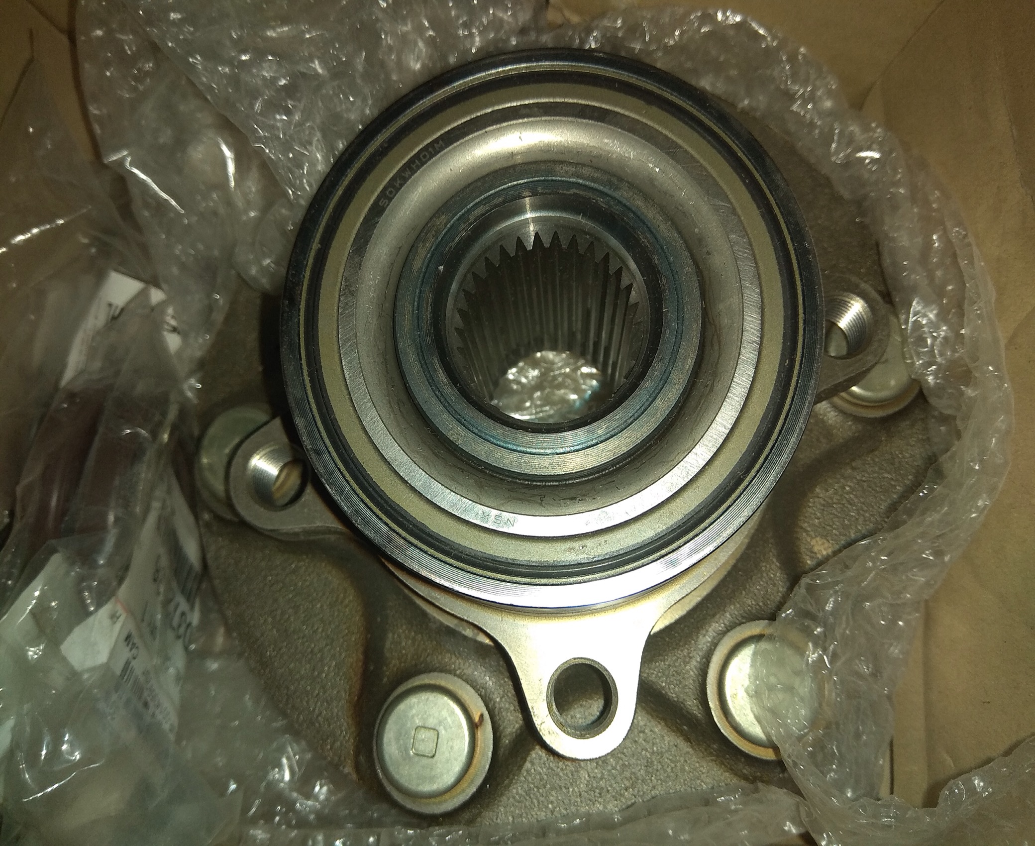

Вот, что внутри

Yaroslav писал(а):Вот, что внутри
А чо , там :*SCRATCH*: на внешних обоймах подшипников ваще никаких маркировок нет, иль я ослЭп :=-O: иль фоты такие?

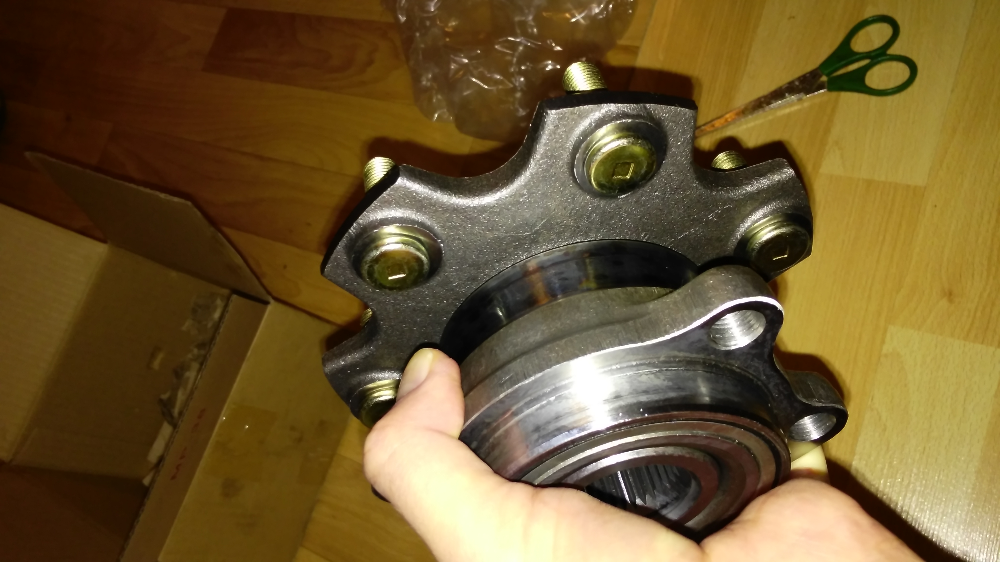

Ну что могу сказать, ребятки, был с этим произведением китайских мастеров у официального дилера. Мастер, который в этот момент кстати менял на Паджере переднюю ступицу, однозначного ответа на вопрос о подлинности не дал. Было сказано, что нам такое г..но привозят на замену, что оригинал видим раз в жизни, а этот экземпляр выглядит достойно и ставить можно смело. Посмотрев в компьютер было добавлено: да, похоже на оригинал, даже вот квадратики выдавлены на колёсных болтах. От себя было сказано: может это с завода Митсубиси в Тайланде пришло? Ответ мастера: да, похоже на то, похоже на те запчасти, которые нам с завода в Тайланде приходят... Ан нет, приехал я домой и посмотрел упаковку от шаровых, которые как раз с завода в Тайланде поставляются и разница налицо. Написал на почту в представительство ММС Рус, пусть они оценят ситуацию. С другой стороны, ступица на глаз не специалиста выглядит очень качественно, никаких заусенец, острых краев, там вон даже следы на металле от термоусадки подшипника видны (кто-то писал про эту технологию сборки ступицы). Да, на подшипнике нет указания производства Koyo и его номера, что по сути и является причиной, чтобы вернуть это продавцу и купить оригинальную деталь. Я как бы так призадумался, а можно ли вообще как-то обезопасить себя, чтобы быть уверенным, что деталь с этикеткой оригинала была действительно таковой.

Маркировки естественно нет на подшипнике, деталь ведь поддельная. Они считают, что достаточно подделать упаковку, а подшипник итак сойдёт за оригинал.

Ну кстати и на старом подшипнике ступицы, которую менял, тоже не было маркировки. Правда я не 1 владелец и не знаю, меняли ли до меня, хотя брал авто с небольшим пробегом.

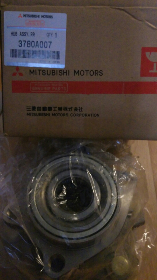

Контрафакт в желтоватых коробках с красными надписями Митсу или Тойота уже несколько лет на рынке РФ
ПыСы. По наклейкам оригинала Митсу. Ранее они были типа с голограммой, если смотреть под углом, сейчас ХЗ

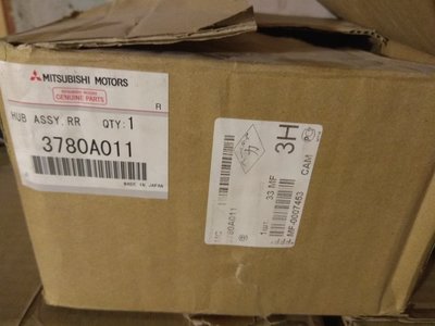

Года два-три назад брал на трехлитрового переднюю и заднюю про запас,оригинал.
Вот такие привезли..

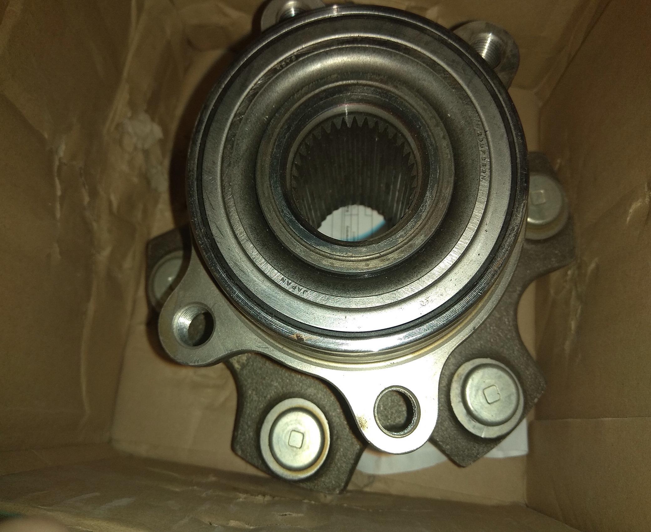

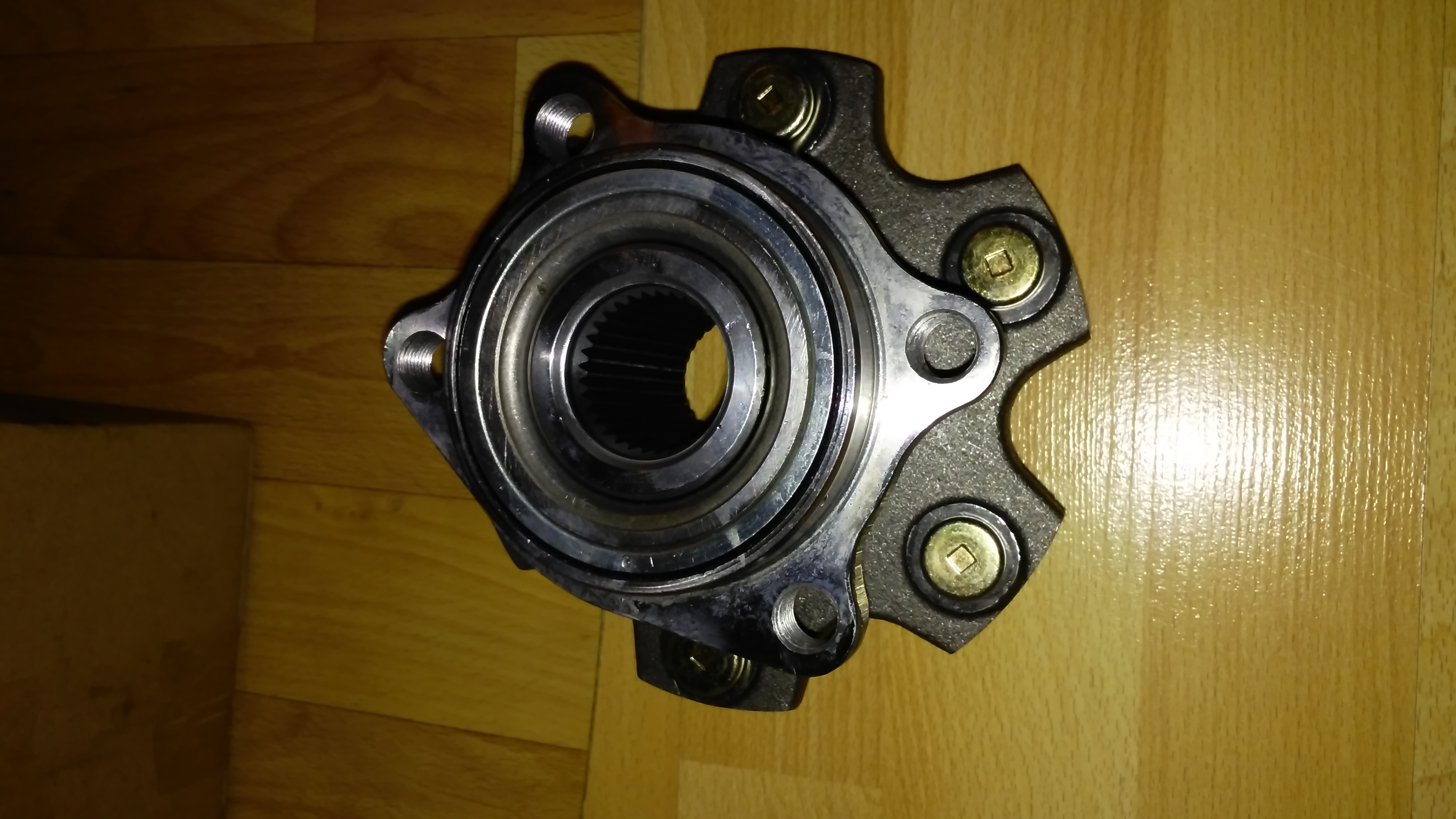

Сами ступицы

Да, вот эти - оригинал

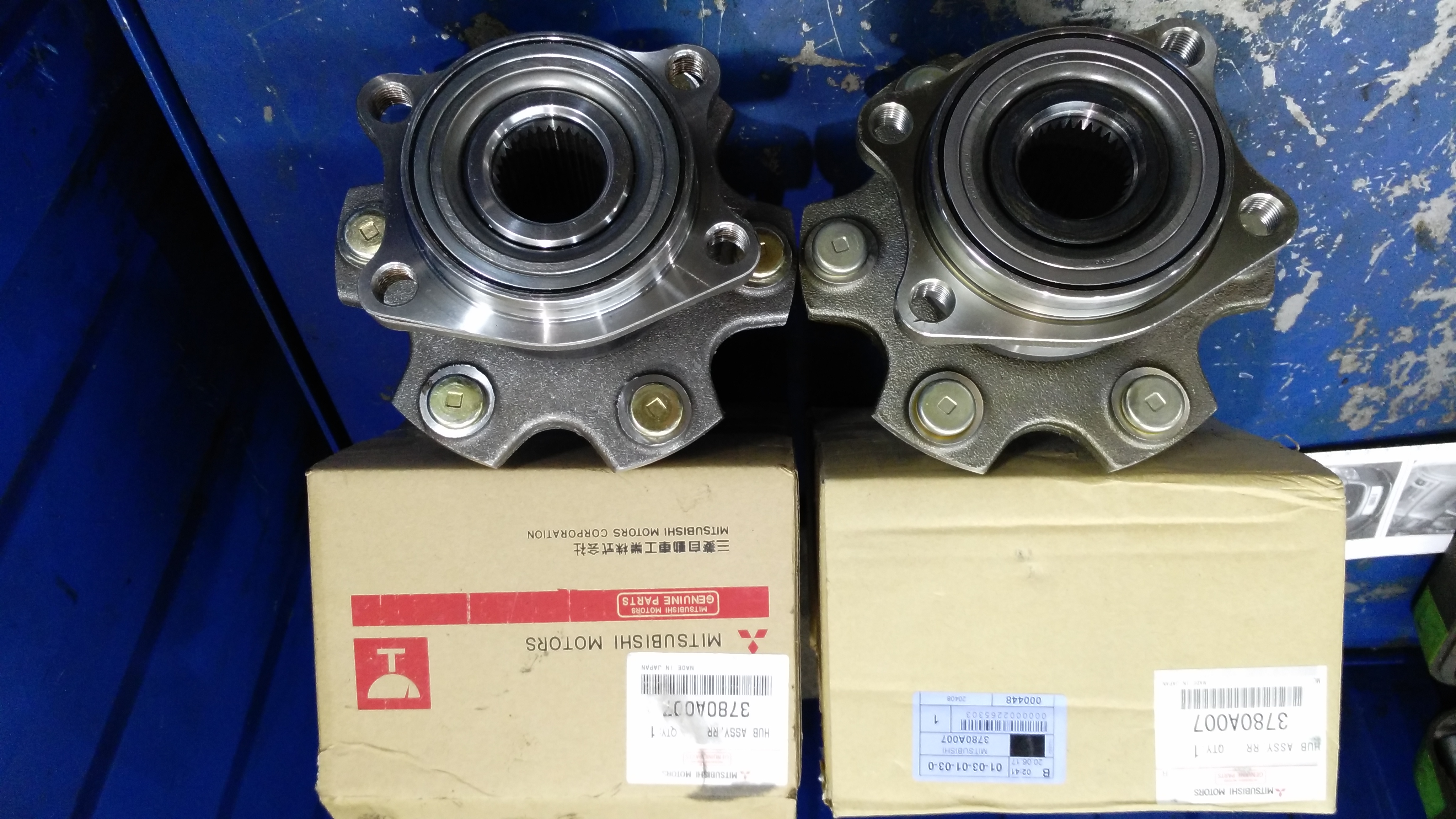

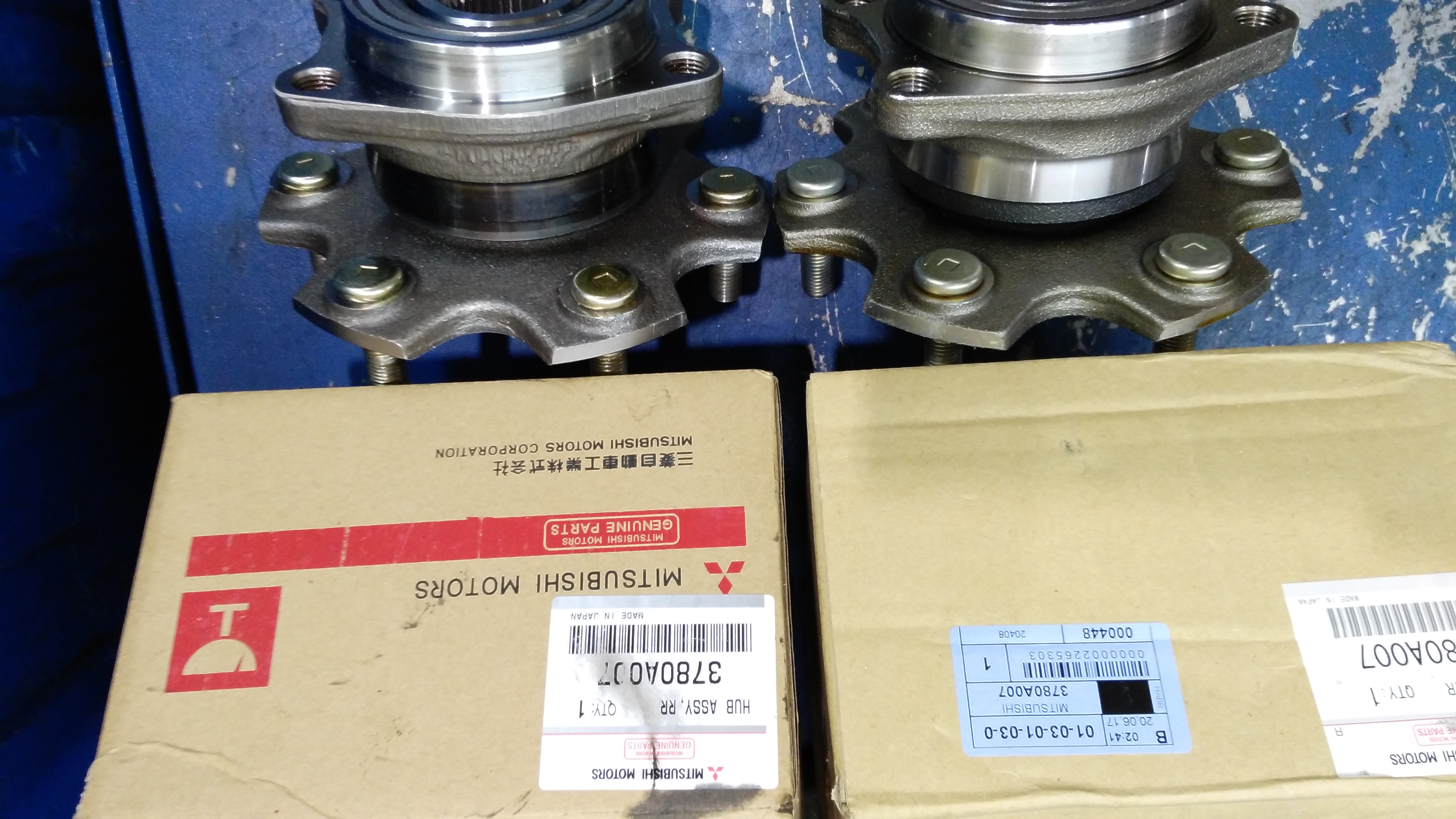

Вот все признаки подделки, что смог выявить

Улыбает маркировка "хрупкое"!;))
Намекают?)

А как же (с) "...На оригинальном изделии на стикере (в большинстве случаев) присутствует водяной знак, который видно под определенным углом или при ультрафиолетовом свете. На китайской подделке он явно бросается в глаза под любым углом – пропечатан прямо на стикере."?
И что с оригиналом из ОАЭ?

Сообщение Yaroslav »
На этой подделке водяной знак был виден только под углом. Попробую потом крупный план сделать.
Сравнение оригинала с подделкой
