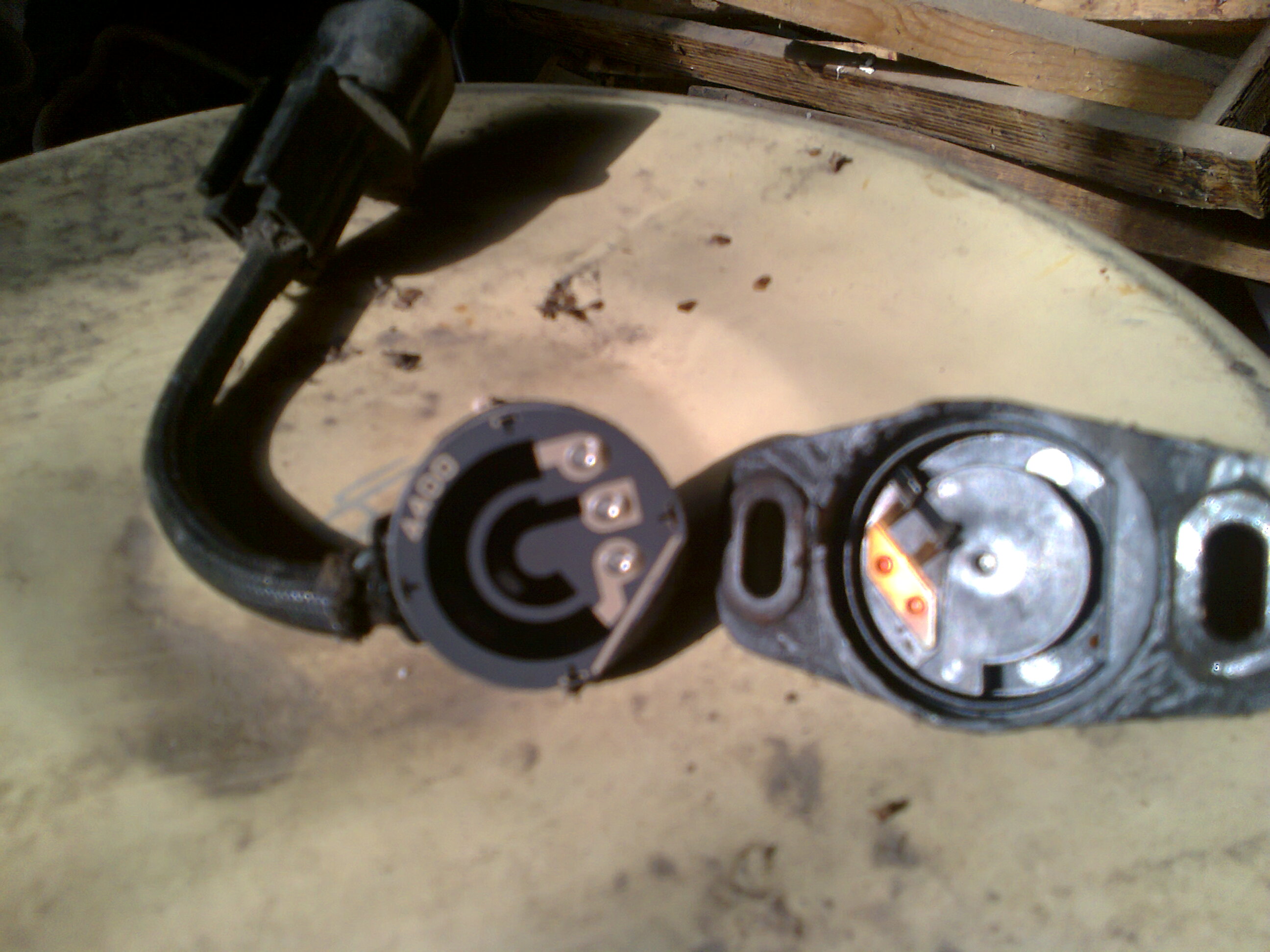

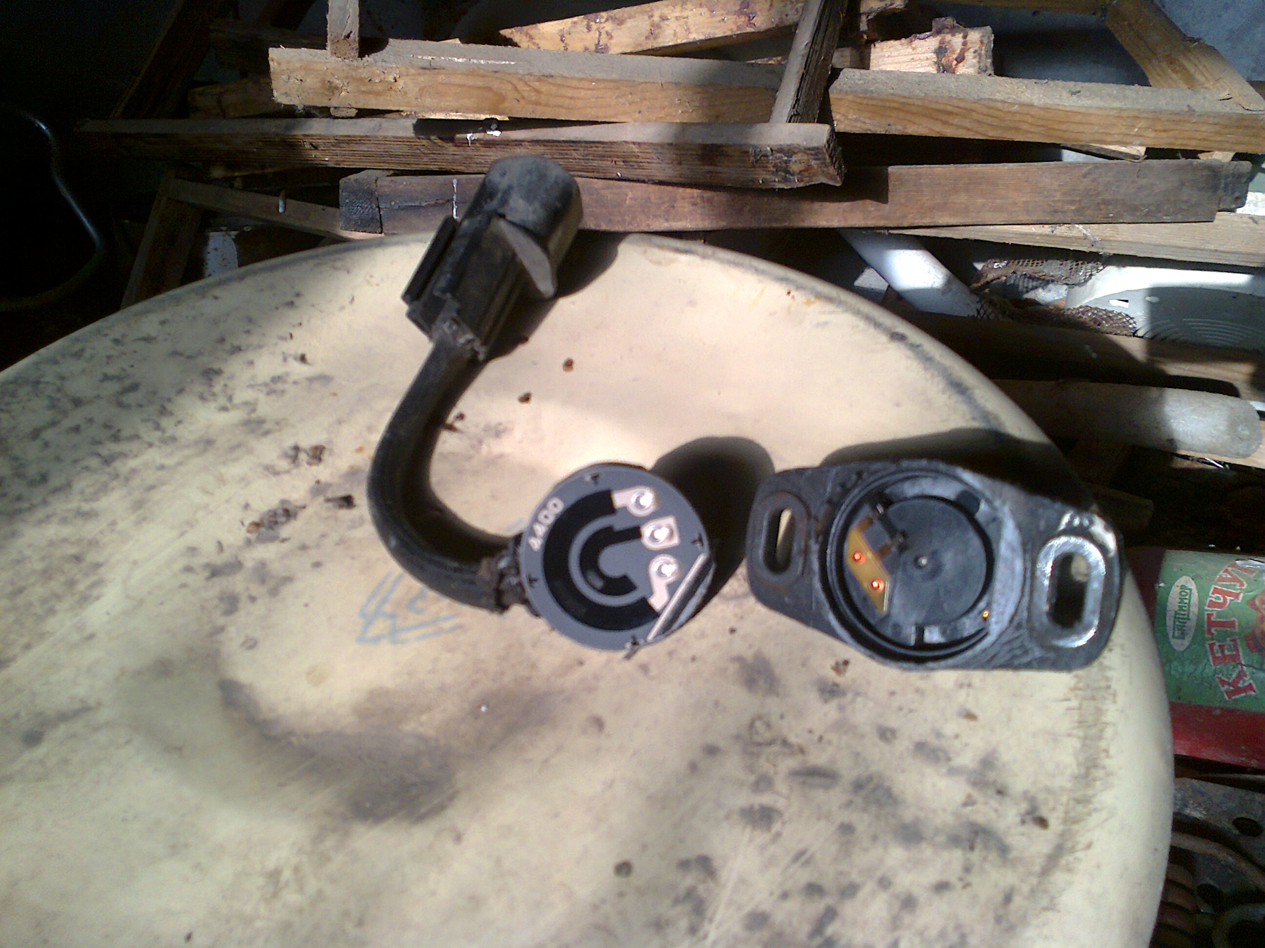

В общем недоволен расходом, рою потихоньку все что можно, добрался наконец до TPS'ки ... цифровым тестером вообще фиг че поймешь, нашел древний стрелочный, вроде все ок, но не нравится. Долго думал что именно, вчера понял- когда заслонка закрывается контакты отвечающие за закрытое положение срабатывают 2! раза, то есть че то с дорожками. Ну я обиделся на него и распилил (надо заметить не очень удачно), внутри дорожки покрыты сажей- отмыл, контакты подогнул, собрал обратно термопистолетом. Сеня с утра выехал- еду, прислушиваюсь к мотору. А тока спустя пару-тройку км понял что хрен бы с ним, с мотором - я не чувствую ВООБЩЕ как переключается коробка ...
До этого со второй на третью был рывок, как пробуксовка, с третьей- на четвертую- слабенько но было. А сейчас если не смотреть на тахометр- я не чувствую переключение! и обороты при котором коробас двигался опустились на 200-300 вниз.
Короче ДПДЗ- шибко нужная в для автомата штука, не пропускайте ее при поиске проблем
/коробка у меня V4A51-5-DIA
Как у нас пишут в корпоративной почте - ДИ

Извините, но машину месяц как купил, скажите пожалуйста, что такое TPSка и ДПДЗ, пока понял только, что это шибко нужные штуки для автомата!!!

TPS -Throttle Position Sensor Датчик положения дроссельной заслонки, он же ДПДЗ.Mak$ писал(а):Извините, но машину месяц как купил, скажите пожалуйста, что такое TPSка и ДПДЗ, пока понял только, что это шибко нужные штуки для автомата!!!

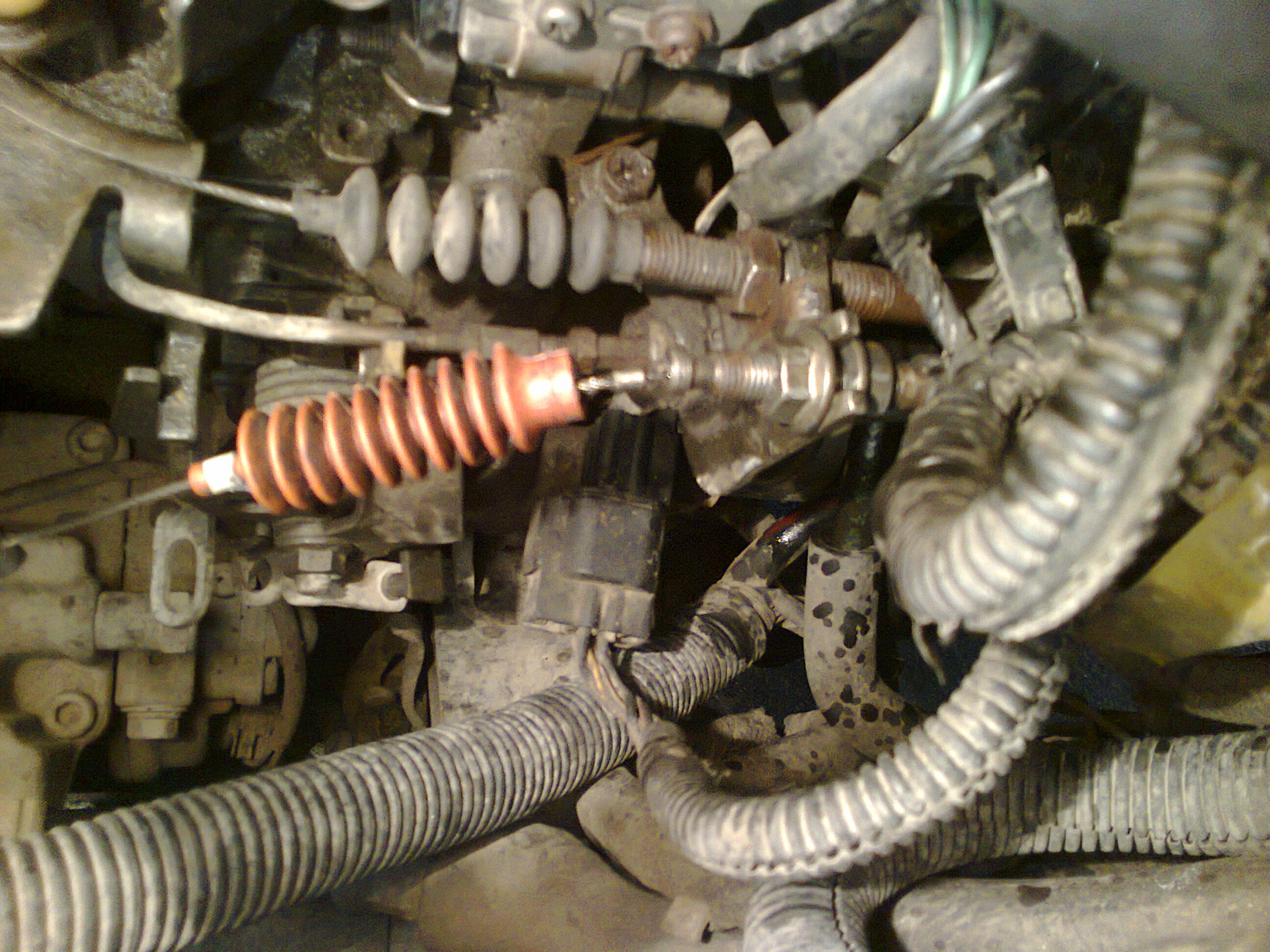

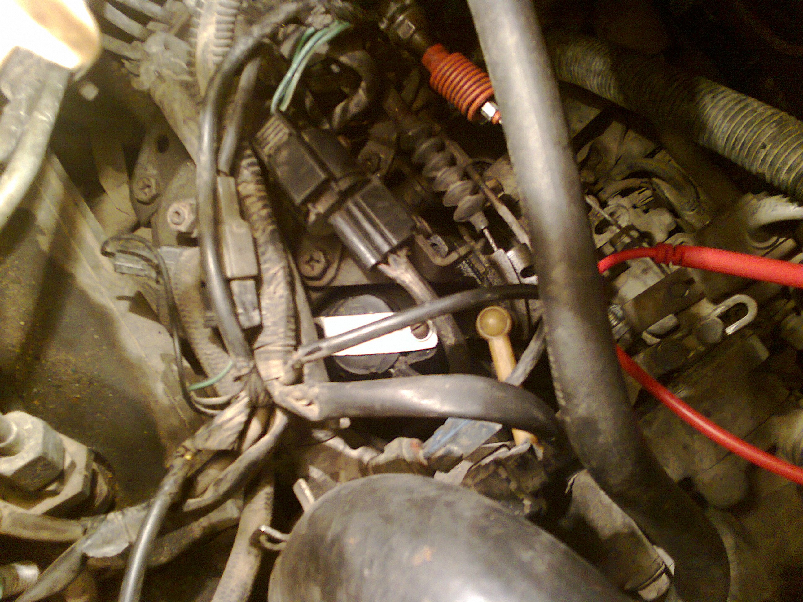

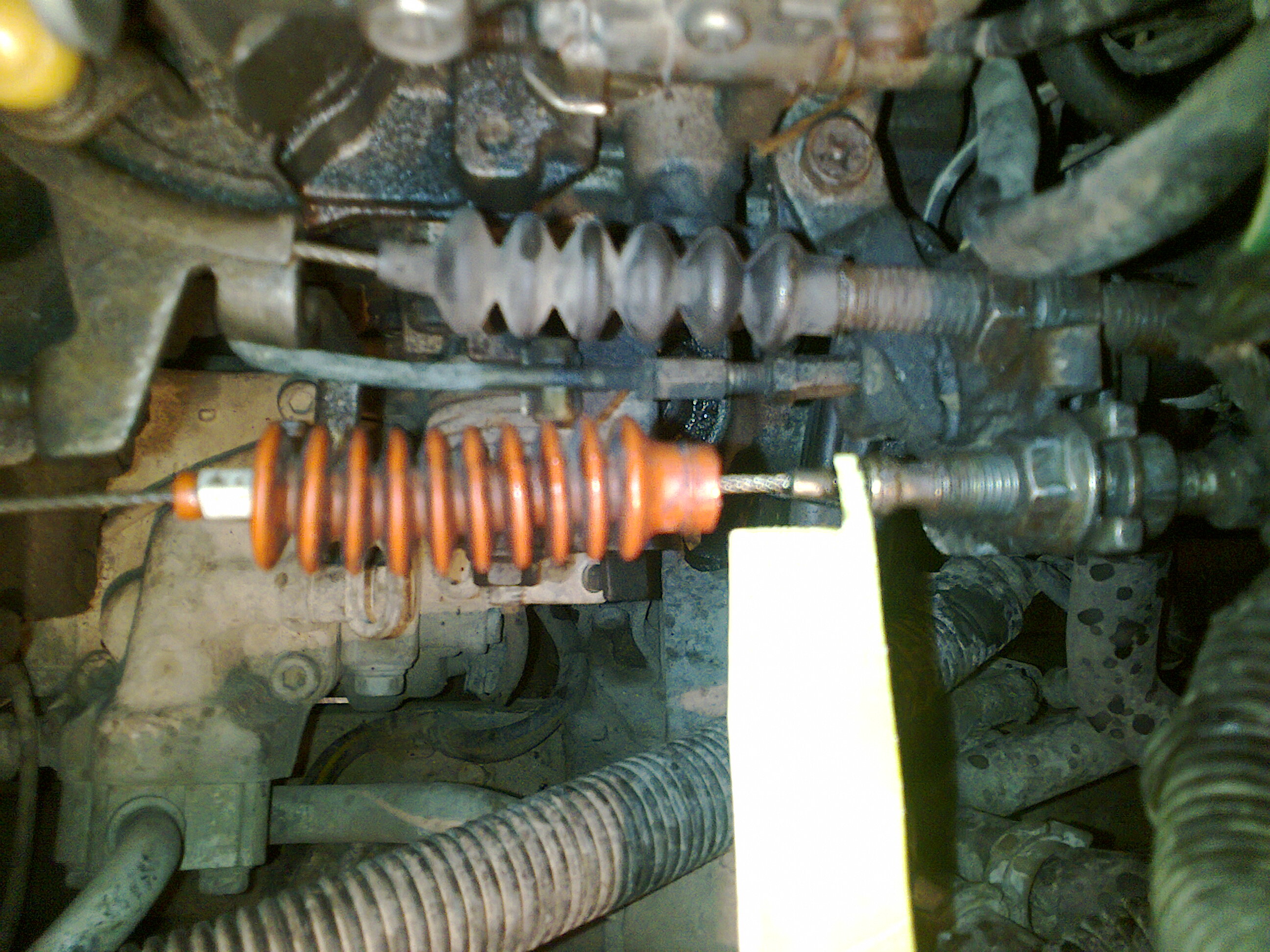

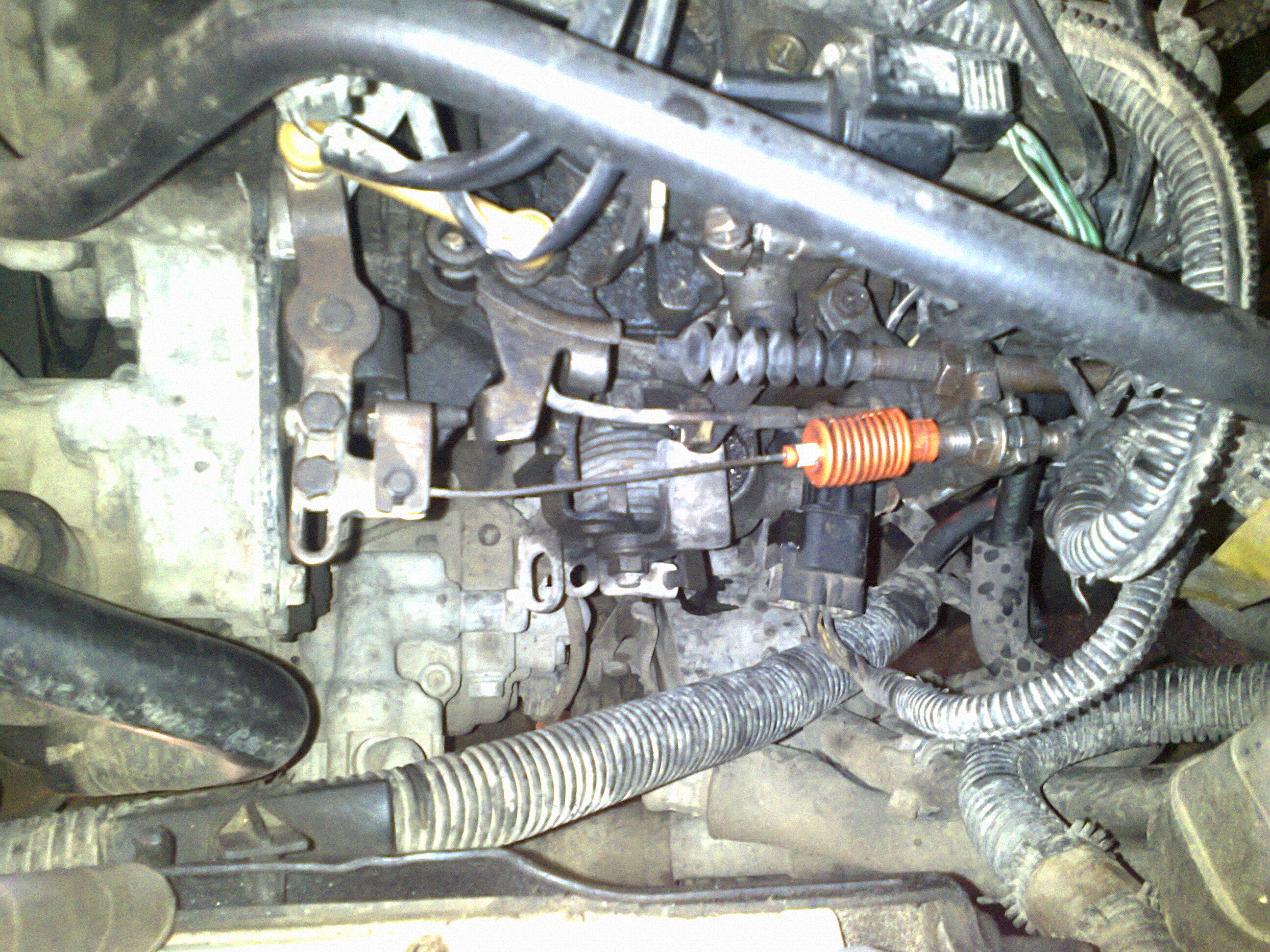

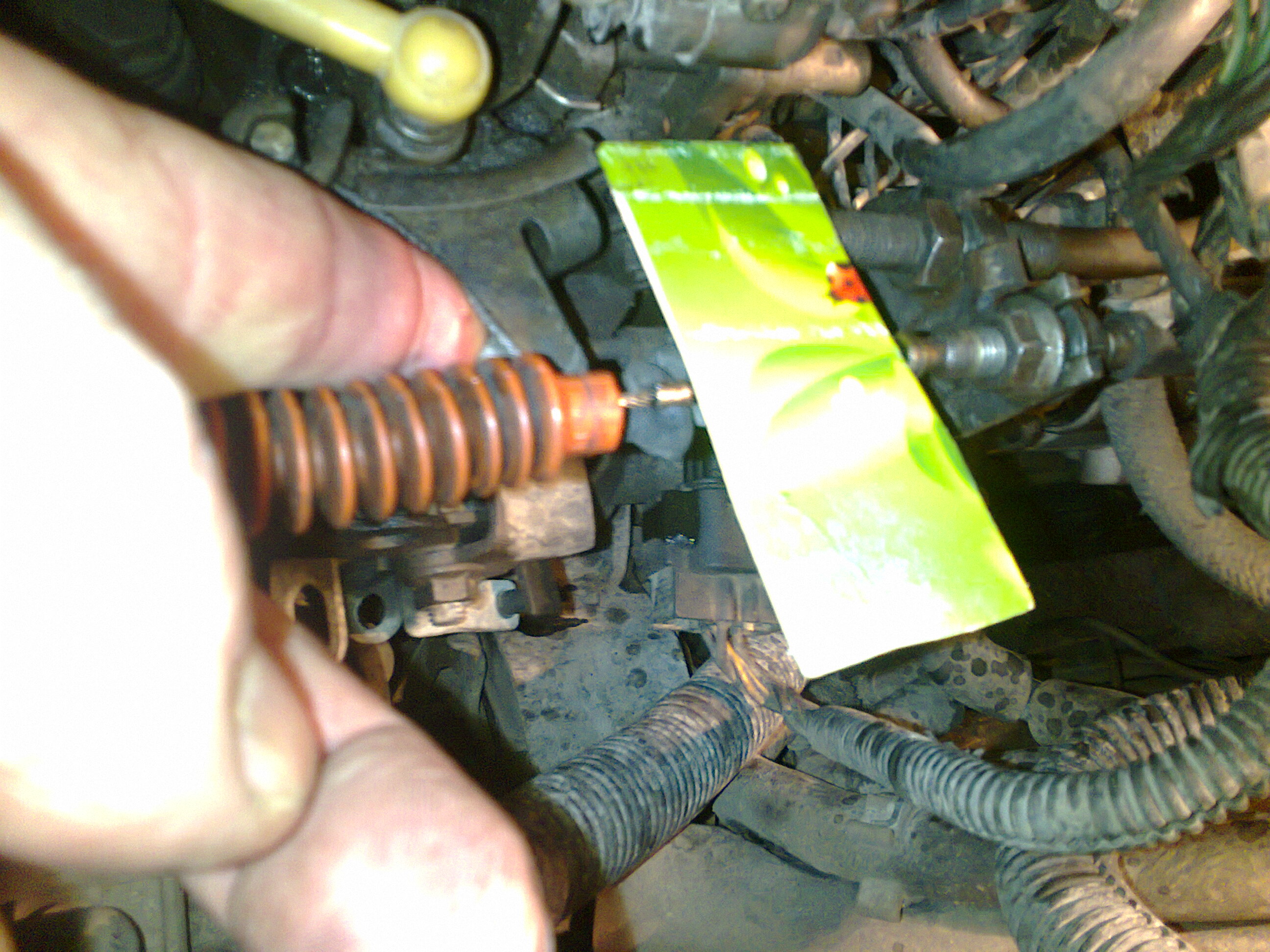

Уважаемый "ZILLA"

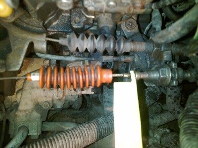

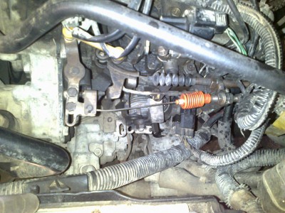

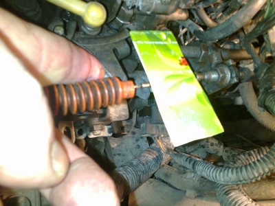

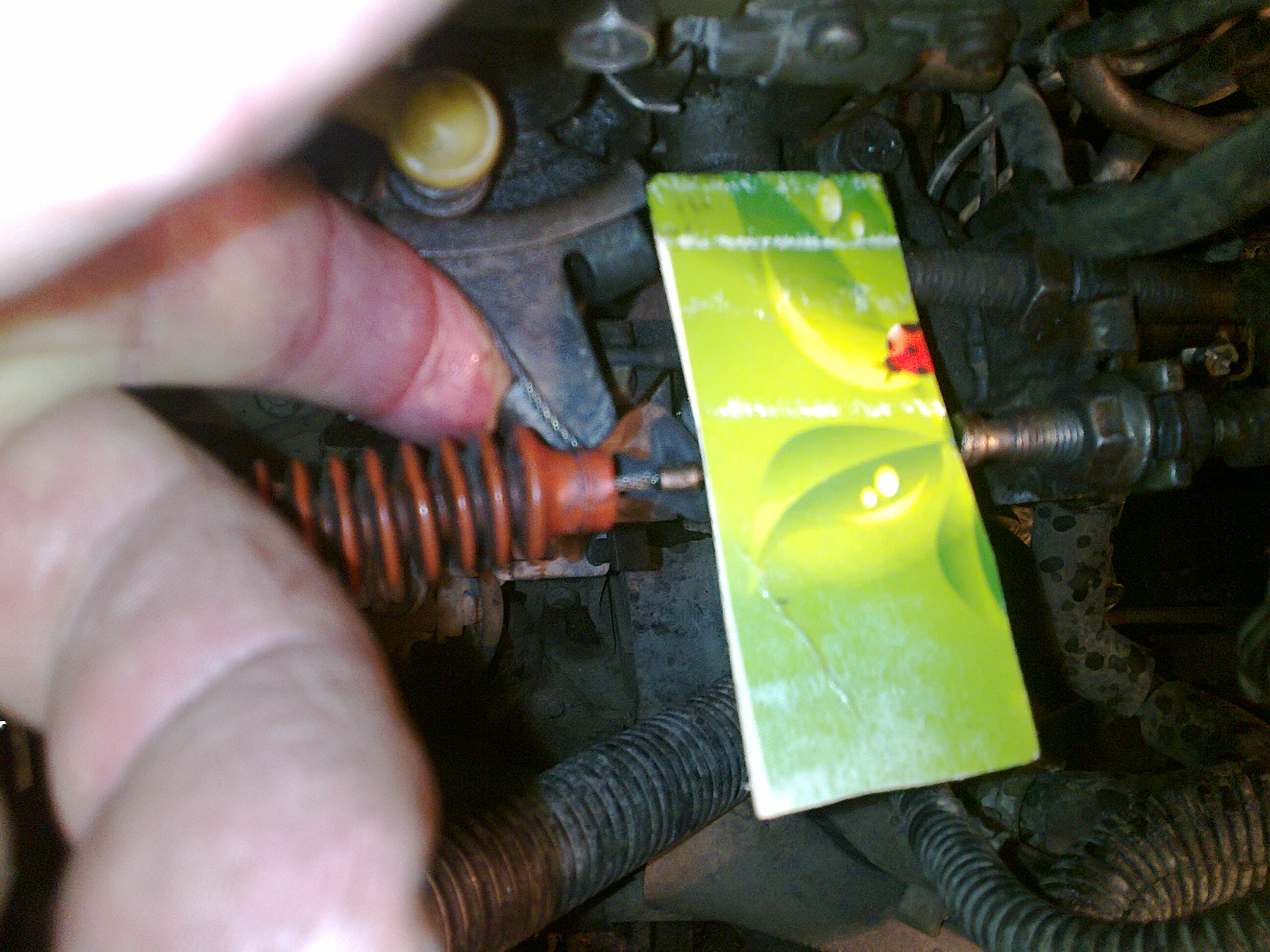

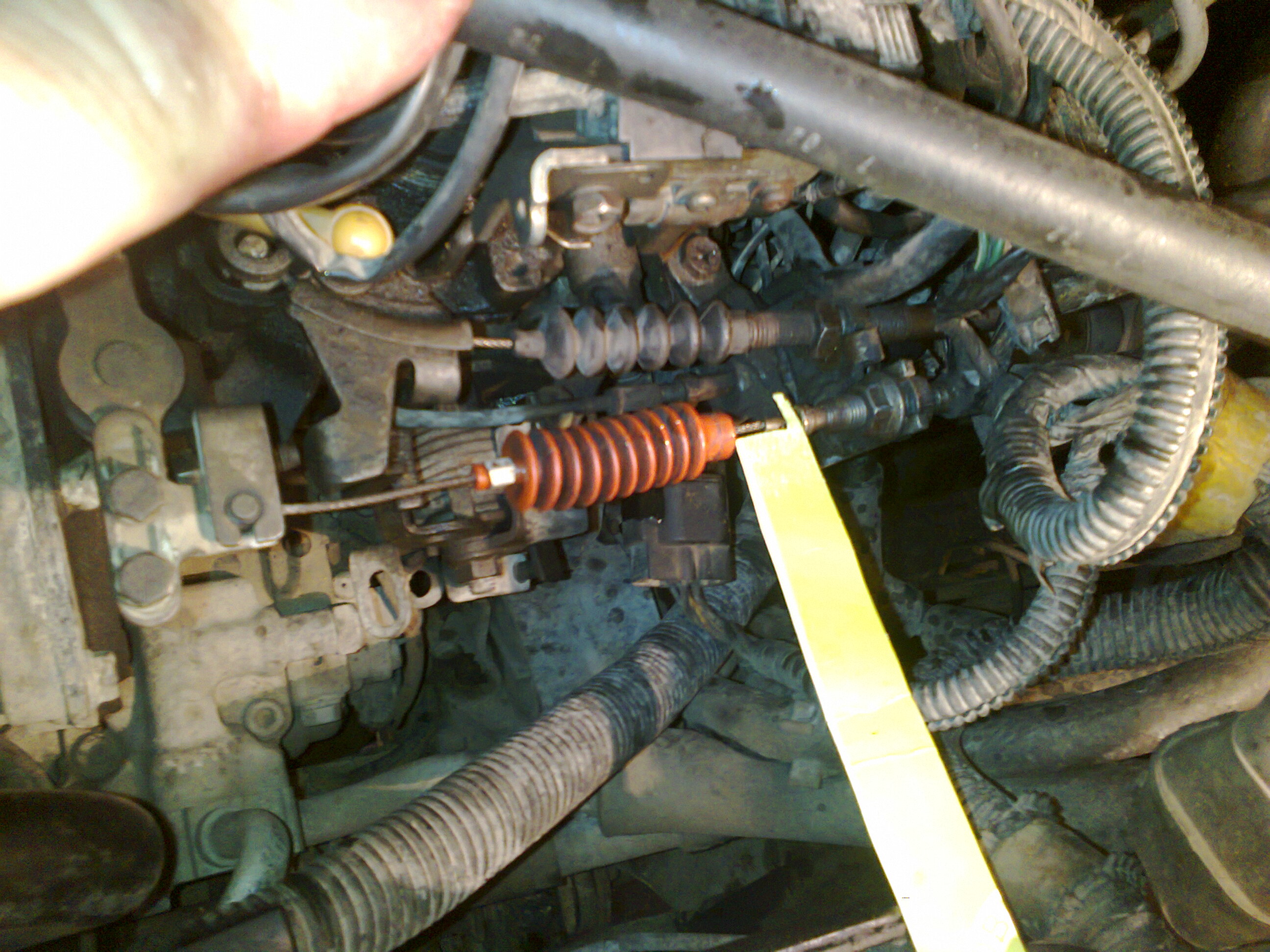

Хотелось бы осветить вопрос по тросу управления АКПП, часто ошибочно называемом тросом кикдауна, на АКПП V4AW2.
Даже наверное стоило бы в мануал в первом посту внести дополнениев виде ответа на мой вопрос...
Наверное стоит перейти к самому вопросу...
Как ведёт себя коробка при снятом полностью тросе управления, как она переключается (при каких скоростях - оборотах?)? Допустимо ли её использование без данного троса если в отверстие установить заглушку. Нормальный ли режим эксплуатации будет для данной коробки?

Как следует из названия- на блоке дроссельной заслонкиMak$ писал(а):Спасибо за разъяснение, а где он (ДПДЗ) находится!!!

Спасибо, понятно! И чтоб его почистить надо его разрезать

У меня 4 контактаЦецерон писал(а):Терик а сколько проводов на вашем ТПС
Деталька не обслуживаемая, и с точки зрения производителя смысла в этом нет. У моей машинки пробег 230т.миль, и сомневаюсь что этот датчик когда то менялиMak$ писал(а):И чтоб его почистить надо его разрезать, неужели япы этого не предусмотрели???
/можно попробовать нагреть датчик до 120-130гр, возможно при такой температуре компаунд которым залиты половинки станет мягче и его можно будет легко удалить ... как найду новый- поэкспериментирую над старым

Подскажите пожалуйста, машина с мороза не едет, тросик с ТНВД на коробку как приклеенный, не туда не сюда, и обороты больше 2000 не набираются, т.к. тросик не шевелится... Нужно минимум 30 минут в таком режиме ехать, а потом попереключать D-R, тогда ехать начинает. Когда из гаража в которм -5 выезжал все путем было... Это из-за масла густого в коробке или еще что?
Коробка гидромеханика обычная, кажется V4AW2, в коробке Декстрон 3 (знаю что не правильно, тогда еще на форуме не сидел), цвет и запах уже не очень, хотя проехал около 25 т.км.

Проверил, масло жидкое в эти моменты, видимо тросик перемерзает, попробую ВДшки залить в него...

AAKun, тросик может подмерзать если оплётка повреждённая. С вд не переборщите.
