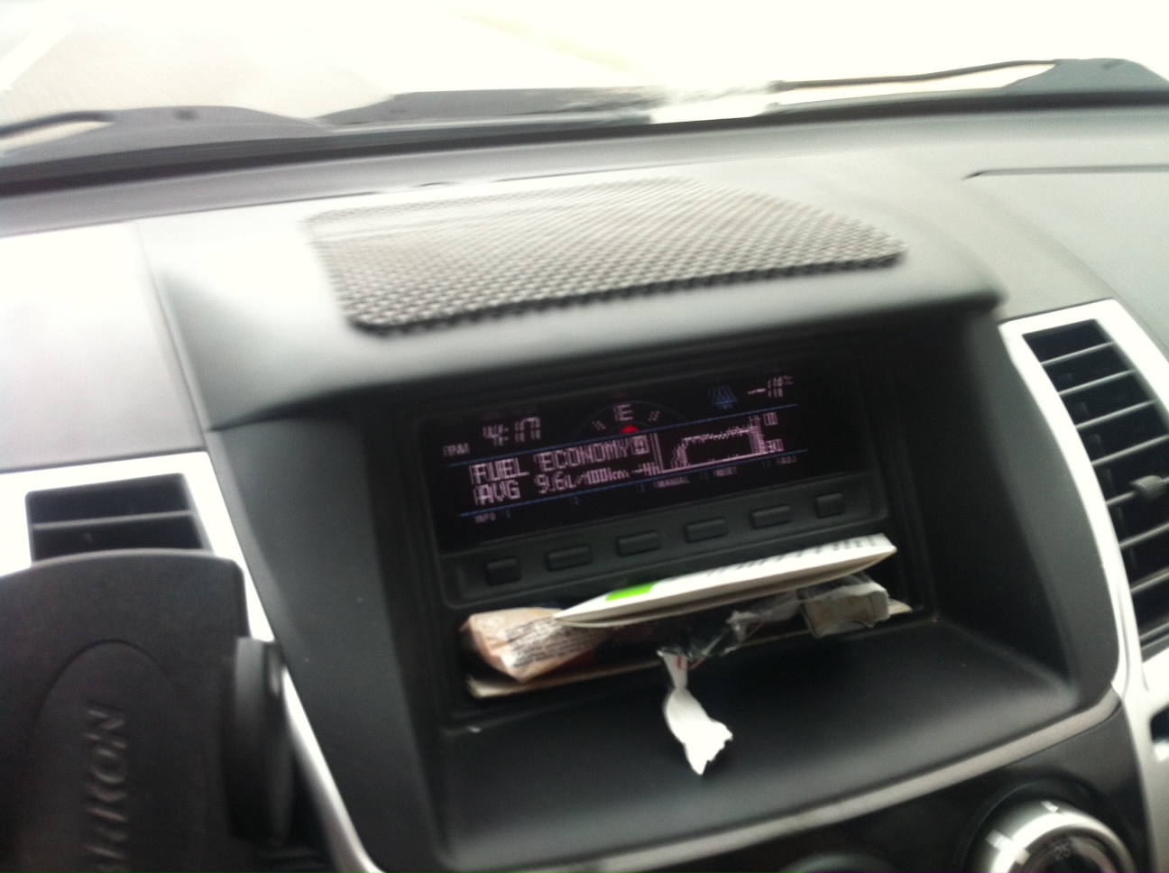

Мои 5 копеек. По пути из Москвы под Кострому (600км) на постоянном полном впервые поставлен рекорд
В машине вдвоем с женой +30 кило барахла частью на заднем сиденье, частью в багажнике.
Резина Хакка СУВ 5 265/70 R17 шип, трасса мокрая, частично снег, за бортом от 0 до -3 к ночи.
Скорость средняя по компу на финише была 65, в реалии по трассе 90-110 км/ч, из них 20% круиз.
Кстати на обратном пути ниже 10,3 не опускалось (подозреваю дело в качестве топлива)) и растояние от двери до двери сократилось на 50км примерно (вот тебе и разница в 5мм в высоте резины)).
Сори за качество, снял на айфон на ходу...
