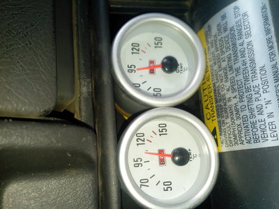

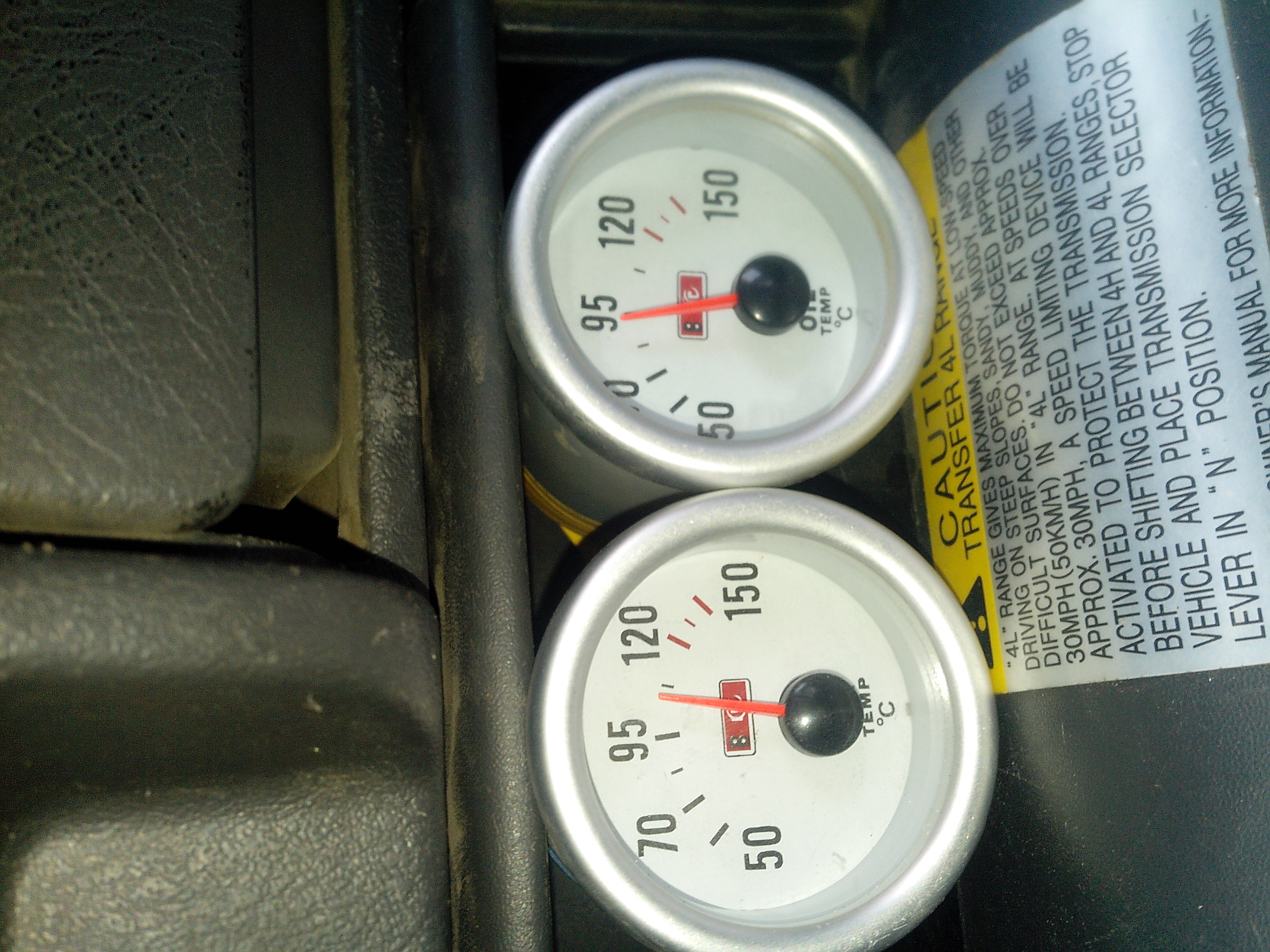

Dutch1981 писал(а):
<Вавил> писал(а):Разницы в 2-3 градуса нет. Машина стоит в гараже с декабря с периодическими заводами. Пробег на масле 6000.
Так а по сути? Получается действительно 10-30 предпочтительнее 5-50!??
Почему не попробовать поставить температурный датчик на масло и глянуть, насколько будет холоднее двигатель на тридцатке?
У "пятидесяток" кроме пониженной текучести при 100 градусах С, по сравнению с тридцаткой, слишком много минусов. Если бы у Вас был датчик температуры масла, то могли бы узнать, стоит ли убивать мотор ударными темпами?
Ну поставил я датчик температуры https://www.drive2.ru/l/9173078/?key=7N ... mB7Uq7geqg . Пожалуйста. Подивитесь на устойчивый температурный режим в 105-110 градусов
Слева - масло движка. Справа - коробка
sprut
Сообщения: 1761
Зарегистрирован: 05 июн 2010, 14:13
Двигатель:: 6G74MPI
Мой автомобиль(и):: pajero 2 глиномес-продан,монтик 3 лтд-уехал покорять север...
Откуда: Оттуда
Поблагодарили: 67 раз
Re: так какой фирмы масло лить?
Сообщение sprut »
не показывают ли датчики погоду на луне?

<Вавил>
Сообщения: 4190
Зарегистрирован: 06 июн 2010, 08:40
Откуда: Волгоград
Откуда: Волгоград
Благодарил (а): 13 раз
Поблагодарили: 90 раз
Сообщение <Вавил> »
Нет. Датчики перед тем как ставить откалибровал на 100 градусах по кипящей воде. Поставил добавочныесопротивления. Поэтому точно знаю 100 это 100
