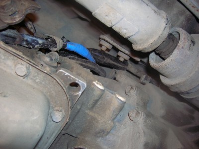

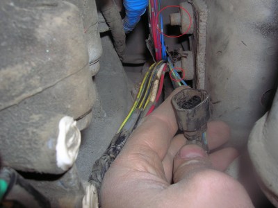

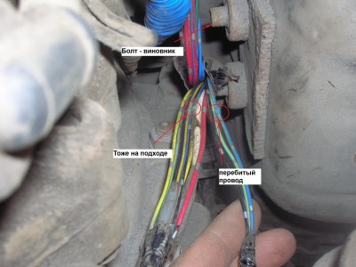

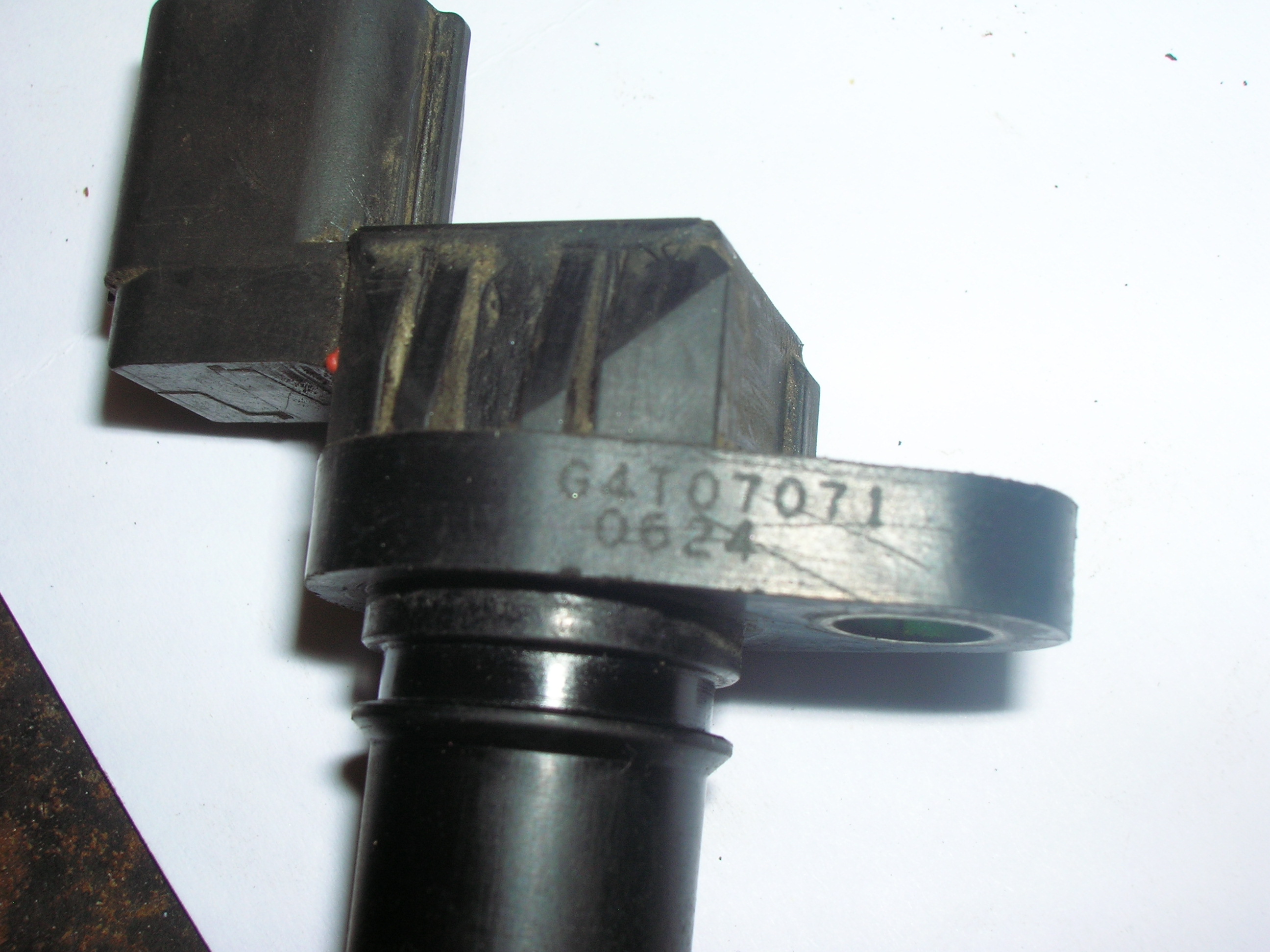

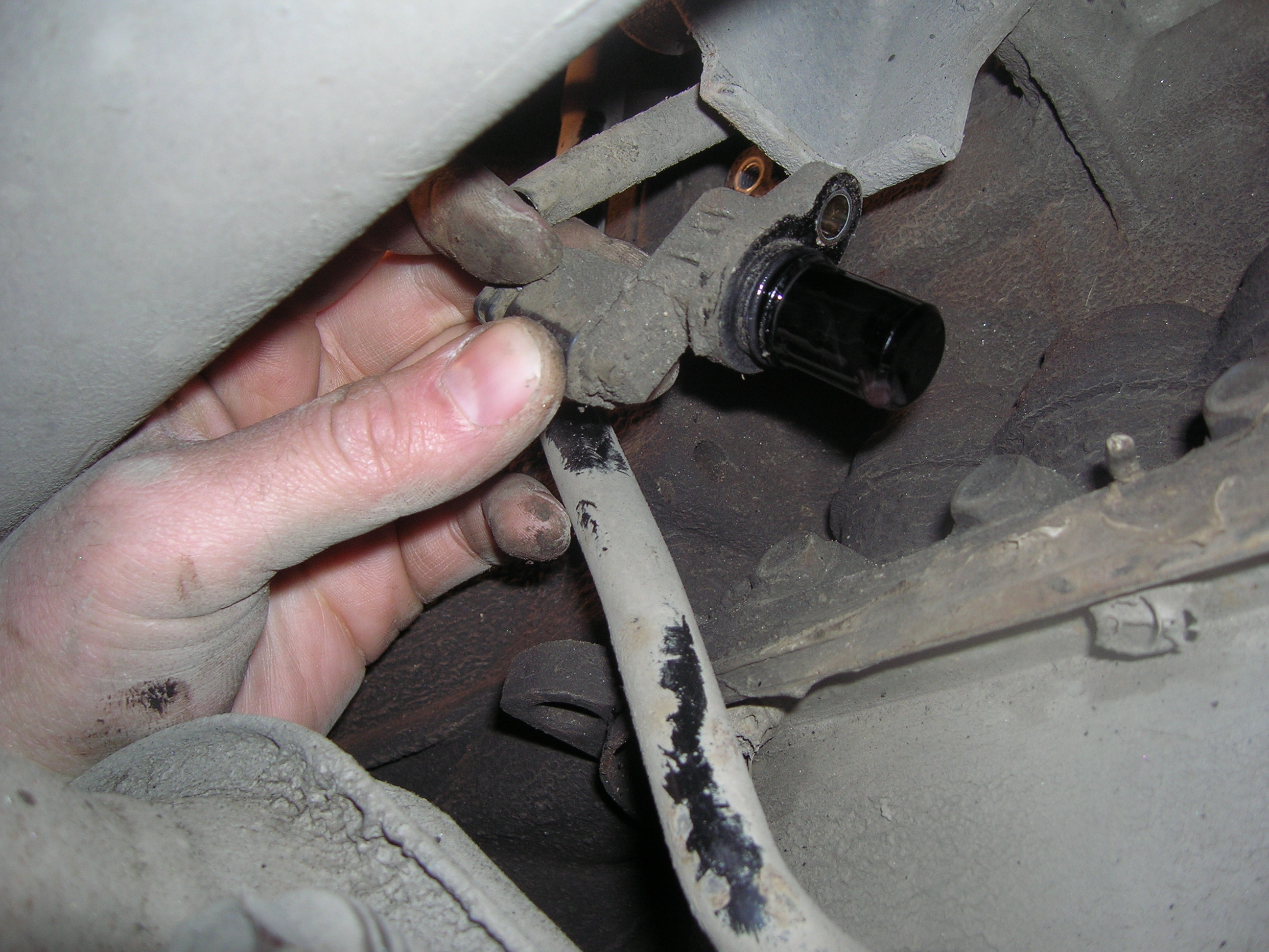

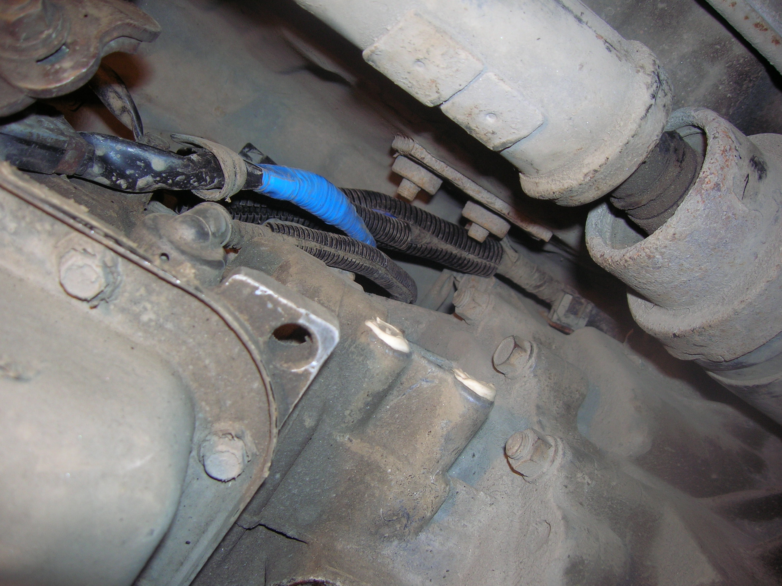

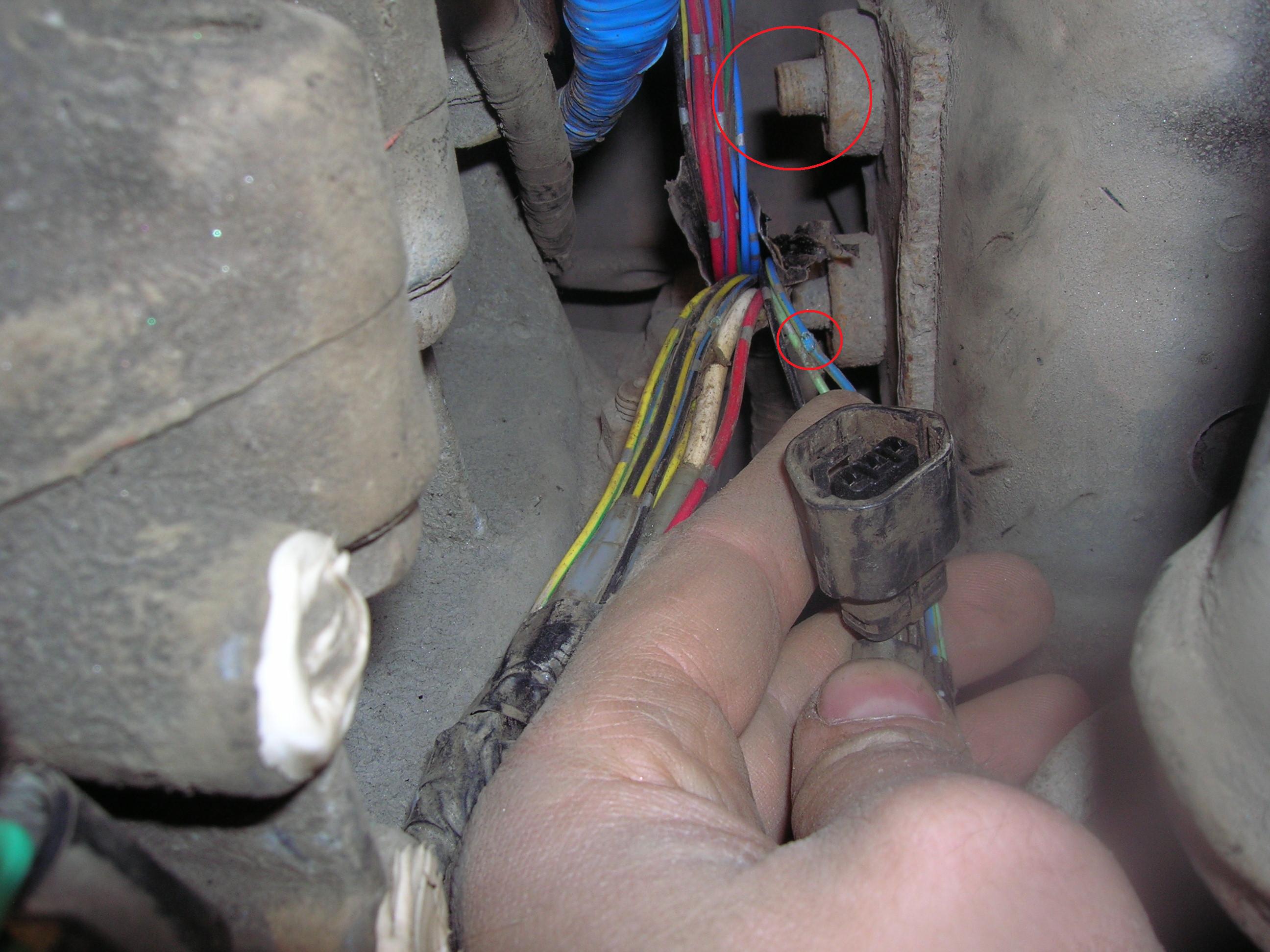

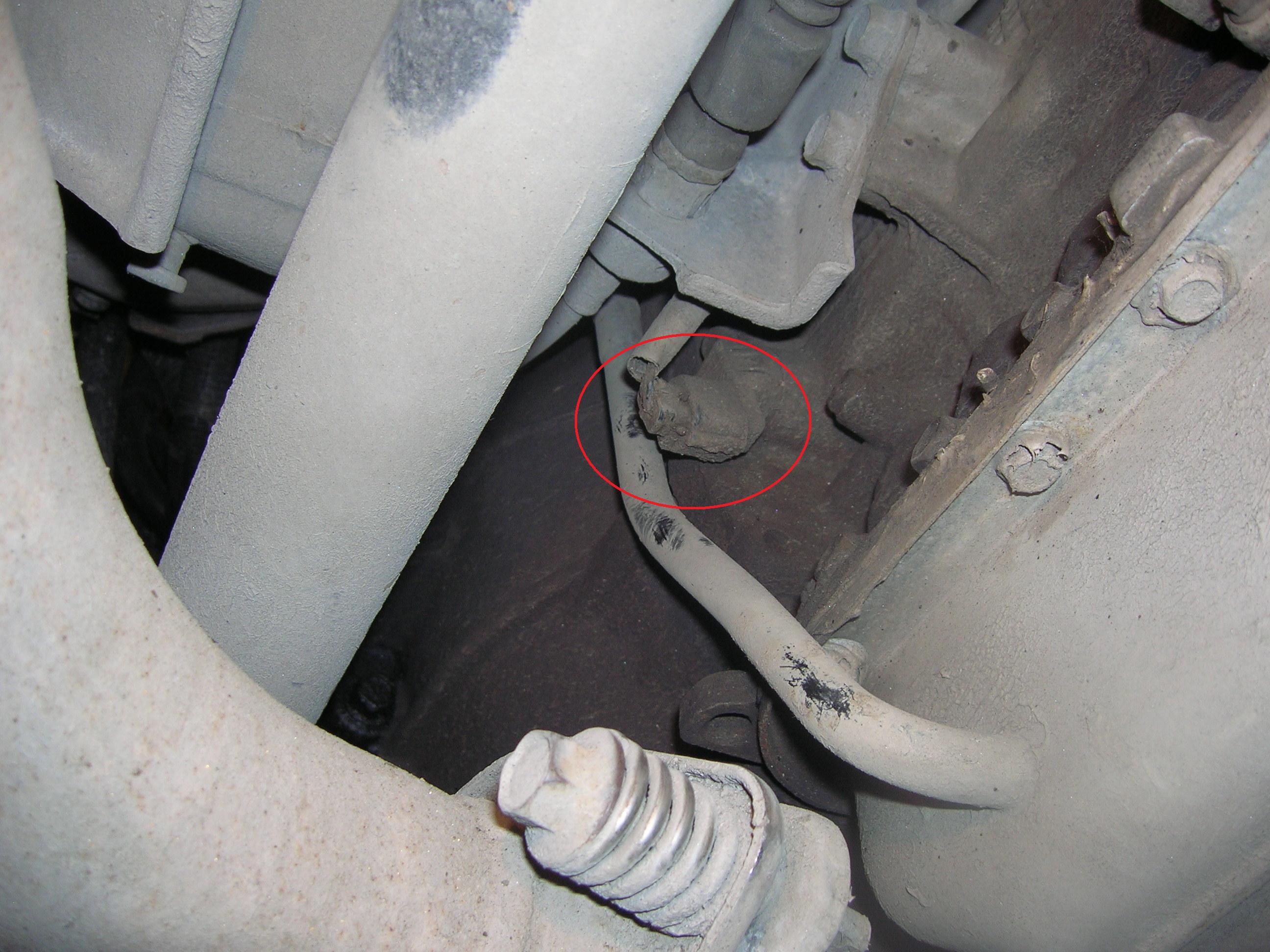

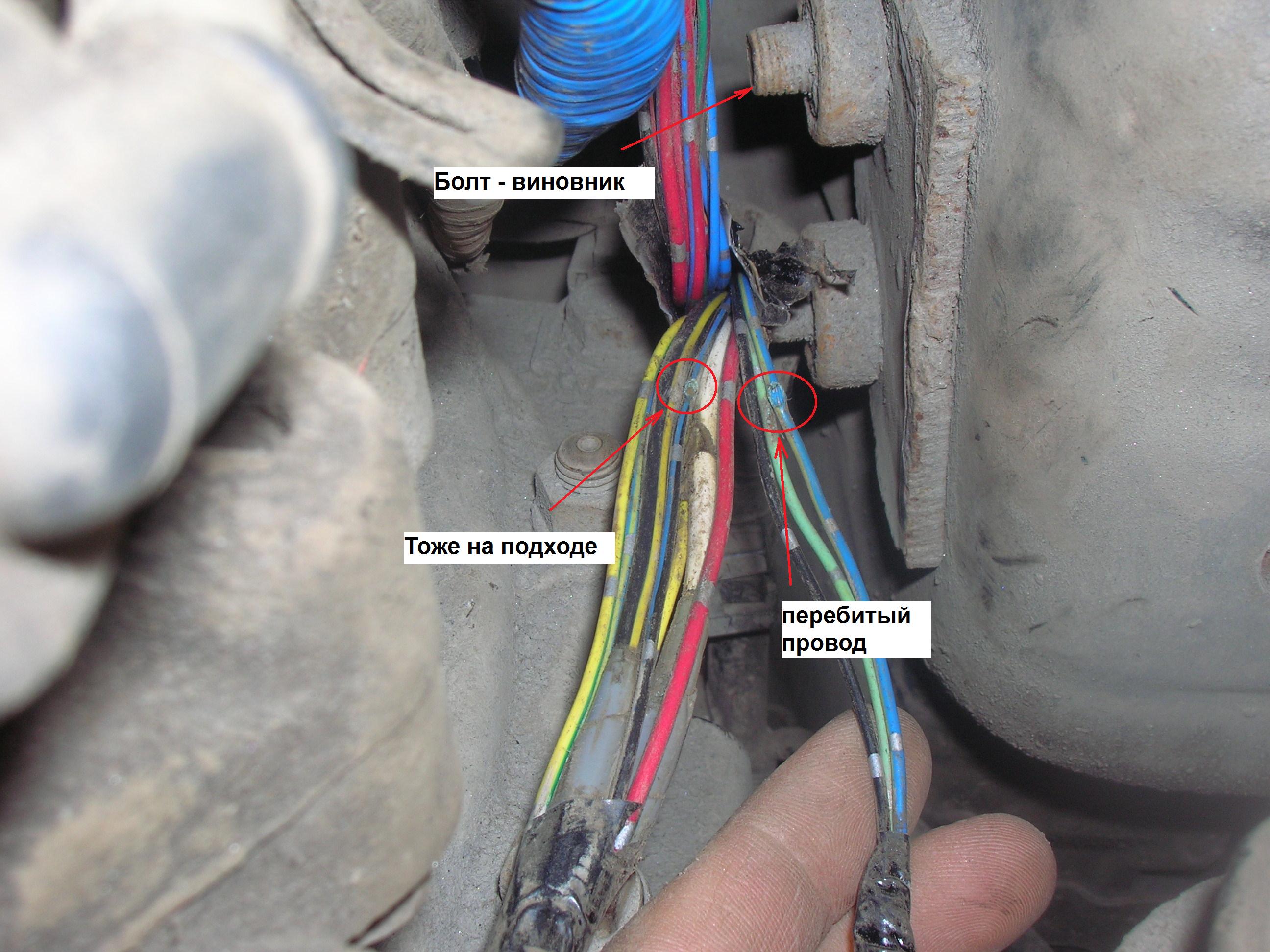

Друзья! Поделюсь свом опытом по коробке, может пригодится.
Прошлой весной, тогда у меня была ещё тройка, коробка переходила в аварийный режим: не переключалась выше третьей скорости; мигала "N" одновременно с "D". Расстроился страшно, до этого был трабл с коробасом - закисла (реально закисла, провернуть не мог) ось переключения скоростей. На этой оси одет ингибитор. Пришлось разбирать коробас. Потом потек сальник этой оси (тема "АКПП не надо бояться"), тоже пришлось разбирать. Думал больше не придётся, ан нет - пришлось. Поехал к диагносту, вердикт - обрыв к датчику вращения входного вала (могу ошибиться в формулировке - давно было). Полез под машину, снял датчик. Собирался заказывать, но тут увидел вот что: Перебитый, вернее перетертый провод - это тоже обрыв датчика для сканера. Короче, сконнектил я его (гемор ещё тот - там руками не подлезть, а шлейф проводов снять не смог), заизолировал и было мне щасте. Вот датчик. Обращайте внимание на мелочи. Удачи друзья!!!!!!

Re: Проблема с АКПП (Дайте в руки мне боян)
Kuznets51 после вашего сообщения полез под машину сразу же и увидел что на одном из проводов подходящих к фишке этого злощастного датчика перетерта изоляция провода, заизолировал. Прокатился, но после лужи через несколько произвольных талчков опять включался аварийный режим. Вопрос может ли такое быть из за взаимодействия воды с этим проводом? Или может ли такое быть из за того что на месте отсутствия изоляции провод окис, он зеленоватого цвета?
