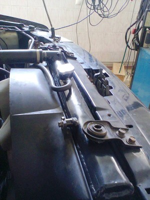

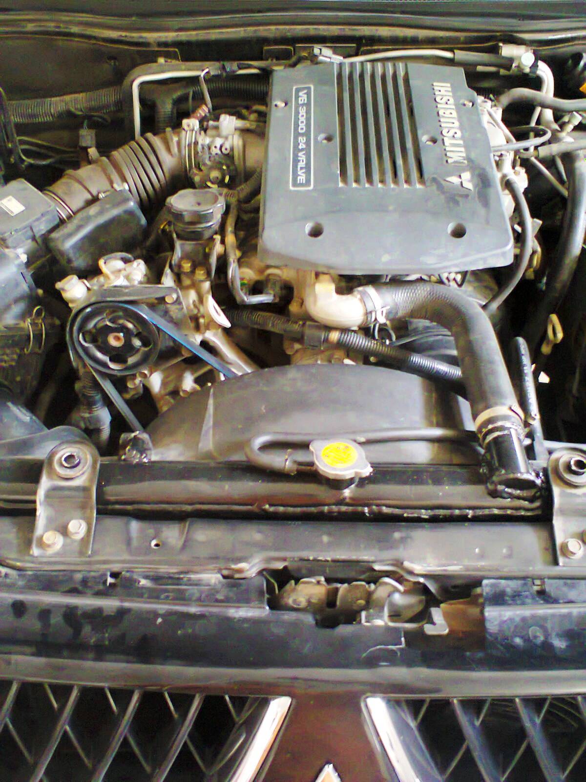

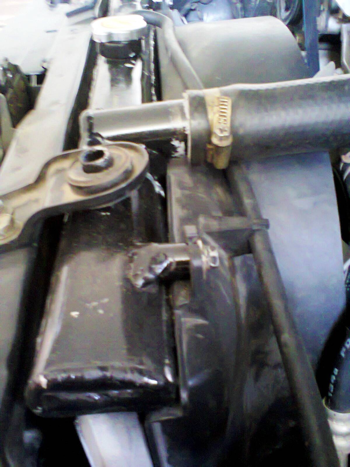

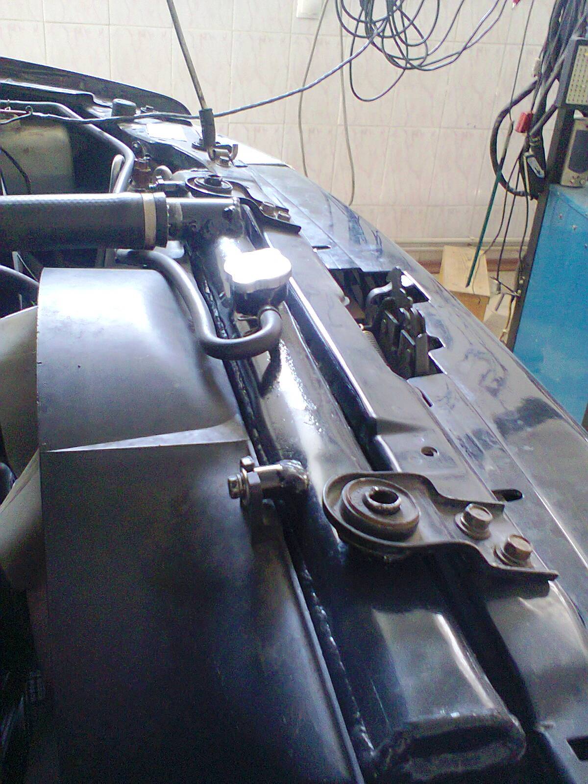

Тоже столкнулся с проблемой греется 6G72 24кл стоял в пробке в жару с кондиционером на плотине через Волгу и вдруг температура поползла на красную, т. е. ситуация хелп совсем критическая. Съехать на обочину и открыть капот нельзя обочины просто нет, паника. потом это же повторилось в пробках Краснодара стал поднимать обороты до 3х тыс на нейтрали и сбивать температуру. на приборе стрелка на без 3-5 минут жесть скоро красная зона.
Прочитал всю тему 46 страниц, видимо проблема частая стал разбираться, что можно сделать.
Обнаружил:
1 отсутствие нижнего кожуха диффузора радиатора (мастер в сервисе сказал, что при отсутствии нижней части дифузора на некоторых машинах например на ауди вязкомуфта вообще не срабатывает) ;
2 не плотно прилегал основной диффузор радиатора щели 1 см облом нижних креплений.
Приступил к лечению:
1 приобрел весь диффузор с нижней частью (на разборке)
2 на всякий случай приобрел одноконтактный температурный датчик стоит копейки (читал что у некоторых проблема крылась в нем)
3 тот же мастер предложил переделать радиатор полностью на АЛЛЮМИНИЙ " если любишь типа ОФроад то тебе точно нужно ни где не пробъеш и не оторвешь плассмассу, цена вопроса по 4 тыс за каждый бачек, т.е 8 тыр. Я задумался новый радиатор нессин 6 тыр, радиатор с разборки 3 тыр. но выбрал переделку на ЛЮМИНИЙ
УРААА ВСЕЕ РААБОТАЕТ, Неделя в Краснодарских пробках при + 39, а сегодня был побит Температурный рекорд за всю историю наблюдений более + 40 в тени, но на приборке выше без десяти не поднимается, а в движении на без пятнадцати держится.
РАДИАТОР ПОЛНОСТЬЮ ИЗ АЛЮМИНИЯ ВЕРХНИЙ И НИЖНИЙ БАЧЕК ВСЕ КРОНШТЕЙНЫ И ПАТРУБКИ + ДИФУЗОР ПОМОГЛО РЕШИТЬ ПРОБЛЕМУ
Обнаружил:
