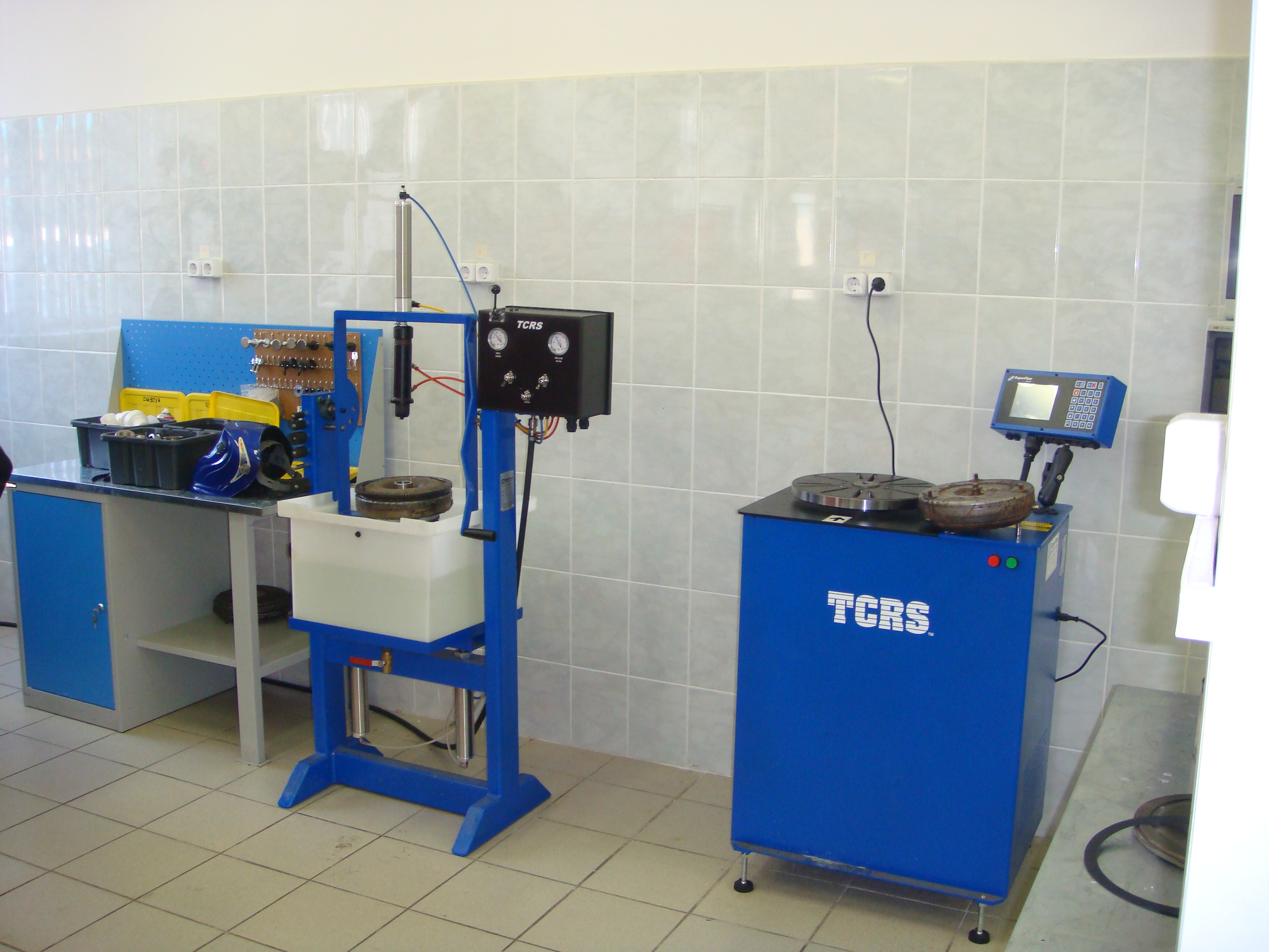

Справа на фотке и есть балансировочный станок для ГТ. Слева установка для проверки герметичности.drozd272 писал(а):Может и шифт,двигло 163л.с или 161,2,5.Кстати коробку разобрали,вроде кортон не отошёл от дисков,но мастер сказал что менять,так же бублик разрезали в Москве на спецоборудовании и там всё почистили и заменили,каким то прибором отбалансировали и сюда отослали,ремонт 9тыщ и дорога туда-обратно 6т.р.Вобщем весь ремонт с дисками,бубликом и тормозной лентой 60т.р.Во покатался по синей воде,20 на масла и жижу,два раза масло в двигле сменил,там тож вода попала,кулер мыли,двигло отрыгнуло в него.Тьфу-тьфу но двигатель работает как часики!!
Чтоб диски расклеились нужно больше времени. Ну заменили и заменили и то хорошо. Сейчас главное чтоб соленоиды не стали подклинивать. Их промыть то можно только чисто условно. Для этих соленоидов не выпускают оборудование для ремонта как для 60-41 или 55-50, TF60-80.

Так такое оборудование у вас в Кузне есть или как примет?По поводу саленоидов,спрошу,спасибо за совет.atservice писал(а):Справа на фотке и есть балансировочный станок для ГТ. Слева установка для проверки герметичности.drozd272 писал(а):Может и шифт,двигло 163л.с или 161,2,5.Кстати коробку разобрали,вроде кортон не отошёл от дисков,но мастер сказал что менять,так же бублик разрезали в Москве на спецоборудовании и там всё почистили и заменили,каким то прибором отбалансировали и сюда отослали,ремонт 9тыщ и дорога туда-обратно 6т.р.Вобщем весь ремонт с дисками,бубликом и тормозной лентой 60т.р.Во покатался по синей воде,20 на масла и жижу,два раза масло в двигле сменил,там тож вода попала,кулер мыли,двигло отрыгнуло в него.Тьфу-тьфу но двигатель работает как часики!!

Это Москва. У меня пока нет, но планирую купить. Не заоблачная цена кстати. Весь набор для ремонта (Сварочный автомат, балансировка, герметичность, переклейка накладок - печь, переклёпка ступиц - только токарного станка для резки нет) - стоит примерно как средний НМПС. Правда места занимает много. Я же пока с налоговой и земельным комитетом бодаюсь по своим 700кв.м. Только сегодня судебное заседание было. Пока в нашу пользу. Дело в цене земли - она в моей собственности. Сорри за оффтоп.drozd272 писал(а):Так такое оборудование у вас в Кузне есть или как примет?По поводу саленоидов,спрошу,спасибо за совет.

Удачи в судах,про оборудование мне мой мастер сказал,что стоит дорого и в твоём городе наврятли есть,ближайшее это Екатеринбург,думается с таким оборудованием дела и окупаемость попрут в гору,удачи.

Я думаю что 30000 долларов это не очень большая цена за комплект оборудования. Но оно нужно для большого объёма работ. На своих машинах я ремонтирую ГТ сам. Проблем не возникало.drozd272 писал(а):Удачи в судах,про оборудование мне мой мастер сказал,что стоит дорого и в твоём городе наврятли есть,ближайшее это Екатеринбург,думается с таким оборудованием дела и окупаемость попрут в гору,удачи.
А оборудование куплю непременно. Его сейчас производят в Белоруси - а после создание таможенного союза ввоз его стал беспроблемным. Качество оборудования - выше всяких похвал.
В Екатеринбурге у Дениса Морозова есть оборудование для Ремонта ГТ. Далле -Казань...
