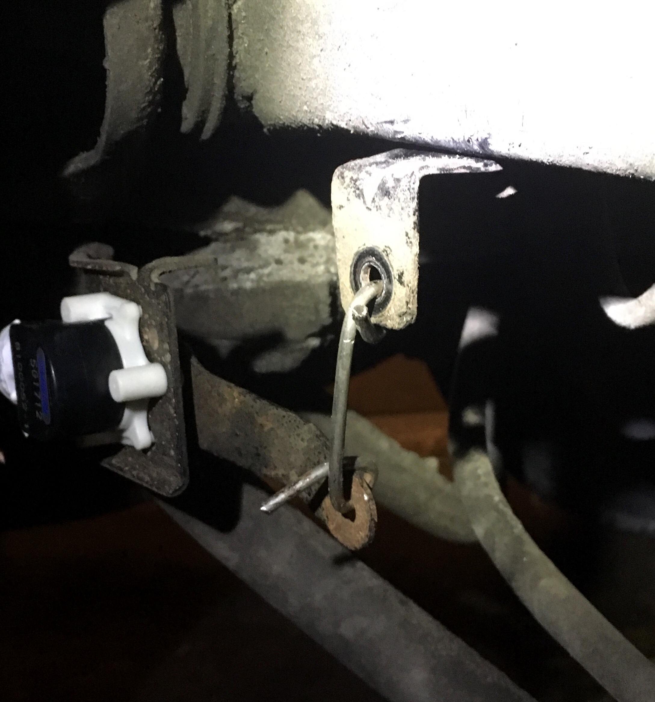

Вечер добрый. Сломалась тяга передняя. Поставил лифт подвеску 5 см . Какую тягу кто посоветует поставить?

Vasso86RUS писал(а):Вечер добрый. Сломалась тяга передняя. Поставил лифт подвеску 5 см . Какую тягу кто посоветует поставить?
Добрый, вот такую можно

Можно. Но хочется более красиво и окуратно(не пружинку)

Всем хорошего дня. Была такая же проблема сначала спереди потом и сзади. Решил просто. По совету опытных товарищей приобрел на Алиэкспрессе шарниры с резьбой м6хм6 (внутренней и наружной), если память не изменяет в пределах 650 рублей за 8 штук, собрал все это дело на шпильках, причем для заднего датчика ничего регулировать не надо, длина двух шарниров соединенных шпилькой составляет 59-60 мм, что близко к норме, а для переднего отрегулировал расстояние по осям 85мм. Вся система сейчас работает штатно, никого не слеплю, полет нормальный. Еще и запас остался для другана. У него пару дней назад задняя косточка крякнула. Единственно что хочу добавить,в китайское чудо техники необходимо добавить смазки под пыльник.

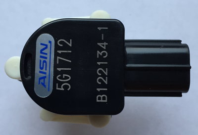

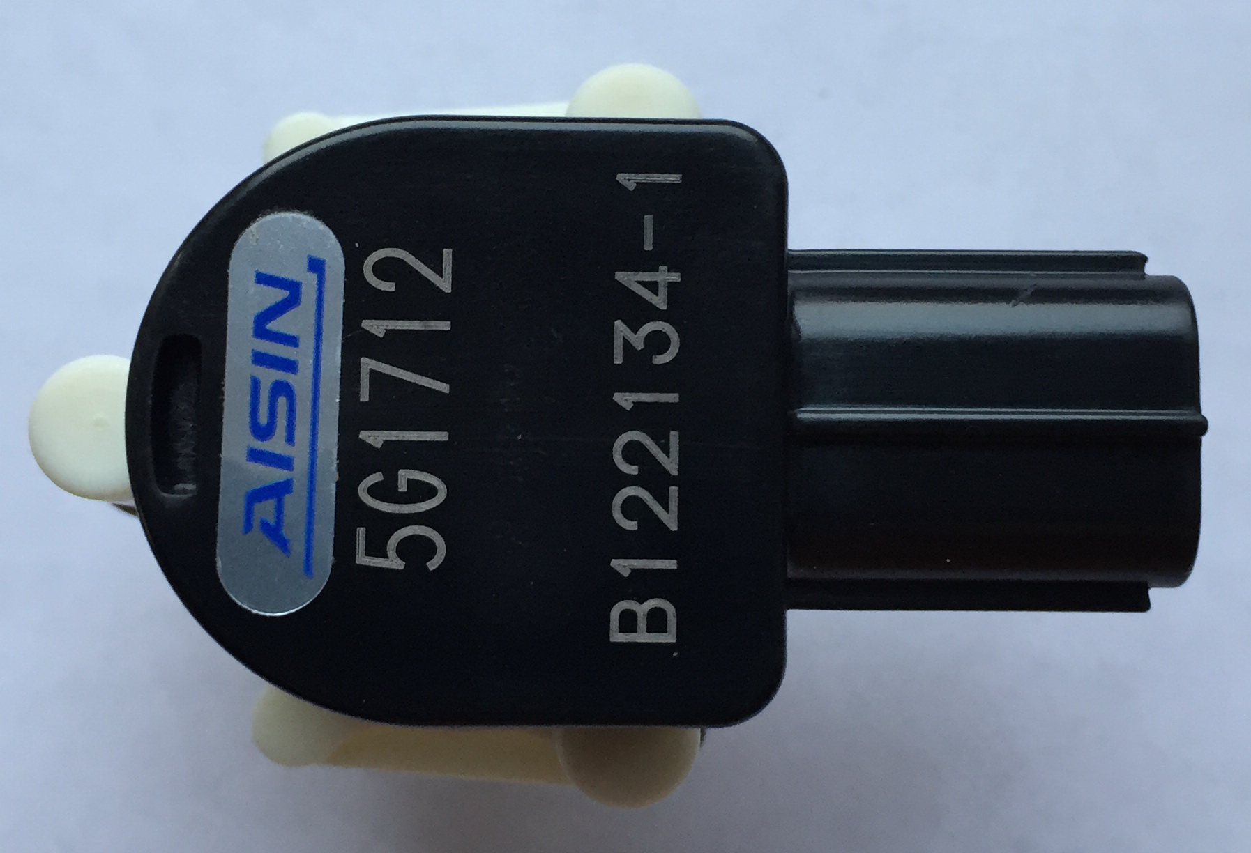

Кто то ставил себе такой?
https://ru.aliexpress.com/item/Headligh ... e794&tpp=1
Тут даже можно глянуть по совместимости, на какие модели подходит, кто то ставил датчик от тех моделей?
Или может кто находил на али наш датчик? Чтоб без ненужных этих металлических креплений, чисто датчик. Раз продают они с креплением, то должны же быть и отдельно, как вот найденный белый.

Ну что, ни кто не ставил с алиэкспресс этот датчик значит?
sash_u
Сообщения: 110
Зарегистрирован: 08 апр 2017, 12:31
Мой автомобиль(и):: PAJERO SPORT 2
Откуда: Мурманск
Благодарил (а): 38 раз
Re: тяга датчика положения кузова (задний)
Сообщение sash_u »
Itala писал(а):Ну что, ни кто не ставил с алиэкспресс этот датчик значит?

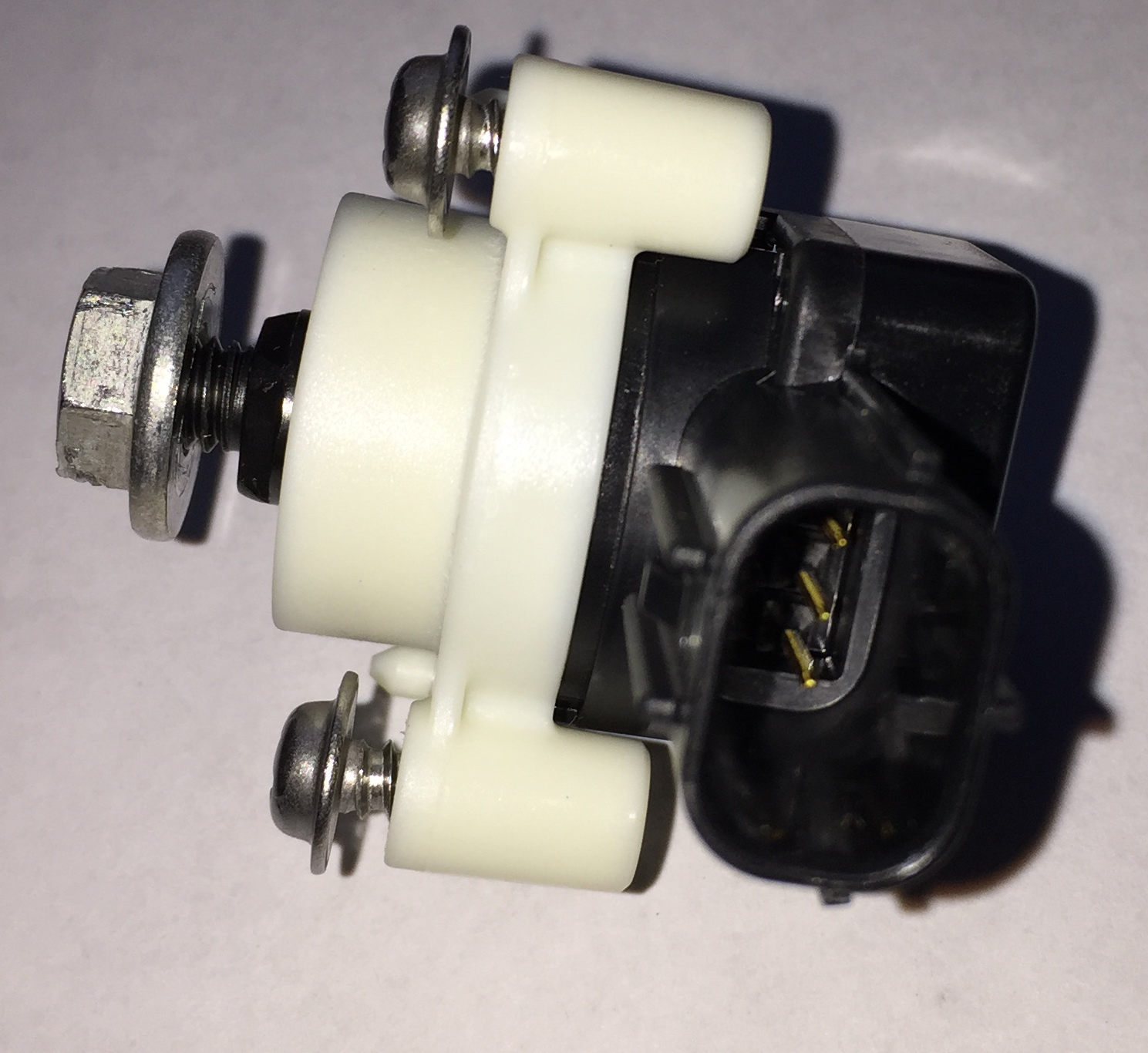

контакты шире, разъем не подойдет.

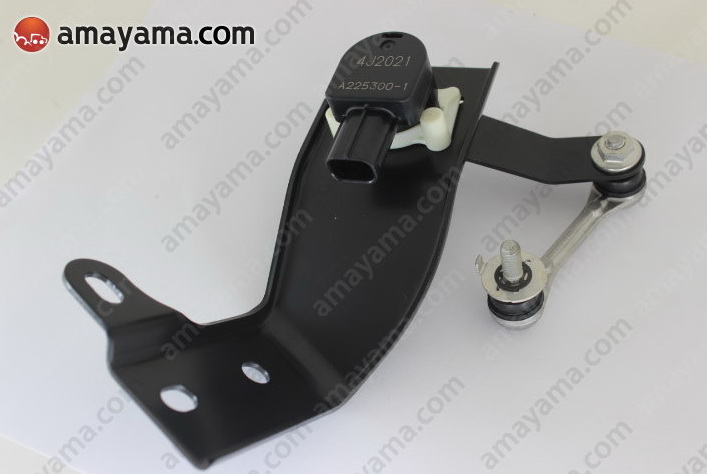

sash_u писал(а):https://ru.aliexpress.com/item/0C2411-A ... 9270&tpp=1
2 749,41 руб. / шт.
Это да, видел, а без кронштейнов?

Я ставил. Все подошло один в один. Я имею в виду датчик. Кронштейны оставил родные, и отсюда новая тяга. Ошибка пропала сразу же! Езжу и балдею! Правда я брал его 3 месяца назад за 2400₽.

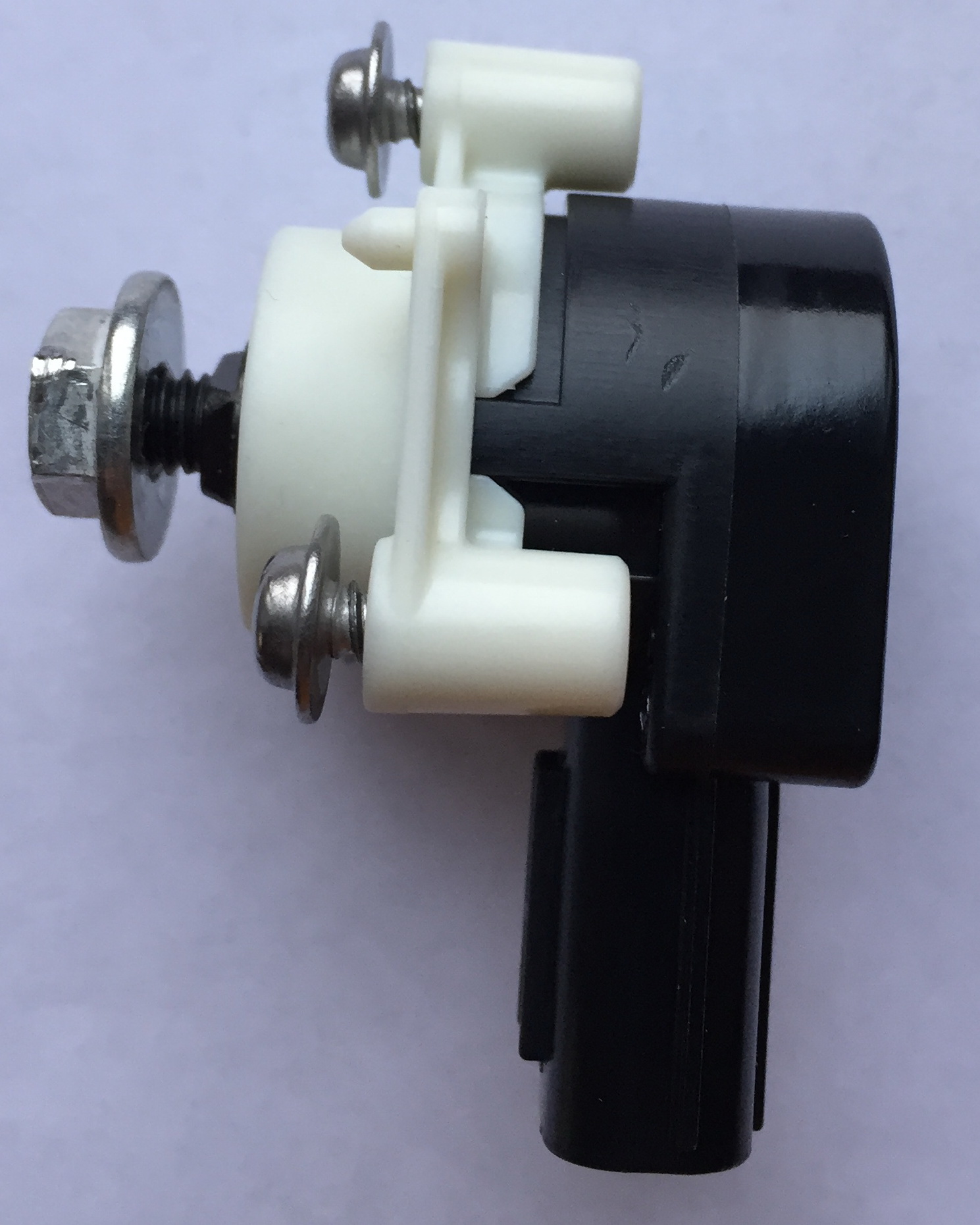

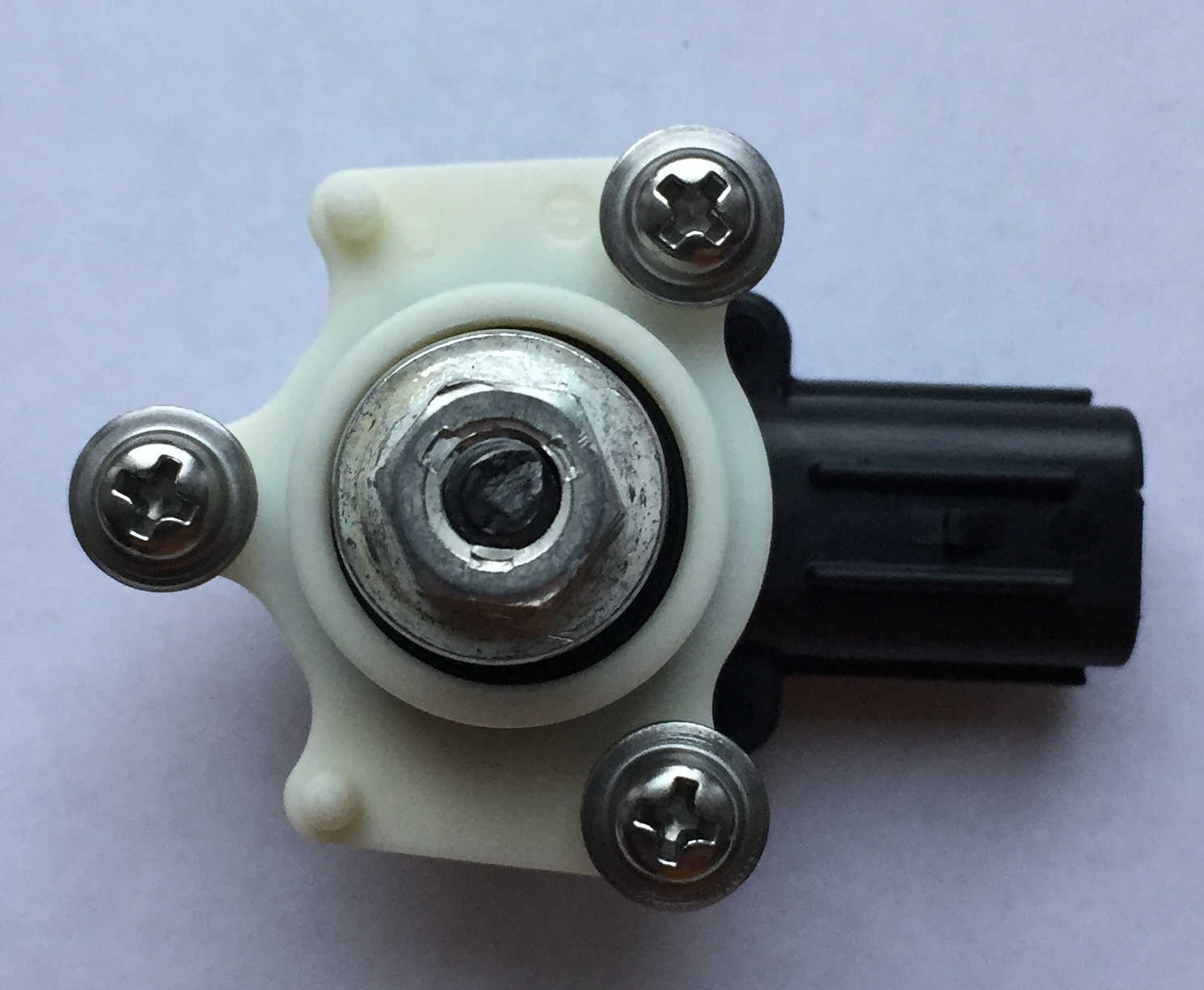

Elektrik_2 писал(а):Я ставил. Все подошло один в один. Я имею в виду датчик. Кронштейны оставил родные, и отсюда новая тяга. Ошибка пропала сразу же! Езжу и балдею! Правда я брал его 3 месяца назад за 2400₽.
Брал тот что черный с кронштейнами или белый? Белый по разъему точно не подходит, по направляющим, их надо срезать как минимум.

2 749,41 руб. / шт.[/quote]
Это да, видел, а без кронштейнов?[/quote]
отдельно такого датчика я не нашел.
Itala писал(а):Белый по разъему точно не подходит, по направляющим, их надо срезать как минимум.
я заказал один белый, поэкспериментирую, фишку попробую подобрать и т.д.
