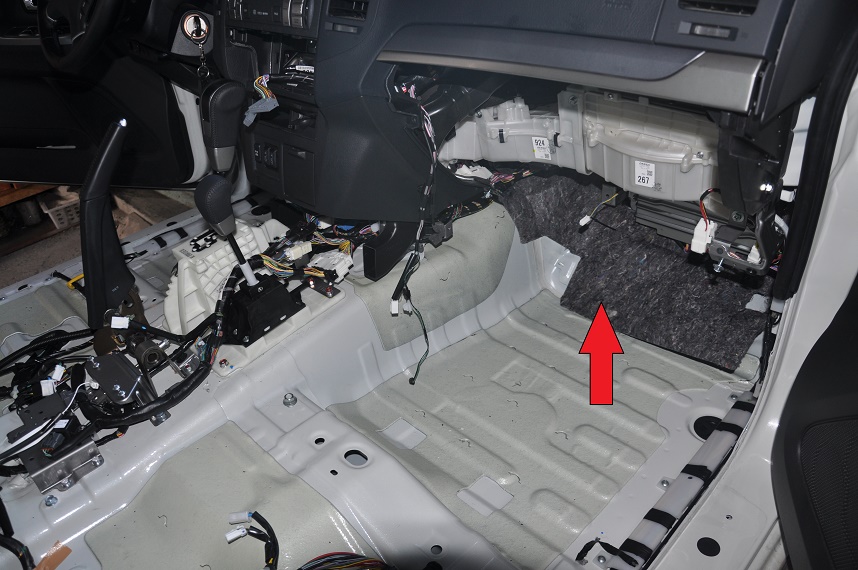

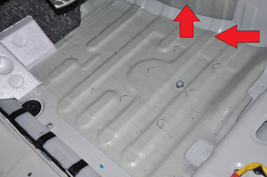

Приветствую.
Вопрос имеется, кто уже сделал шумоизоляцию, с пола штатную вибру убирали? Или поверх закатывали? Что делали со штатной шумоизоляцией перегородки между двигом и салоном, а также на самом напольном покрытии?

Поверх... Штатную шумку оставил...kompail писал(а):Приветствую.![]()

А насчет штатной шумки - ее максимально тоже сохраняли, если будет мешать ставить на место детали обшивок, то решай по месту, а так лучше оставить все, как есть. Вернее, наложить ее поверх новой вибро-шумоизоляции.
Если штатная вибра не отслаивается и под ней нет очагов коррозии-убирать ее не нужно. Катай поверх. Но поверхность подготовить придется.kompail писал(а):...с пола штатную вибру убирали? Или поверх закатывали? Что делали со штатной шумоизоляцией перегородки между двигом и салоном, а также на самом напольном покрытии?

liss1975 писал(а): Поверх... Штатную шумку оставил...
Понятно.vector-n писал(а): Если штатная вибра не отслаивается и под ней нет очагов коррозии-убирать ее не нужно. Катай поверх. Но поверхность подготовить придется.
Да вот смущает рекомендация производителя по установке виброизоляции, т.е. при закатке вибры максимально исключить пузыри под материалом, т.к. это снижает эффективность его работы. Как закатана штатная вибра х.з., но вот снимается она пластами на ура, что ставит под сомнение её плотное прилегание к металлу и как следствие уменьшает эффективность вновь закатанной вибры.

Не поручусь, что 100% штатной вибры мне шумоизолг оставил, я в процессе не участвовал. Однако отслоение виброизоляции: признак ее неработоспособности. Так что, если отходит, лучше, по-моему, снять.
Процесс вибро-шумоизоляции трудоемкий, так что оставлять такие "козявки", чтоб потом гонять, не советую.

Приветствую Виталий!vector-n писал(а):Не поручусь, что 100% штатной вибры мне шумоизолг оставил, я в процессе не участвовал. Однако отслоение виброизоляции: признак ее неработоспособности.
Машине 3000км пробегу, штатная вибра снималась довольно таки легко, по крайне мере мне её отодрать труда не составило.

В таком случае я бы снял. Сам все равно накатаешь на "пять с плюсом", я в тебе уверен!

Я и снял) Спасибо за довериеvector-n писал(а):В таком случае я бы снял. Сам все равно накатаешь на "пять с плюсом", я в тебе уверен!
Позже выложу фотки, на них отчётливо видно пятно контакта штатной вибры с кузовом.
