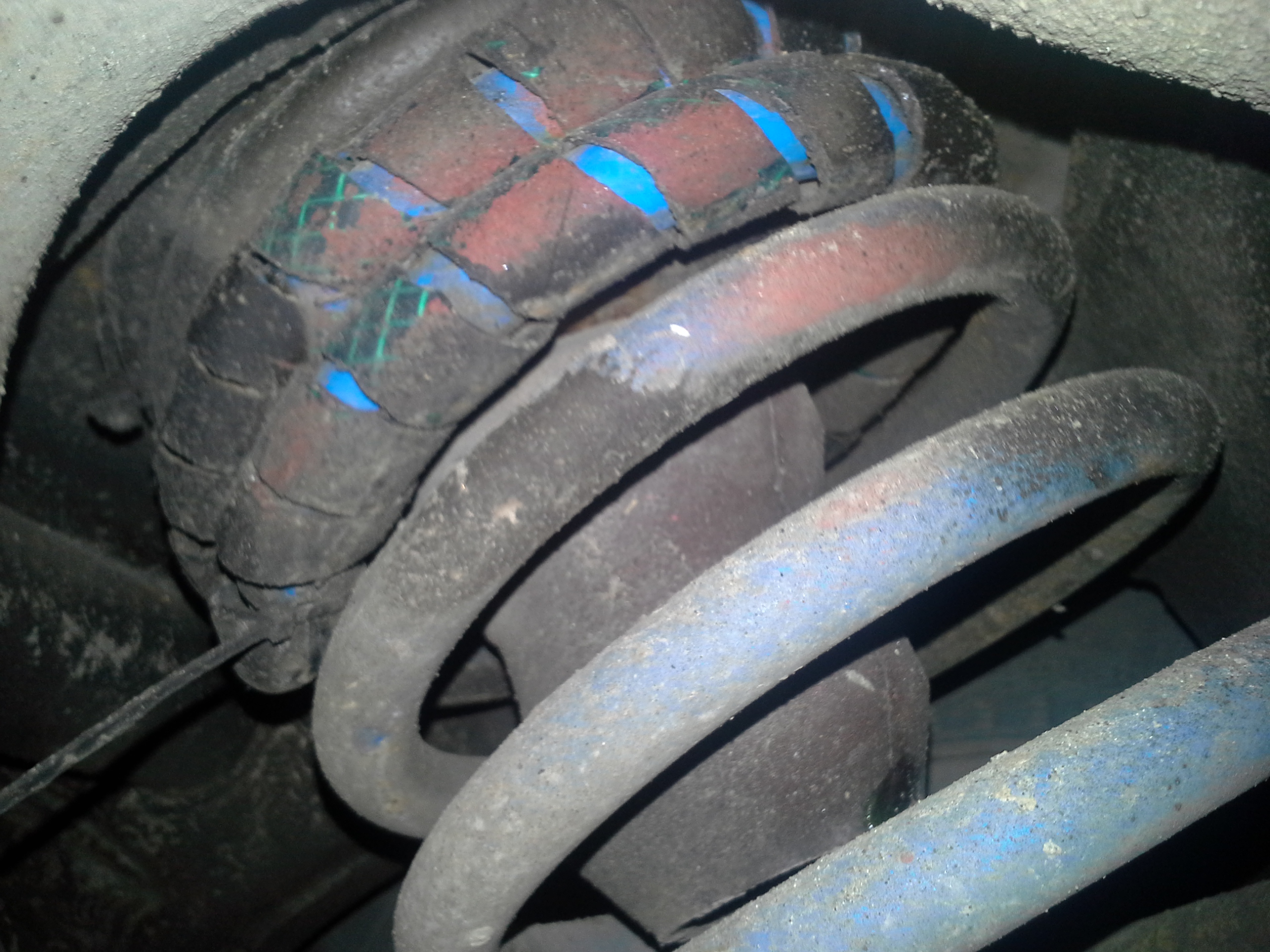

Может к новому году сделаю себе подарок )))Свят писал(а):Надо изначально все hd ставить)))Alex5024 писал(а):Либо защиту пластиковую одевать либо как здесь уже писали шланг. У меня такого дребезжания с родными амортизаторами ловелс нету. Но уже почему то хочеться приобрести ловлесы CRR - 32 HDК.Резник писал(а):Проявился один нюанс эксплуатации задних пружин CRR-32HD.
При проезде мелких неровностей (машина пустая, водитель и полный основной бак), по левой стороне сзади металлический дребезг.
Кроме пружины дребезжать там нечему.
С пружинами CRR-32 и амортизаторами Кони такого эффекта на было...
Смыкаются витки прогрессивной навивки, при некоторой резонансной частоте?
Что делать, натягивать какую-нибудь трубку на пружину?

В этом варианте натянул шланг на верхние витки. Звук пропал.Alex_SH писал(а):Уточнение.Alex_SH писал(а):Было похожее на CRR-32 а амортизаторами Кони Раиды.
А какой шланг и как натянул? Разрезал или целиком? Может фото?

Обычный водопроводный шланг. Разрезал его его по спирали и одел не снимая пружину.Alex ZZ писал(а):В этом варианте натянул шланг на верхние витки. Звук пропал.Alex_SH писал(а):Уточнение.Alex_SH писал(а):Было похожее на CRR-32 а амортизаторами Кони Раиды.
Машину поднимаешь на домкрате и потихонечку накручиваешь шланг, после стяжками или изолентой притягиваешь. Не забывай про технику безопасности
