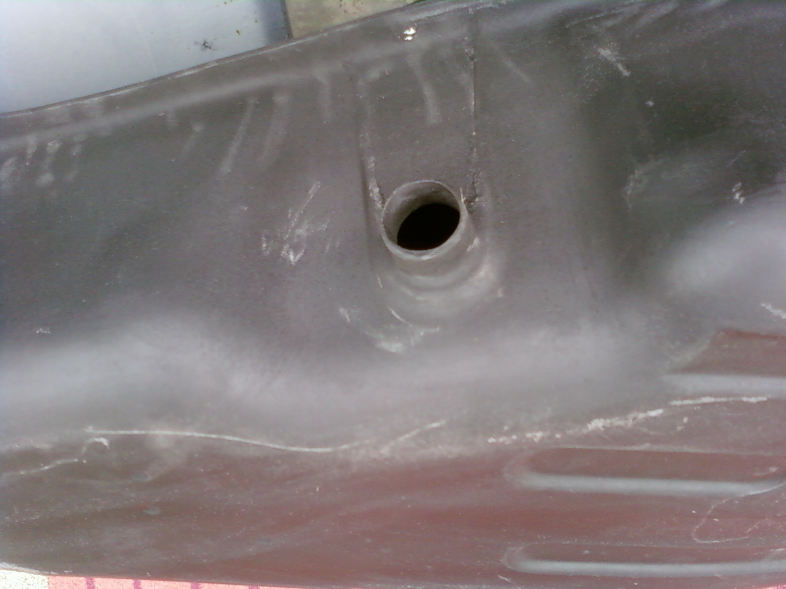

В процессе снятия решил сразу совместить части шестерни насоса. Проблемную пробку на 22 выкрутил обточенной по совету pashka-@mail.ru головкой. А сняв её, увидел только краешек отверстия под болтик М6. Подворачиваю КВ, чтобы поимать это отверстие, а метка на шкиве становится на -12 градусов.
Получается, при сборке после ремонта я умудрился про...ть один зуб в сторону запаздывания. Как оно заводилось и ездило - не понимаю.
К часу ночи всё собрал правильно и до двух ночи радостный носился по окрестностям.
Правда, на следующий же день пробил в наших болотах бак, но это совсем другая история...

Сменил вот работу, как освоюсь, буду пробовать с производством пластиковых баков.

Аа-а-а--а-а, так вот я кому ради интереса по объявлению звонил!
Я не в претензии, дай Вам Бог удачи в продажах. Думаю, что когда у меня дело дойдёт до производства, мы ещё почитаем на этом ресурсе сравнительные отзывы, а пока у меня всё только в планах. И когда я их воплощу в жизнь, я пока не знаю. Новая работа отнимает очень много времени и сил.
По моему мнению, предлагаемое Вами изделие может быть неплохой альтернативой сгнившему оригиналу, но внушают сомнение прочностные характеристики. Судя по всему, этот бак изготовлен по матрицам половинок из нескольких слоёв стеклоткани, промазанных эпоксидным клеем. Ну, может быть, сформован из многослойной подготовленной ткани при помощи пуансона и матрицы. Следовательно, будет хрупким, тем более на морозе. Хороший удар и всё, домой едем, доливая соляру в бутылку, закреплённую под капотом. В то же время железяка или пластмасса промнутся, или будет маленькая течь, но не будет пролома и моментального слива топлива.
Я месяц назад ухитрился пробить родной бак (защита не спасла), теперь буду каждой колеи бояться, так что прочность здесь важна.
Хотя, возможно, я ошибаюсь с технологией производства т в живую всё намного лучше.
З.Ы. Остаюсь при своём мнении: цена, которую Вы мне озвучили, должна быть поближе к той, о которой говорил я. Я не торгуюсь, просто высказываю свою точку зрения.

Re: Отчет о ремонте ТНВД 4М41 П3
Подскажите пожалуйста, датчик надува дуется насквозь. Даже когда смотриш в него он просматривается насквозь. Так должно быть или он не работоспособный?
