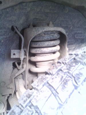

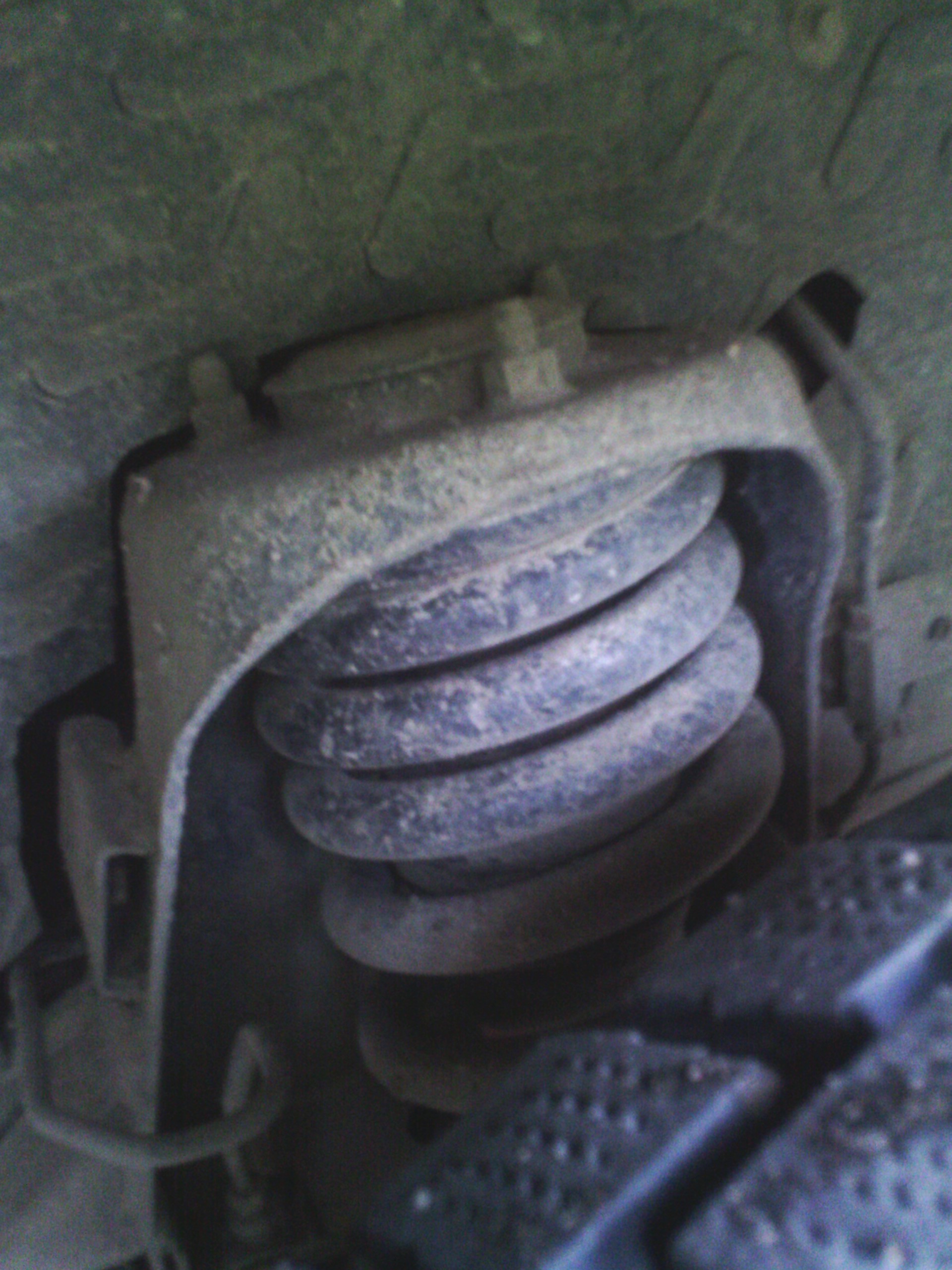

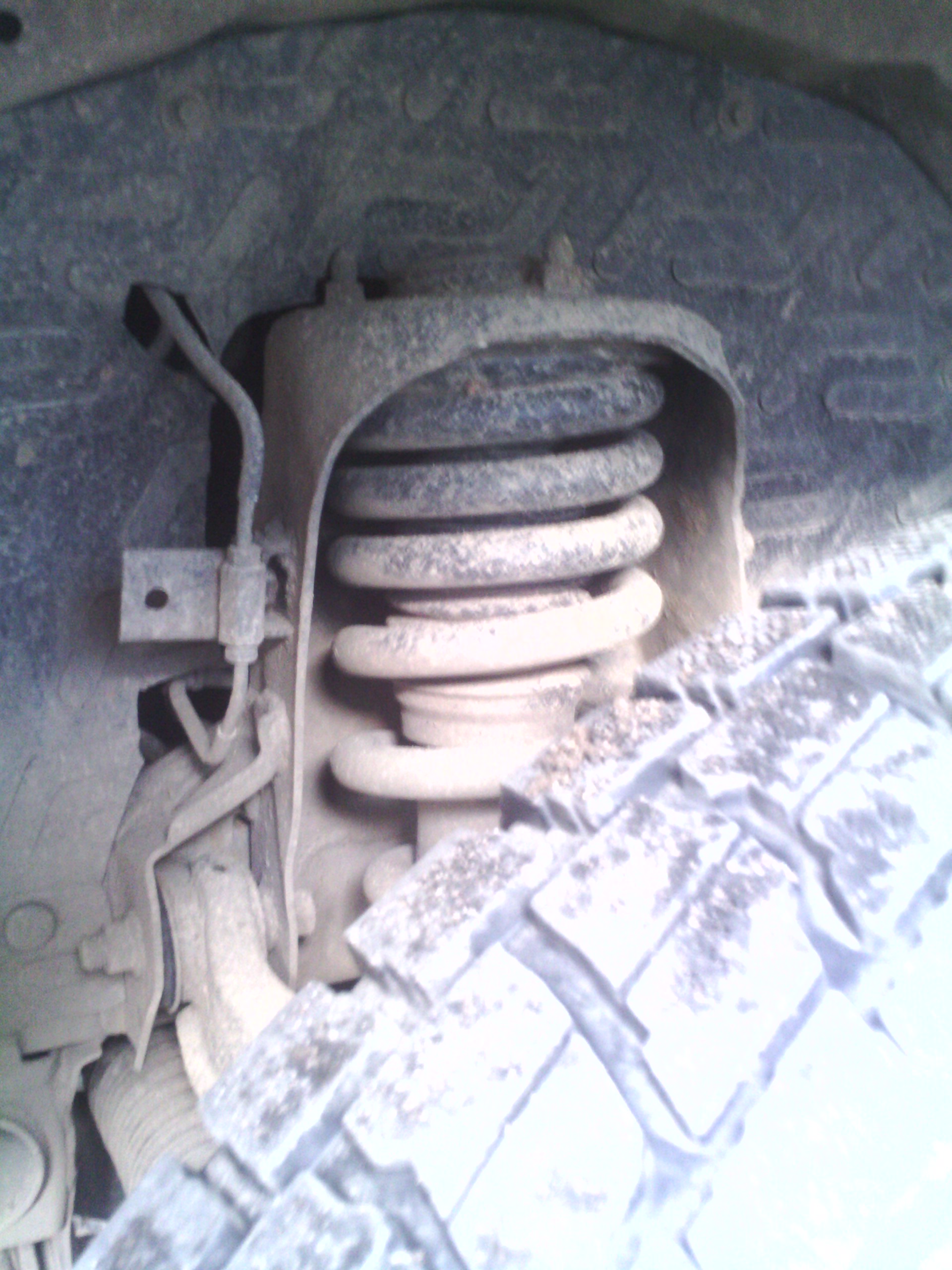

3 верхних витка на передних пружинах постоянно сдавлены и только при вывешивании колеса пружины распрямляются ... от центра колеса до арки 55 см

White Bear писал(а):3 верхних витка на передних пружинах постоянно сдавлены и только при вывешивании колеса пружины распрямляются ... от центра колеса до арки 55 см
:=-O: Это с учётом бодика? :=-O:

да =((( пружин просто нет (((

White Bear писал(а):да =((( пружин просто нет (((
Жееееесть ::-(: У меня на стойке Паджа Каяба штатная просела, так от центра ступицы до арки 59 и 60. Всё под замену нафиг.
