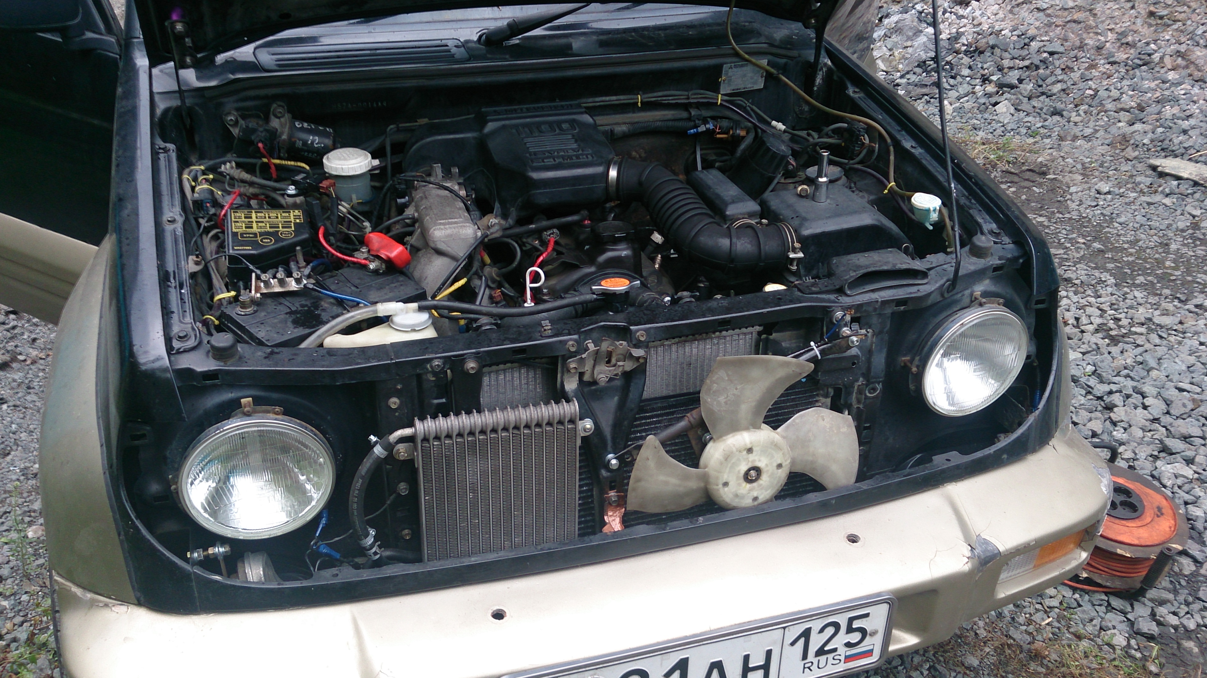

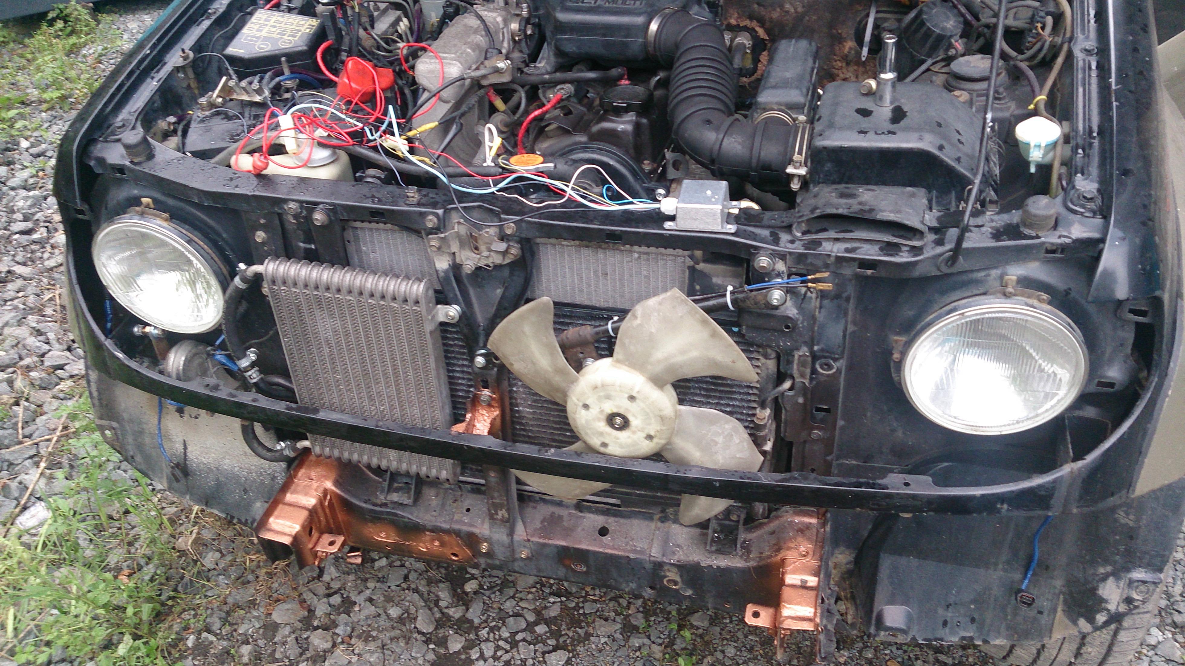

Озадачился маслорадиатором АКПП от того, что летом в жару, когда по трассе едеш гружёный - АКПП начинает греться - фрикционы скользить, пинаться и т.п, постоиш на обочине - остынеш - всё норм. Родной радиатор АКПП - маленький и все соты помяты.
Gameszzz
Сообщения: 1587
Зарегистрирован: 30 дек 2012, 06:24
Двигатель:: 4A31
Мой автомобиль(и):: MPJ ZR-2, 3FA/T (96M) MKUE 1100/4WD
Откуда: Владивосток
Благодарил (а): 21 раз
Поблагодарили: 60 раз
ВОПРОС-ОТВЕТ
Сообщение Gameszzz »
Самая беда это нехватка места под нормальный охладитель.
Я се такой поставил (специально в зону продувки штатным вентилятором),но решётку родную уже не поставить. Хотя там и внешний вентилятор нормальный с электронным управлением играл свою роль
Но даже с таким радиатором,температура масла всегда не ниже 70 градусов и темпер двс поднялся на 1-2 градуса
